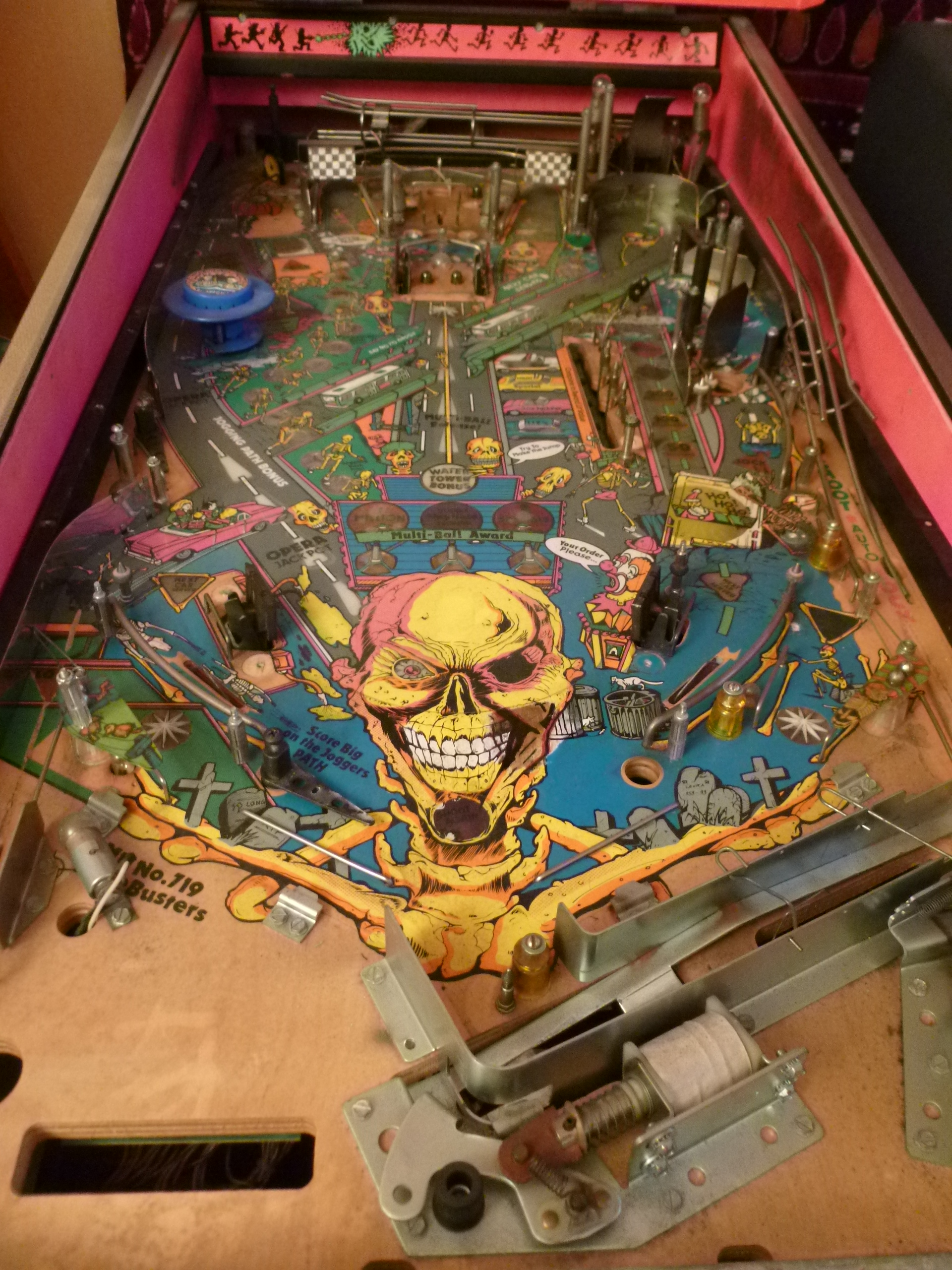

Le plateau et les decors sont nettoyés ect ect mais on verra ca apres, passont d abord a ma panne d alim.

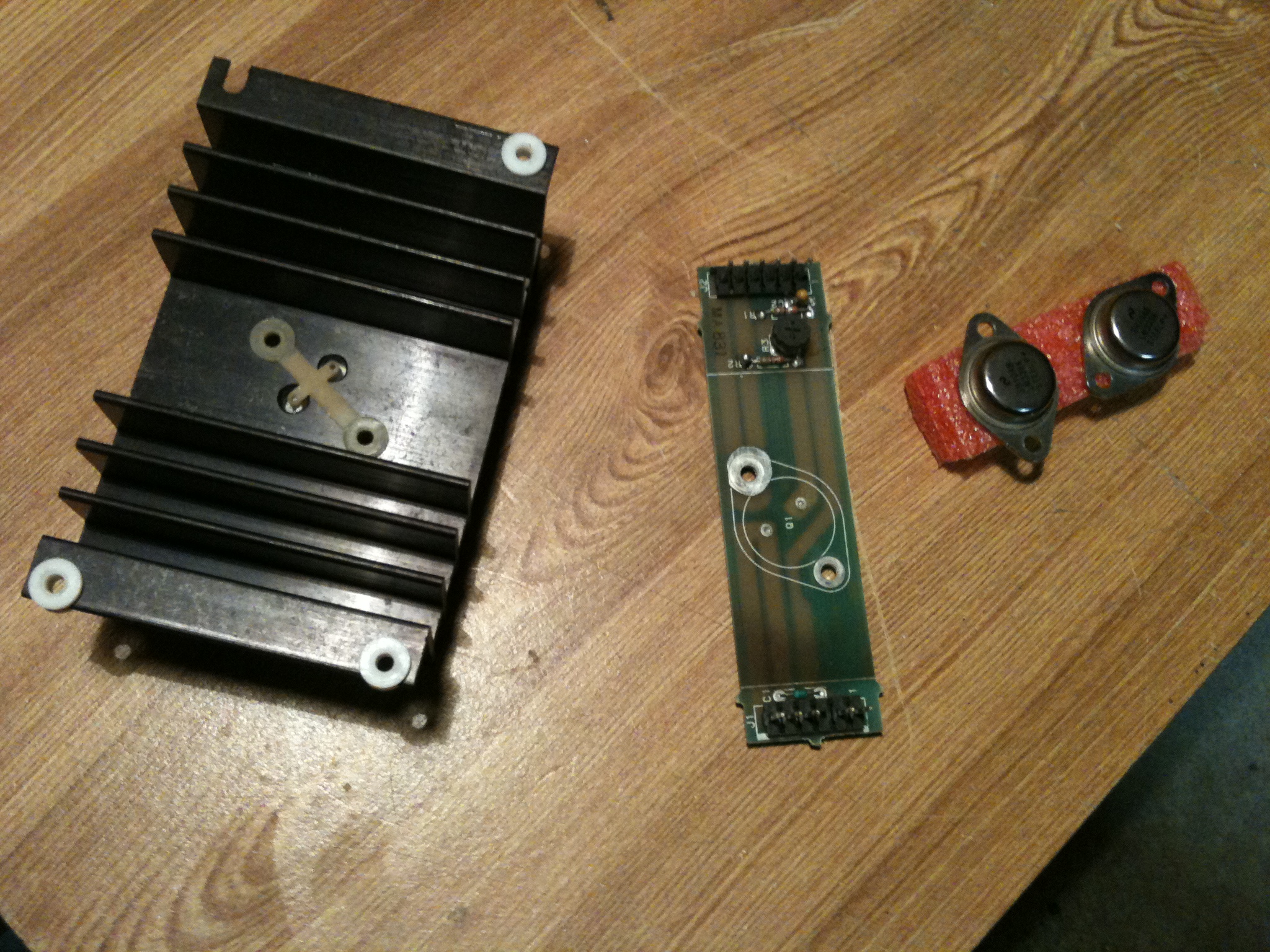

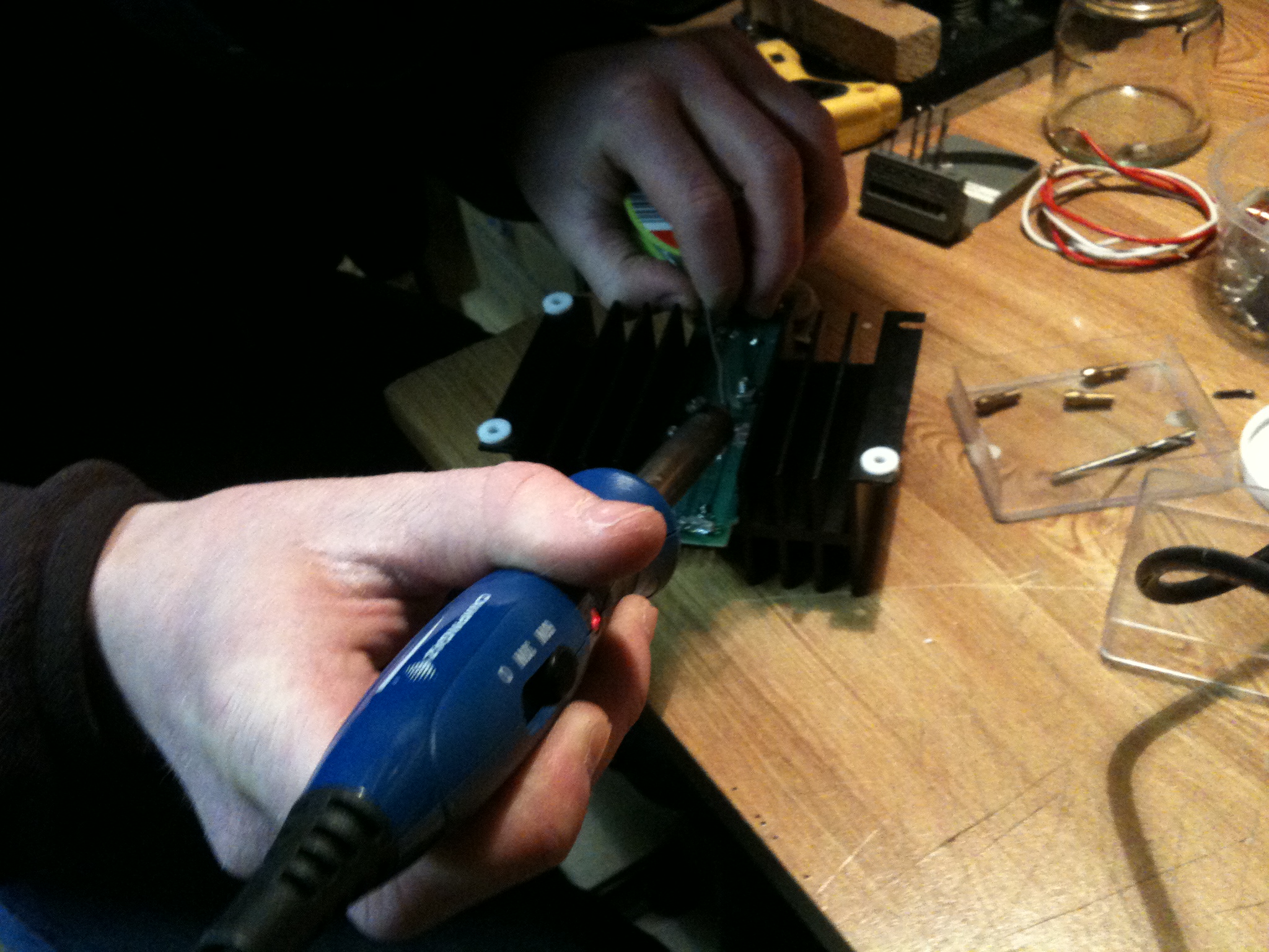

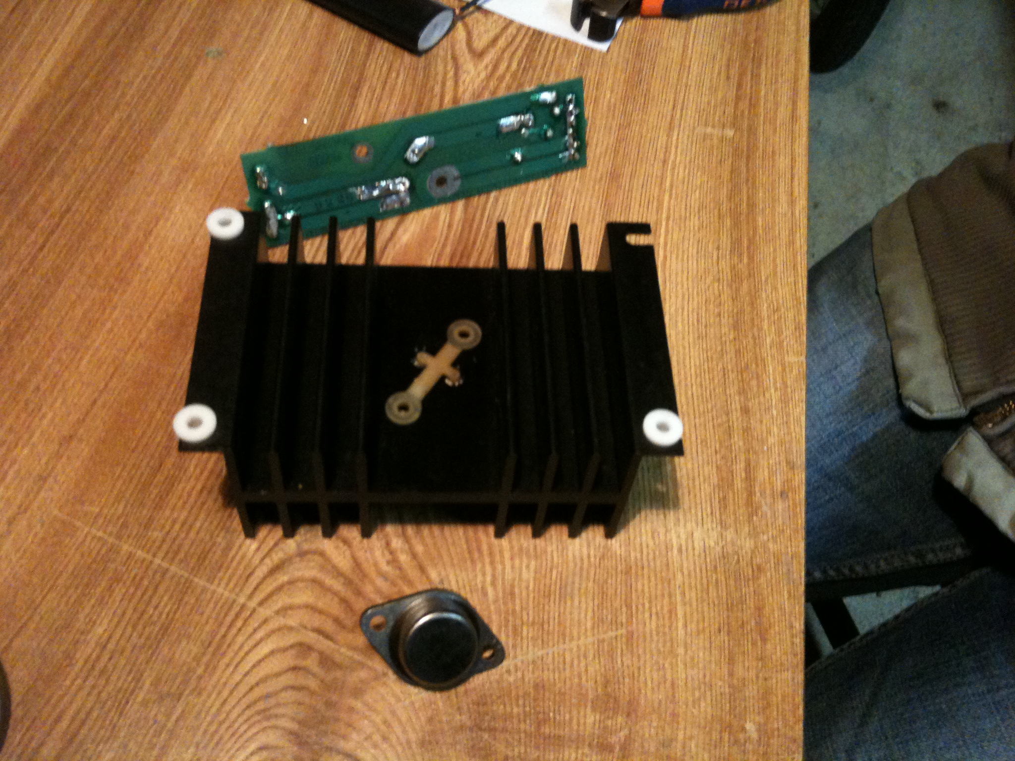

Reception des lm338 (commandé 2 pour le prix d un donc...), demontage de l ancien et son remplacement.
Apres mesure et test avec le montage de 5ohm l alim reste stable a 5.10 v  :-)= :-)=
Mon diagnostique été bon la panne venait bien du lm338.
Reste plus qu a tester le tous sur le flip  :-[

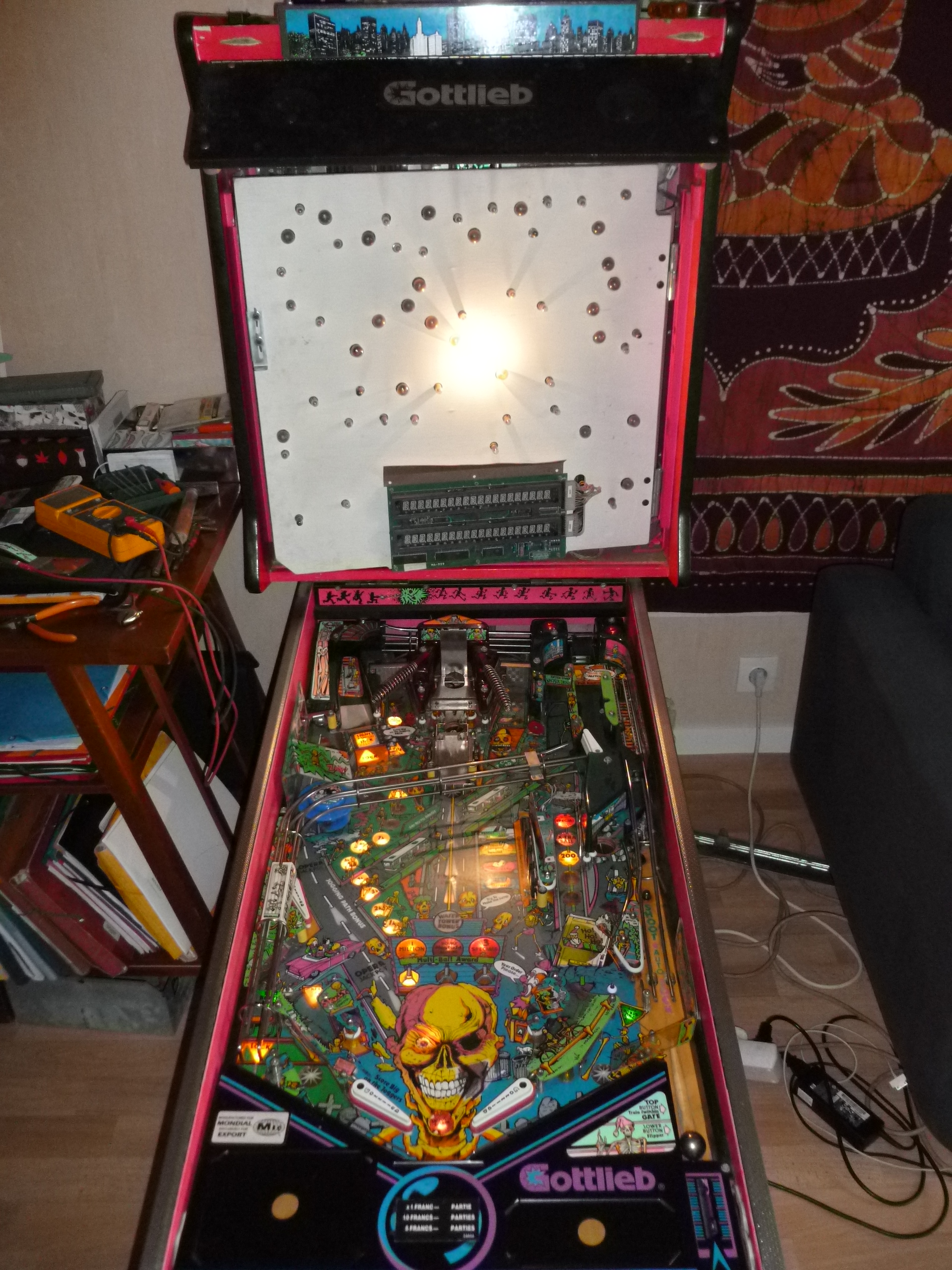

Voici la "config" de test.
Tout est debranché sauf la petit carte en haut de la cpu (pas la reset).
Bon je me dit "super tout baigne allé soyons fou branchon le tout"  :D .
Et la petit soucis  :'(

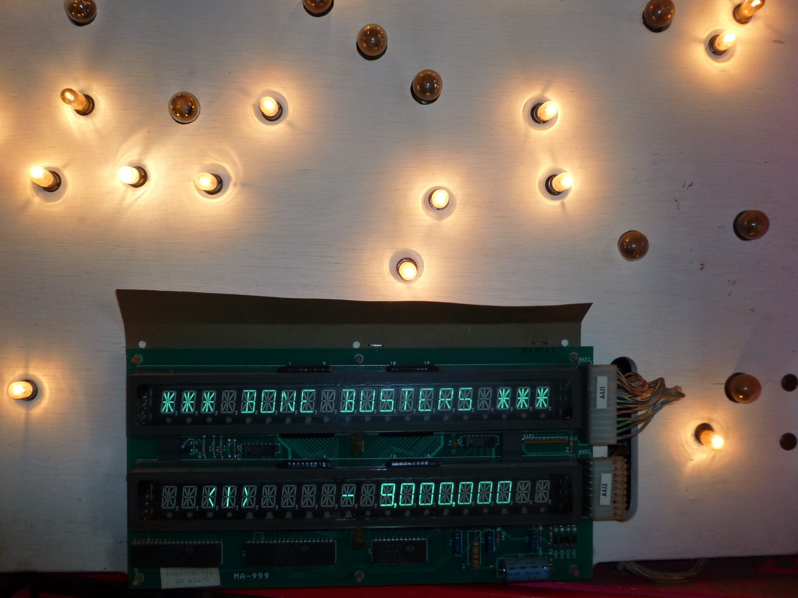

Pas d affichage, pas de son, mais le jeu se lance, les batteurs fonctionnent, les lumieres de plateau clignottent et chose sympa  :D la tete de mort tourne en continu.  :o
Le fronton a juste une ampoule allumé au centre.
Apres controle de l alim le voltage tombe a 3.2v.  >:D

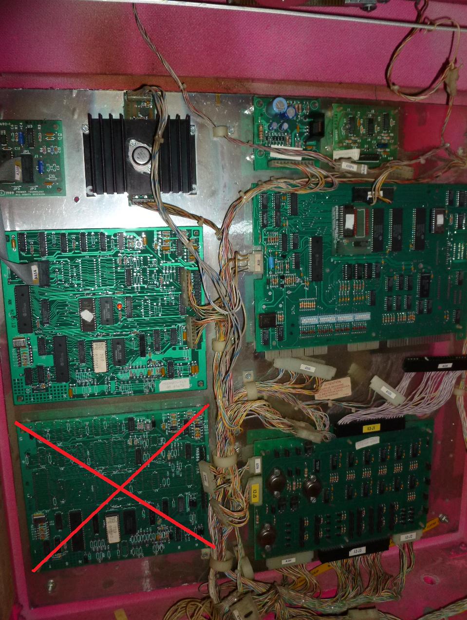

Je fait un chek un peu a l arrache  ;D en demarrant le flip carte par carte.  ( je sais cest pas pro )
Enfin avec cette methode, voici le resultat.
Avec carte son debranché.
J ai le jeu qui demarre avec affichage a zero mais tous cligontent ( lampes de fronton, affichage et lumieres plateaux ).
L alim affiche 4.30v.
Avec la carte du bas debranché.
La j ai le flipp qui demare avec toutes les lumieres du fronton qui clignotent, pas d affichage et la tete qui tourne et les lumieres plateaux qui clgotent.
En volt j ai 3.3v sur l alim.
Avec les deux cartes ci desus debranchés le flipp demare nikel tout a l air de fonctionner et je peux aller dans le menu test et la je peux tout tester sans soucis.  ^-
En alim j ai 5.10  ^-
Voila une idée pour la suite  <:)

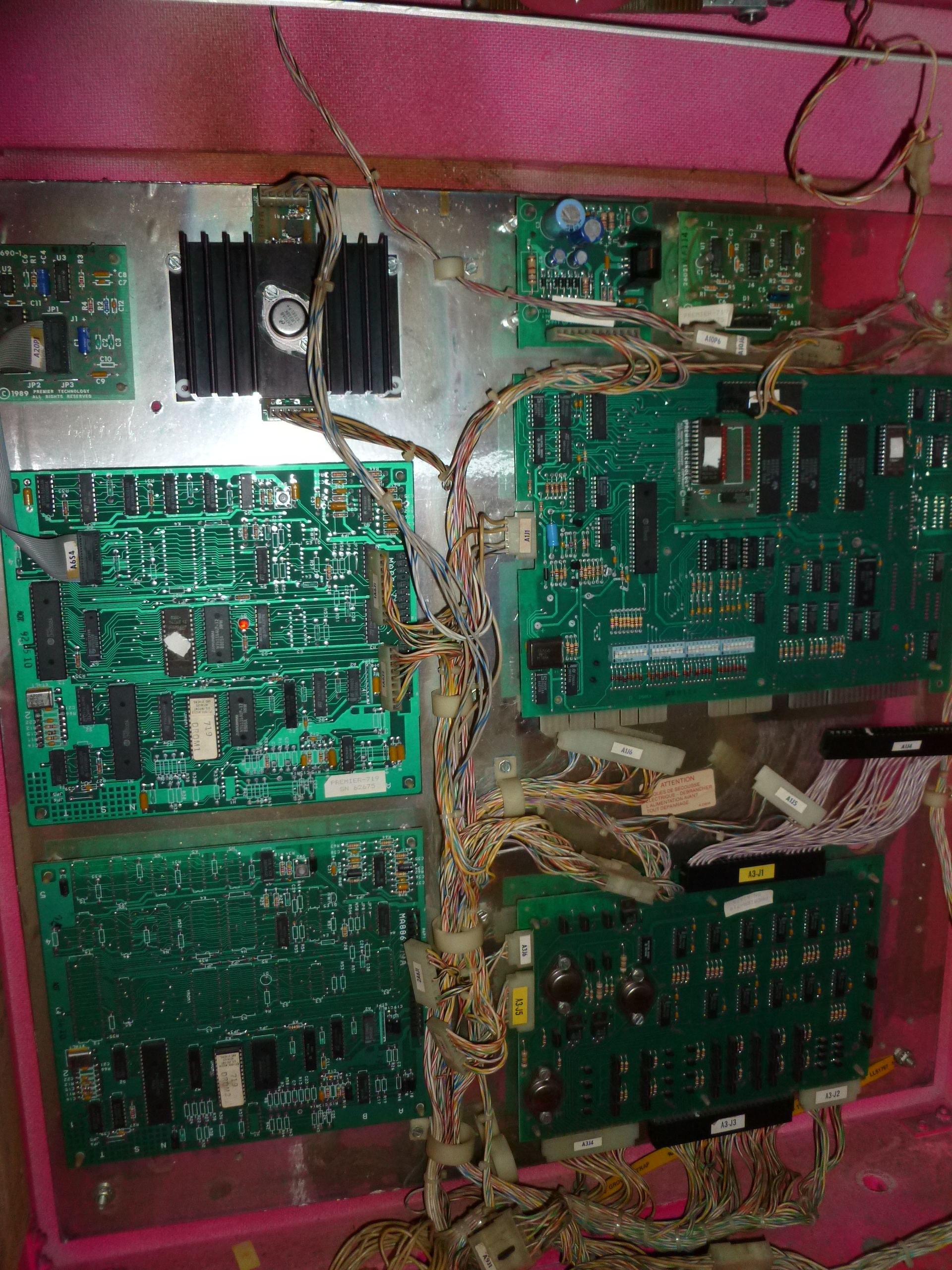

Pour info, c'est quoi la carte du bas (sous la carte son) ? Ne serait elle pas coupable de la chute de tension ?
Jeff
Il s agit d une extension de la carte son, sur mon shema de livret elle apparait idem que la carte son  ;D

Citation de: Jeff le Lundi 13 Février 2012, 14:51:31 PM
Etrange, je pensais que l'extension était au-dessus de la carte son en haut à gauche ?!
La doc que j'ai du Bonebuster est coupé au niveaux des schemas electroniques (encore un sombre complot), si tu as la doc complète, peux tu me l'envoyer ?

Jeff
Il y a bien la petite carte en haut mais la carte du bas sert pour les voix de la tete de mort il me semble.
Donc en fait j ai 3 cartes son.
La petite.
Celle du milieu avec deux proms ( une noté 719 YROM1 et l autre 719 DROM1 ).
La derniere en bas avec une prom ( noté 719 DROM2 ).
Pour le manuel je le scan et le mettrais en ligne  ^-

Au demarage sans aucunes cartes son, le flip se met bien en attract mode  :-)= et en attente de credit ( chose que j attend car je n ai pas de monnayeur pour l instemps  >:( )
La panne vient bien ( je pense ) de la carte son principal car cette derniere ne s alume pas ( diode ) et lorsque elle est branchée le flip ne demarre pas en attract mode.

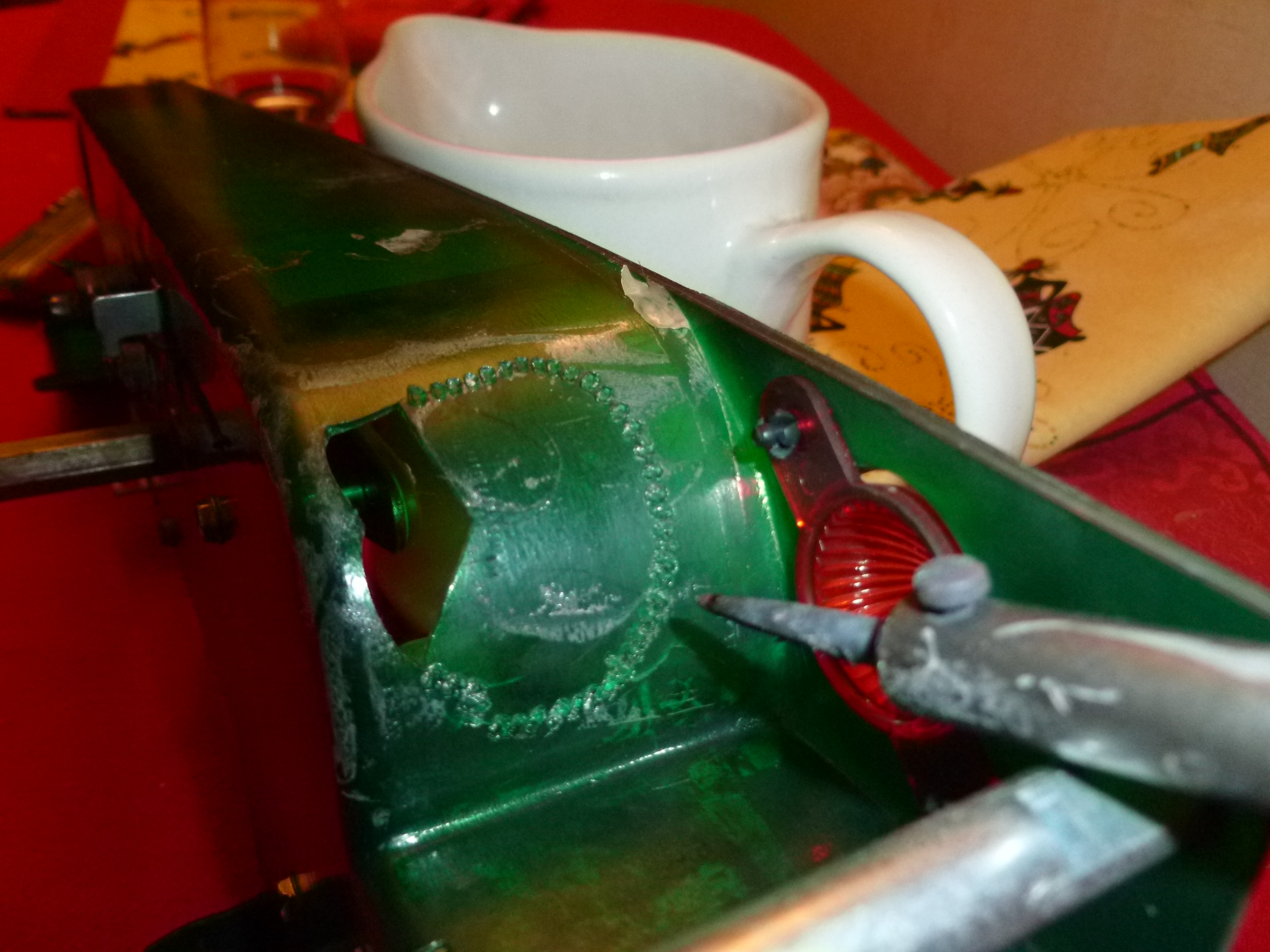

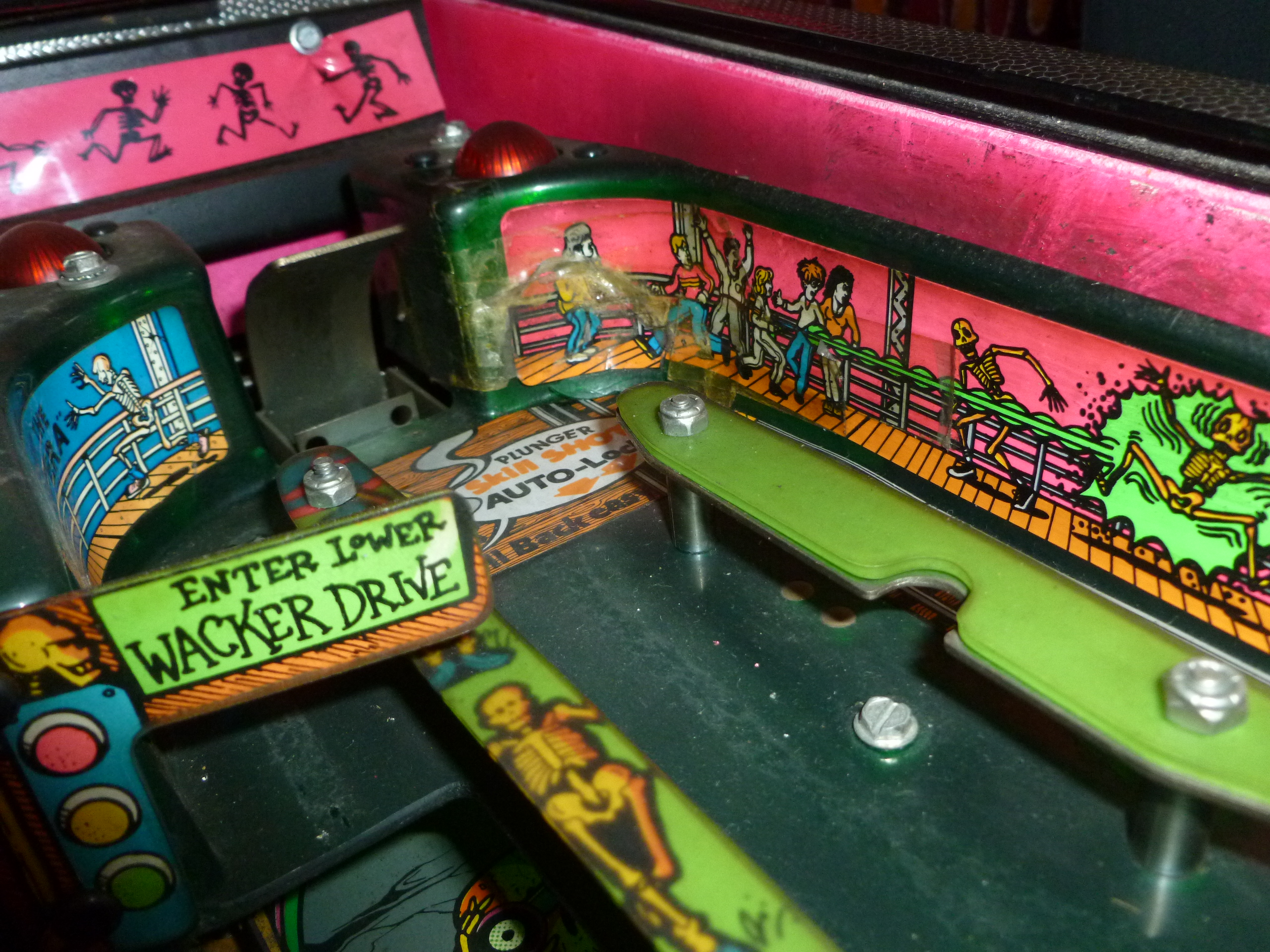

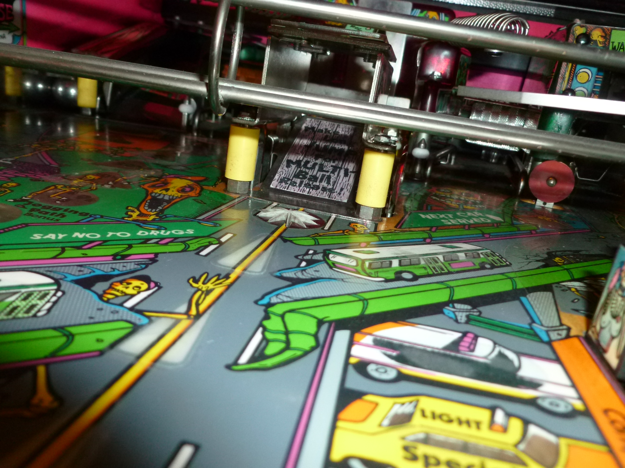

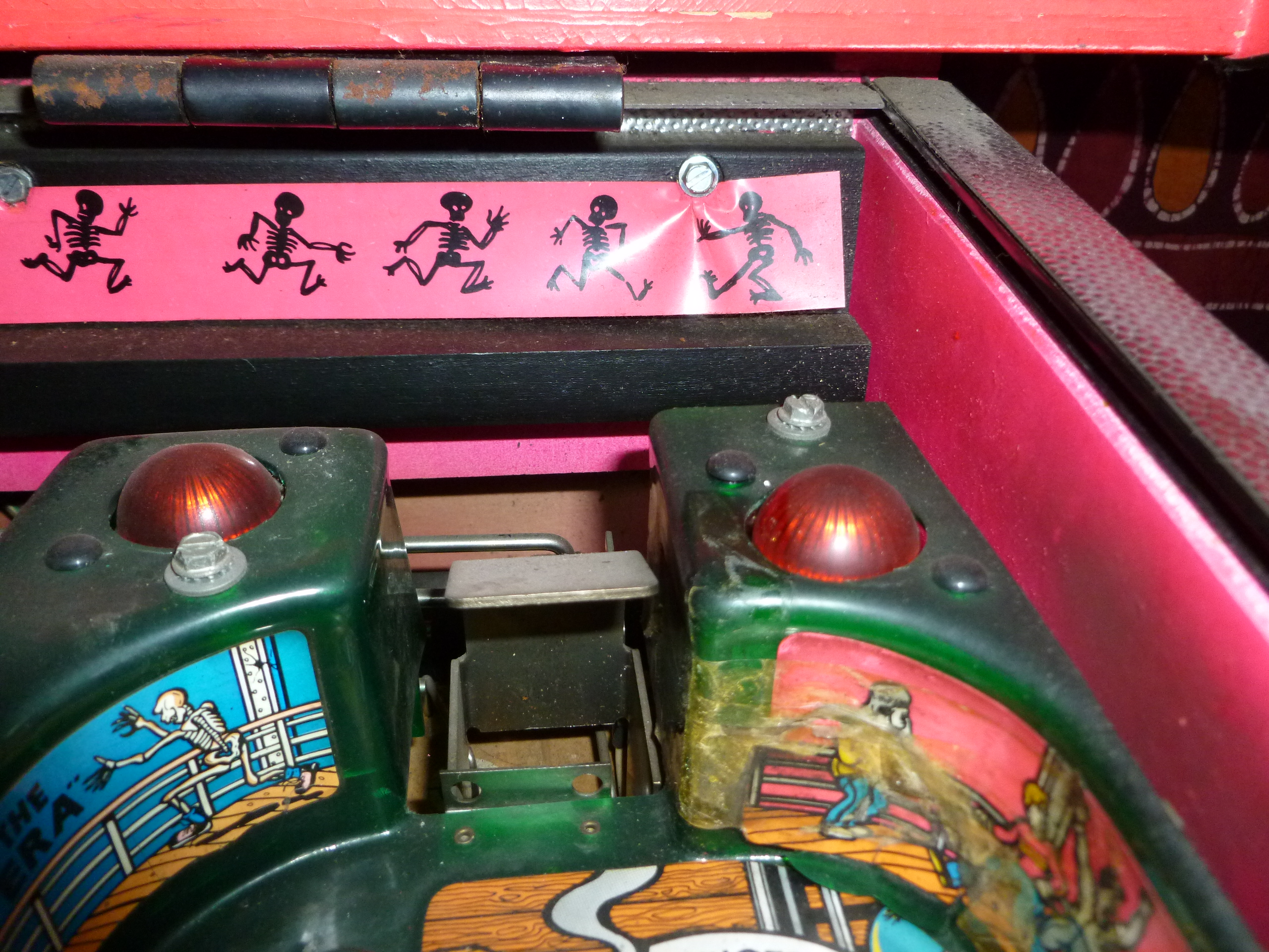

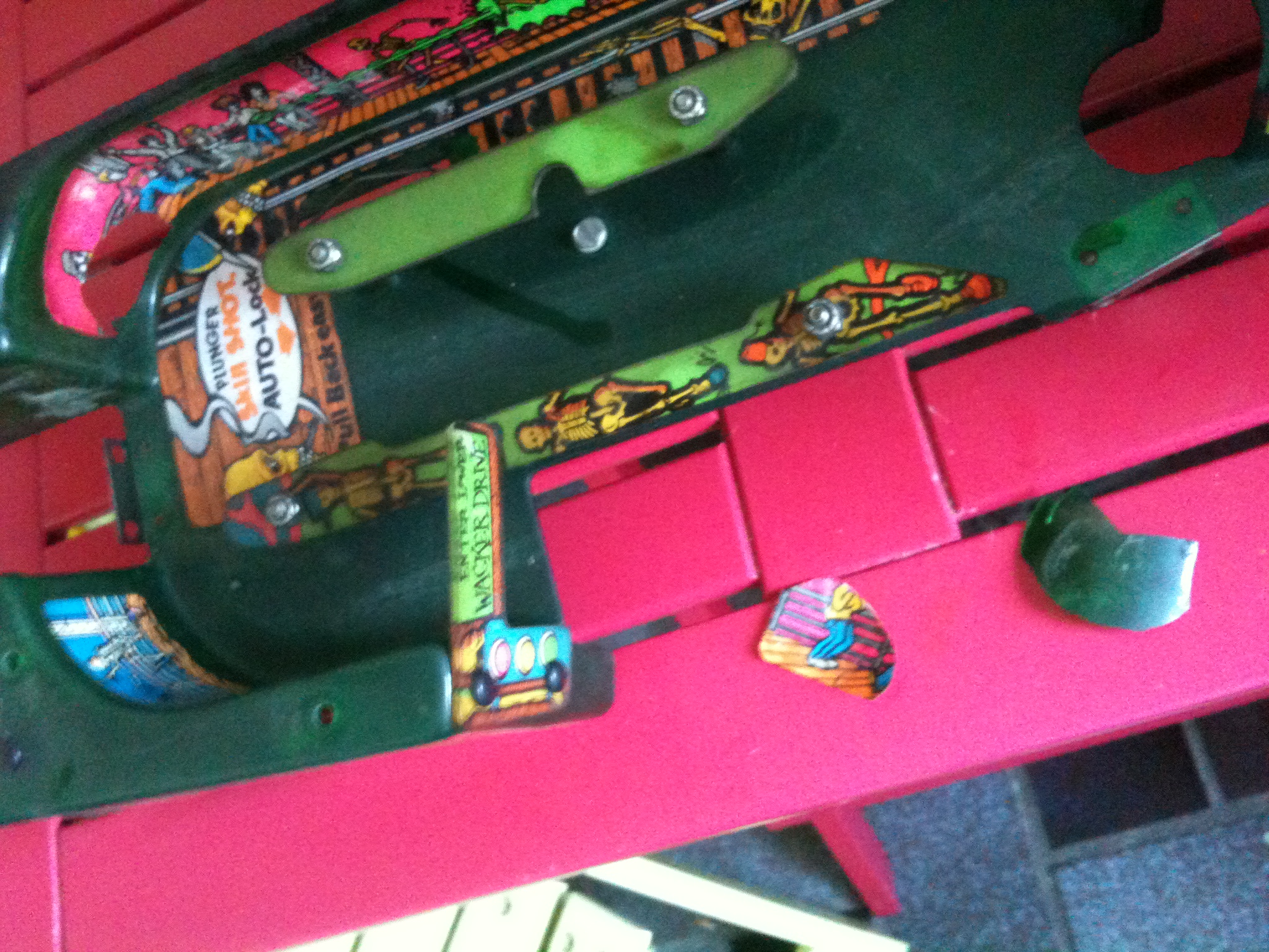

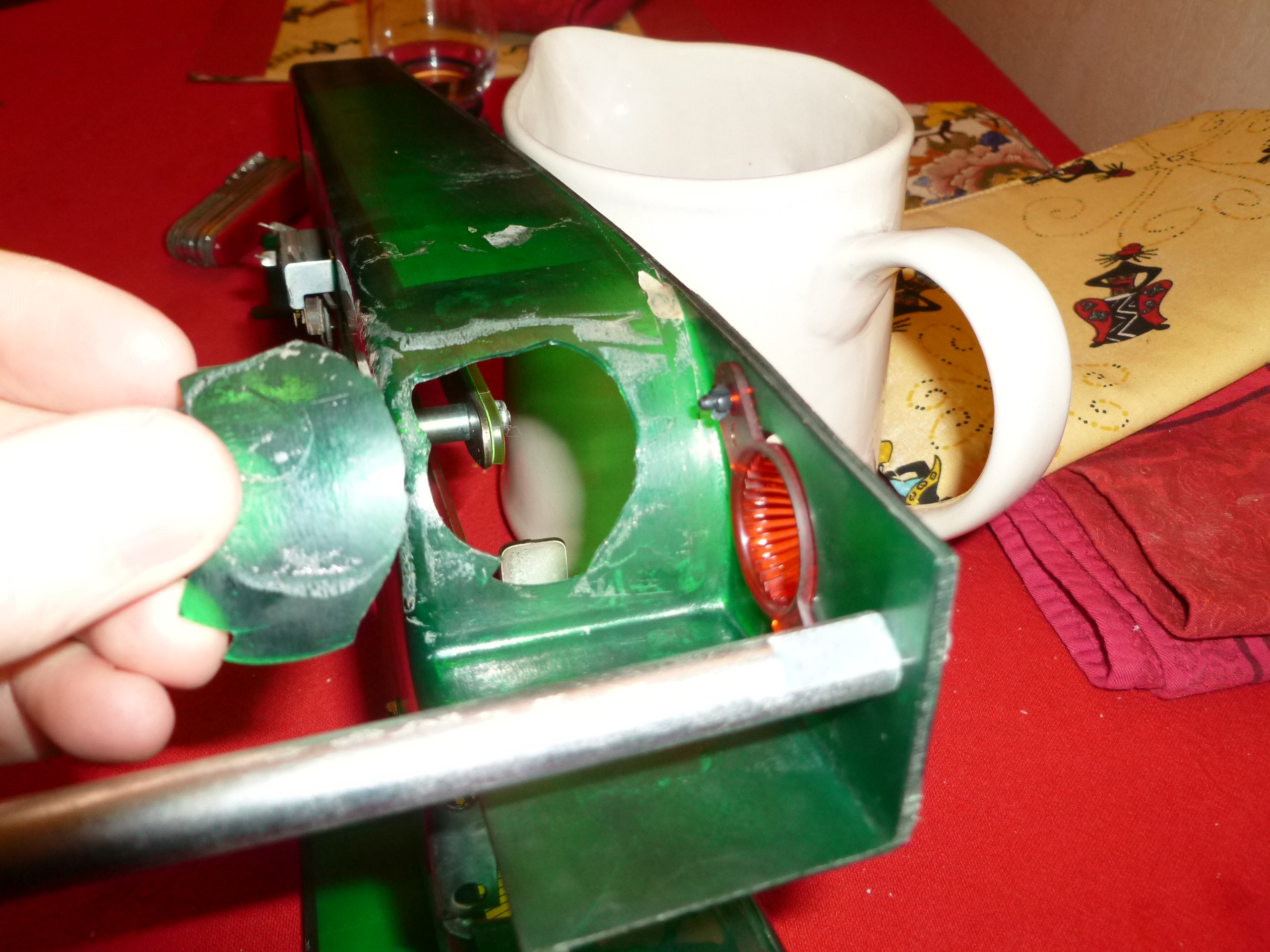

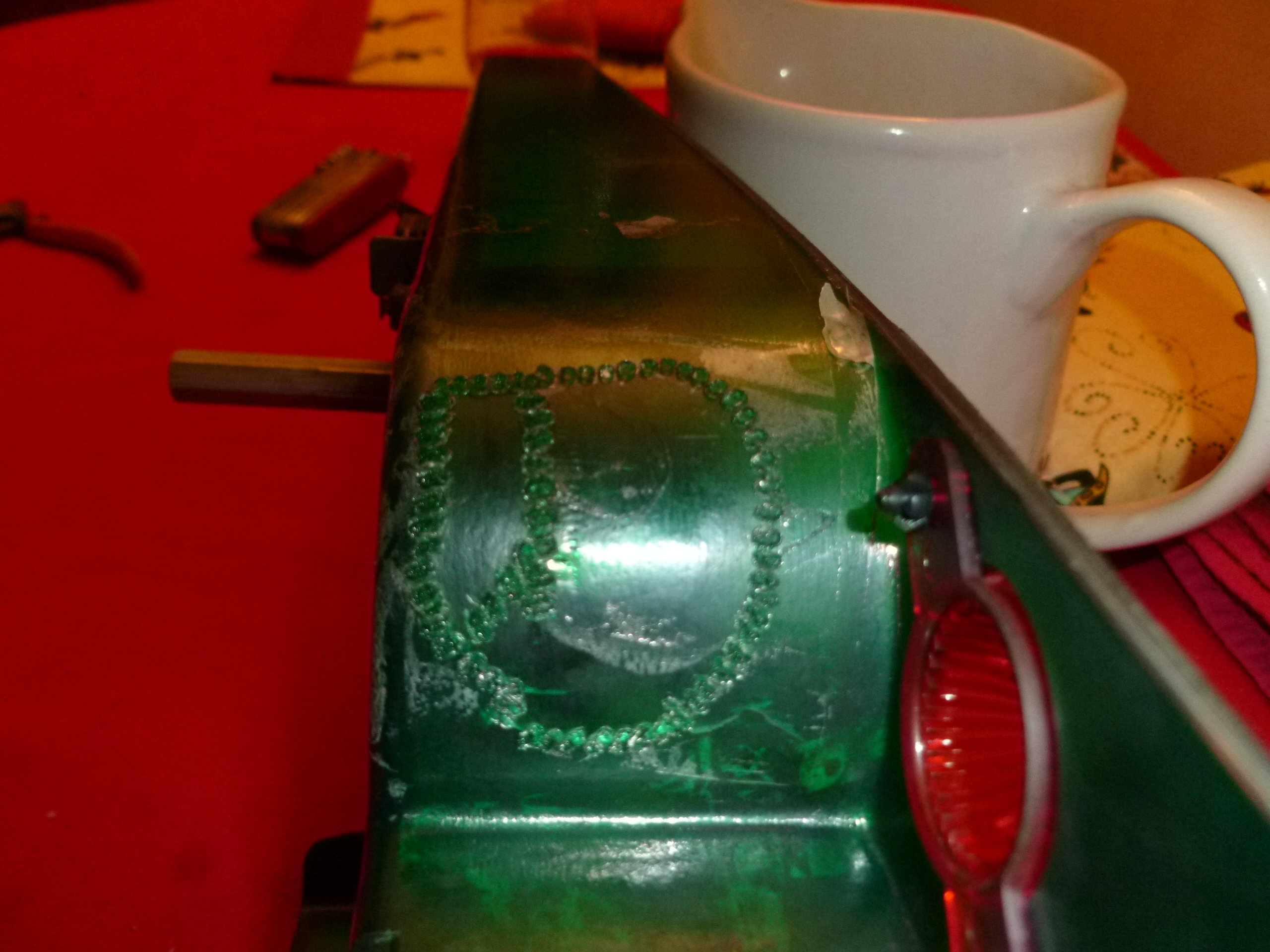

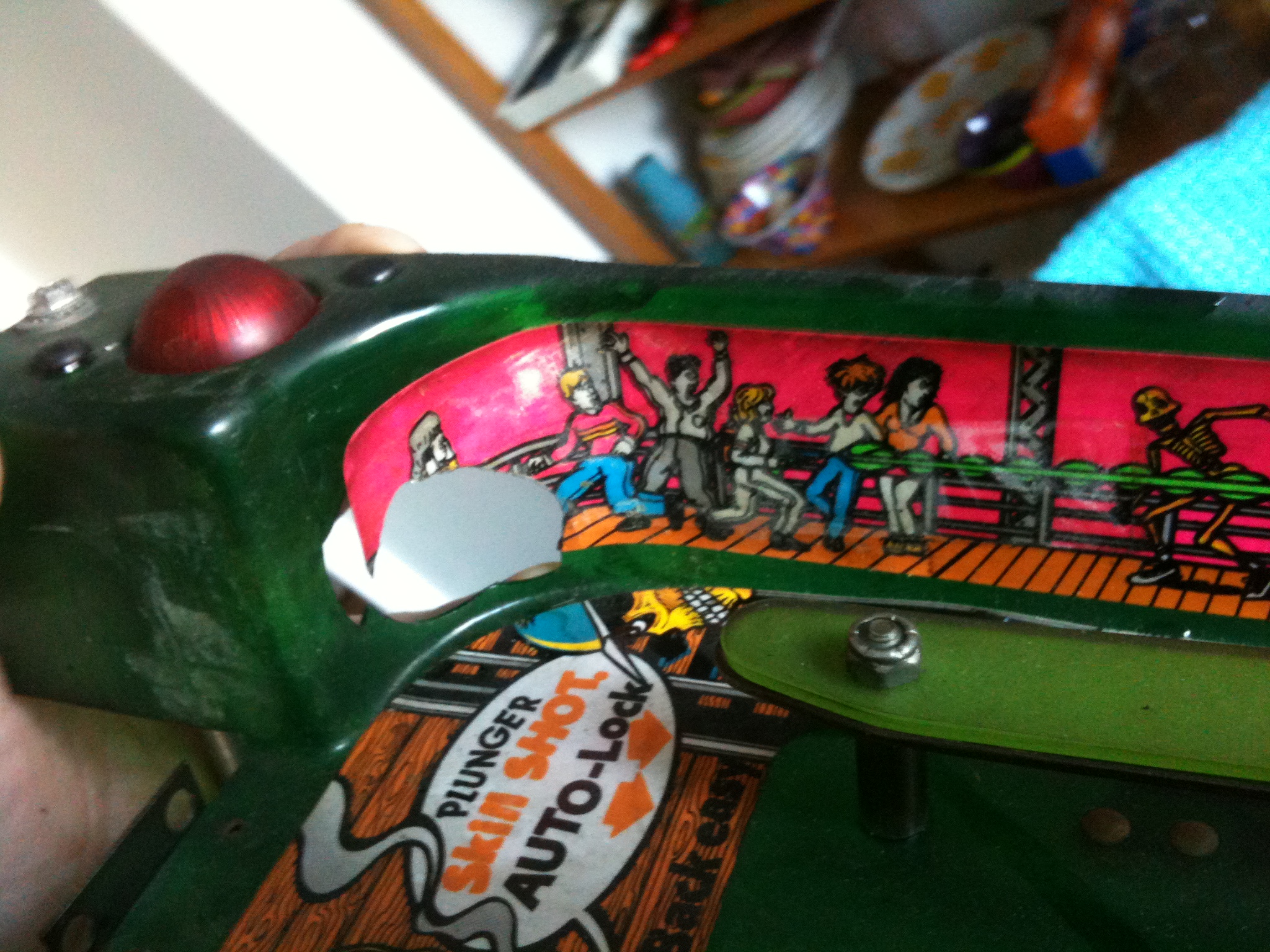

Demontage de tous les decors et la, petite surprise  >:D la rampe verte a un morceau de plastique cassé  :'( , plus l autocolant en vrac et rescotché a l arrache  :-X
Allé on si jette.

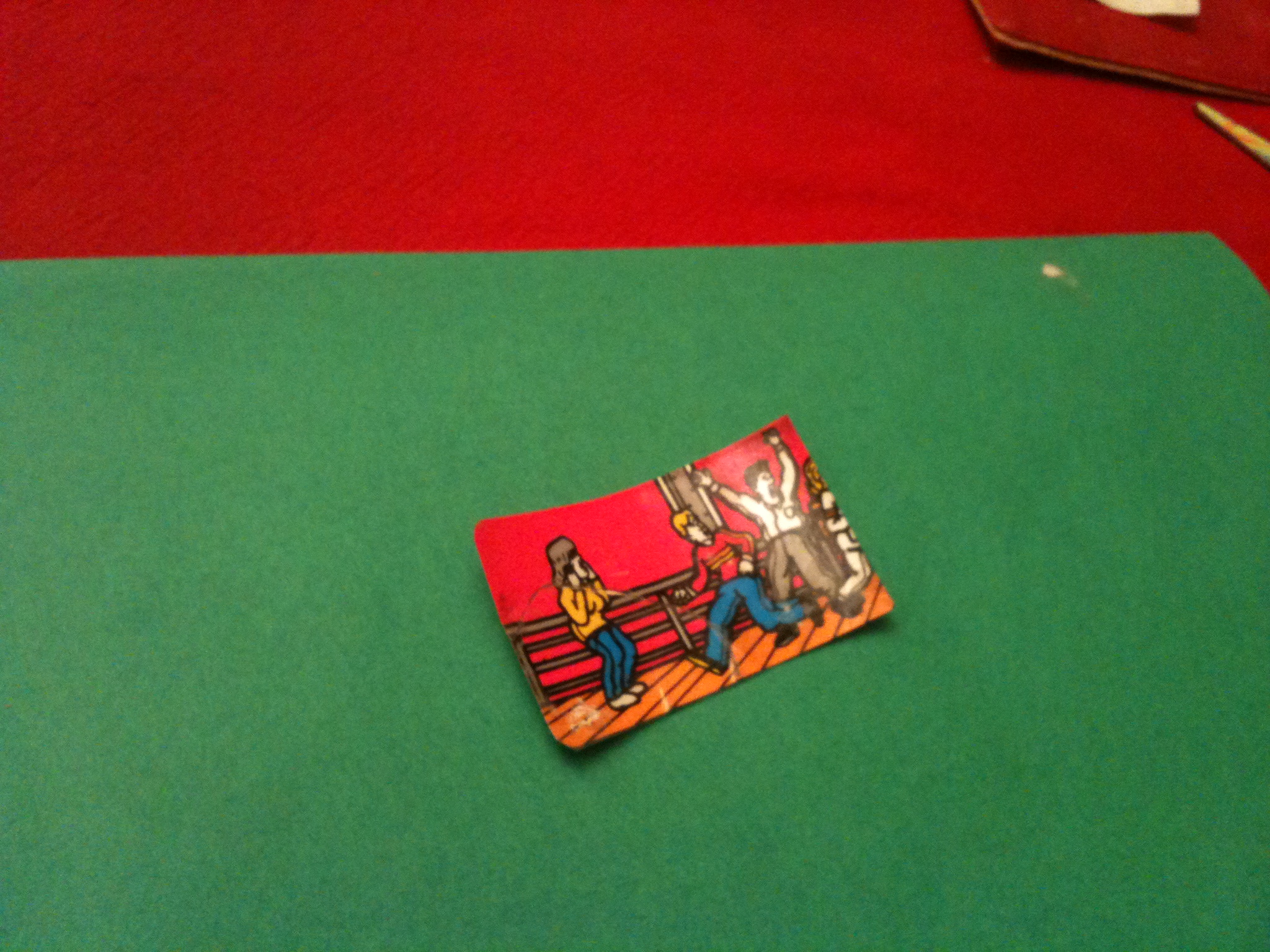

Je coupe au cutter l autocollant et avec un bout de vynil je le refait plus jeune  ;) .
Pour les bouts de plastiques cassés je les "resoudent" avec un fer a souder, le but est de remforcer la structure  a laide de strape fait avec le fer.

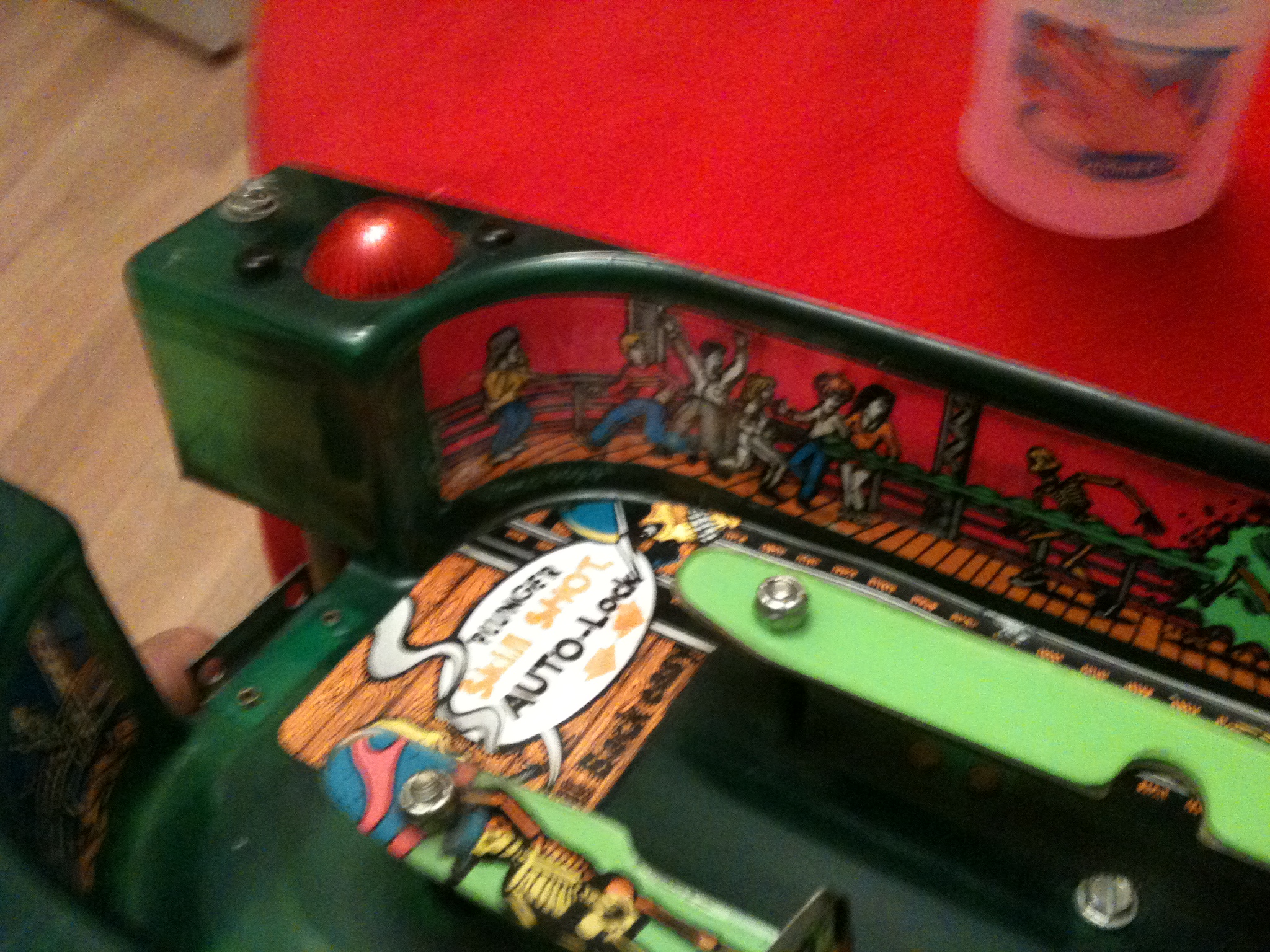

Avec l autocollant reposé.
Et remonté, propre et lumiere du jeu  :-*

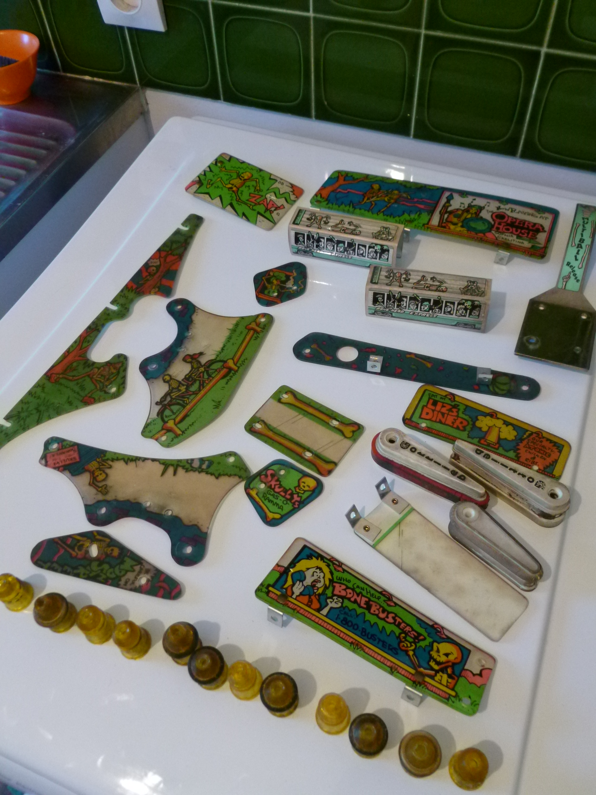

Tout les decors demontés et pret a etre lavés.
Plus propre  :D

kaneda56
j'avais deja vu cette méthode pour réparer des carénages de moto en plastique. Avec un bon doigté on arrive a faire des trucs tres corrects  ^-
Paroles de Sac
Citation de: kaneda56 le Mardi 21 Février 2012, 08:27:34 AM
C'est pas tibo qui dira le contraire...  8)
chouette la rampe, ca m'aurait servi
mais il faut la piece d'origine pour que ca marche
Oui bravo pour la rampe  ^-
En lisant j'ai eu peur, quand tu parle de réparer la rampe au fer a souder ! Mais c'est du bon boulot et les points de "sutures" ne sont de tout façon pas visible une fois monté !
Tu pense que la carte son principale est défectueuse ? Reçois telle le bon voltage ? Peut tu l'essayer sur un autre flip ?
N'oublie pas de scanner la doc, on pourras te filer un coup de main plus facilement  :D

Le trou dans l'artwork principal du plateau est franchement bien rattrapé.

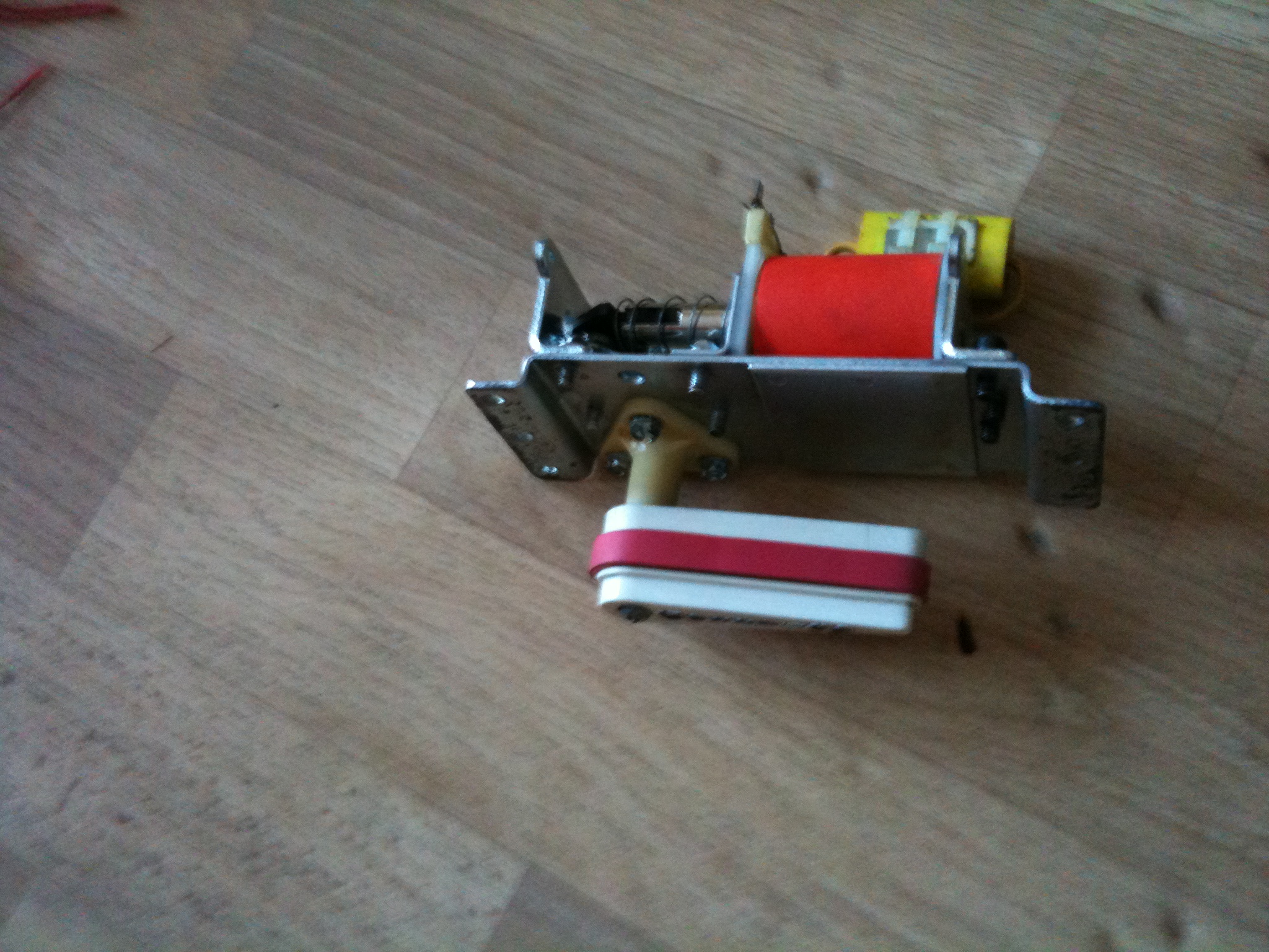

Apres avoir recu mon bateur manquant  :-*
Remontage de ce dernier avec branchement des fils.

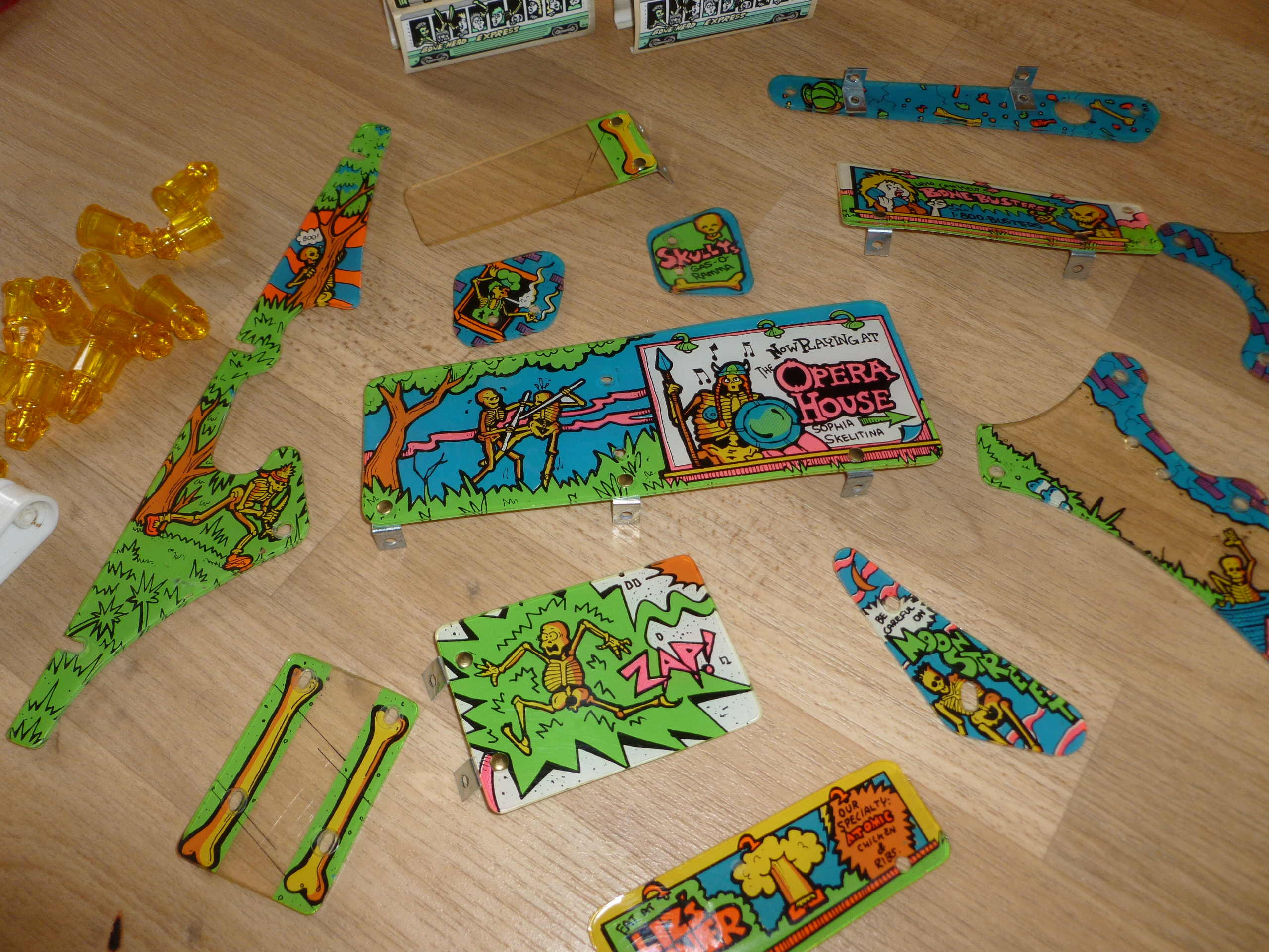

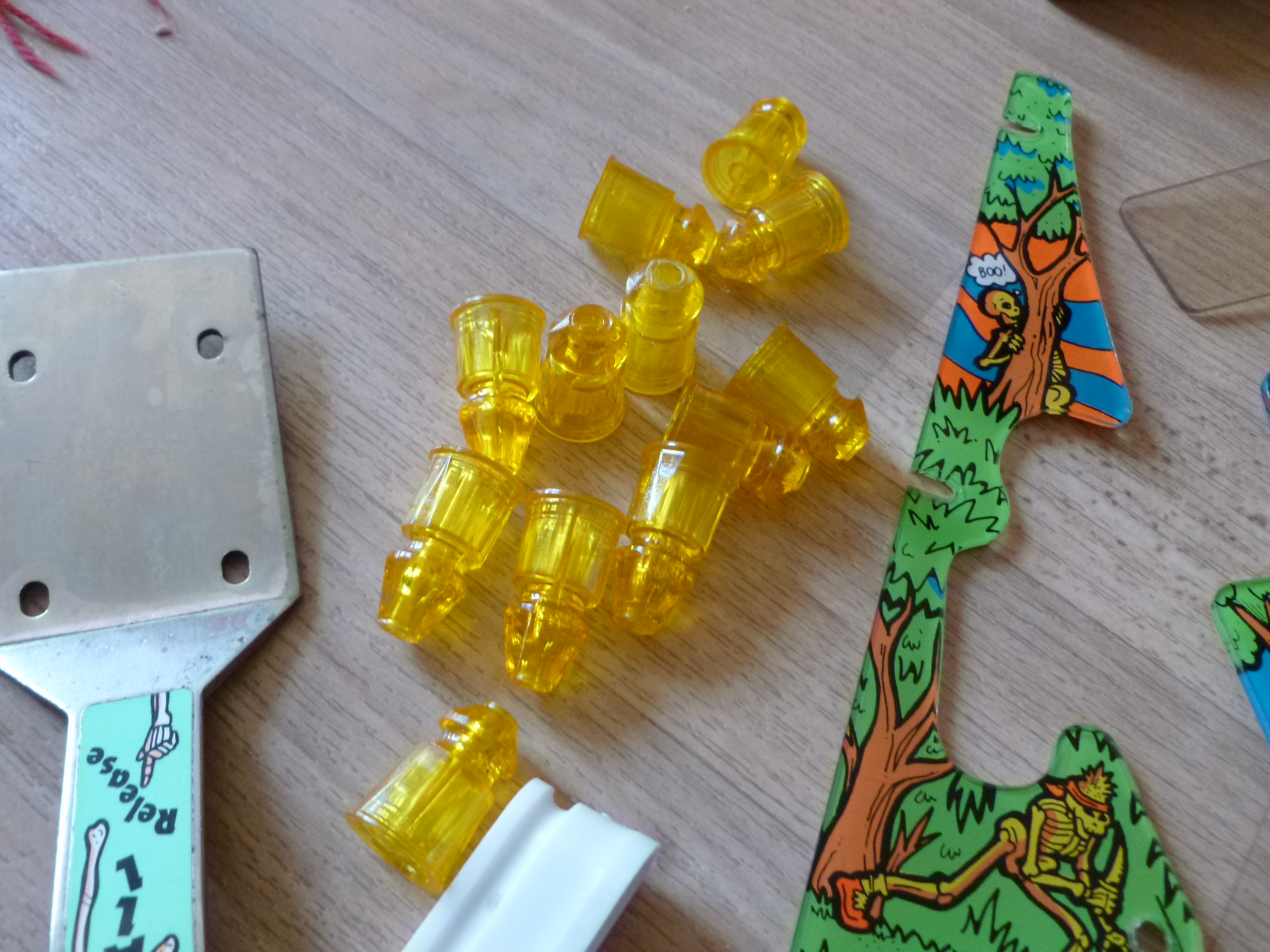

Remontage des decors, changement d une trentaine d ampoules plateau  :'( pose d un kit elastique neuf.
Un petit coup de peinture pour refaire le decor de tete de mort "vite fait" en attendant mieux...

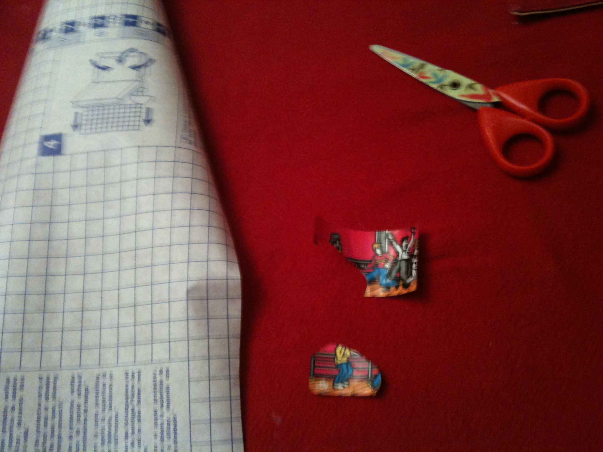

J avais un sticker de rampe bien abimé et bien pas de soucis on le decole, on le scan et on le refait.  :)
