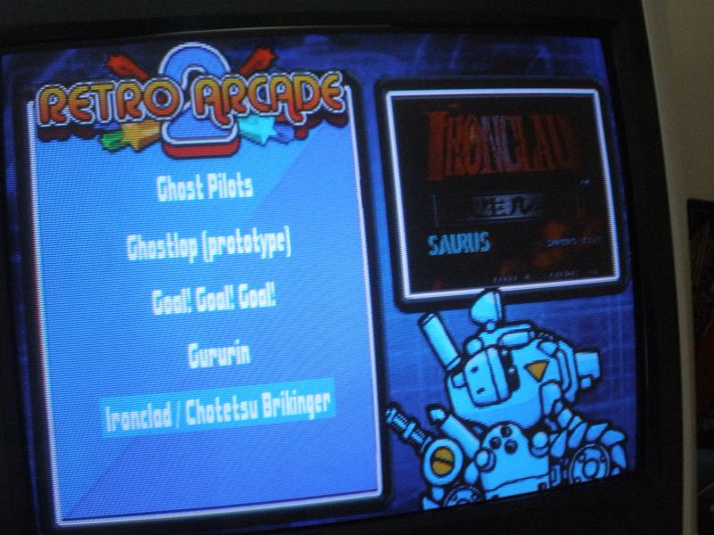

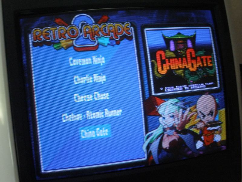

bon, voila ce que ça donne sur ma borne ( apres quelques heures sous photoshop afin de faire un 'layout' propre pour chaque liste de jeux ( generic, neogeo, capcom, etc )
les photos sont pas terribles .... ! toujours difficile de prendre des clichés d'un écran en action ...
il ne me reste plus qu'a finir d'éditer les .xml ( je n'ai plus de jeux à rajouter) pour avoir une liste propre sans les 'us version' 'set 1' etc etc etc  :(

En tout cas, au vu des photos, je trouve ton layout très sympa, bravo  ^-
