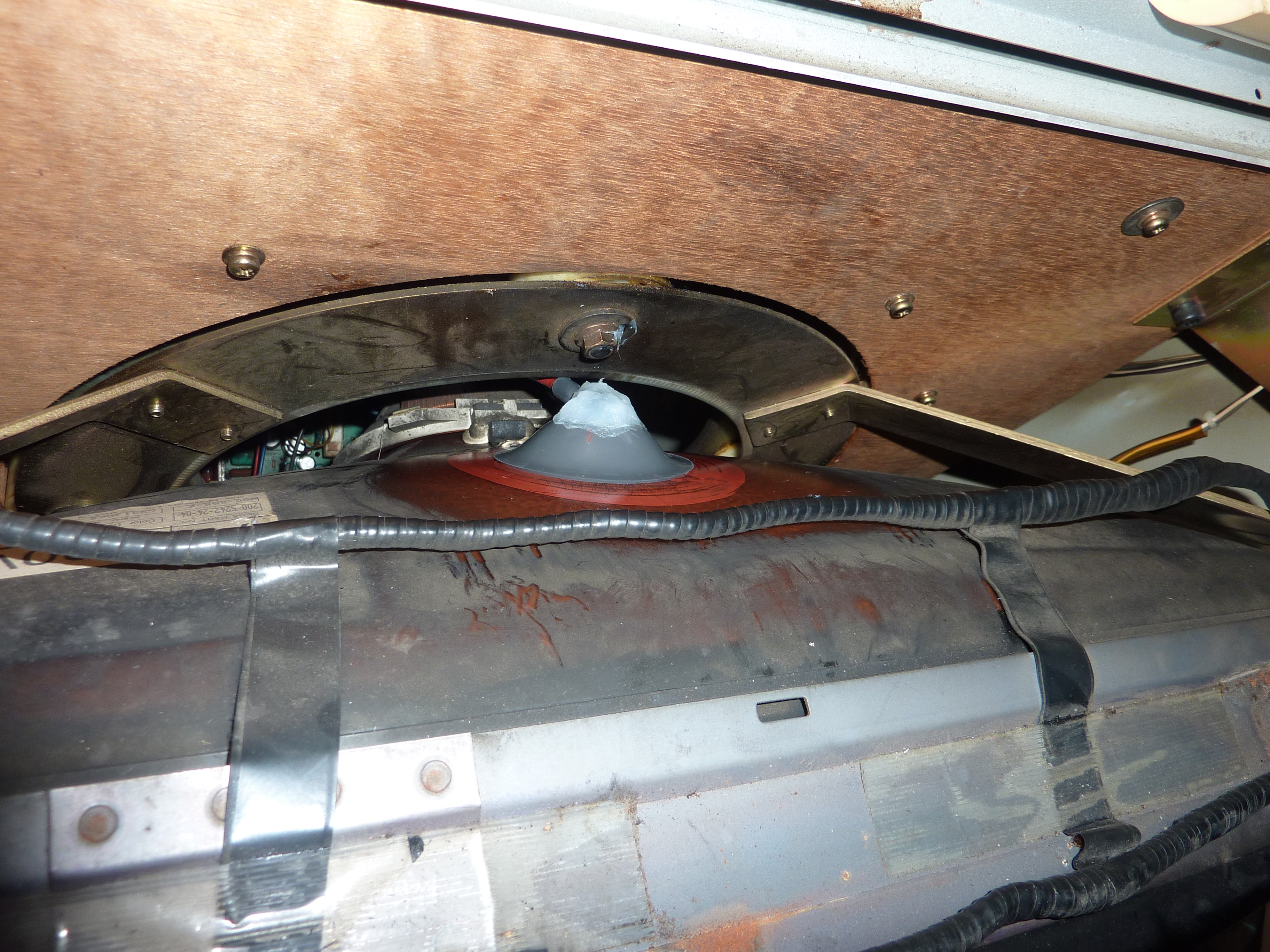

claquement sec a l'allumage de l'ecran.

bon j'ai mis du silicone acétique sur la tétine,une belle couche que j'ai bien tassée,demain matin je vais tester le résultat.
j'ai trouver une tétine  avec câble neuf chez un réparateur télé,mais c'est du 40k et le câble d'origine c'est du 50k (et 1 mm plus épais aussi que le 40k) donc je laisse ca de coté pour le moment,en espérant que le silicone suffise.
j'espère que demain je pourrais éditer ce topic avec un beau [RESOLU] :D

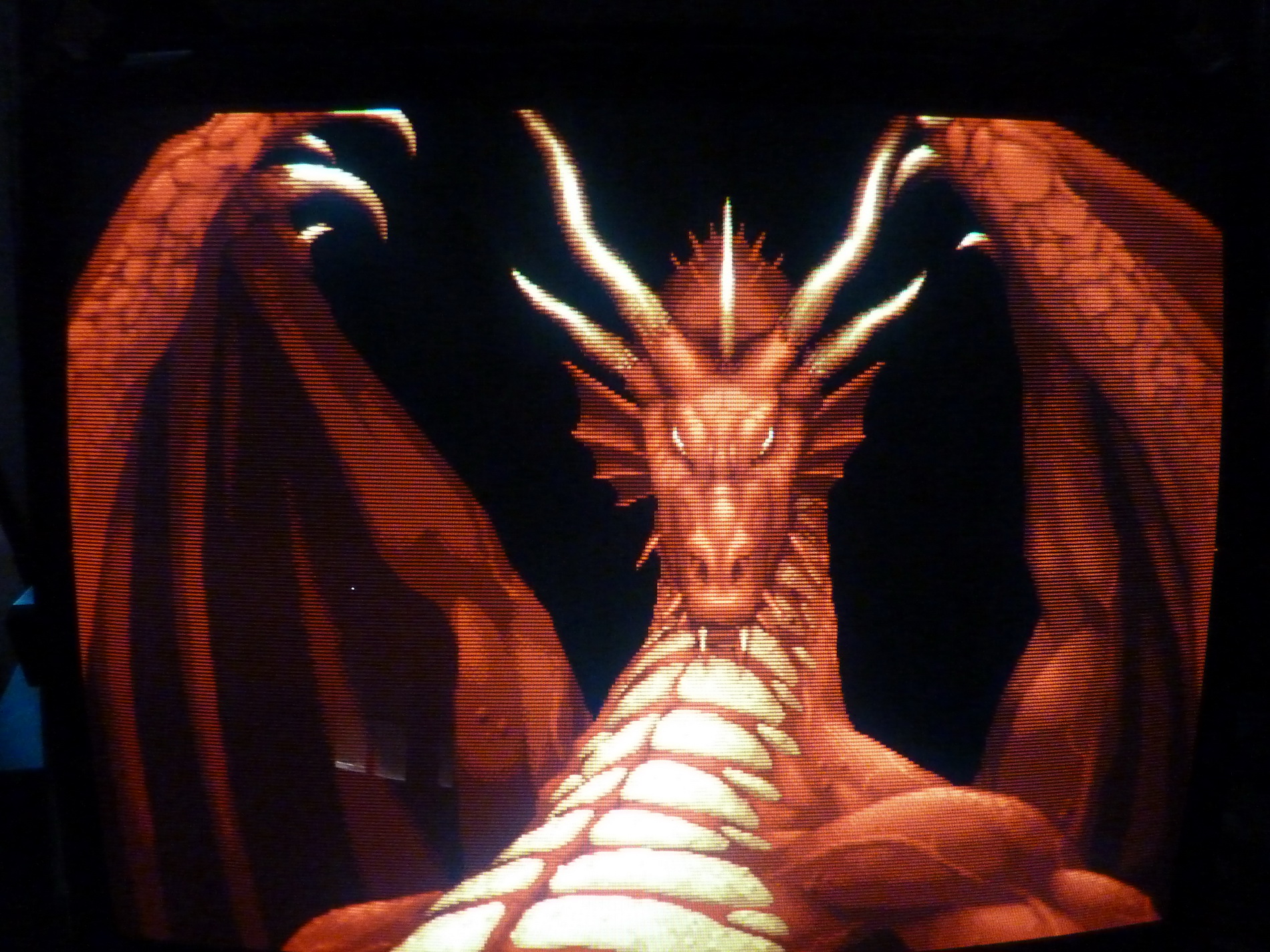

je pousse un gros soupir de soulagement:ca marche :D
le dragon est content et moi aussi :D
merci a tout ceux qui m'ont aidé sur ce topic :)
