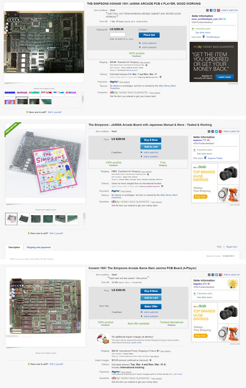

Il y a un gros "craquage" en ce moment sur les prix des pcb Simpsons !
J'espère bien que cela va se calmer !  >:( Ca ne va pas arranger les choses pour ma borne !
