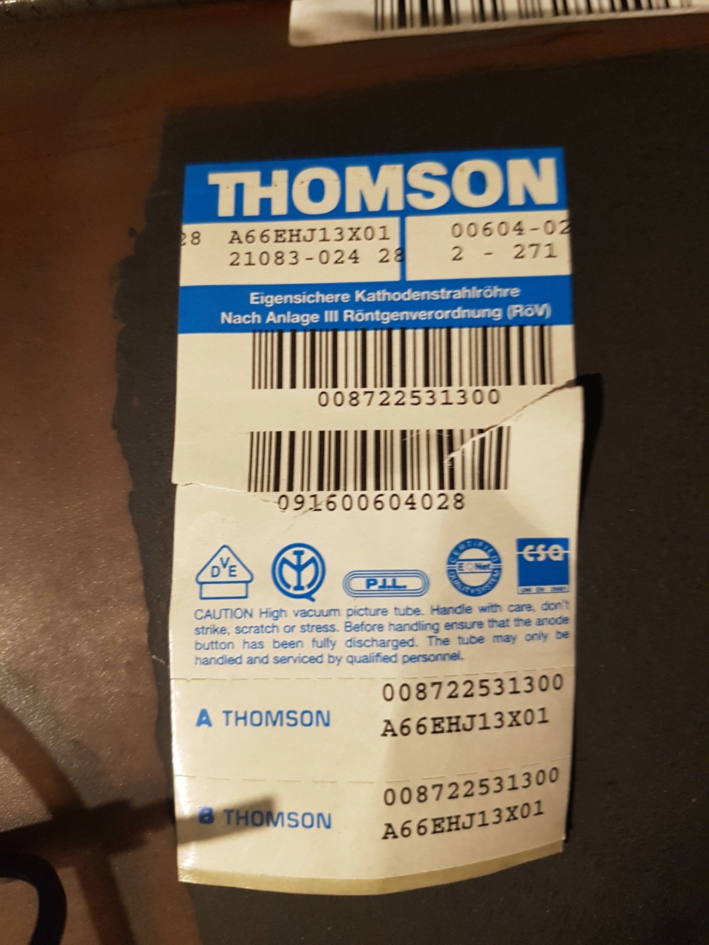

est ce quelqu'un si le tube thomson A66EHJ13X01 est il compatible avec la tri freq Hantarex POLO Star 25/28 SVP, il semblerait qu'il soit très proche Videocolor/thomson A66EHJ13X12 svp
nonosto
il semble que cela ne soit pas compatible, par contre il semblerait que cela marche parfaitement avec les veilles polo 15khz. Pour vous la Hantarex POLO 28 sa irait du coup?
