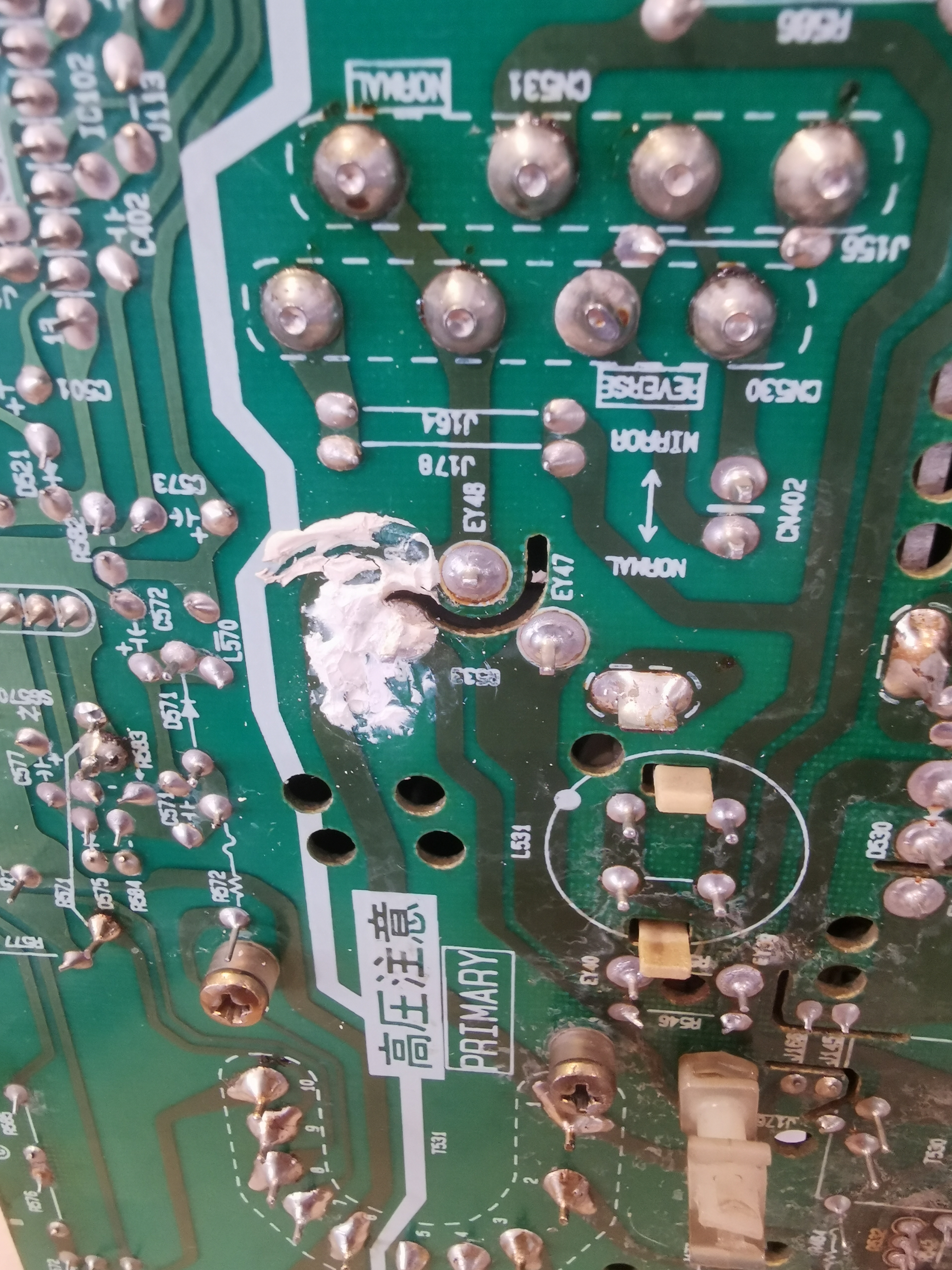

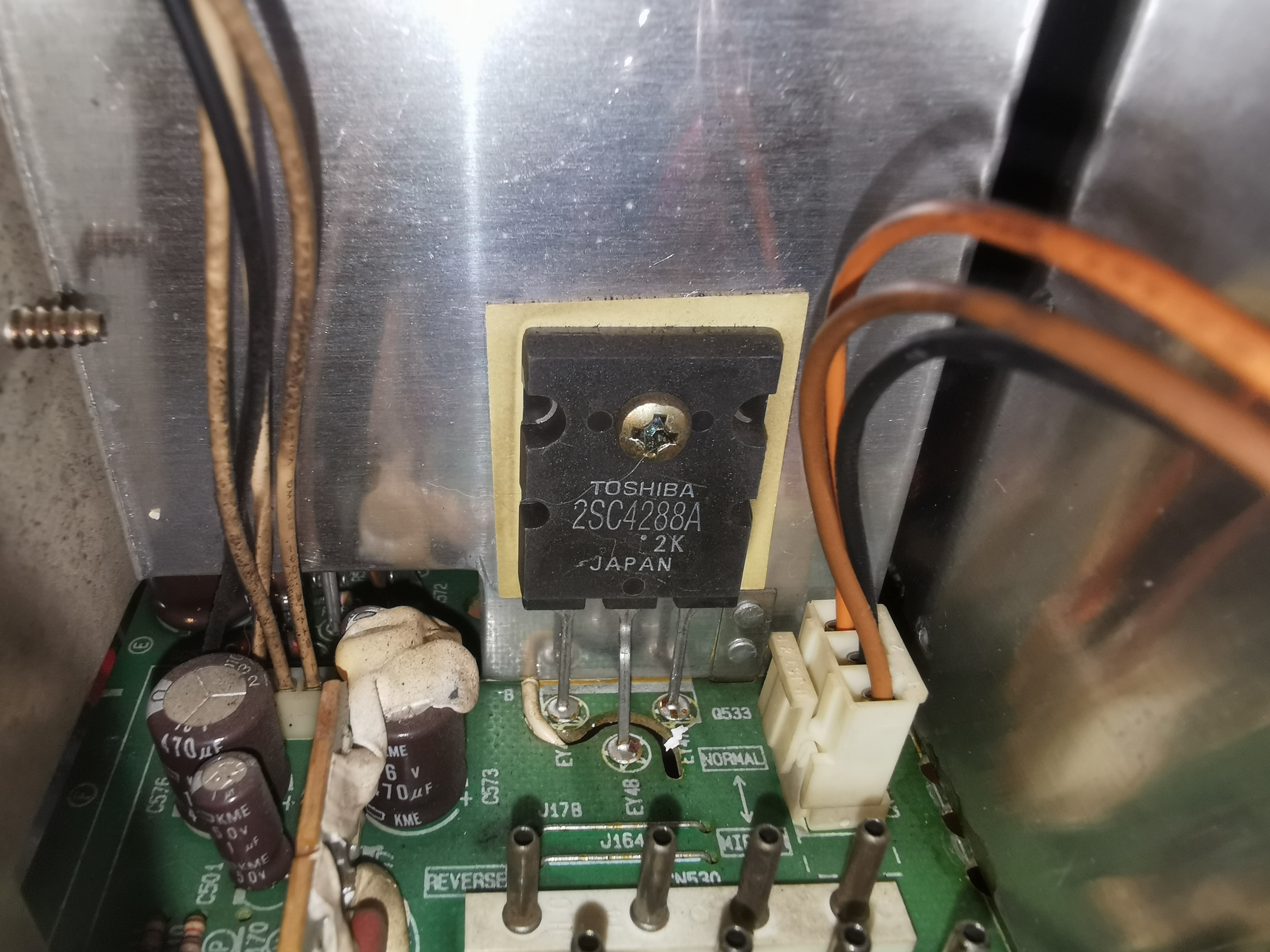

Il est écrit sur le schéma de Franck qu'il est fixé sur le métal, pour refroidir :
Bon, pas cool, de l'autre côté de la PCB il y a un gros paté de colle blanchatre.

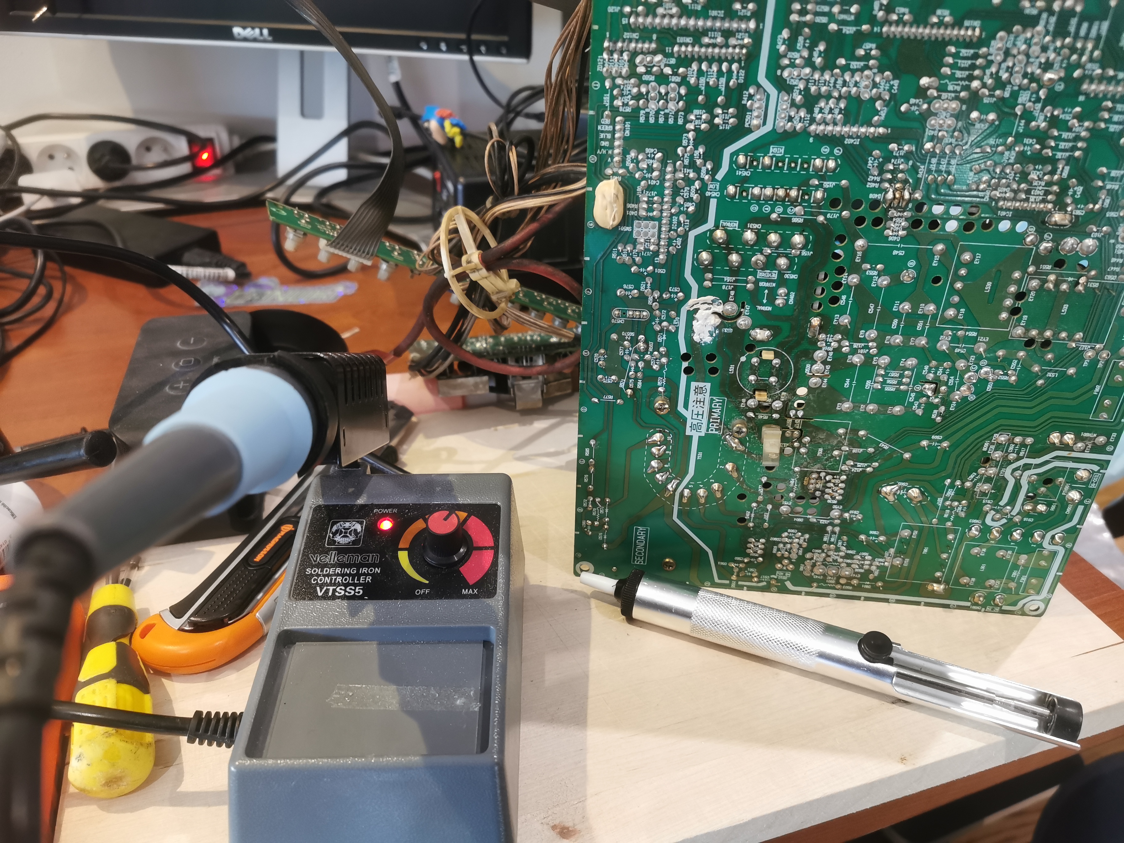

Je gratte avec un cutter en faisant bien attention de ne pas déglinguer une éventuelle piste de la PCB sous le plot de colle.
En parallèle, je fais chauffer le fer et je prépare la pompe à dessouder.

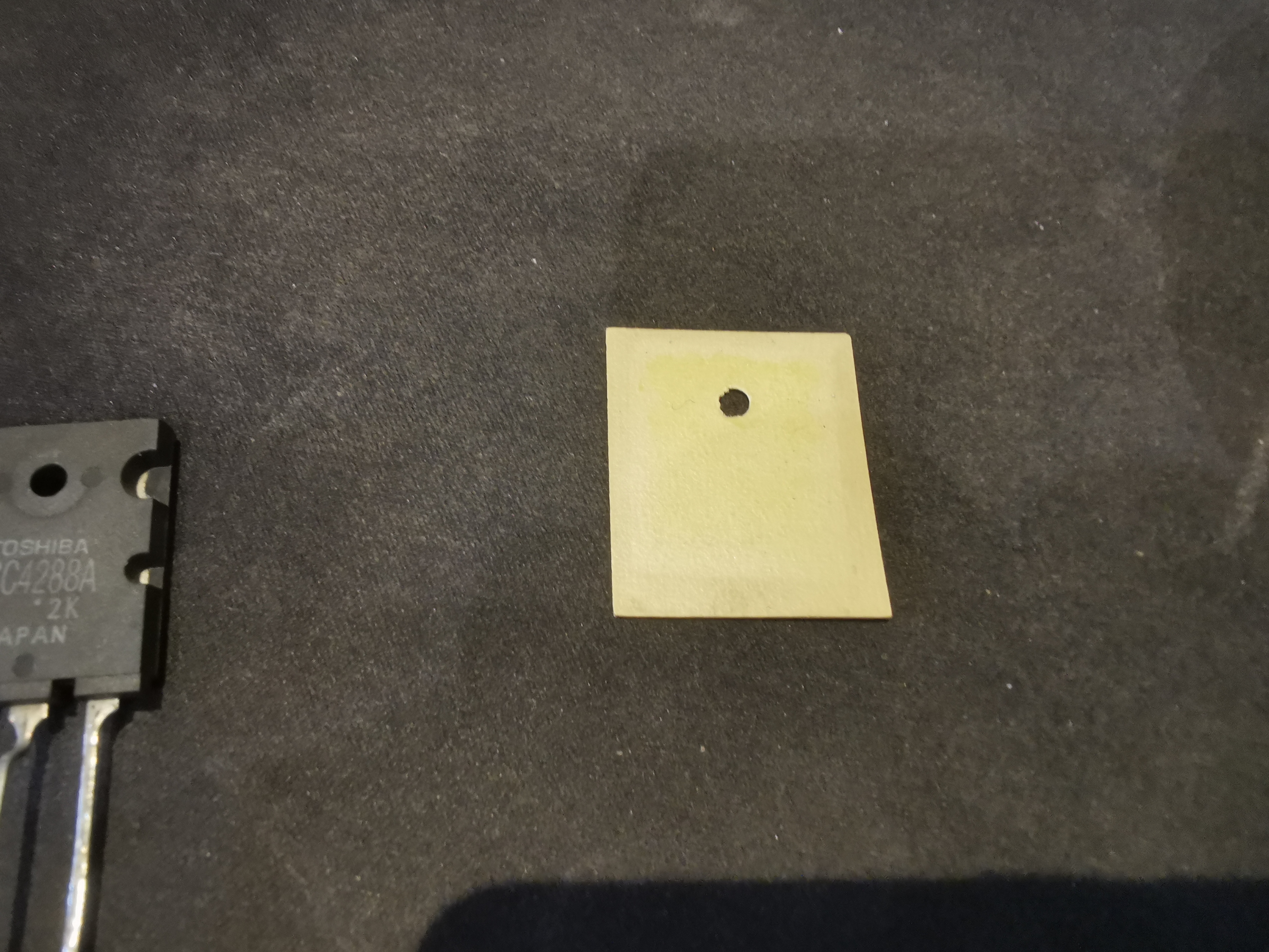

Une fois la bête à trois patte déssoudée, je conserve bien la feuille derrière le transistor pour la réutiliser plus tard.
C'est elle qui permet la diffusion de la chaleur sur le métal.

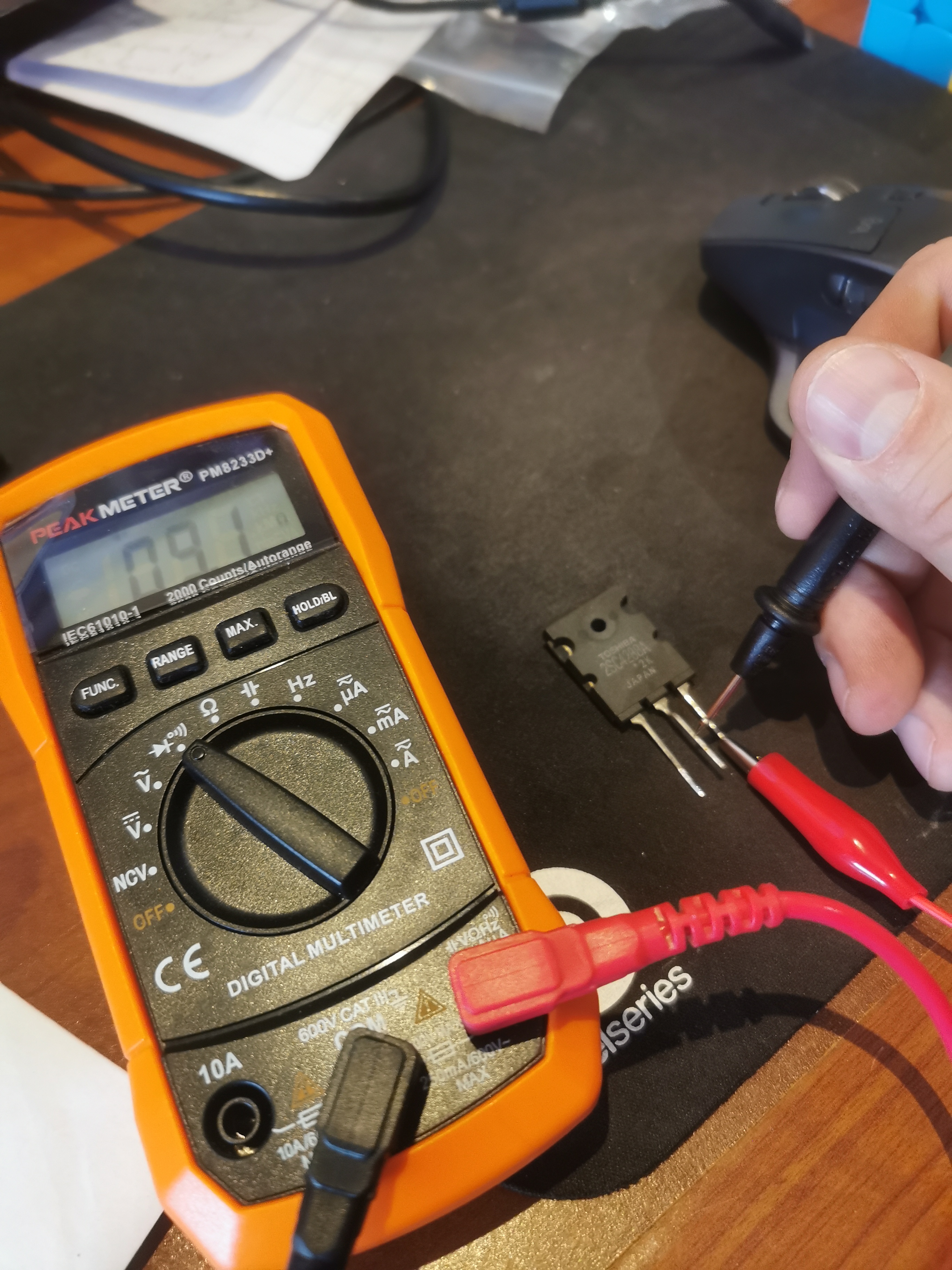

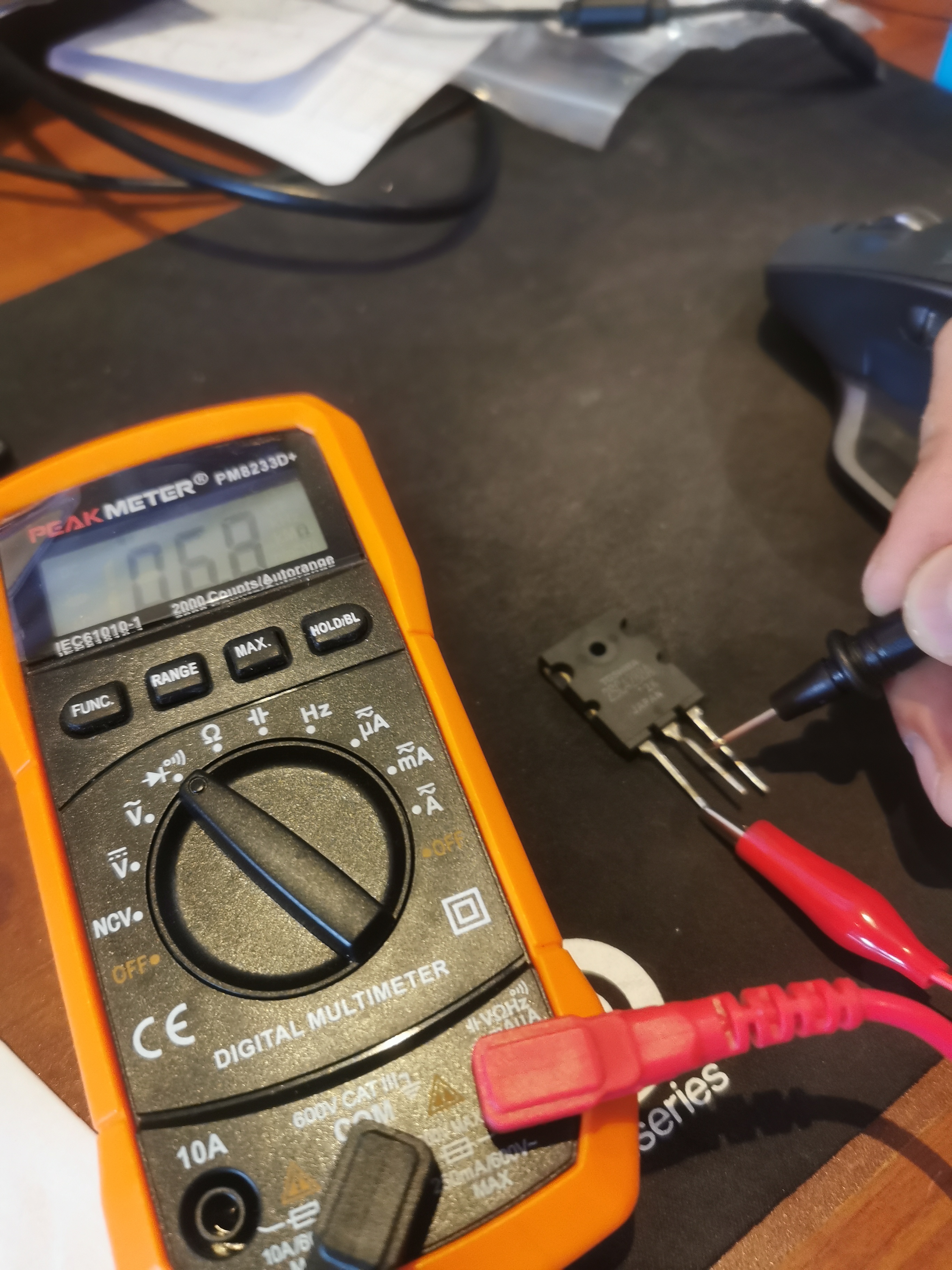

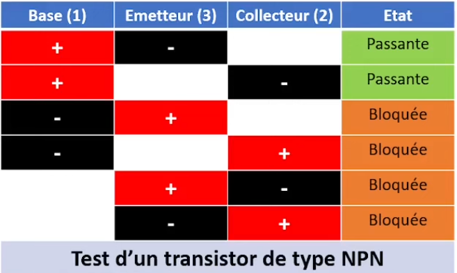

Q533 est un transistor NPN.
Il ne devrait pas y avoir de continuité lorsqu'on met le négatif sur la base (patte du milieu) et le positif sur le collecteur ou l'émetteur.
Le multimètre est sensé afficher "OL".
Or ici, il bippe et affiche une valeur : le courant passe.
D'après "Cours d'électronique - Ohm my Watt" sur Youtube,
Je vous mets la vidéo ici :
J'ai donc commandé 5 transistors Toshiba 2SC4288A (si qqu'un en a besoin d'un n'hésitez pas...)

Citation de: Zdouf le Mercredi 21 Janvier 2026, 22:32:39 PMUne fois la bête à trois patte déssoudée, je conserve bien la feuille derrière le transistor pour la réutiliser plus tard.
Une telle feuille peut certes participer à la dissipation de la chaleur (comme le ferait une pâte thermique), mais souvent quand il y a une telle feuille (ou une feuille de mylar, mica, etc.), c'est aussi pour isoler électriquement le dos du transistor du radiateur qui peut être relié à la masse. Si je ne dis pas de bêtise, le collecteur du transistor est relié au boîtier : si tu ne l'isoles pas et que ton radiateur est à la masse, cela revient à faire un court-circuit :) (les experts en électronique préciseront ou corrigeront mes propos ;)).
La feuille derrière le transistor ne sert qu'à isoler le transistor de son dissipateur.
Sa présence va légèrement faire obstacle au passage des calories du transistor vers le dissipateur.
En général, le matériau utilisé dispose d'une bonne conductivité thermique, justement pour limiter cet obstacle. Sinon on s'est trompé de matériau.
Le fait qu'il soit souple permet d'éviter l'utilisation de la pâte thermique.
La pâte thermique, quand on en met - et qu'elle est mise en œuvre correctement - ne sert qu'a augmenter la surface en contact entre la source thermique (le transistor) et le dissipateur.
Elle comble les micros-trous qui sinon ne seraient pas en contact et qui ne participeraient pas au transfert de calories.
Si on en met trop, on va à l'encontre du résultat espéré, car on ajoute un obstacle là où les surfaces auraient pu se toucher directement et transférer les calories correctement.
