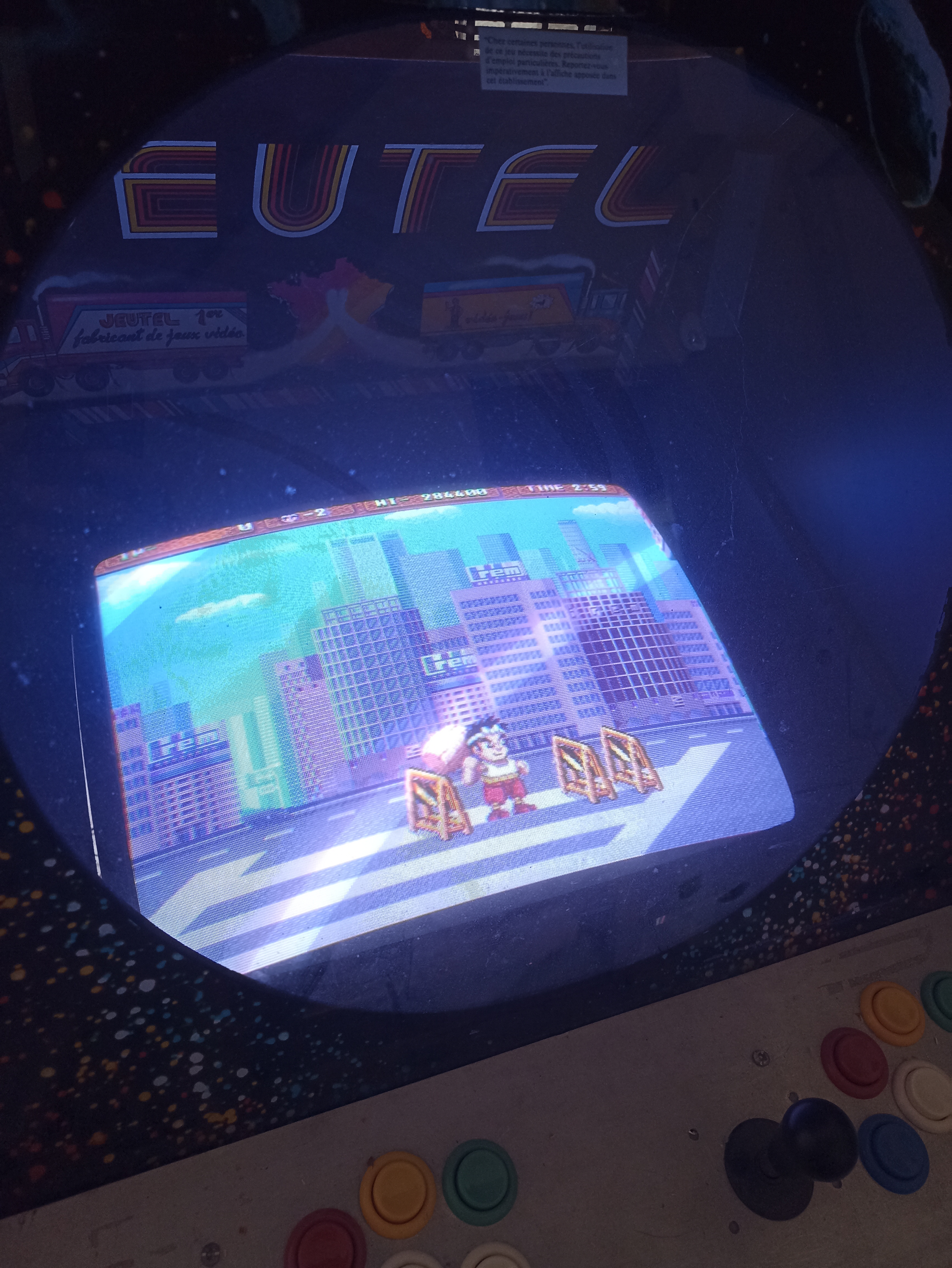

Voilà le résultat: :-*
Bon, l'état de mon boot d'Hammerin Harry ne cesse de se dégrader mais l'image est là. :D La géométrie est correcte comme les couleurs et l'image est stable. Le dépanneur m'a assuré que l'écran a fonctionné plusieurs heures d'affilé sans montrer de signe de faiblesse.

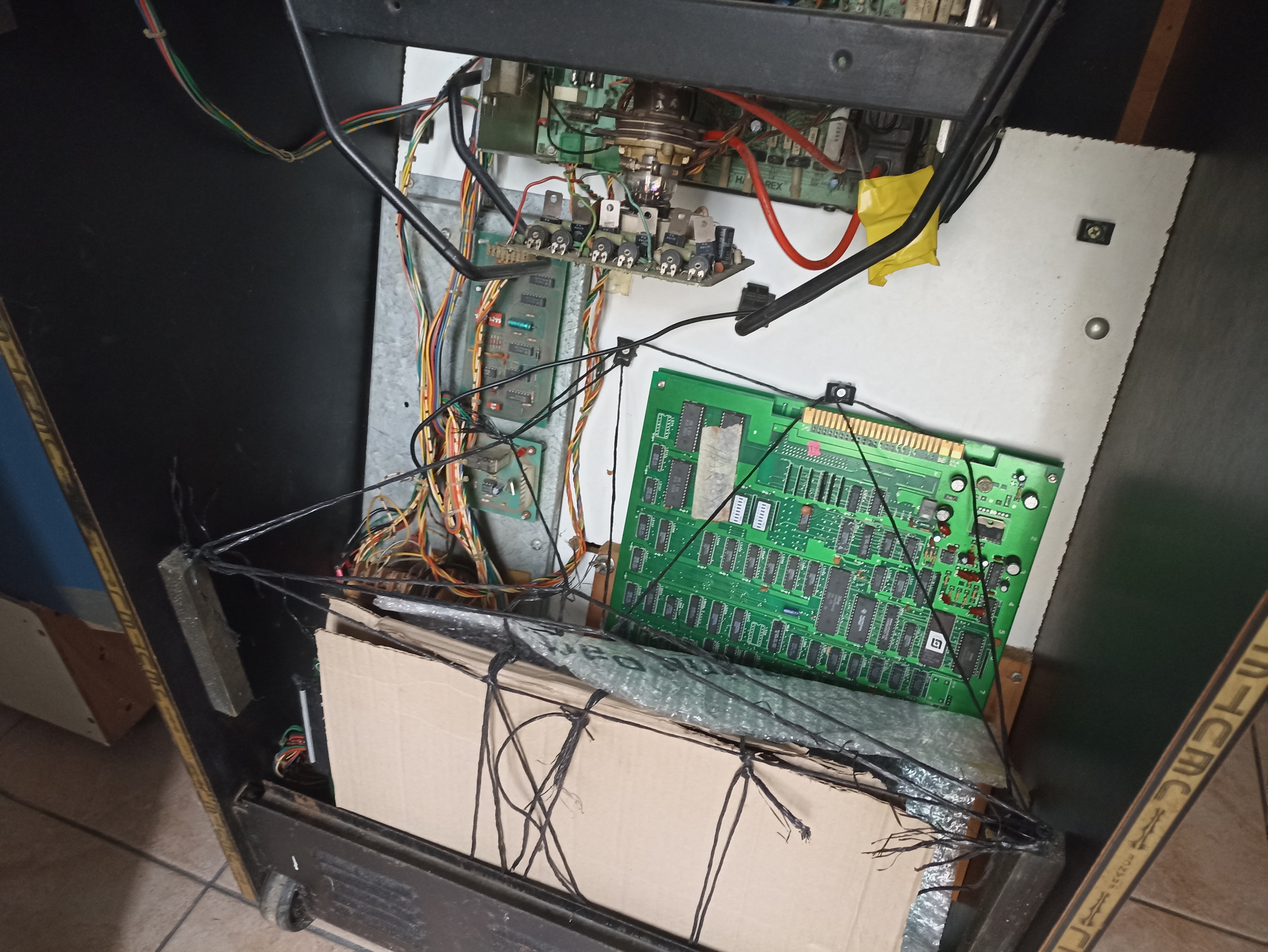

La Jeutel est désormais à mes côtés, tout comme mes autres bornes.  :-*
Elle n'a pas trop souffert du déménagement. Remarquez ma toile de ficelle. La borne aurait pu être transportée à l'envers sans que le PCB n'aille embrasser le cul du tube.  ;D

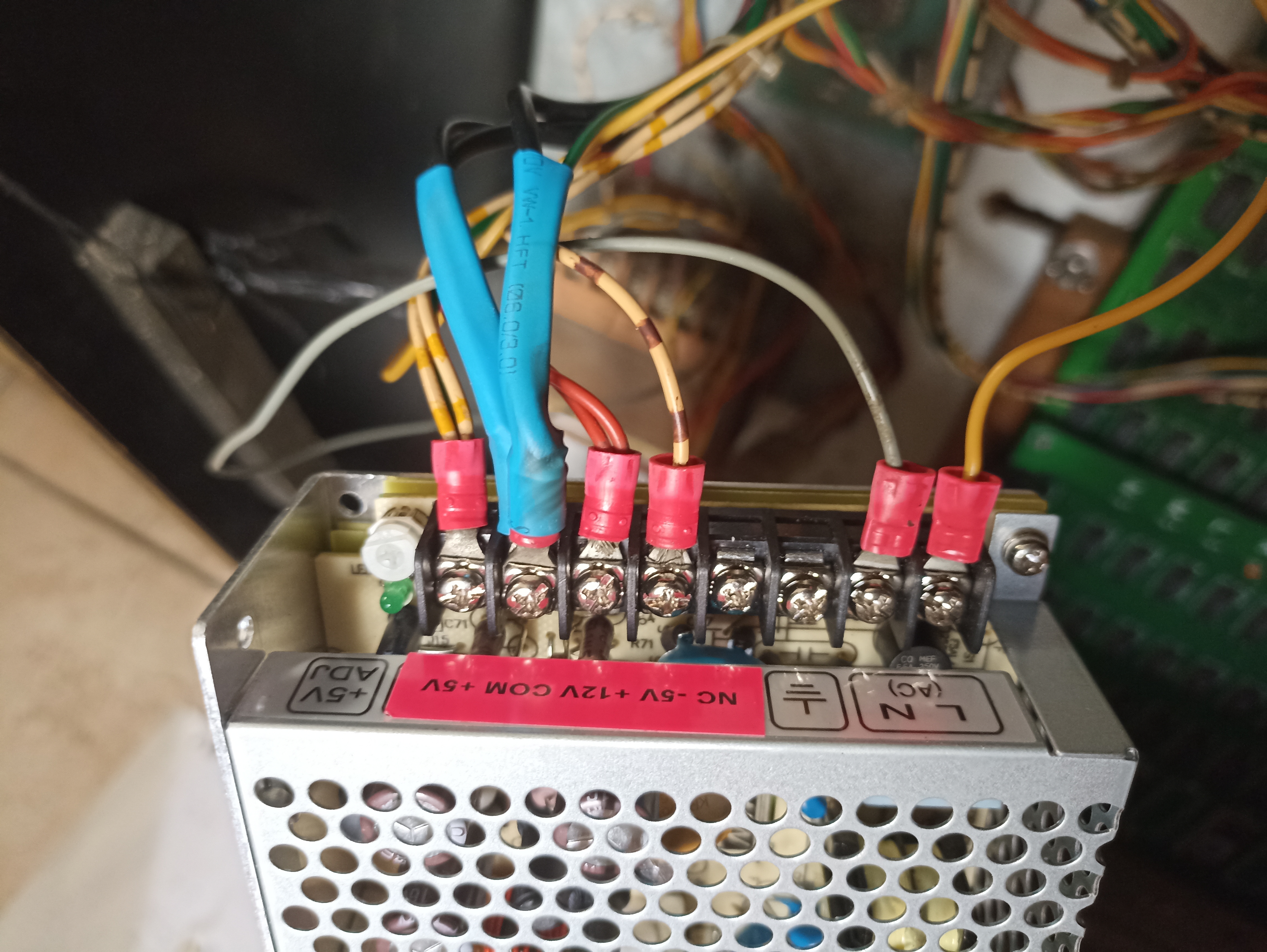

Avant tout ça, l'alimentation avait décidé de prendre sa retraite. Le bloc n'était pas d'origine, il datait de 1992. Ne faisant pas confiance au matos chinois no-name, je me suis plutôt orienté vers Une MeanWell RT-125A.
Seul défaut de cette dernière: l'unique borne GND. Il en faudrait deux comme l'ancienne pour faire propre. De toute manière la vis est suffisamment longue. Aussi il faudra bricoler une fixation, mais l'ancienne n'était déjà pas terrible avec le bloc non d'origine. :-\

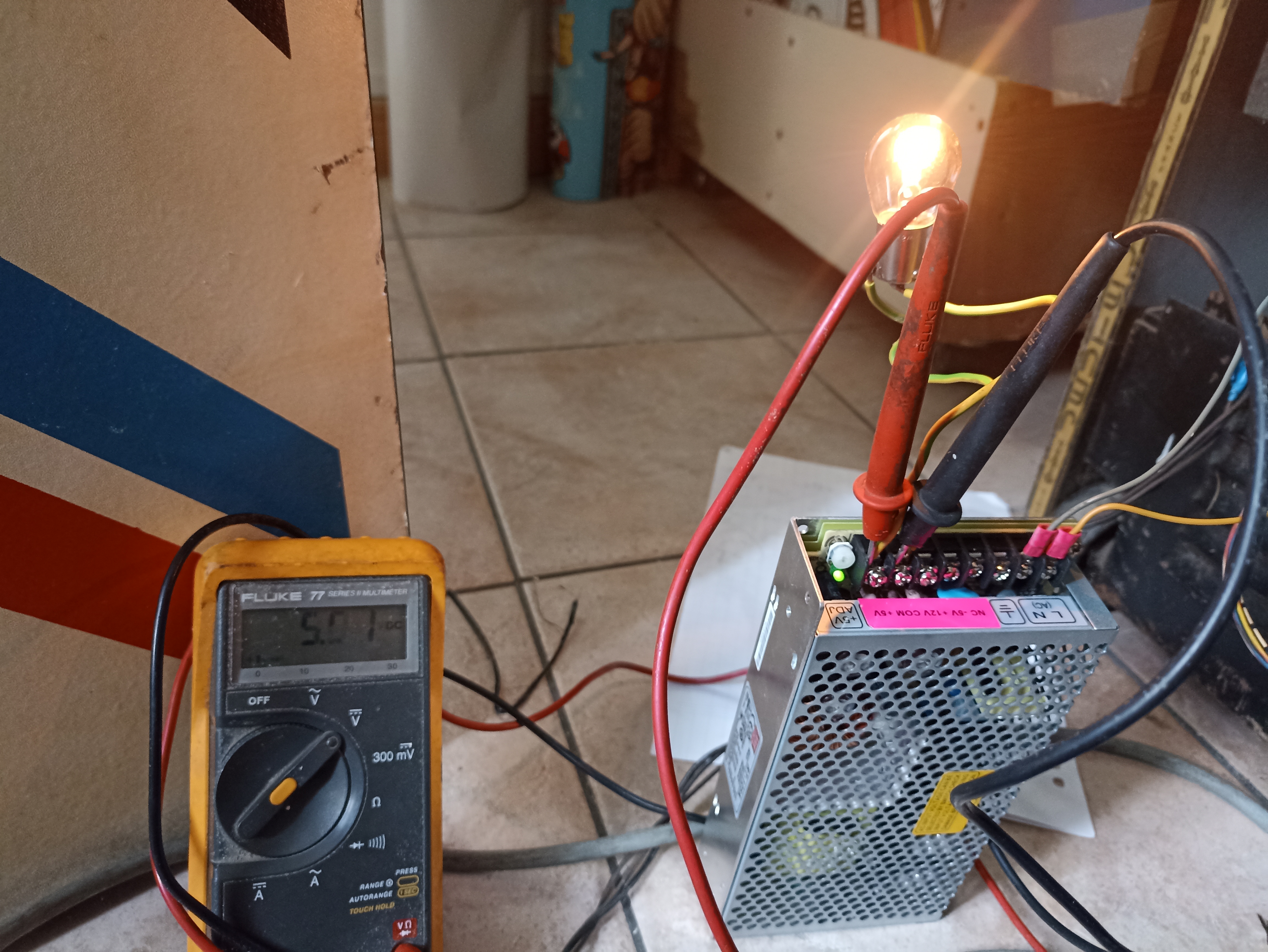

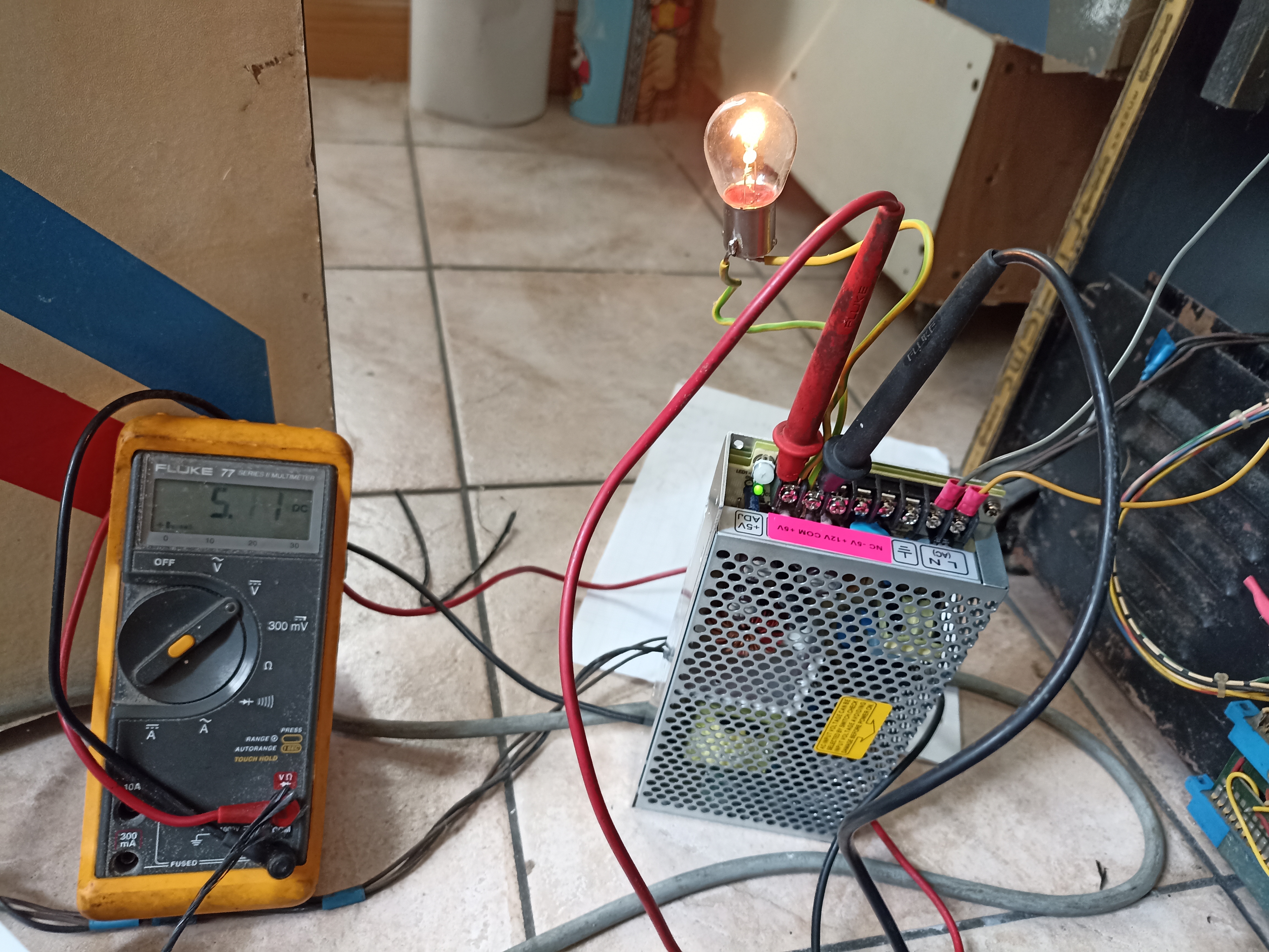

Même si il s'agit de matériel neuf, je contrôle en charge.
5,1V, rien d'anormal, mais je tourne un peu le potard pour ramener ça à 5V: ^-^

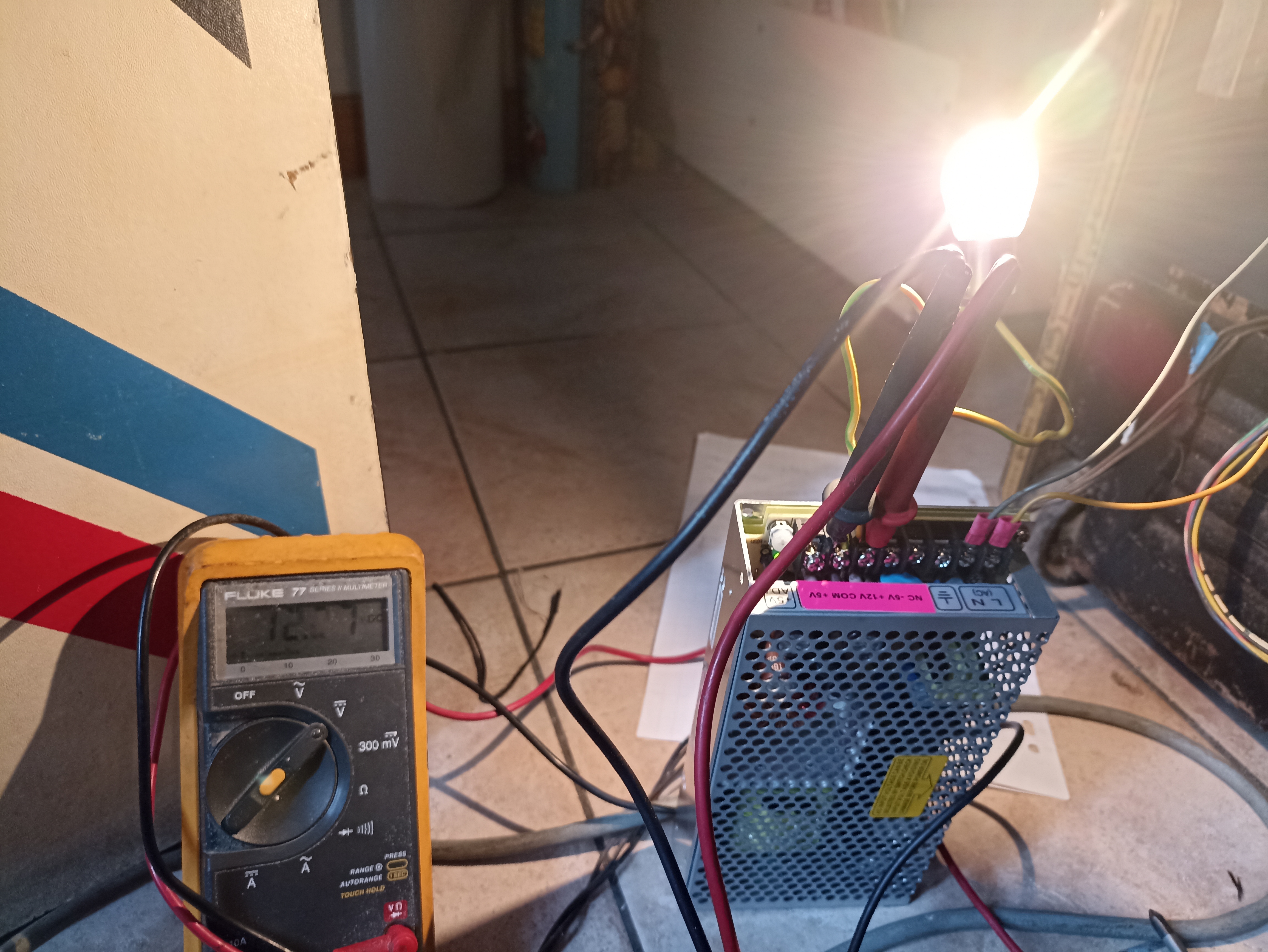

12,27V, très correct: ^-

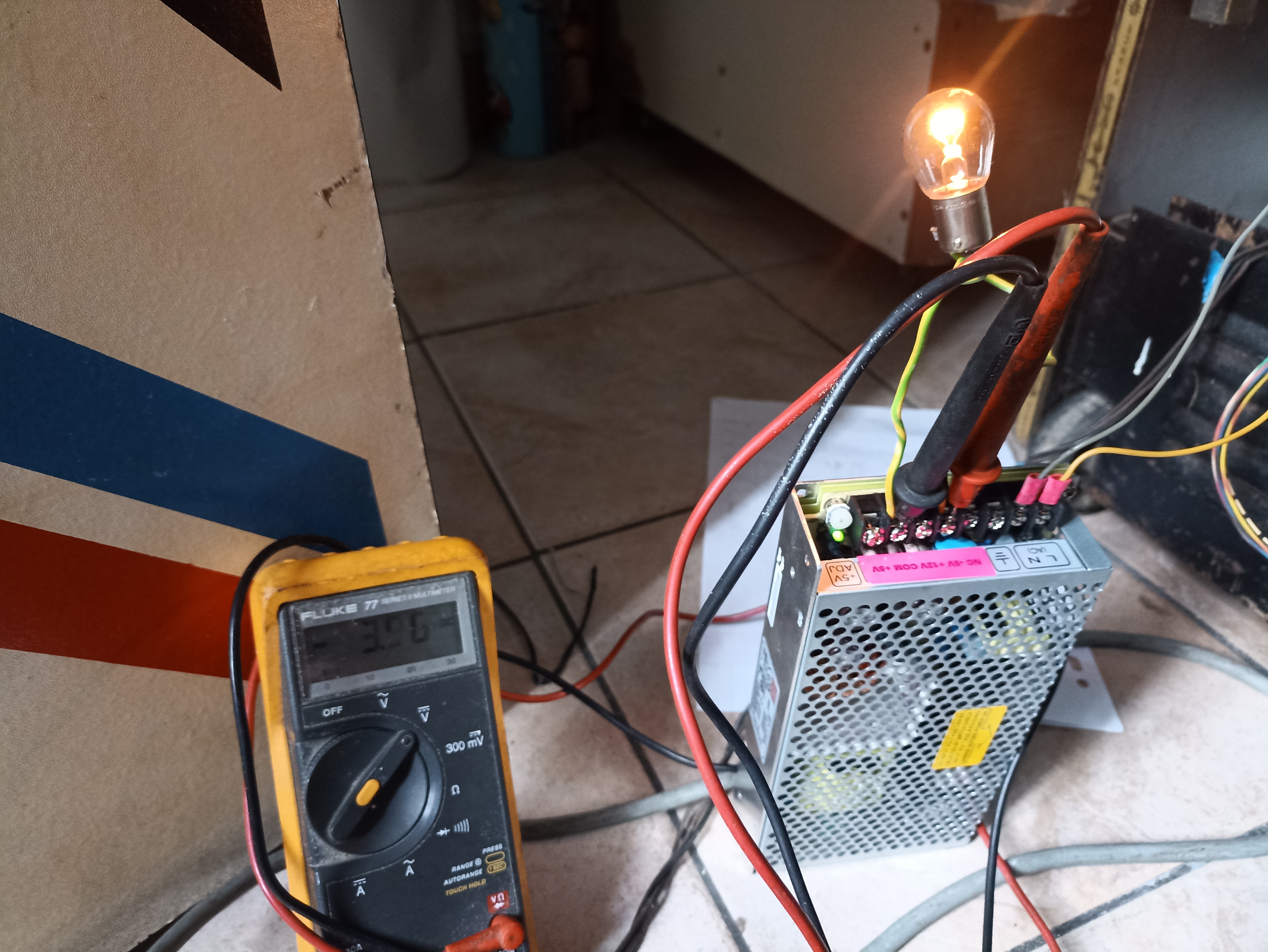

-3,96V ? Un peu à l'ouest le -5V:  ::)

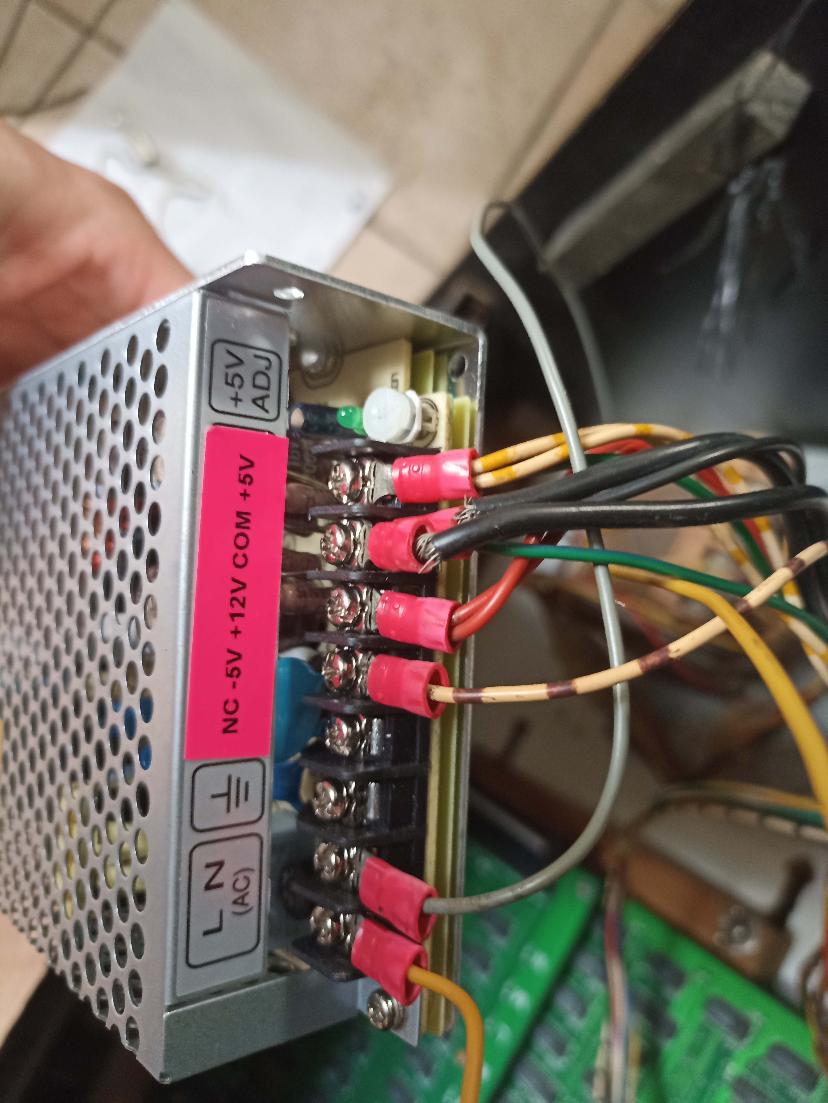

Bon tout ça est très encourageant. Je vérifie 3x mes branchements, et rajoute un peu de gaine thermo sur les GND légérement dénudés:

je sais que certains bootleg utilise le -5V pour l'ampli son.... Vu que ton -5V est à -3.96V, le souci peut provenir de ça ?
