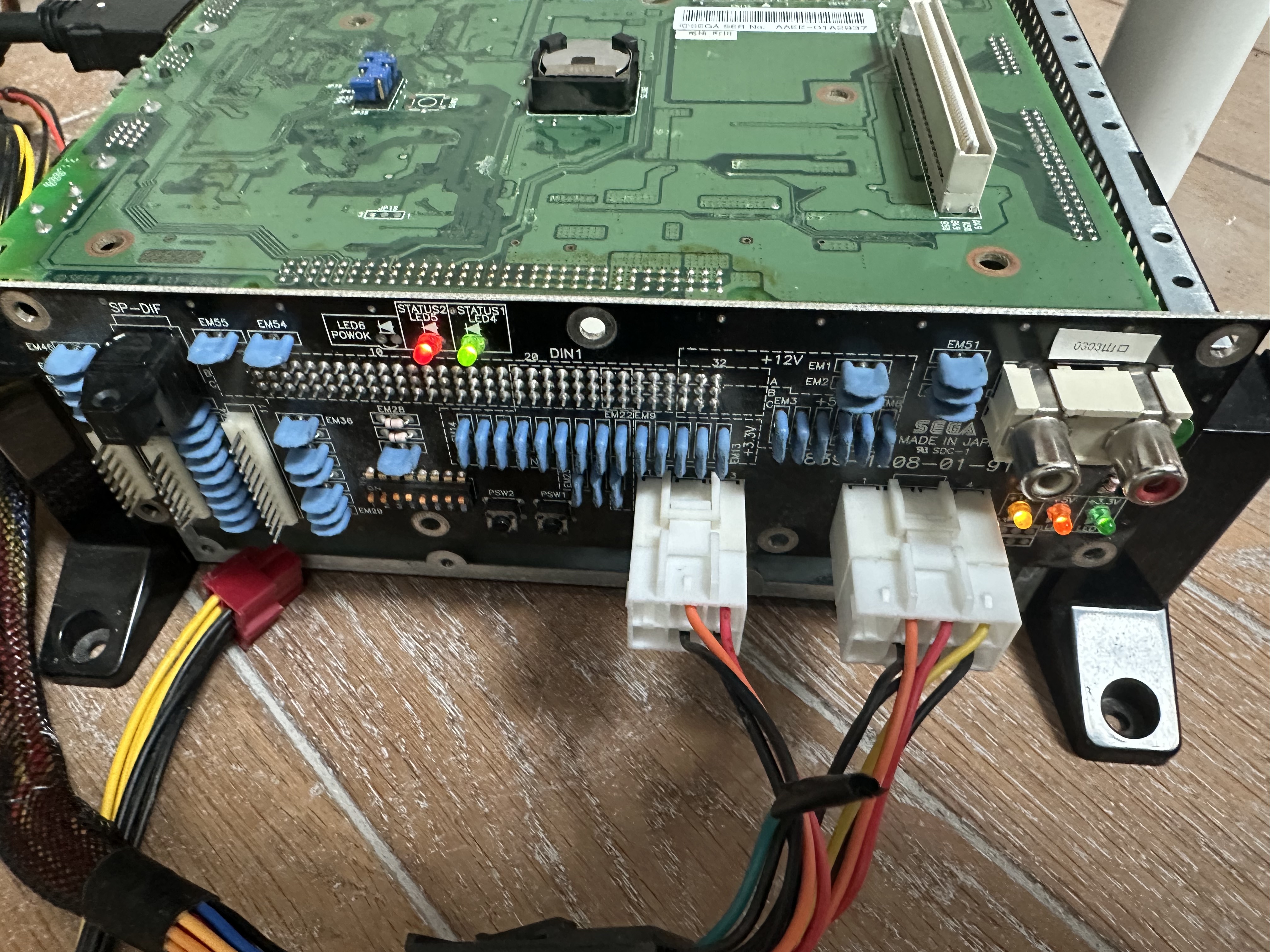

J'ai démonté les deux Chihiro (La type 1 de la VC3DX et la Type 3 récupéré).
J'ai testé la Type 3 avec la carte Sega et la plaque d'alim de la Type 1.
Résultat :  Le ventilo de la carte "Xbox" démarre et se relance 3 fois et les deux Leds Status sont rouge fixe et vert clignotant.
Je pensais l'ayant lu sur d'autres posts que c'était la carte Sega mais ayant mis une fonctionnelle, ce n'est donc pas cela.

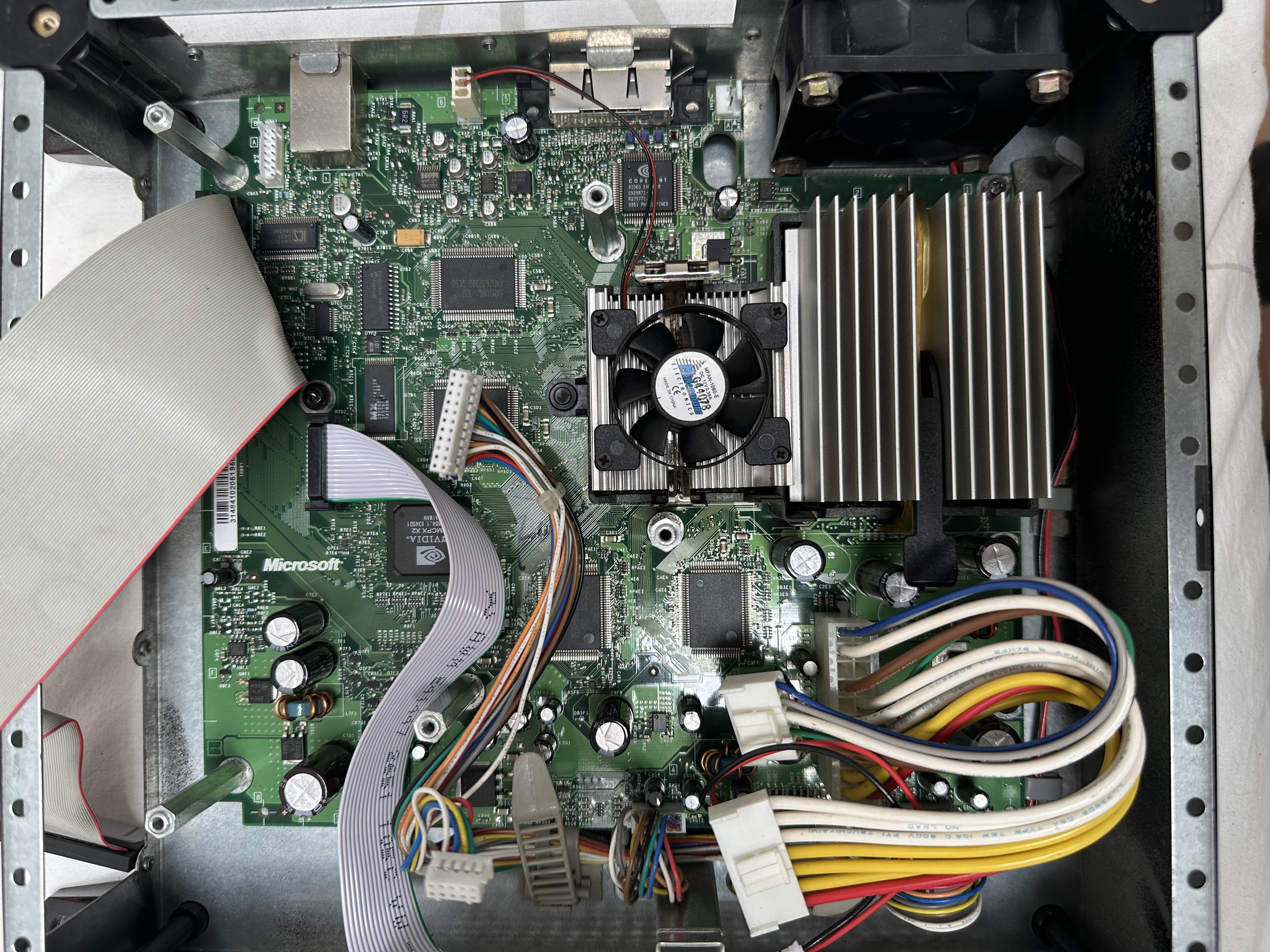

La carte fautive serait donc celle ci :
La carte Xbox.
De même la plaque alim aurait un problème au niveau des leds.
