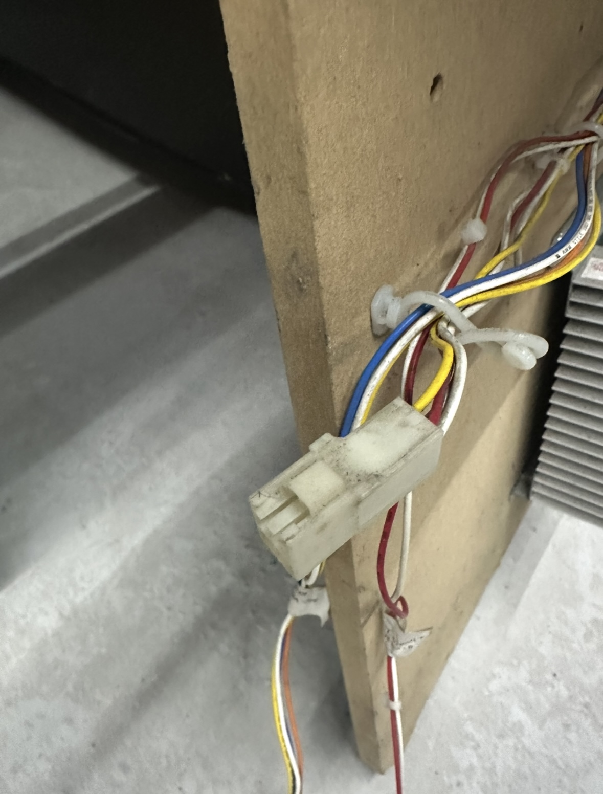

Cid2Nice
Citation de: mariobros3 le Jeudi 12 Janvier 2017, 19:22:40 PM
J'ai une question par rapport à cette photo.
Je vois ton connecteur "Winner lamp" (carré 2x2 pins au dessus du VGA de l'écran) sans câble branché dessus. Ton topper fonctionne quand même ? J'ai une VC3 comme la tienne, je n'ai rien trouvé à brancher dessus, par contre, impossible de faire fonctionner le topper :/

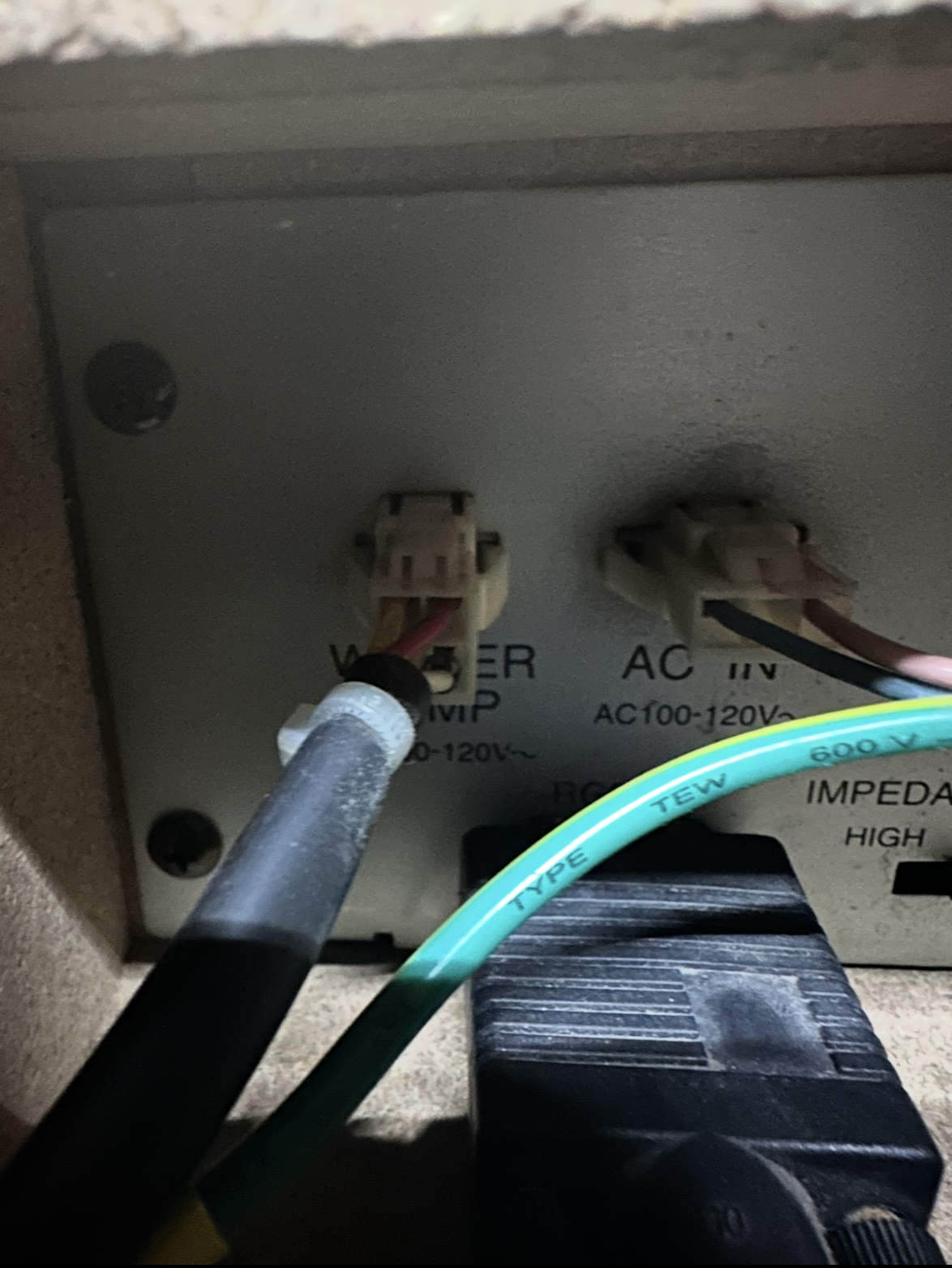

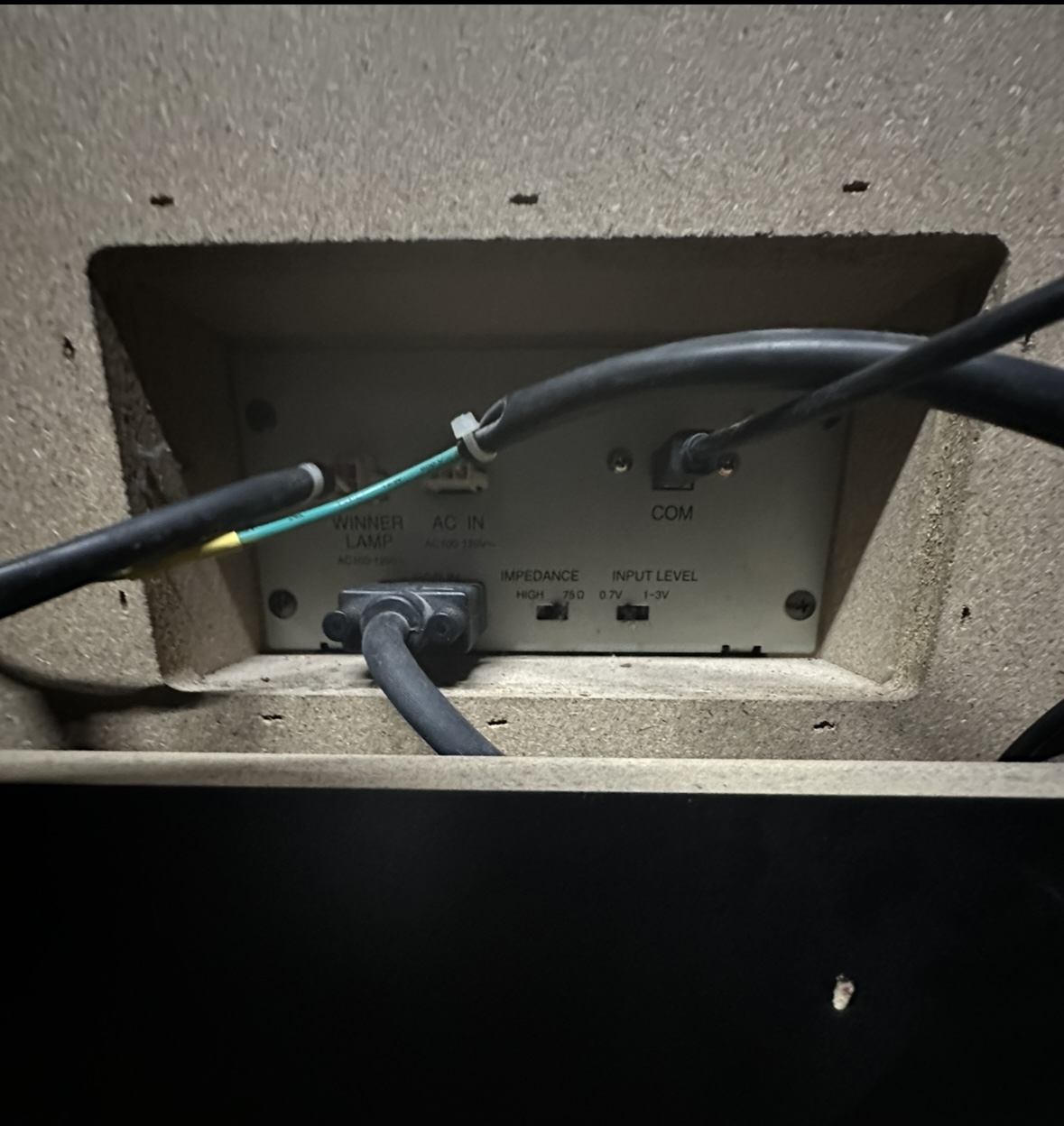

Tout d'abord réponse à la question de Cid2Nice (désolé de cet énorme retard) et pour la continuité du WIP.
Un câble est bien branché dessus
Ce petit câble vient se brancher ici

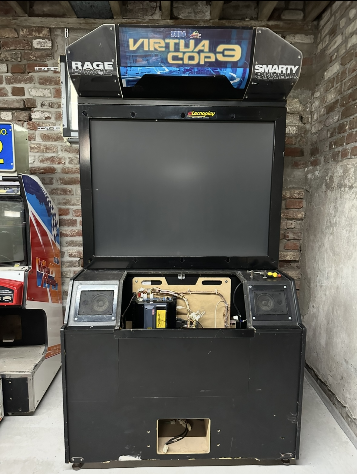

Après avoir re assemblé la F355 DX, je me suis attaqué ce matin à la Virtua Cop.
J'ai quasiment mis une heure pour tout remonter. J'avais une certaine appréhension : que la Chihiro très capricieuse ne démarre pas.
Après avoir vérifié tous les câbles allumage ...
La Chihiro démarre du premier coup, j'entends la petite musique de démarrage mais rien à l'écran.
Ou si, une furtive image du logo Chihiro qui disparaît ensuite.
Et ... plus rien.
Cid2Nice
#263
Je passe par hasard et je vois ta réponse, merci, avec les photos en prime :)

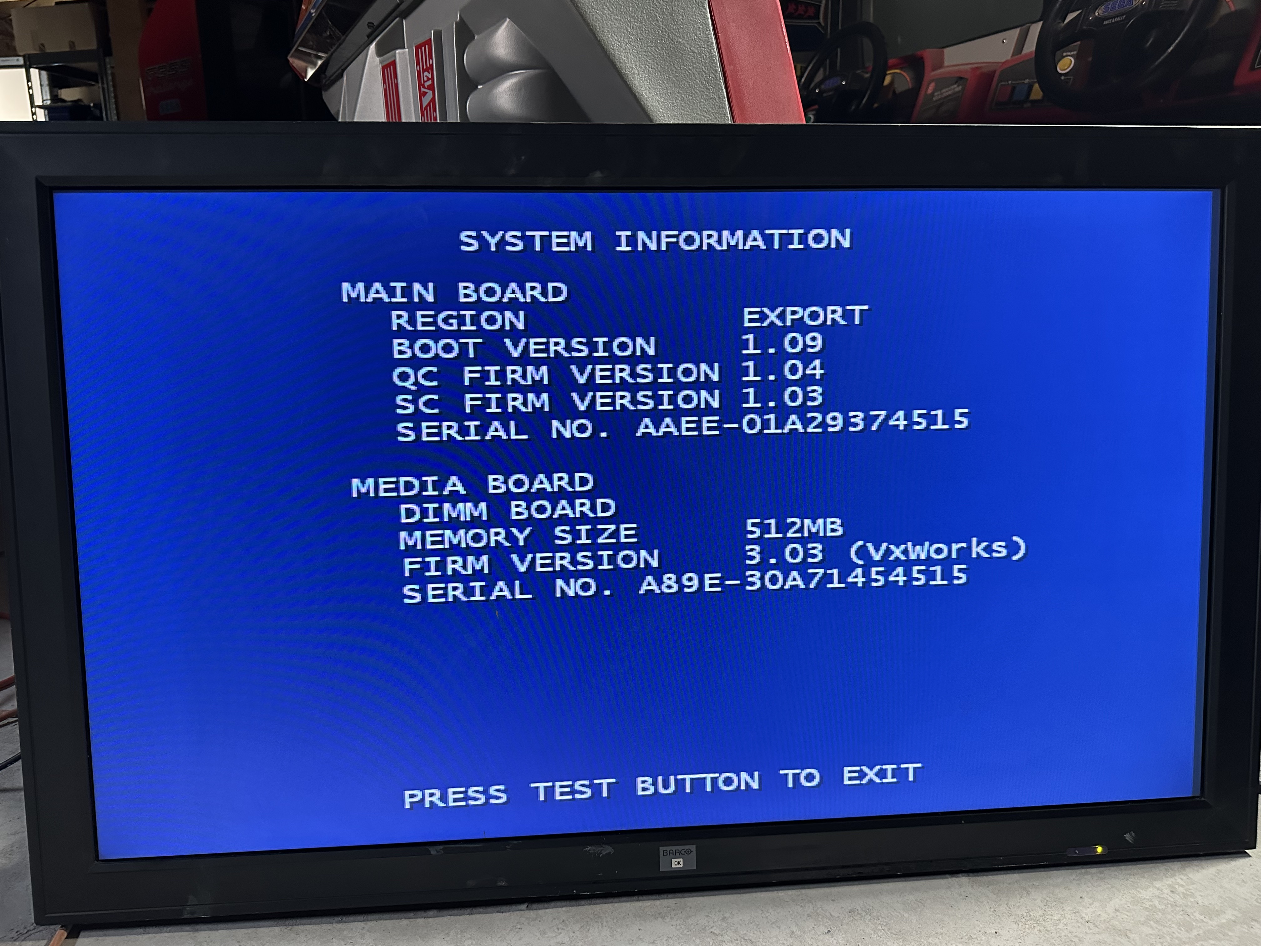

Essaie un écran de PC déjà pour voir si ça vient de la chihiro ou de l'écran, ça sera un début (je sais même pas ce qui est le pire par contre :X)

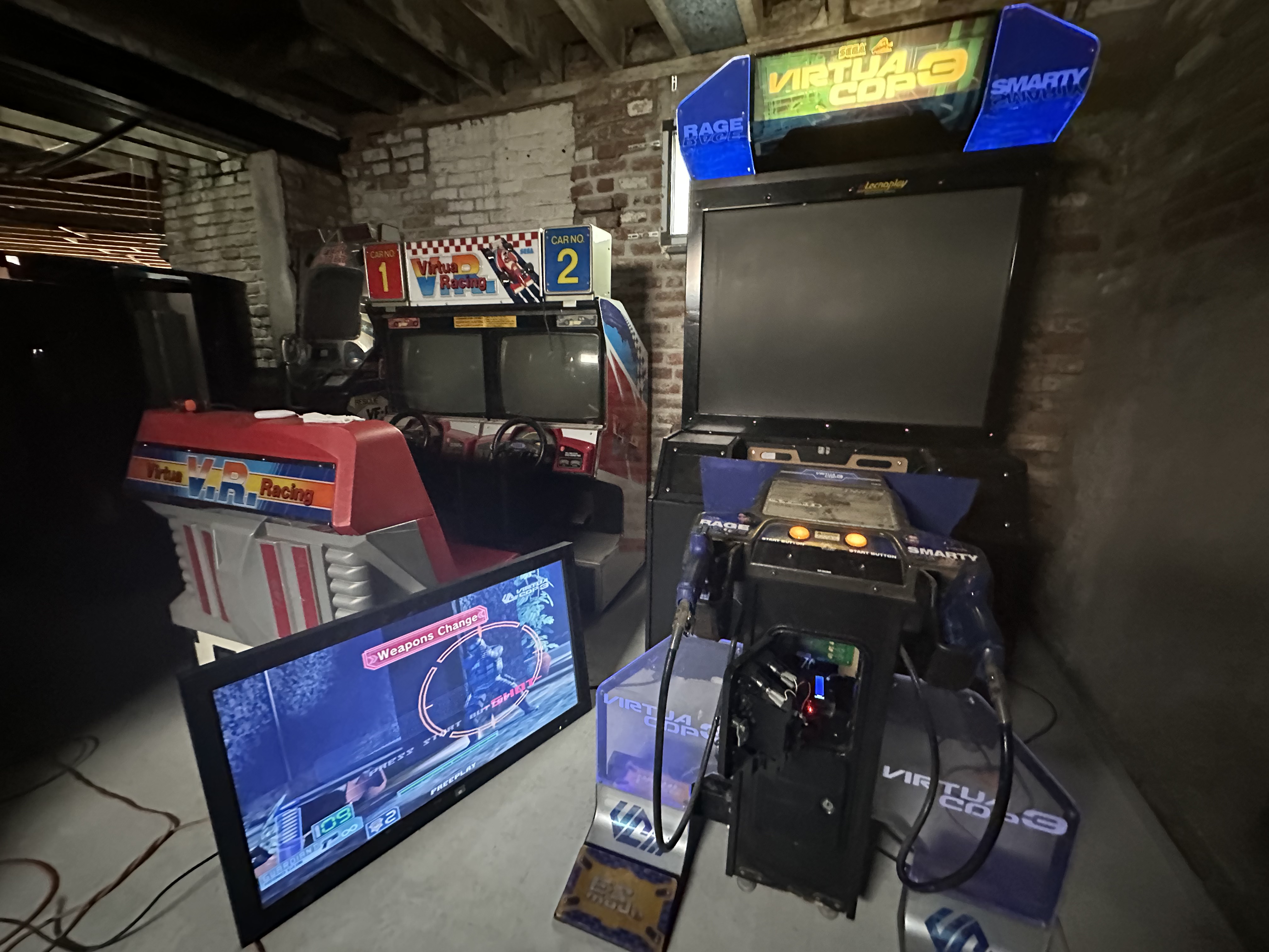

... Photos qui, malgré avoir essayé de les mettre dans le bon sens, se mettent à l'horizontal. Problème connu apparemment. Va t'il être résolu ou y à t'il un moyen de le contrer ?

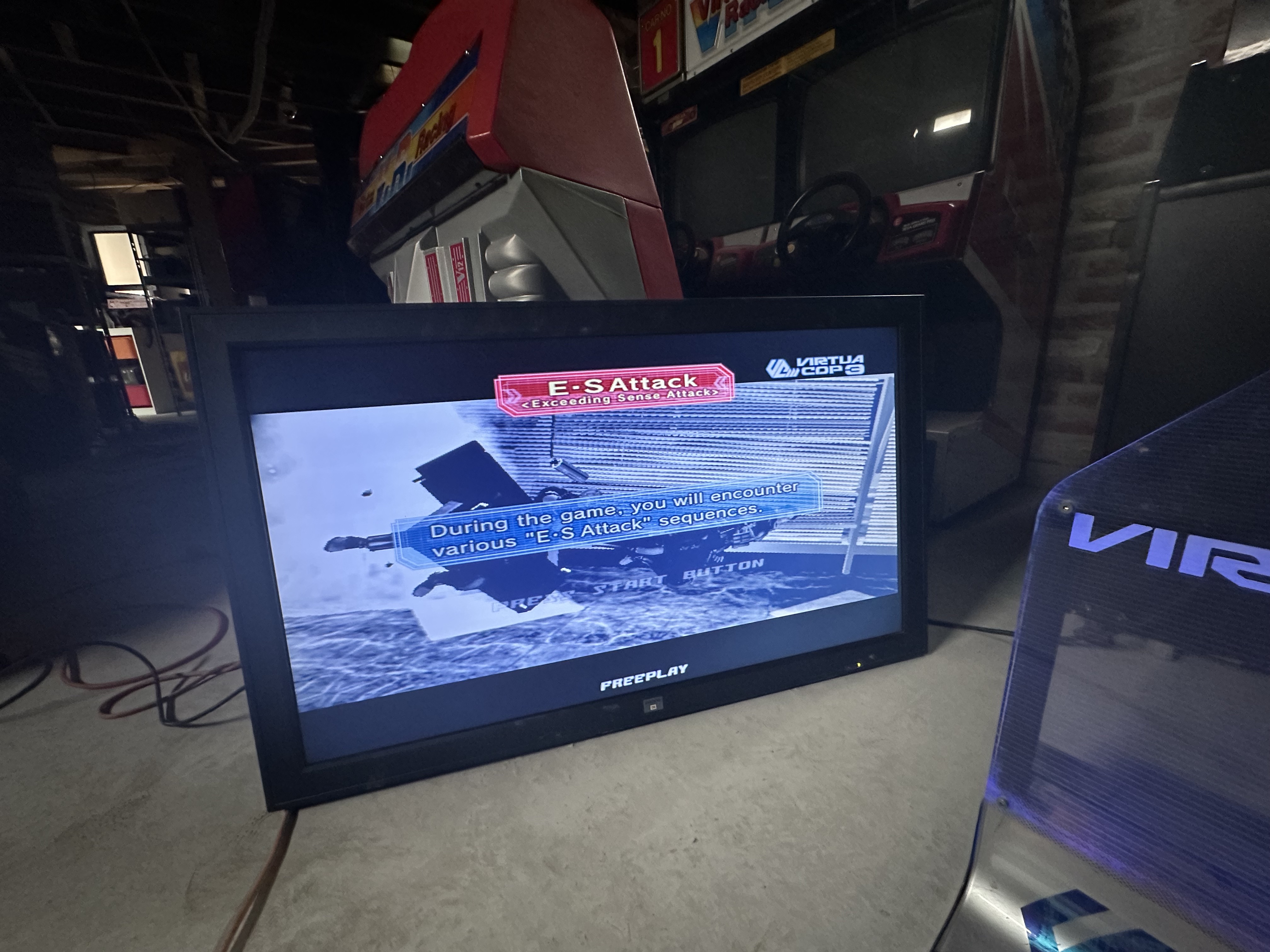

Connaissant un peu la Chihiro (système hyper capricieux), je savais que cela devait venir de l'écran.
Mais, par acquit de conscience et aussi pourvoir tester le tout, je l'ai branché sur un écran externe.
Reste à savoir ce qui "cloche". Trop confiant, j'avais re monté la borne près du mur ne laissant que peu d'espace pour intervenir derrière. Je vais, donc, devoir la bouger un peu.
Toute aide et, bien sur, la bien venue :)
Cid2Nice
Et si inversement tu envoies du VGA sur le projo, ça donne quoi ?

Après une petite recherche le projecteur serait un Toshiba P503SGF avec la réf Sega 200-5788-31.
Très commun dans les DX Sega.
Je ne sais si il y a un manuel ou des plans techniques.
Je vais ouvrir un topic à part concernant ce problème d'écran en espérant trouver une solution  :)
A suivre ...
