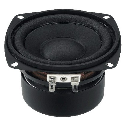

J'ai simplement remplacé les HP par de nouveaux.
Je les ai pris blindés histoire d'être peinard, mais c'était sans doute pas nécessaire vu que les enceintes sont bien séparés de la partie écran dans un meuble à part.
Il s'agit du modèle Monacor sp-10/4s
J'ai aussi acheté un ampli dynavox cs-pa1 50W.
Le résultat est correct sans être folichon, c'est sûr que par rapport au set audio que j'utilise habituellement (un vieil ampli Pionner de chaine hifi et des enceintes JBL Control One) y a une perte nette de qualité.
