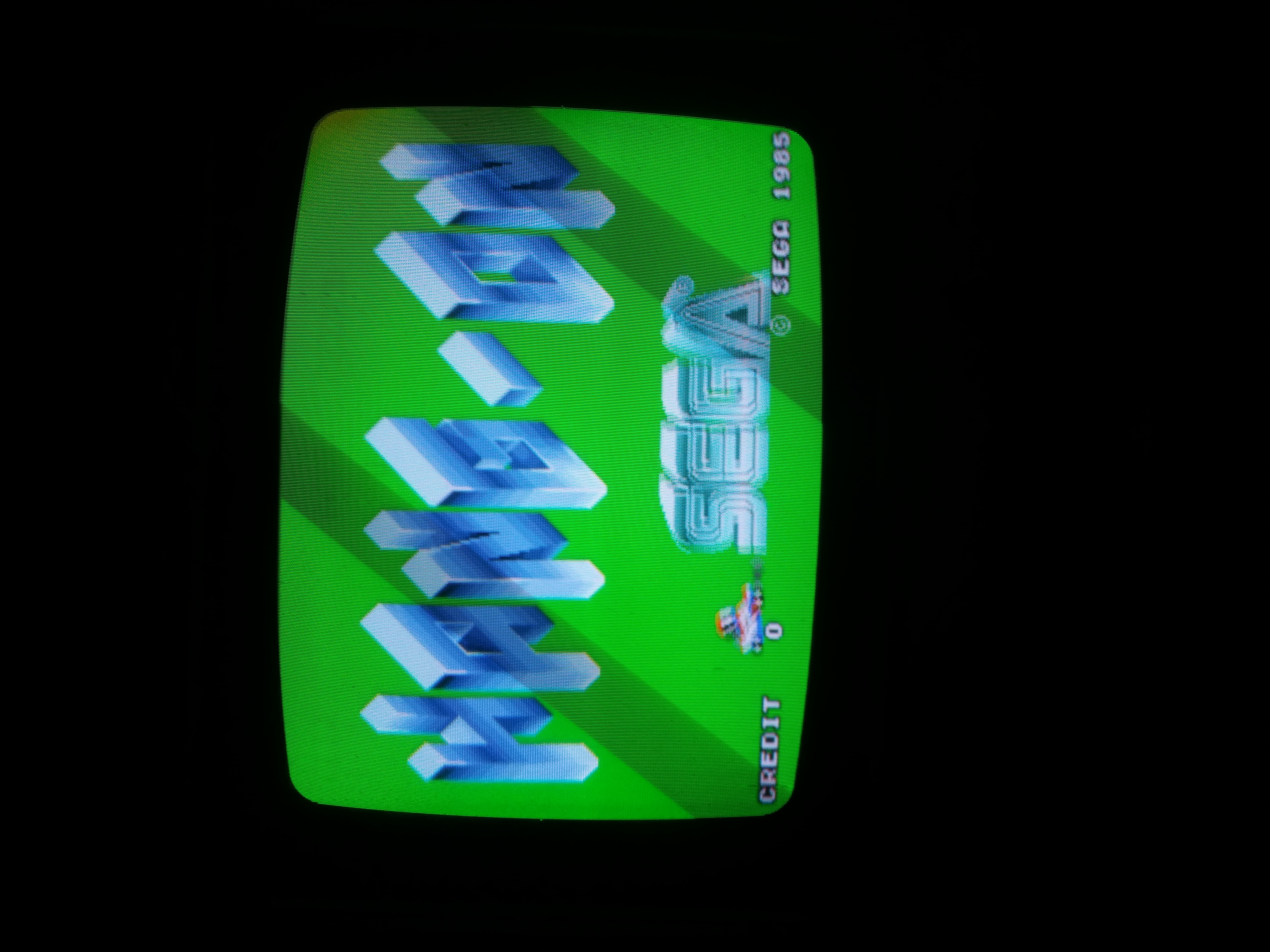

    Bon aujourd’hui j’ai rallumé le jeu et cata :/
    Beug du graphisme, le reste est ok, toujours meme soucis de son!

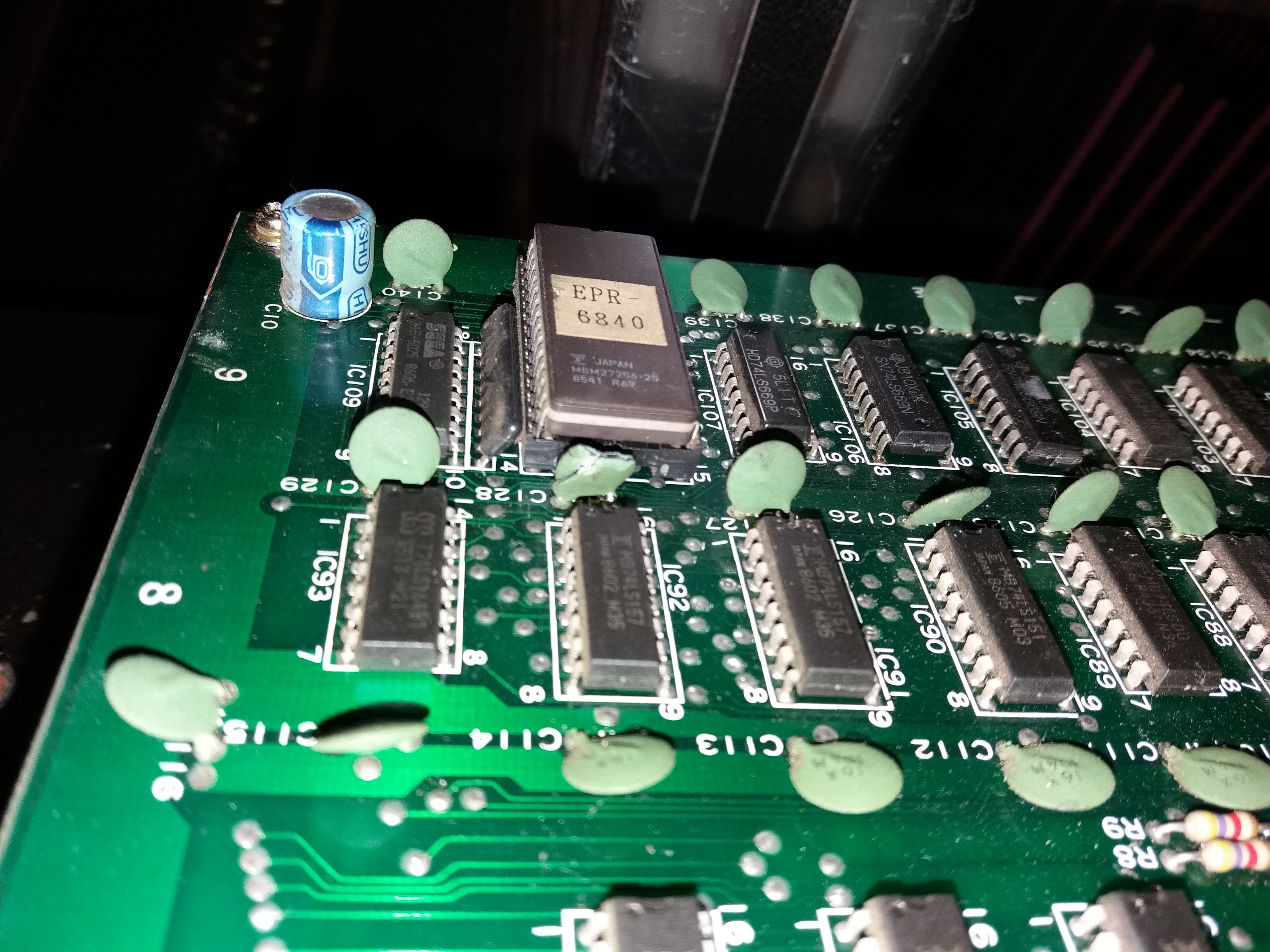

    J’ai fais le tour des connecteurs... mais la panne doit venir d’autre chose, j’ai un petit condo rond vert sur la cpu qui est cassé. Je vais ajouter la photo.
    Dans l’histoire j’ai sorti les cartes, nettoyer les connecteurs...
    parfois l’image revient ok pendant quelques secondes puis rebelotte! Je vais faire le tour des ci sur supports et voir pour changer ce condo!
    Hors ligne Guizmo35

  • T as a un d explosé

  • Oui, je l’ai remplacé ce soir, la panne est toujours là, parfois au lieu d’avoir le fond du hang on en vert clair, il est en noir, les décors disparaissent... et quand on lance une partie des fois l’image redevient tout à fait normal pendant quelques secondes puis rebelotte!
    J’ai bien vu une bricole qui a été faite sur la carte qui se trouve en dessous de la plus grosse carte.
    Je ferais des photos

  • sort déjà toutes les eproms des supports (prend els en photo avant  :D ), nettoie les tulipes et remets bien les EPROMS dans leurs supports.
    si ta panne est "temporaire" c surement un faux contact ou une soudure sèche, ou une patte pliée etc....

  • J’en ai rêvé que ce soit si simple! J’ai fait tole tour des ci et eprom sur supports ça n’a rien changé!
    J’ai trouvé des schémas affaire à suivre donc ;)
