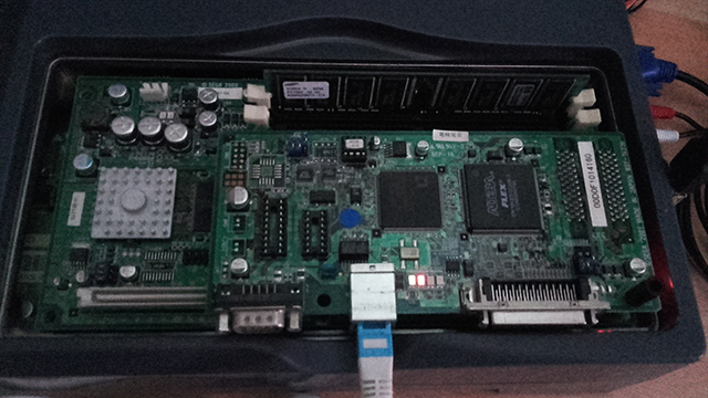

  • Oni-Hac, j'arrive à accéder à ta Netdimm !!   :-)= :-)=
    Hier, on avait constaté que la MoBo Naomi 2 en avait un coup d'ans l'aile avec une systématique Error 01 à l'ouverture, alors qu'oni pouvait accéder au network system quelques jours plutôt.
    Après avoir pas mal fait de tests et de configs avec l'idée que c'était les connecteurs qui avaient un faux contact d'alimentation de la netdimm, j'ai réussi à isoler le problème, c'est la batterie de la netdimm qui causait cette error 01  :exclam: :exclam:
    Regarde ça :
    battery unplugged !
    et ça marche !
    C'est normal de jouer sans cette batterie ? Il n'y a aucun risque pour la dimm ni la mobo ?
    Maintenant, j'arrive à envoyer les jeux depuis le piforce vers la Netdimm   :-)= :-)=
    Seul demeure encore un "Error 33 : Gateway".

  • J'ai refait une série de tests aujourd'hui de la MoBo Naomi 2 pour m'assurer que tout marche toujours bien.
    Hélas, c'est pas très concluant...  :( :( :(
    - Beaucoup de reboots au moment où descend le logo Naomi 2. Ou parfois dans le Test Menu. Ca arrive sans prévenir.
    - Si je remets la batterie, je n'ai plus de reboot, mais le constant error 01 sans reconnaissance de la netdimm, et donc sans la mention "Network System" sur l'écran d'accueil... zarb'.
    - Après quelques reboots, la mobo arrive parfois à reconnaître la netdimm, et je peux loader un jeu.
    => Sur les jeux Capcom : Capcom SNK 2, GigaWing 2 et Marvel Capcom 2, pour ceux que j'ai testés, j'ai des freezes qui surviennent dès les premières secondes de jeu; parfois même simplement en insérant une pièce. Impossible de faire une seule partie de la journée... :( :(
    => Les jeux Atomiswave semblent mieux s'en sortir. J'ai pu faire du KoF11 sans problème apparant.
    Mais comme vu ailleurs, impossible de renvoyer un autre jeu depuis le Piforce qui bloque sur KoF11 et MSlug6. Et les jeux Ato tremblent à fond sur mon MS8 29FSG... c'est très désagréable.
    => Puyo Puyo Da plante aussi au lancement d'un match : écran de fond qui continue son zoom.. :(
    Aussi, je n'ai pas trouvé comment remettre la batterie en évitant le code Error 01. La batterie provoquerait des court-circuits ?
    Pour info : elle sert à garder le jeu en mémoire quelques jours (72 heures) mais aussi les high scores, meilleurs temps, et persos débloqués. Ca va être compliqué de s'en passer même si on peut trouver des roms avec tous les persos débloquées sur MvC2 et KoF11.
