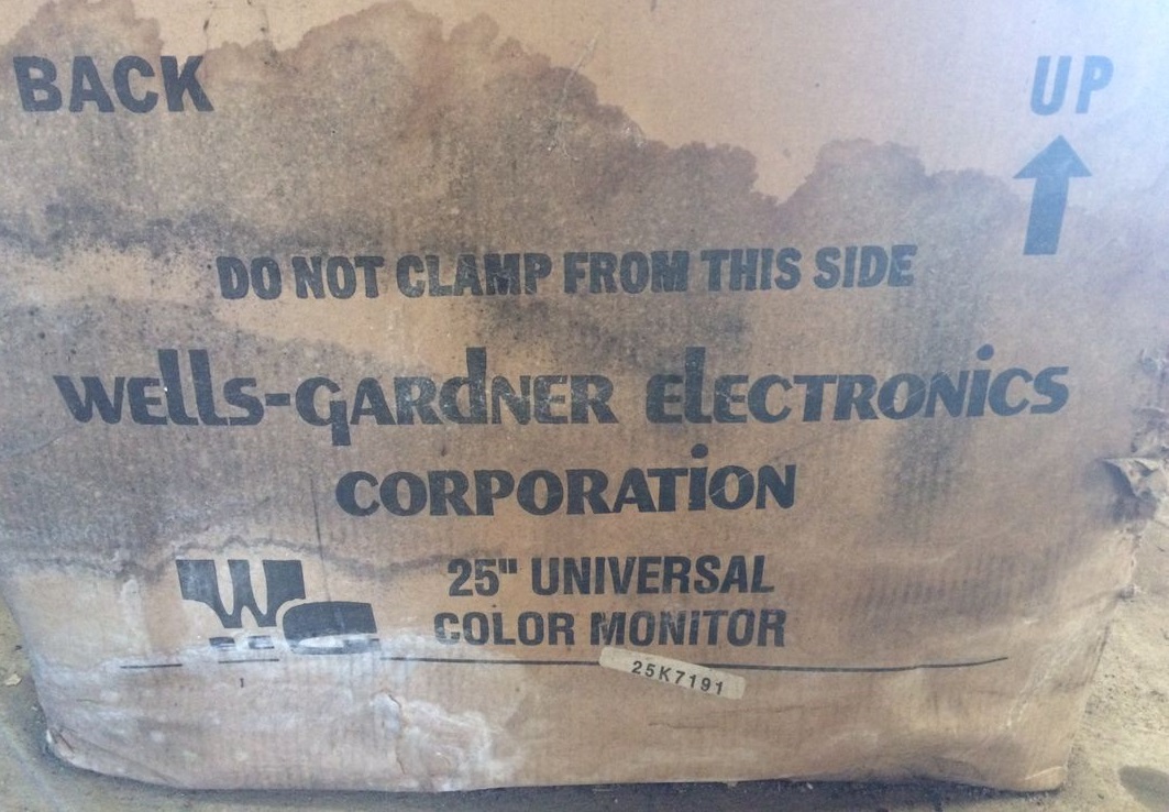

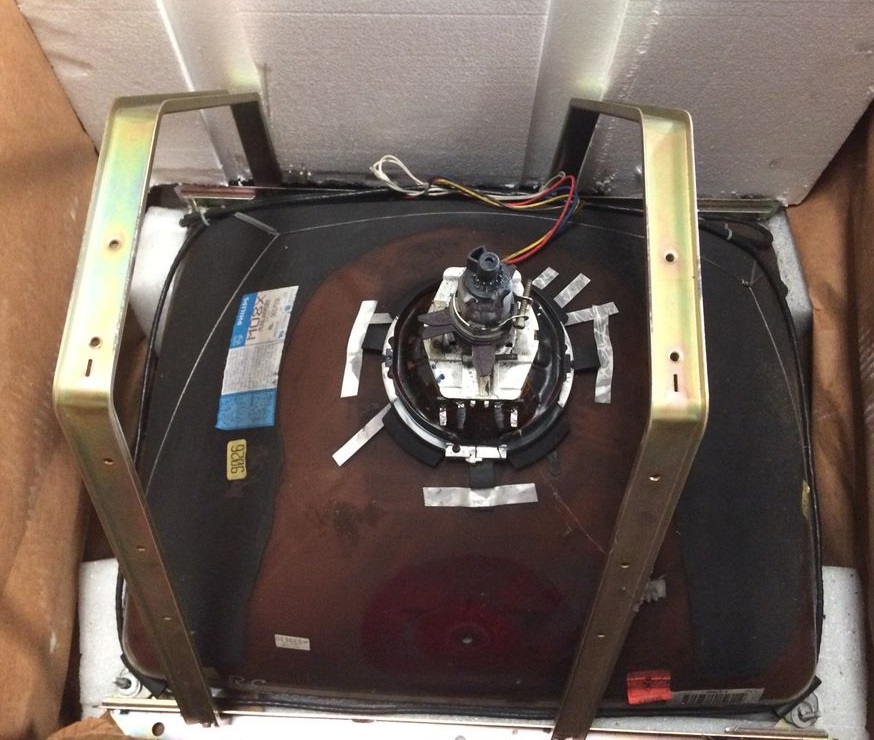

Alors voila je dispose d'une borne (guncab) Terminator 2 Judgment Day qui dispose d'un écran 25 pouces (Wells Gardner K7000) 25K7197 qui est assez marqué...  :'(
On me propose un tube Wells Garner 25 pouces (juste le tube sans la platine) (ref : 25K7191) pour 50€
Sachant que mon écran de ma borne est un 25K7197 est ce que vous pensez qu'il est ompatible  :-[ merci pour vos réponses (voir photos ci-dessous)

Alors je viens de vérifier et j'ai comme référence sur l'écran de ma borne A63ADG25X
Et celui que je veux acheter est : A63AAM08X
Tu penses que cest compatible (meme si la référence est différente...?)
url=https://gamoovernet.pixhotel.fr/pics/20181206213404-yassinou94400-20181206-212847.jpg][/url]
De ce que je lit le tube que tu vise a la référence MVA63AAM08X c'est un tube fait pour du 25KHz, il était utilisé dans les bornes Cruis'n USA notamment. Le "MV" avant le A63 indique un tube type moniteur PC.
Ta borne T2 c'est du 15KHz d'où la référence A63ADG25X, tube typé "TV".
Partant de ce constat les 2 tubes ne sont pas compatibles, l'impédance des bobines de déflexion est très différentes et cela ne fonctionnera pas avec ta platine
