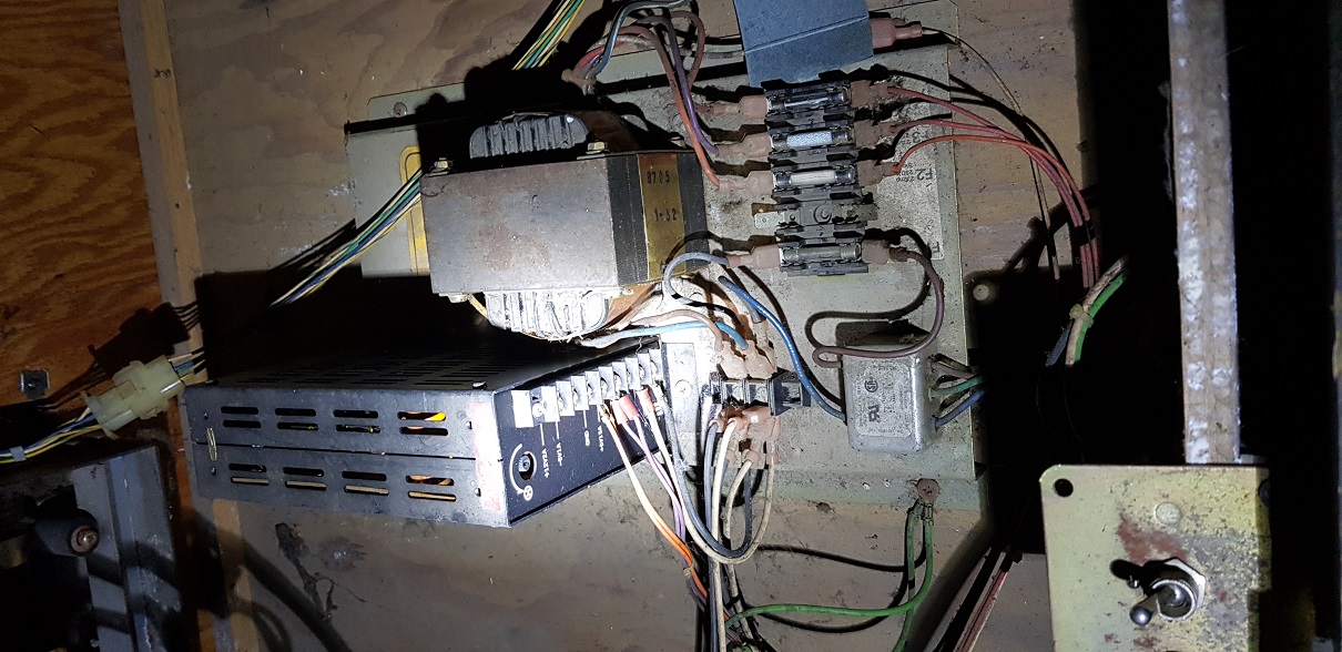

Bon je commence mes recherches sur mon problème de son.Voici une photo de plus prés de la carte son
Voila le schéma que j'ai trouvé dans mes docs
[/url
et enfin voila celui trouvé sur le lien de beckscc2010
[url=https://gamoovernet.pixhotel.fr/pics/20190324165618-flip28-Diag-UKVAC.jpg]
J'ai bien les 4 fils qui partent du connecteur JSPK en haut à droite pour aller aux enceintes.
Sur le connecteur JAUX en bas à gauche j'ai les 4 fils qui arrivent d un meme connecteur de la  CPU plus un fil violet qui part aussi sur la CPU mais vers un autre connecteur.
Enfin on a le Connecteur JACDC en bas à droite sur lequel je vérifie les tensions (ou du moins j'essaie).
Les 2 fils du haut jaune et orange vont vers la carte SSR (d'ailleurs elle sert à quoi celle là  =?=)
Carte ampli débranchée je trouve bien 18 VAC sur le premier fil rouge en bas et apres sur les 4 fils suivants je trouve rien ou des trucs qui ne correspondent à rien sur mes schémas ;D
Quelqu'un peut il m'aider sur ce qu'il faudrait trouver  =?=
En branchant et débranchant les connecteurs j'ai du son qui est revenu d'un coup mais cela fait des bruits tout brouillés comme la voix de Donald dans les dessins animés d'une vieille époque si y en a qui ont connu
