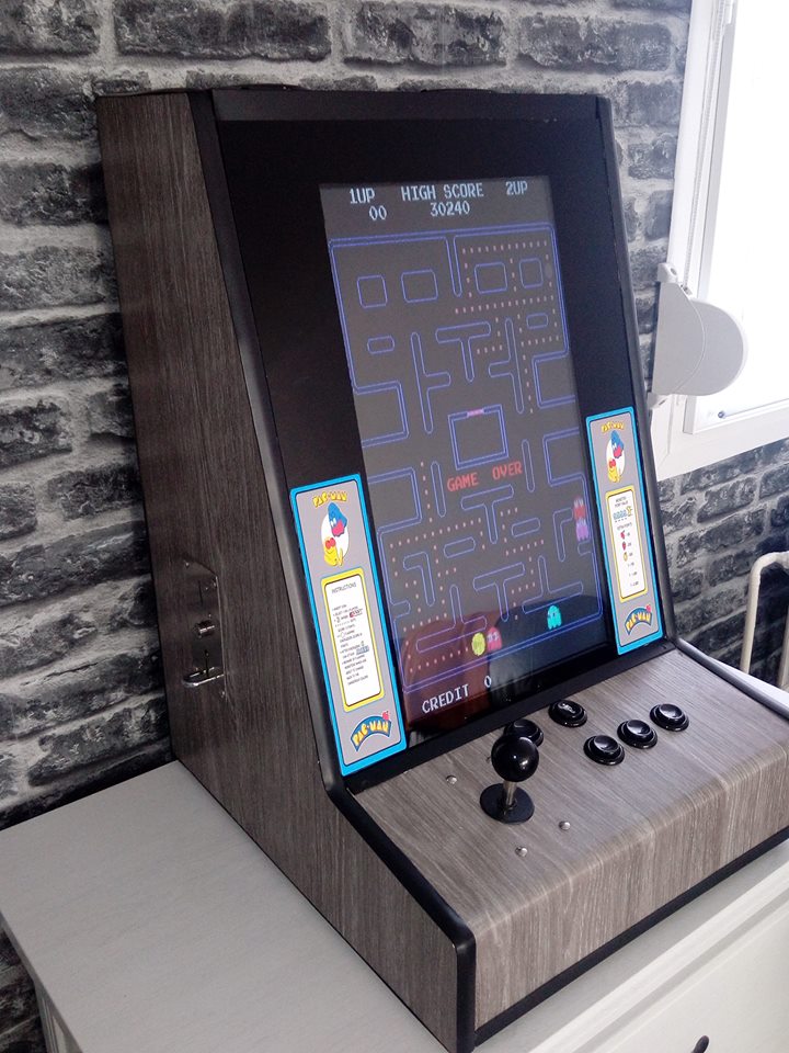

Voila deux de mes réalisations:
Bartop Vertical avec Monnayeur
Bartop 1 joueur
