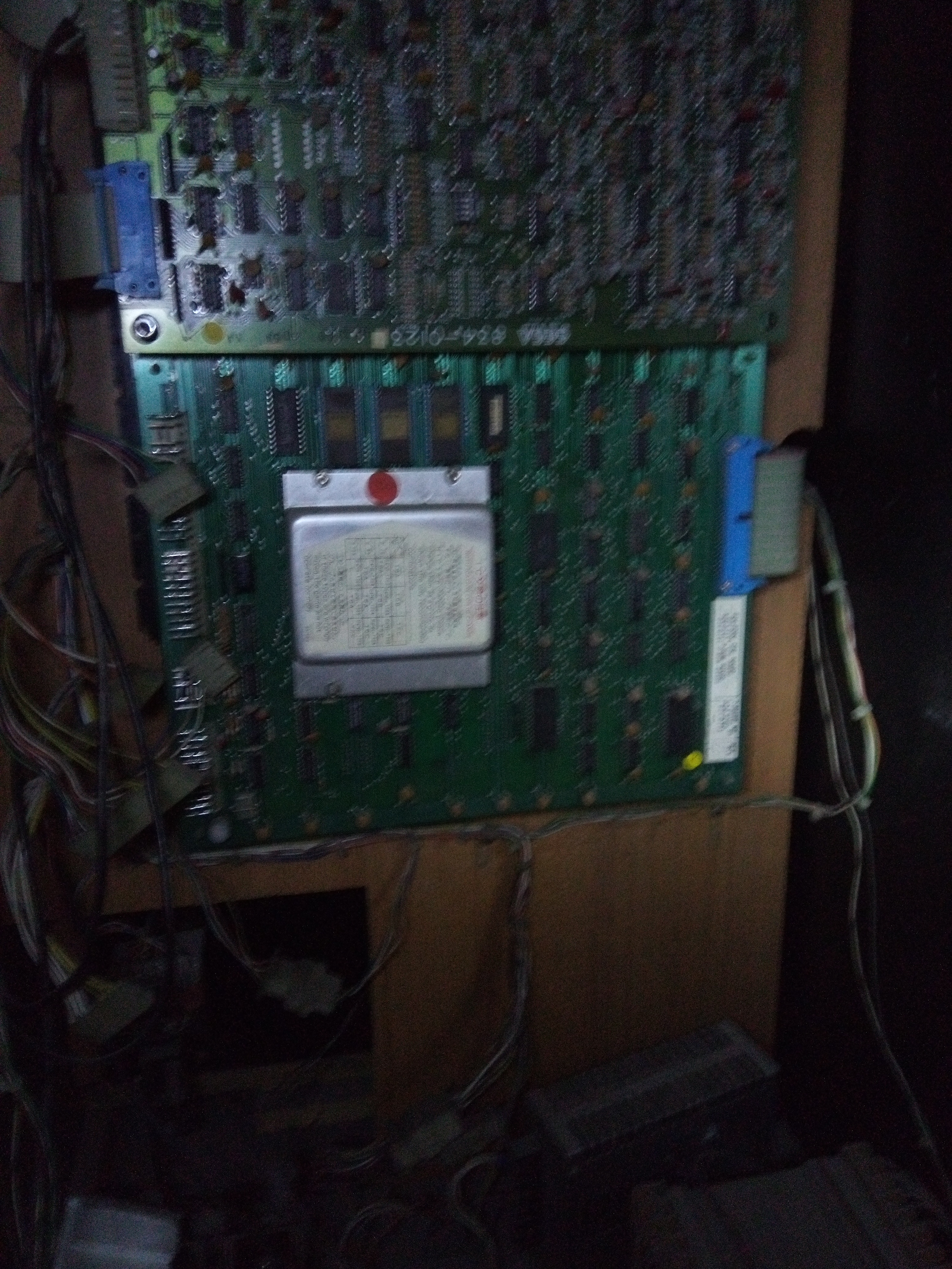

    Alors en live mais avec des photos pourries ..après nettoyage rapide et test alim...,allumage et bingo...
    Elle redémarre :-)= :-)= :-)= :-)=
    Petitsouci de grenade lié a un faux contact...a arranger...
    Et pb de son..a priori pota sur pcb hs

  • Salut Ducatman,
    C'est avec un grand plaisir  :ang:
    Sur ma borne, j'ai un problème de 5v, je suis à 2,6v. Sur la carte fille d'alimentation, les masses sont soudés en dessous puisque le connecteur (partie masse) a fondu. Il y a eu beaucoup de bricolage sur la mienne. La platine de l'écran est une MTC 900 qui en panne, l'alimentation délivre bien du 135v mais je vois des arcs électriques dans le yoke, première fois que je vois ça. Dans tout ça, je ne sais pas encore si mon pcb est fonctionnel.
    Il me reste encore du boulot dessus !

    En ligne Rastaman83
    • Accro
    • Messages: 203
    J avais dit que j allais wiper en 2019 mais je road tripe plutôt
    « Réponse #38 le: Lundi 15 Juillet 2019, 14:20:55 pm »
  • Salut Ducatman,
    Je suis content de voir que la tienne a pu redémarrer !
    A bientôt
    Arc électrique = THT Fendu

    « Réponse #39 le: Lundi 15 Juillet 2019, 14:48:17 pm »
  • Arc électrique = THT Fendu
    Salut Rastaman, la THT n'est pas fendue visuellement

  • Salut
    Je crois
    Qu'il  fallait debrancher la tétine
    Nettoyer la tetine
    Et nettoyer le contour du tube ou tu mes la tetine
    Avec je ne sais plus quelle acide ou alcool
    Et apres sa devrait  aller
