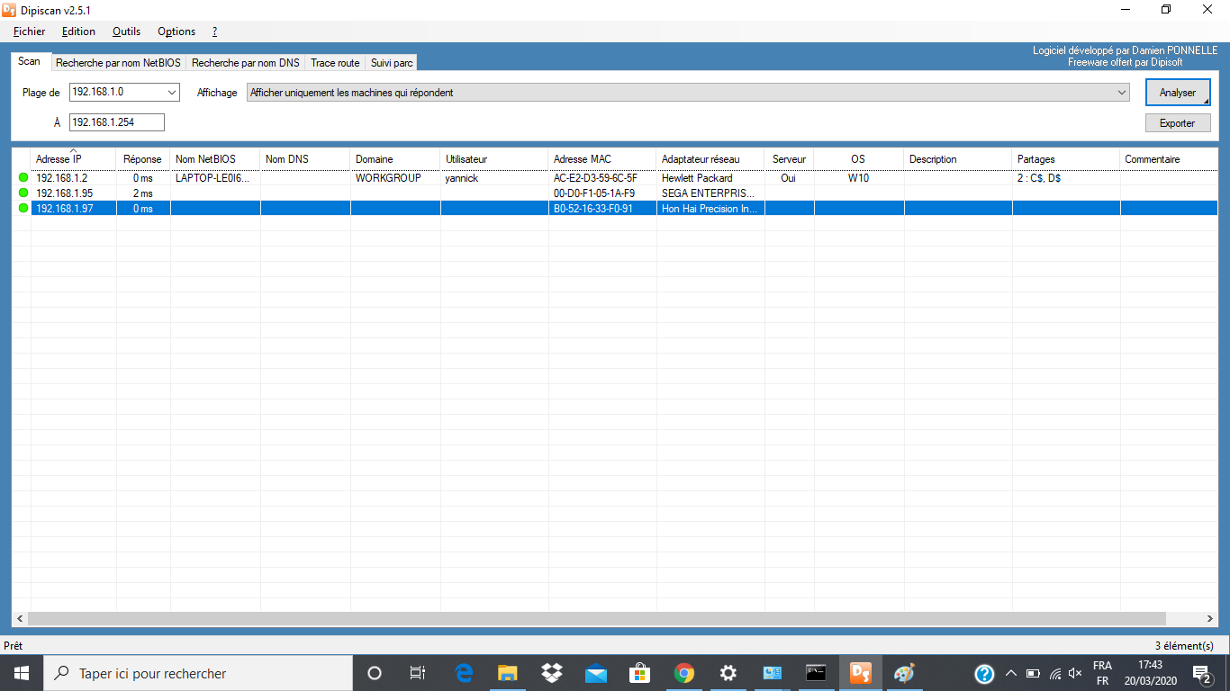

    « Réponse #13 le: Vendredi 20 Mars 2020, 16:08:19 pm »
  • @ EKTOMB : Il faut que je mettes quoi en masque?
    Bon on reprend tout!
    J'ai fait un scan du réseau et mon PC reconnait la chihiro en 192.168.1.95
    Par acquis de conscience un ping
    Malgré ça,
    toujours erreur 31!!!!!!
    « Modifié: Vendredi 20 Mars 2020, 17:48:37 pm par yannick60 »
