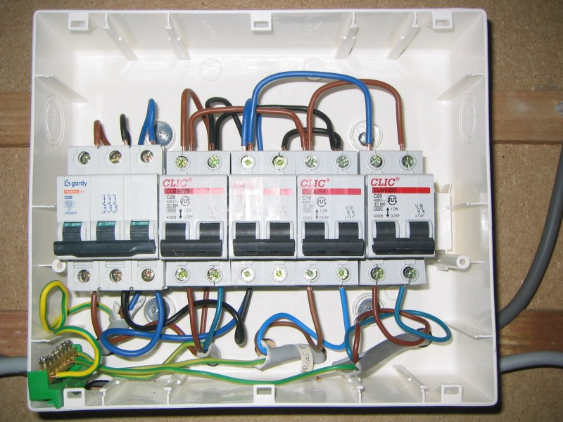

Question pour les pro de l'electricité ( High_Cobra par ex  :smile:  ) :
Voici mon tableau electrique, quasi fini :
La photo est un peu trompeuse : je confirme que tout ce qui SORT du triphasé remonte au dessus de la boite, derrière les 4 fusibles...
En sortie du fusible triphasé, j'ai reparti la puissance comme ceci :
Fil brun out du triphasé -> fusible 1 in à gauche, fusible 3 in à gauche, fusible 4 in droite
Fil noir out du triphasé -> fusible 1 in à droite, fusible 2 in à droite, fusible 3 in à droite
Fil bleu out du triphasé -> fusible 2 in à gauche, fusible 4 in à gauche
Pouvez vous me confirmer que c'est ok comme ca à present ? En tout cas, ca donne du jus, j'ai teste une simple lampe sur chaque prise des circuits. :tired:  J'ai un doute sur les cables à repartir... a vrai dire j'y connais pas grand chose ... :dead:
PLease help...  :thanks:
HI
Lorsque tu fais quelque chose tu le fais pas à moitié NUNO !!  :|
Je viens de relire les posts et IL MANQUE UN FIL non ? il te faut du 5G non ? 3 phases + 1 neutre + 1 terre ??? A moins que tu n'ai amené que 2 phases  :o Ton fil bleu c'est une phase ou le neutre ? Deplus, c'est pas génial tes fils trop dénudés, on ne doit pas voir le cuivre qui dépasse quand ils sont connectés au disjoncteurs...
A mon avis il y a un pb, si t'as un multimetre, tu ferais bien de vérifier les tensions de tes prises (attention il y a peut etre du 400V dans certaines ou dans certaines prises lumière :evil: )
J'attends tes réponses pour te dire si c'est bon ou pas...
Non, il ne manque pas de fil : dans mon tableau principal c'est comme ca aussi  : J'ai un fusible triphasé qui sort donc trois fils, et j'ai une masse. C'est une ancienne installation.
L'installation ne possède pas de neutre, ce qui n'est pas anormal dixit une autre personne qui bosse dans l'electricité. L'absence de neutre ne me permet pas d'avoir de la haute tension car pas d'ecart entre le 0 et le 380V,. J'ai donc du 3 x 220 V ... enfin voilà pour les explications que j'ai retenu  :oops:
Donne moi ton avis stp.
Anonymous
Non, c'est justement l'inverse, si tu prends la tension entre 2 phases t'as 400V et entre une phase et le neutre tu as que 230V. Si t'as un multimetre, teste les tensions que tu as entre tes 3 fils (marron, noir et bleu)
:twisted: Attention aussi aux couleurs, par convention le bleu est reservé au neutre !!!
