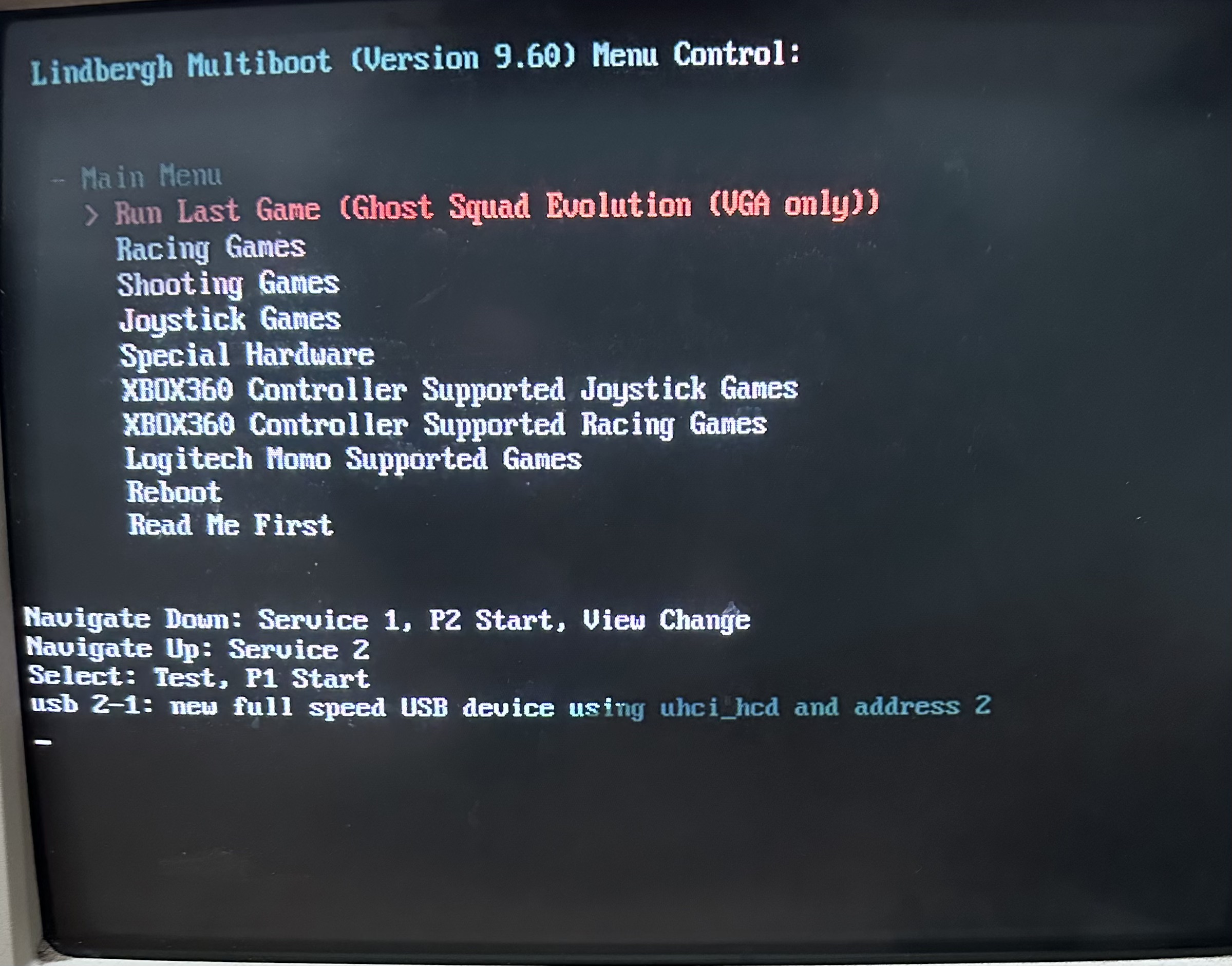

mariobros3
#43
Bonjour à tous,
Je reviens vers vous pour une question :
À partir de cette écran, sachant que ma Lindbergh est juste alimentée avec une alim PC et branchée sur un écran PC, ai je un moyen d'action ? C'est à dire qu'actuellement je ne peux ni bouger dans le menu (même en branchant un clavier), ni via les deux boutons arrière (Test et service). J'ai juste une curseur qui clignote en dessous du "S" de "Sélect: Test, P1 Start".
el_nino
Je suis pas certain d'avoir compris...
Ton i/o est alimenté ou pas ? Il est bien relié au port JVS de la carte mère ?
Parce que si c'est pas le cas, tes boutons Test et service ne fonctionneront pas.
Le multi Crediar est uniquement JVS il me semble, le multi Android Darksoft fonctionne uniquement au clavier (Pour le lancement des jeux évidemment).
mariobros3
Bonsoir El-Nino,
Non, pour l'instant j'ai juste branché la Lindbergh sur un écran PC avec une alim PC. Mes bornes étant actuellement dans un box dans l'attente des travaux de ma Gameroom. Je pensais qu'il y avait moyen de tester quand même ... Quid de la manette Xbox 360 ....

mariobros3
Oui, merci, j'avais vu cela. Je pensais, peut être bêtement, que le branchement d'une manette Xbox sur l'un des 4 ports USB pourrait m'éviter de devoir installer le système dans une borne pour pouvoir le tester.
Par ailleurs, comme je l'ai dit, je n'ai aucune possibilité de naviguer dans le menu (haut et bas + sélection) pour sélectionner un jeu.
