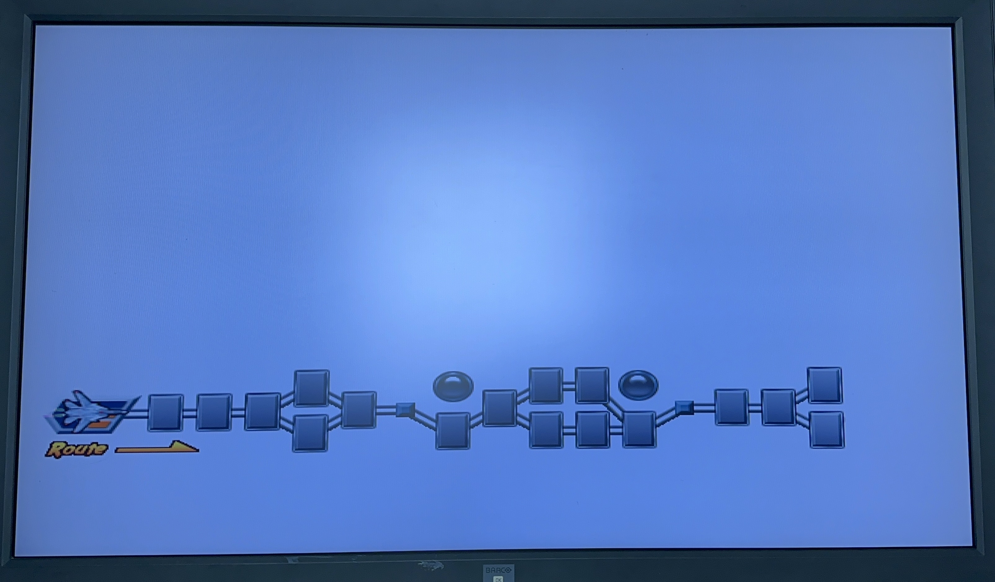

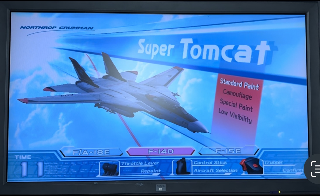

Une avancée. Après avoir branché un panel Naomi avec un I/O, j'ai enfin pu sélectionner les jeux.
Je n'ai, pour l'instant, réussi qu'à lancer 2 jeux dont un (After Burner Climax) bloque à la sélection des avions et n'affiche pas l'écran d'accueil.
Je suppose que c'est du à la limitation de la carte graphique.

mariobros3
#55
Au démarrage du jeu, je n'ai pas de présentation ( SoFdec, ADX et logo du jeu) après la sélection de l'avion, le jeu se bloque.

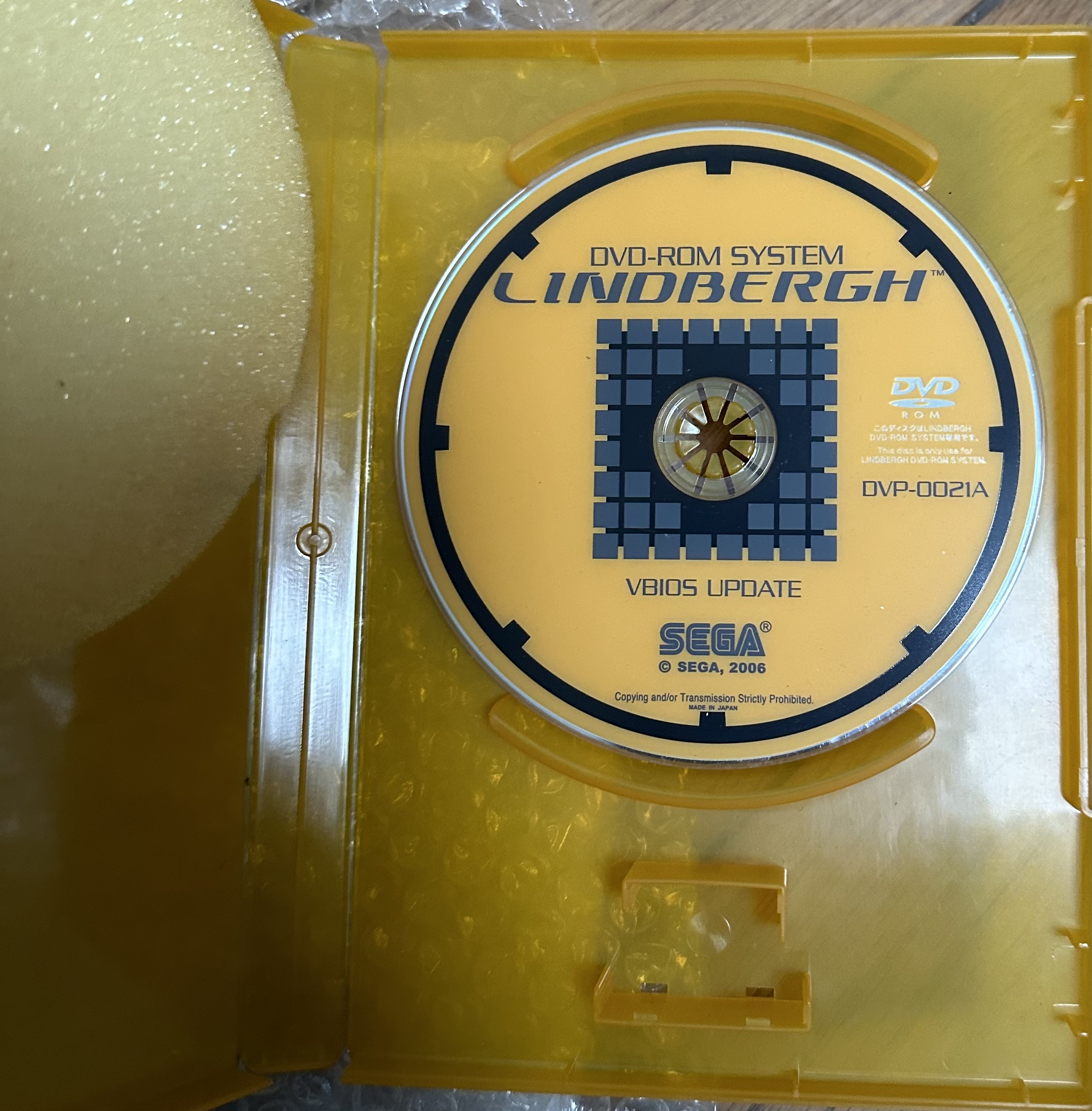

Reçu ce petit colis ce matin.
Il contient de quoi booster ma Lindbergh. Tout au moins au niveau vidéo avec une NVIDIA 7800 GS.
+ une Baseboard normalement fonctionnelle et un Vbios Update.
Plus qu'à tester  :D

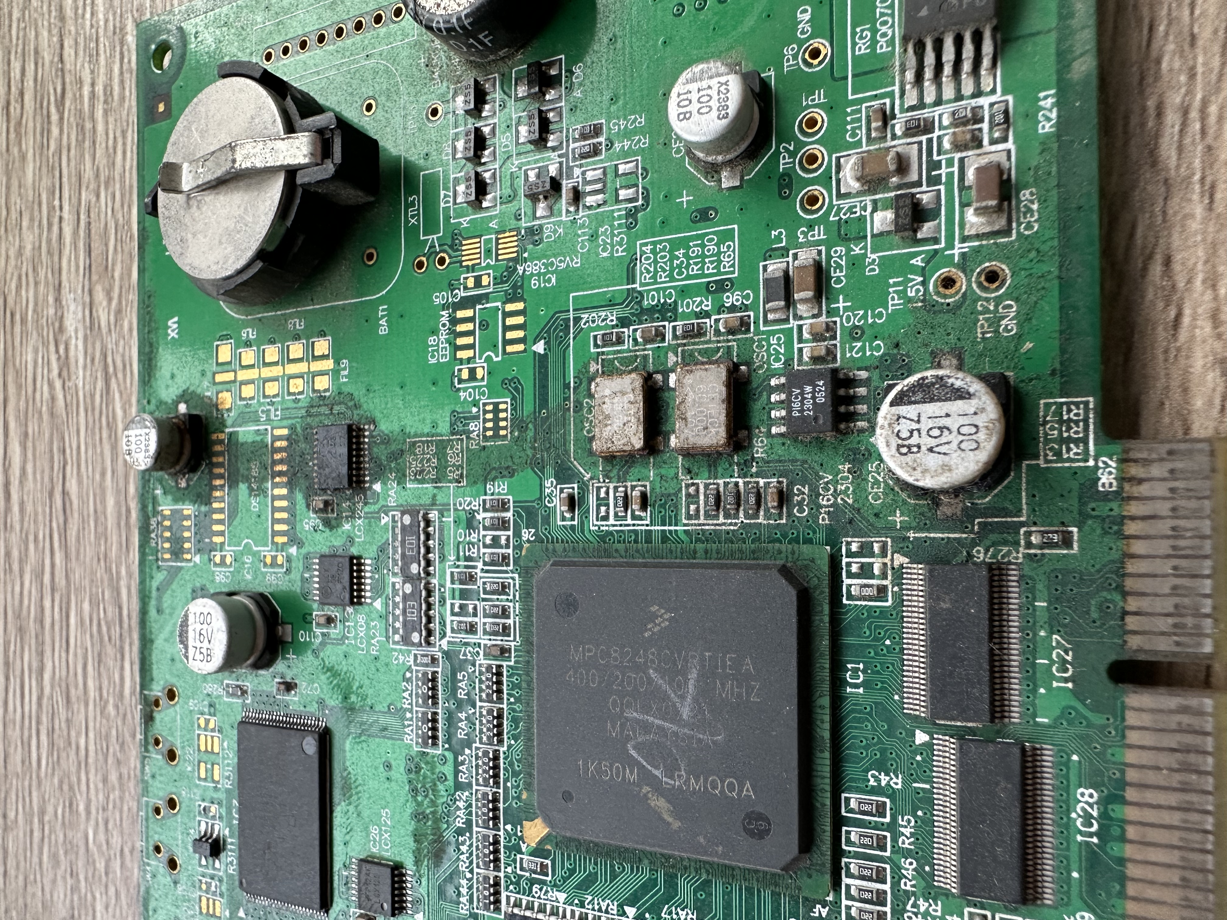

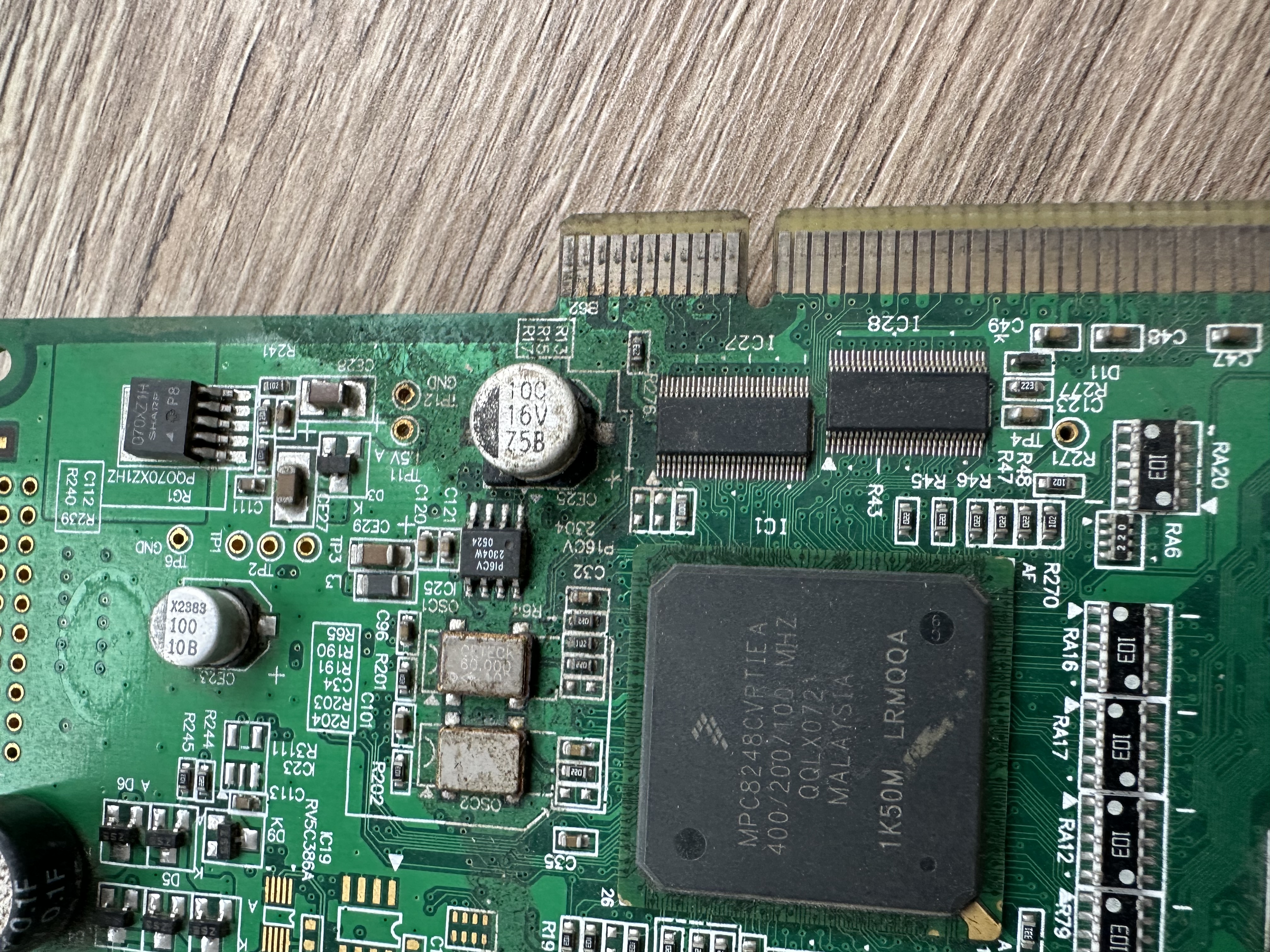

Une première constatation sur la Baseboard.
Une belle « coulure » pour une carte vendue « testé ok ».
À votre avis, avec quoi je peux nettoyer cela ?
el_nino
ça colle non ?
Sous le capot, il y a des stickers matelassés qui ont tendance à couler avec le temps...plus ou moins...
ça fonctionne peut être toutefois.
mariobros3
#59
Oui, effectivement, cela colle un peu. J'hésite à la nettoyer sachant que c'est une carte capricieuse ...

jphilou
Tu peux nettoyer ça avec de l'alcool isopropylique.
Un petit pinceau imbibé, et tu sèche avec une bombe de gaz dépoussiérant.
Mais tu verras l'alcool isopropylique s'évapore très vite, à utiliser dans un endroit bien ventilé.
