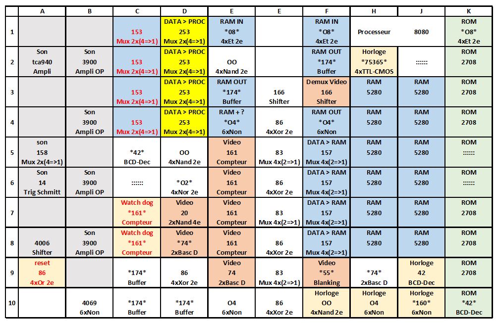

Et l implantation et la nomenclature des composants

Ton tableau qui liste tous les composants avec leur implantation, c'est une super bonne idée ! Je n'y avais jamais pensé !  :o

Le tableau c est vite imposé,  le schéma ne correspond pas et les composants non plus.... par exemple je cherche les 2 8216 ou les 2 74241 en entrée des données du processeur et... c est 4 74253 à la place... je n ai pas cherché pourquoi 4 au lieu de 2 car s était suffisant et courir après les pistes ce n est pas simple.

Pas de résistance de 330 Ohm en entrée des Rams, mais des portes suiveuses (7408), pas de 74ls241 en entrée des données vers le processeur, les 74ls153 sont remplacées par des 74ls253.

J ai donc 1 mois pour arranger mes schémas, tout n est pas bon dans mon tableau avec les composants.
