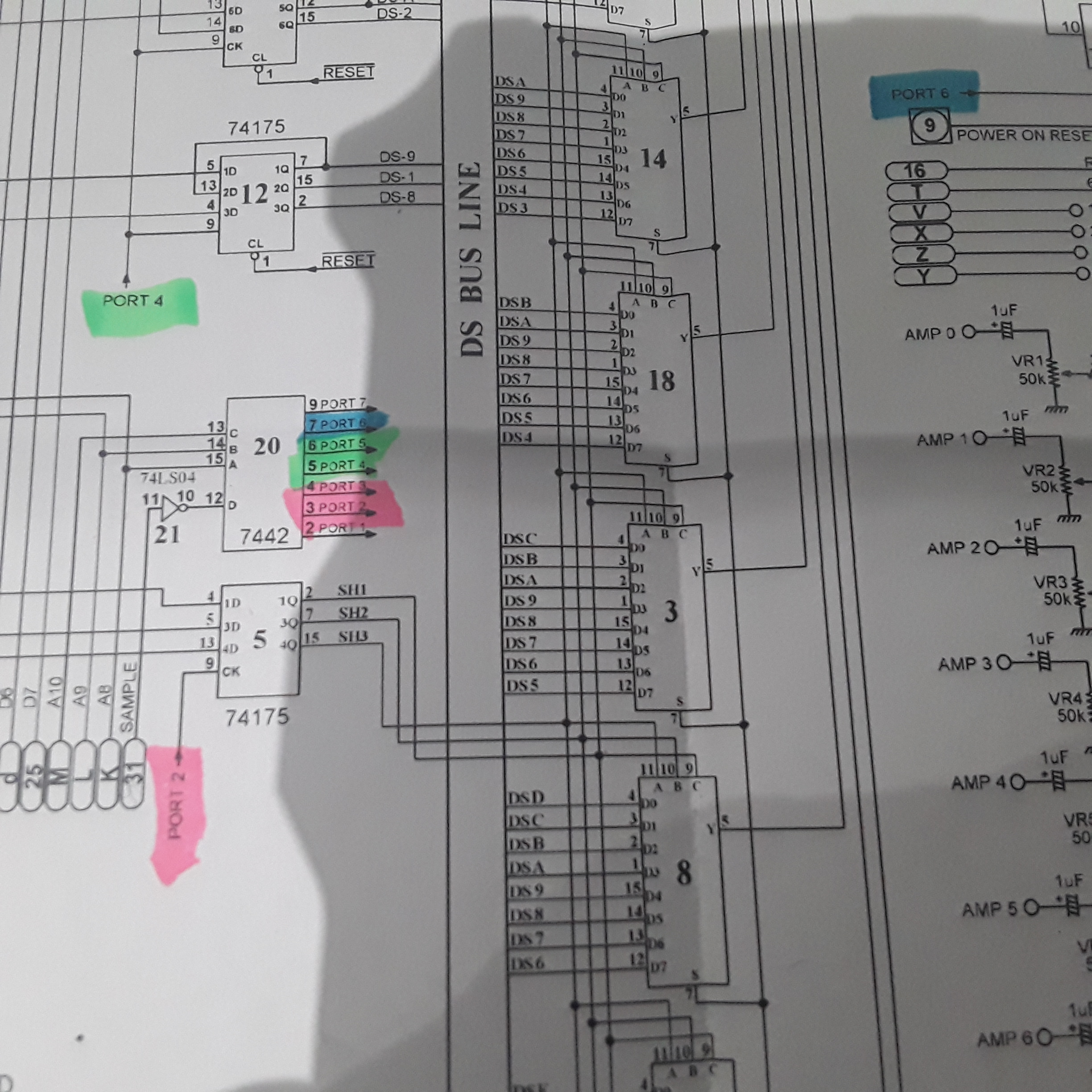

A oui j ai oublié d effacer shifter(les 3x doivent être enlevés).. trouver sont emplacement fait partie de mes prochaines étapes, non pas que ce soit nécessaire pour le moment, mais ça me tracasse depuis un moment.
Sinon il existe un schéma d une pcb sidam qui doit lui ressemblé pas mal, mais impossible de mettre la main dessus.
pet
#17
Le shifter est probablement fait avec des 7483 (additionneur 4 bits non pas Mux) et 7486.

Bon ben c est pas ça les 7483 semble servir aussi a la video...
Je ne vois pas comment ils ont fait, je vais devoir suivre les multiplexeurs entrée/sortie (bouton,son,shifter,watchdog) pour trouver le shifter.
pet
#21
Ben y en a pas....
J ai suivi le port 6 (watchdog) pour remonter au 7442, du 7442 je part du port 2... la patte n est pas câblé ?! :-X
Ni le port 4...
Donc pas de 74175 ni de shifter en hardware.
Le shifter doit être écrit en assembleur, moi qui croyait qu ils avaient simplement changé 2-3 truc sans réécrire le code.

pet
Ça je l avais l entrée à mettre à ma la masse ou au positif, c est fait.
Une petite avancée, les 7483 et 7486 c est pour inverser la vidéo en sortie, En miroir ou pour une cocktail, je ne suis pas sûr, beaucoup de piste à suivre et mon schéma est très approximatif.

Aprés quelques recherche pour trouver le montage de l inversion vidéo pour une table cocktail je suis tombé sur l intruder de game plan..
Le schema est très très proche.
Pour dépanner cette carte le mieux c est de prendre ce schema comme base et de supprimer le shifter.
Le reste c'est quasi identique à 2-3 portes près. Une nand avec les 2 portes reliées au lieu d une non et 2 3 autres truc du même genre.
Pour l implantation c est le tableau au-dessus.
game-plan_intruder_sch.pdf
Ce schema est vraiment pas mal du tout ....

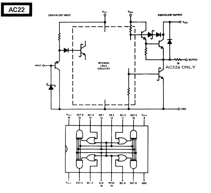

Citation de: pet le Jeudi 20 Mars 2025, 18:04:44 PMLe CI illisible est un D3245 >:D
Je n'arrivais pas à le lire, et sur le moment j en avait conclu par un 75365. :-X
En voyant ton post tout à l'heure avant dîner, et sans même  me poser la question de ce que pouvait être le D3245 ou 75365 qui sur le coup ne m'évoquait rien, je me suis dit "Ah mes regardons quel composant il y a sur le PCB de @Mario25 !" :).
Voici la réponse :
Et aussitôt, je me mis en quête de la datasheet de ce MC3460L !
Hmmm... pas simple ! Hormis le fait qu'il s'agissait d'un composant Motorola, et à priori pas dans la famille TTL, je ne trouvais rien de probant, mis à part des listes de "cross reference" qui laissait entendre que c'était la même chose qu'un DS3674J !...
Mouais... pas beaucoup plus avancé car ce DS3674J semble être une autre vieille bête des années 70 tout aussi peu documentée...
J'avais toutefois trouvé ce curieux databook  :
Cet ouvrage est curieusement organisé, car il se borne a donner des listes et des listes de références d'obscures composants, en renvoyant à telle ligne de telle page, où on te renvoie encore à une référence de diagramme et référence de boîtier !... Mais à aucun moment on ne te dit ce que fait le composant ! :D
Sur la page "Memory / Clock Driver", il y avait bien ça :
En allant voir la 97ème ligne de la page 40, on me revoyait vers le diagramme AC12 :
ou encore à la 94ème ligne de la même page 40, dans le cas du DS3674J, vers le diagramme AC22  :
Ces bestioles semblent en effet identiques, mais à quoi servent-elles ?...
Ce n'est qu'après que je me suis dit, mais au fait, qu'est-ce que le D3245 dont parle pet ! :D
J'aurais dû commencer par là...  ;D
Google m'apprit tout de suite qu'il s'agissait d'un vieux composant Intel, un quadruple driver TTL vers CMOS !...
Et cette fois là, la connexion a fini par s'établir dans mes neurones fatigués de vieux  :D...
Je me suis souvenu que je m'étais déjà confronté à la recherche d'un D3245, lors du WIP de ce PCB Gun Fight, WIP durant lequel j'étais arrivé à la conclusion qu'un remplaçant pouvait être un 75365, moyennant quelques aménagements...
La boucle était bouclée avec ton message pet :), et tout ça pour rien puisque ton composant n'était pas mort finalement  :D.
Quoiqu'il en soit, on sait à présent qu'il peut exister d'autres substituts au D3245 :
D3245 = MC3460L = DS3674J = à quelque chose près 75365
