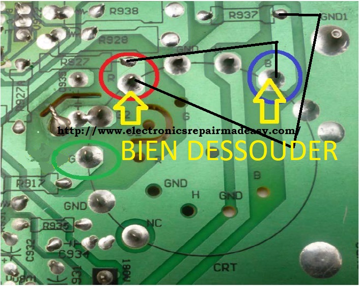

pour  etre sur que ton tube est pas mort , tu dessoudes le rouge  du connecteur qui va au tube , et une autre couleur
Tu soudes un fil sur la broche dessoudée rouge sur la sortie de l'autre couleur dessoudée et inversement un autre fil
si tu recuperes le rouge mais plus l'autre couleur ta panne se trouve sur la neckboard et si malheureusement toujours pas de rouge et l'autre couleur toujours fonctionnel, tu peus jetter ton tube ( evidemment les couleurs seront inversées )
( bien verfier que la patte du connecteur n'est plus en contact avec sa soudure d'origine au multimetre ça serait dommage de balancer  deux signaux sur la meme patoune)
j'espere que mon explication est clair ^^
ça peu aider en image ^^ ceci est un exemple , neckboard n'est sans doute pas la meme

oui l'explication est assez claire, j'essayerai et te dirai
Merci à toi pour l'astuce
