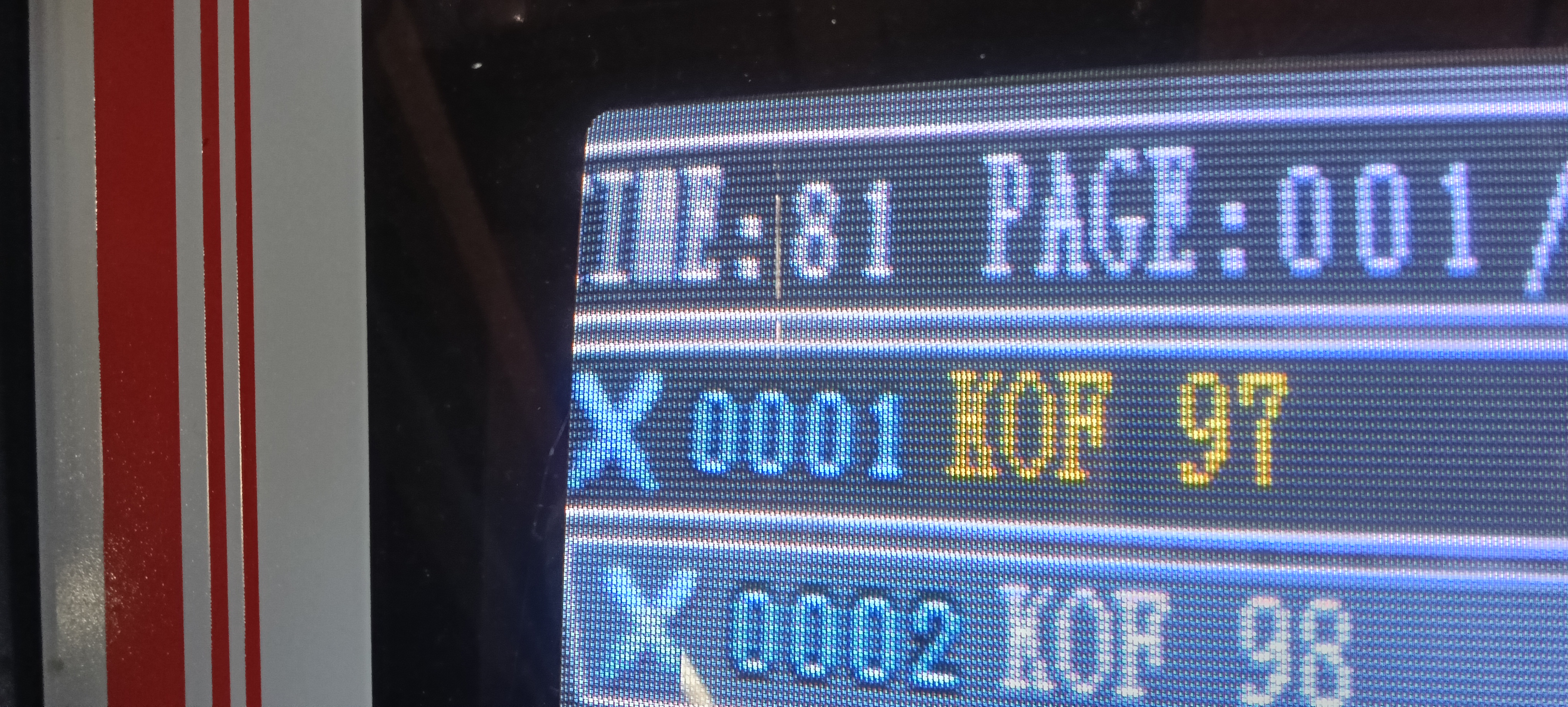

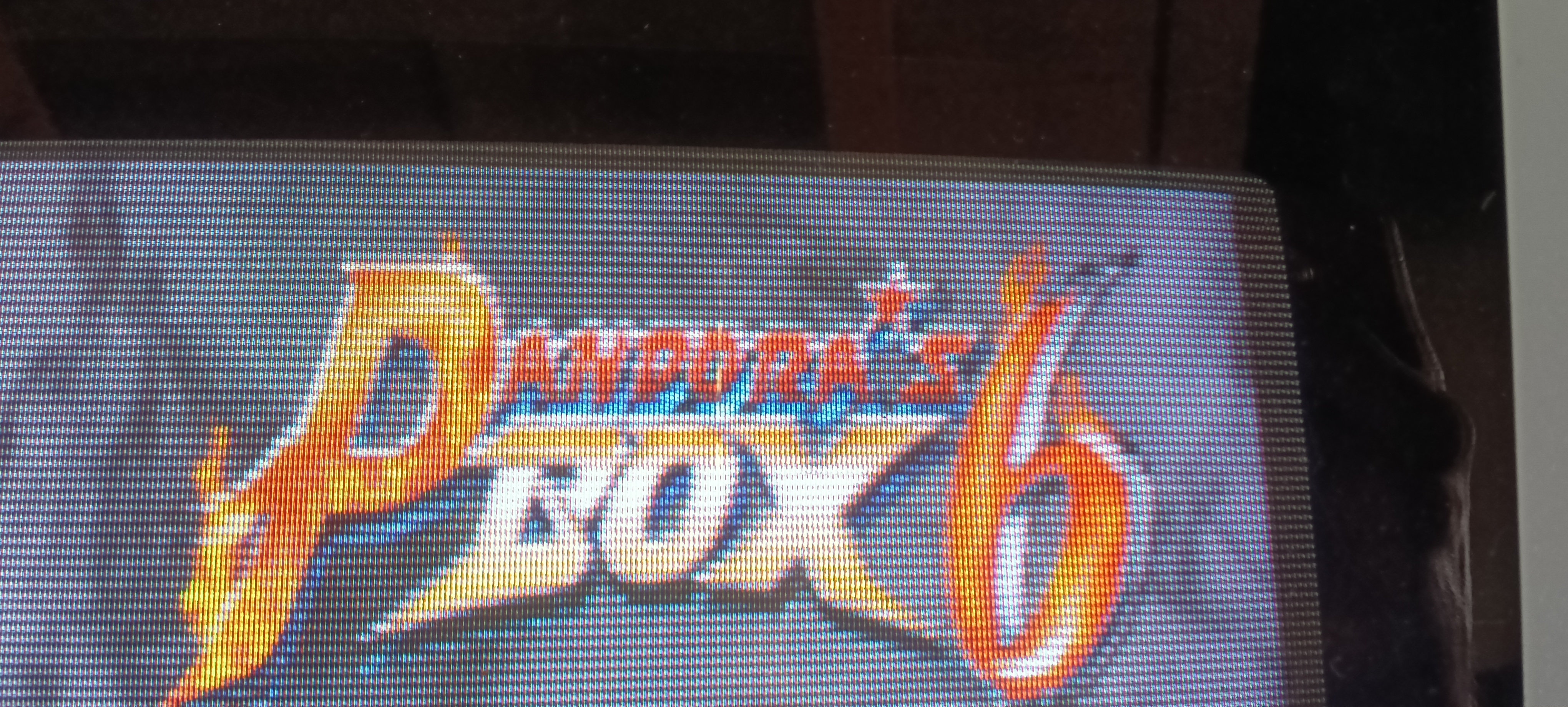

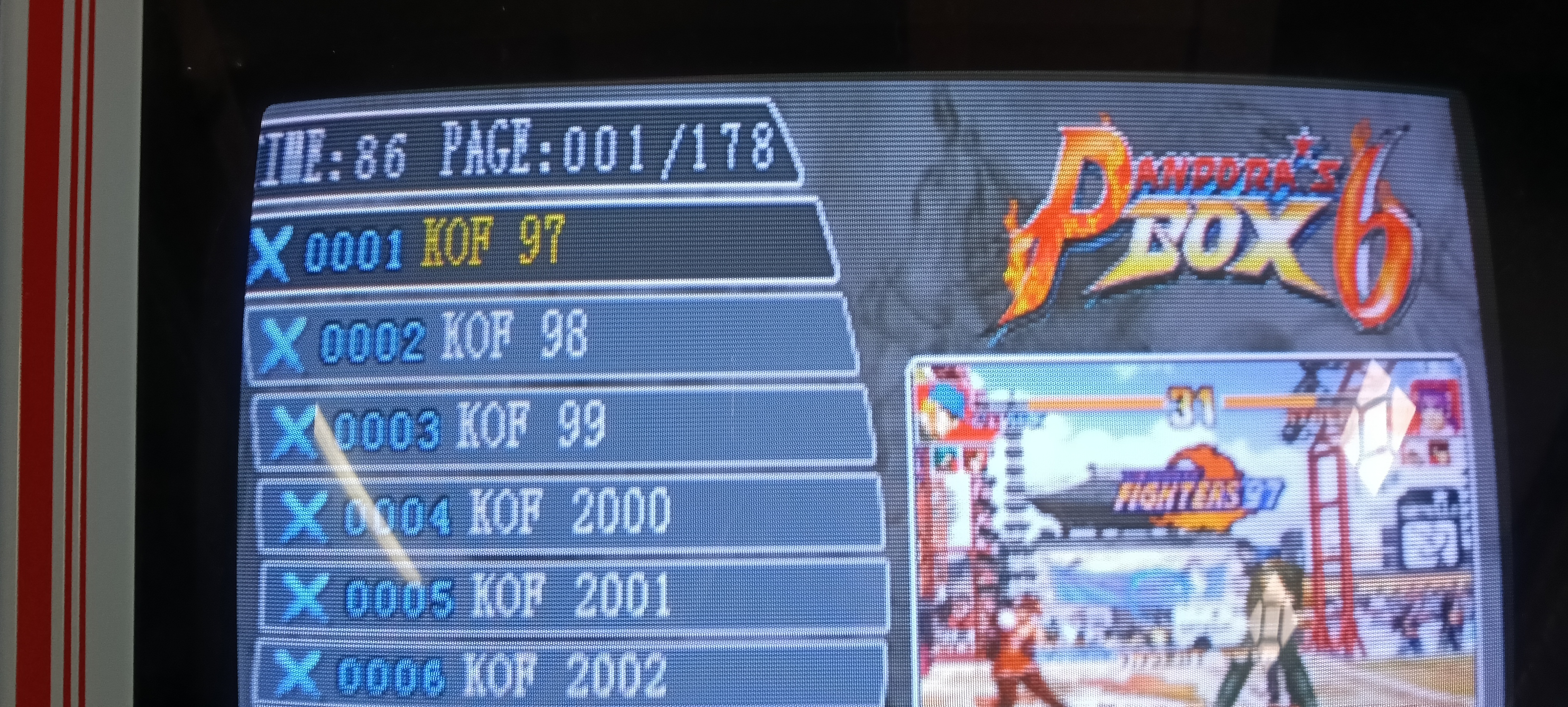

Je suis nouveau dans le monde de l'arcade et j'ai eu l'occasion d'acheter une borne n'style mns25 dans son jus à rafraîchir.
Ma première question est, comment on fait pour recadrer l'écran ?
J'ai le côté gauche qui est grignoté et du coup le côté droit où il y a du vide .
Je précise qu'il s'agit du modèle avec télécommande normalement que je n'ai pas bien sûr avec l'écran rotatif aussi et le crt est un videocolor.

Il faut jouer avec les potards de ta platine (carte de gestion de ton tube) pour redimensionner voire recadrer l'image.

Il te faut la télécommande tout simplement.
F4brice, gc339 et d'autres ont déjà investigué sur le sujet. Tu dois dénicher une TC33 Thomson ou un modèle compatible. Je te laisse parcourir le sujet. De nombreuses photos et liens sont malheureusement morts mais il y a ce qu'il faut. Le dernier message est intéressant également:  ;)

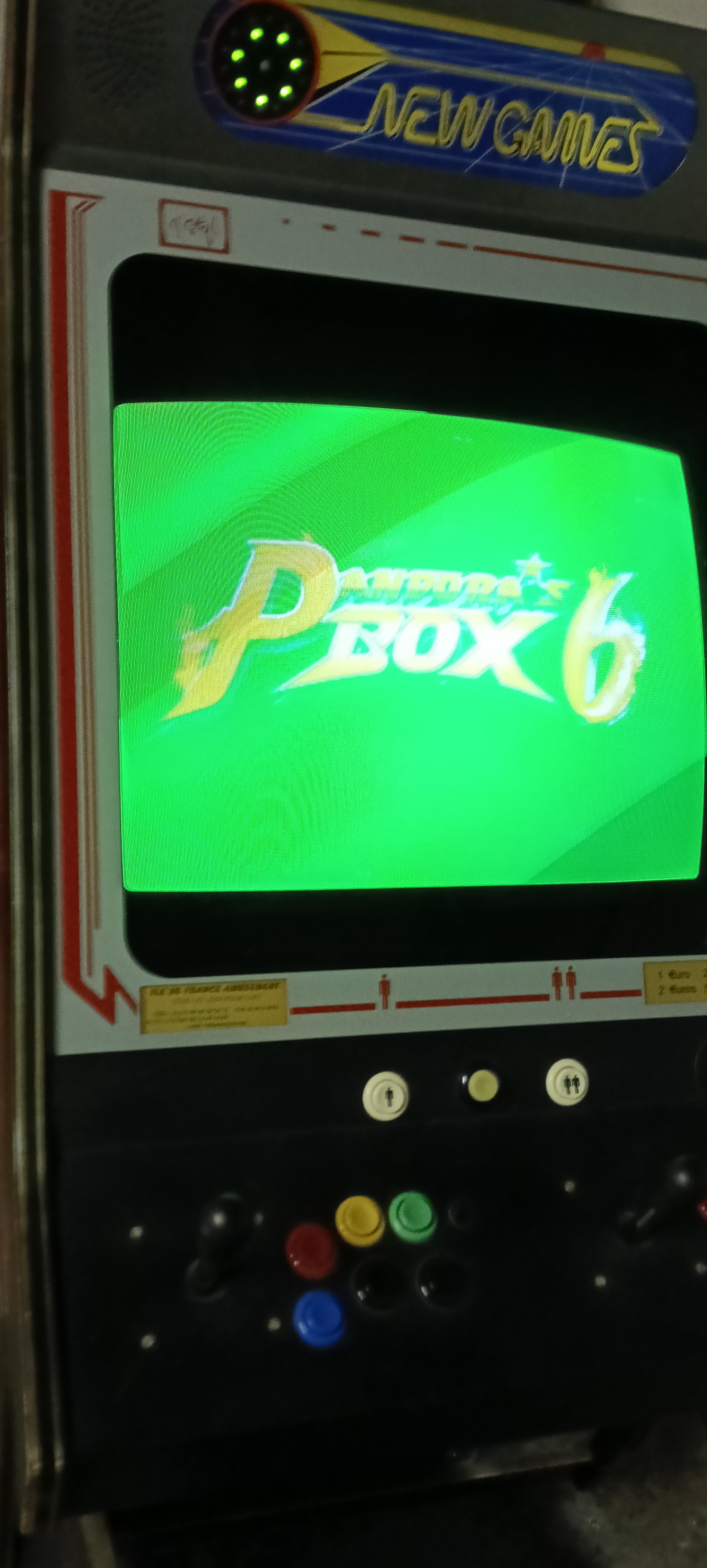

Premier petit soucis : je ne comprends pas j'ai voulu refaire un peu ma borne car le bois était un peu parti sur le bas, j'ai remis 3 Petites vis et quand je la rallume j'ai un écran vert maintenant.
Je ne vois pas ce que j'ai fait de mal j'ai rien toucher aux Potards en plus .

Avec les Pandora ce décalage à gauche est fréquent sur les écrans de TV.Si avec les potards tu ne parviens pas à suffisamment recadrer l'image il te faudra une interface (trouvable sur le site smallcab.net)
