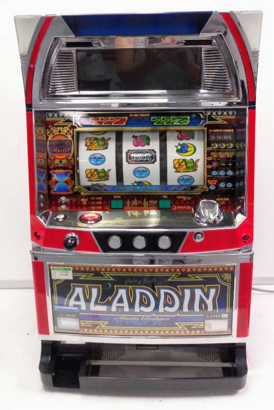

J'ai toujours mon Pachislot Aladdin mais depuis plusieurs mois, quand on le rallumait, il se mettait en erreur E1. Ouverture du pachi, reset classique, et on pouvait jouer jusqu'au prochain arrêt. En, fait, il ne retenait plus les réglages d'où l'erreur E1 a l'allumage.

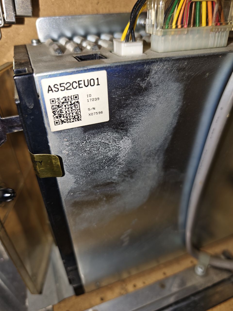

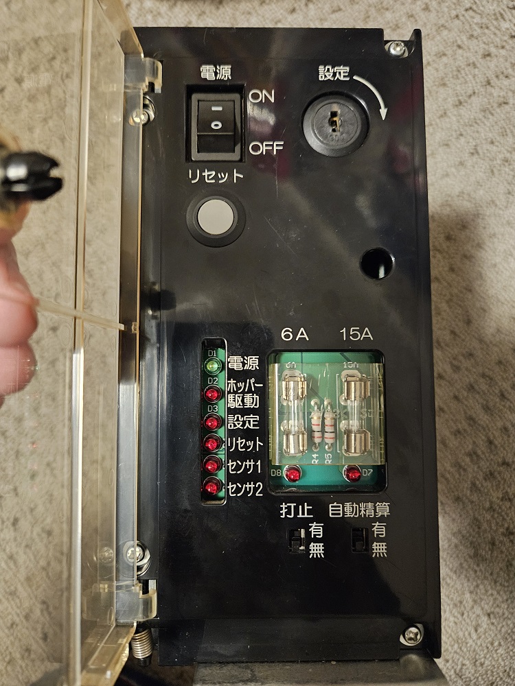

En fait le souci vient du supercondensateur, situé dans le boitier d'alimentation.
J'avais le même numéro que lui, mais la solution doit s'adapter.
Tout se dévisse bien et se démonte facilement.

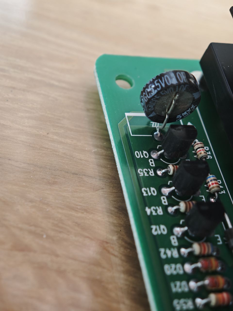

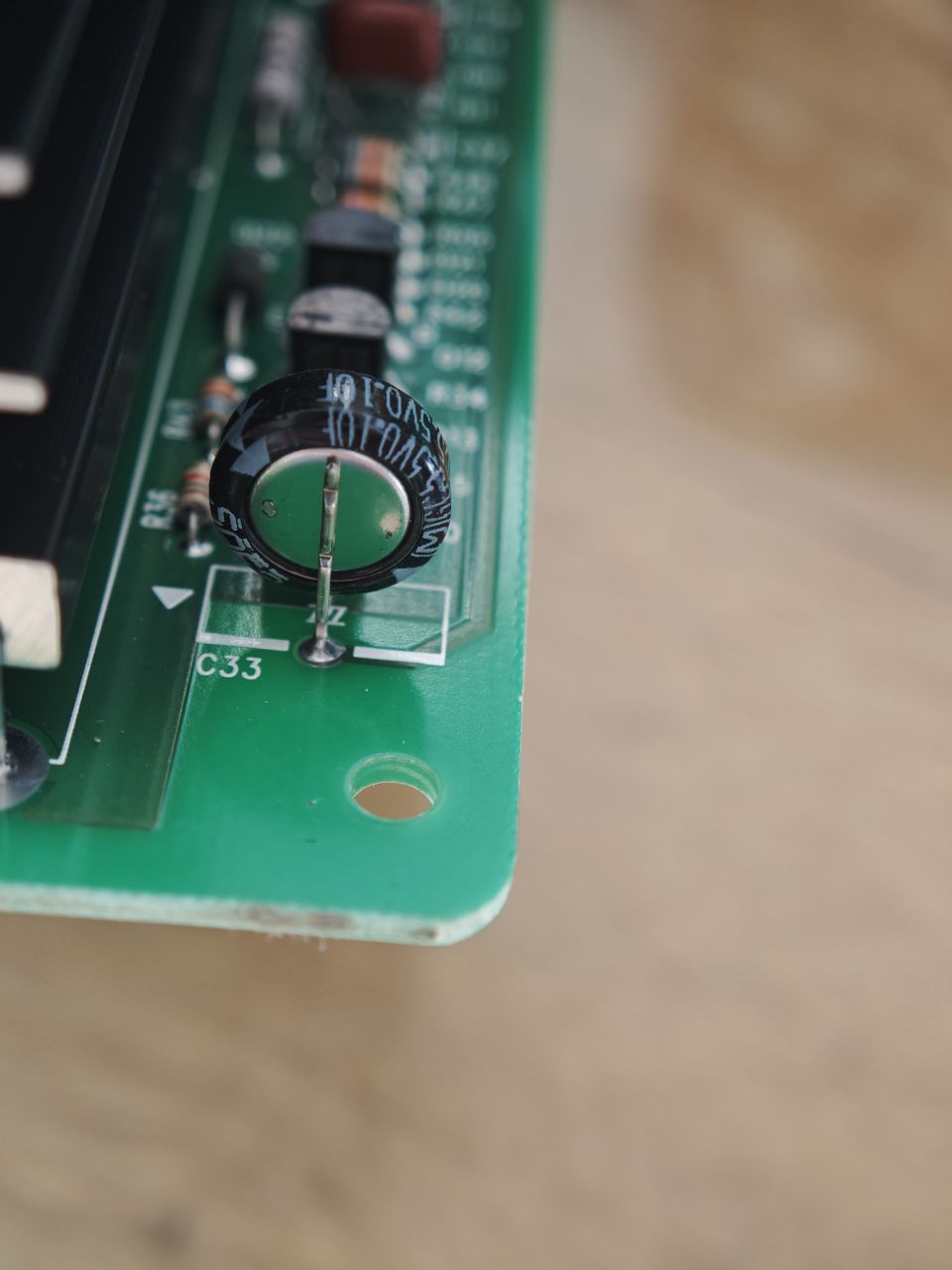

Voici le coupable pour mon cas:

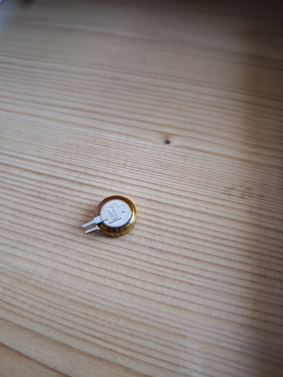

Pas difficile à dessouder et on remplace par un supercondensateur 5,5V 0,1uF. pour mon pachislo.
On remet tout en ordre, on laisse allumer un petit moment et tada : plus de souci.
