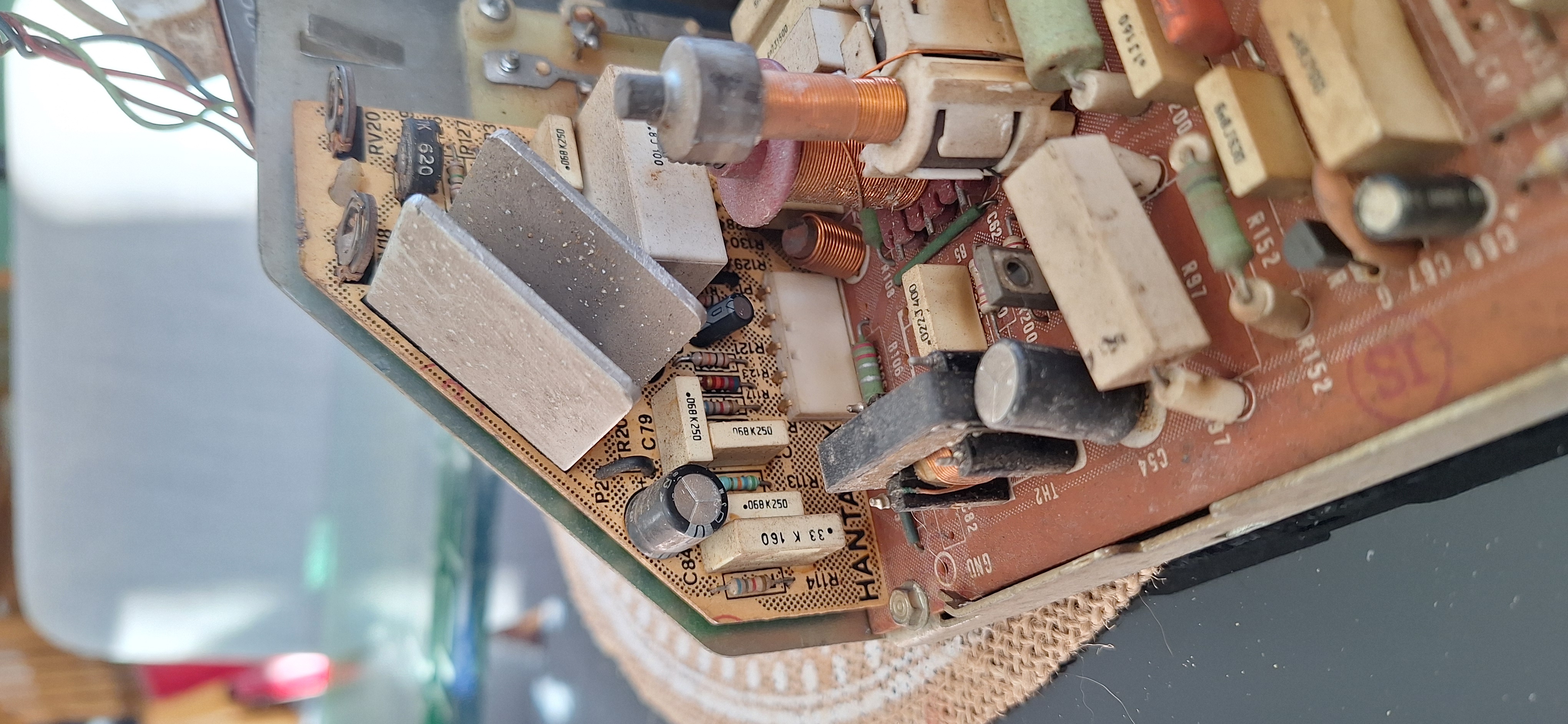

Bonjour a tous.
J ai trouvé une platine pour récupérer ma bobine cassée mais j aurais besoin de votre expertise.
La platine que j ai trouvé a les 2 prises  a gauche donc d après les doc doit être une 900-E comme la mienne
Les cartes ont les mêmes références. Même comptabilité d écran.
Pour contre sur l étiquette tres peu lisible ,je vois 900 .
De plus elle a une carte supplémentaire.
Fabrice65
Mario25
C'est bien une Hantarex MTC 900E, mais la version avec correction Est-Ouest pour la compatibilité avec certains tubes (Orion notamment).
Voici les modifications effectuées sur cette version:
-Intégration du module Est-Ouest (la petite carte additionnelle)
-Changement de la bobine B5 (une chance pour toi que ce n'était pas sa voisine B4)
-Retrait de la résistance R110
-Retrait de D13 qui est recyclée en D24
-Mise en place de d23
-Mise en place de R178
-Mise en place du pont P3
-Mise en place de C71
F4brice et GC339 en parlent sur ce topic (RIP les photos):
https://www.gamoover.net/Forums/index.php?topic=18312.msg252978#msg252978
Fabrice65
Merci pour le retour.  Donc la carte que j ai acheté est une version plus récente que ma 900 E.
Je vais y prendre la bobine dessus. Et garder la mienne qui fonctionne.

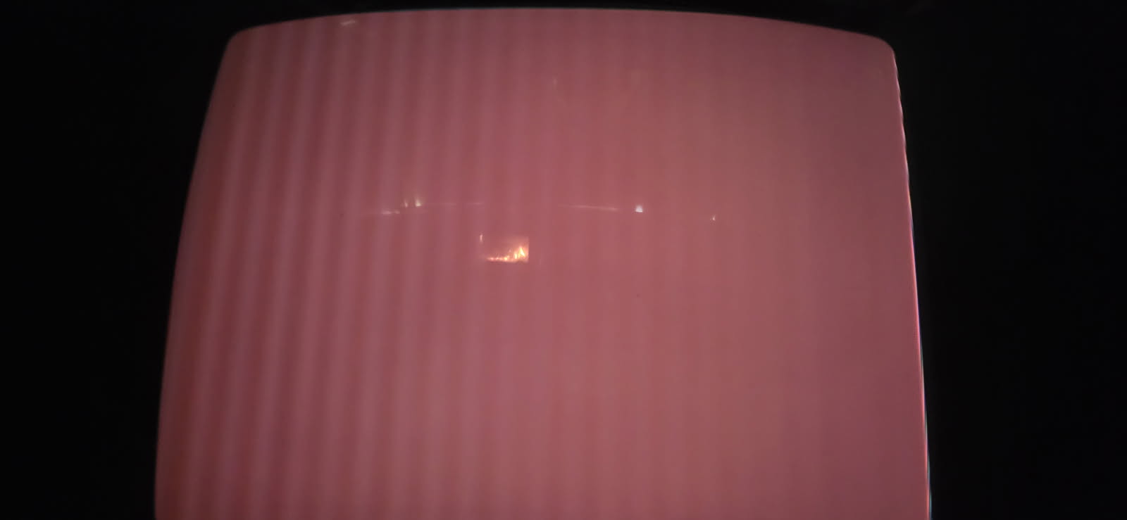

Bonsoir a tous. Bon j'ai changé ma bobine et puis j'ai essayé de régler mon écran comme le tuto de Thierry pour le 9000. Beaucoup de mal avec cut off R
L image était pas mal, ce soir je joue un peu et quand je coupe mon émulateur, l écran est hachurer et rosé.
Mario25
C'est une excellente nouvelle que cette platine affiche quelque chose.  ^-
Les réglages peuvent être délicats en effet. Le rouge est effectivement trop prononcé.  :-[
Avant d'effectuer les ajustements je tenterais un capkit. Attention, ça ne va pas résoudre le problème. Mais cela permet de partir sur une bonne base.  ;)
il est possible que le potard du cut off soit un peu vieux et donc ne fasse pas bien contact, généralement on les change pour du neuf
