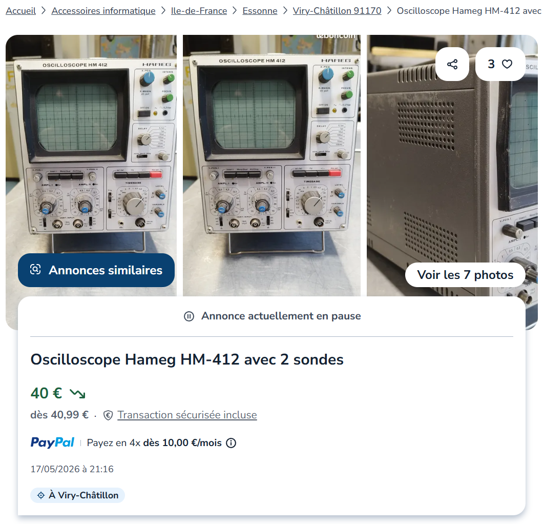

Franckb78
suffit largement:
https://www.leboncoin.fr/ad/equipements_industriels/3201546548
J'ai un hameg 512 depuis ~40 ans, moins chiant sur un petit bureau, encombrement en hauteur ;)
Un truc numérique à 300, pas utile.
Ne pas l'utiliser sur la parie "primaire"  (soit 90% d'une MS8-29 par exemple).
Pas besoin de sortir de saint cyr  pour voir un signal et décider si il est conforme à ce qu'on te dis, deviner en lisant en schéma c'est un peu plus tard encore que..

Au fait, @Franckb78 j'ai suivi tes conseils.
Pour 40 EUR j'ai trouvé un Hameg 412 de première génération avec 2 sondes, vendu par le Radio-Club de Viry-Châtillon (91).
Merci pour le conseil!
