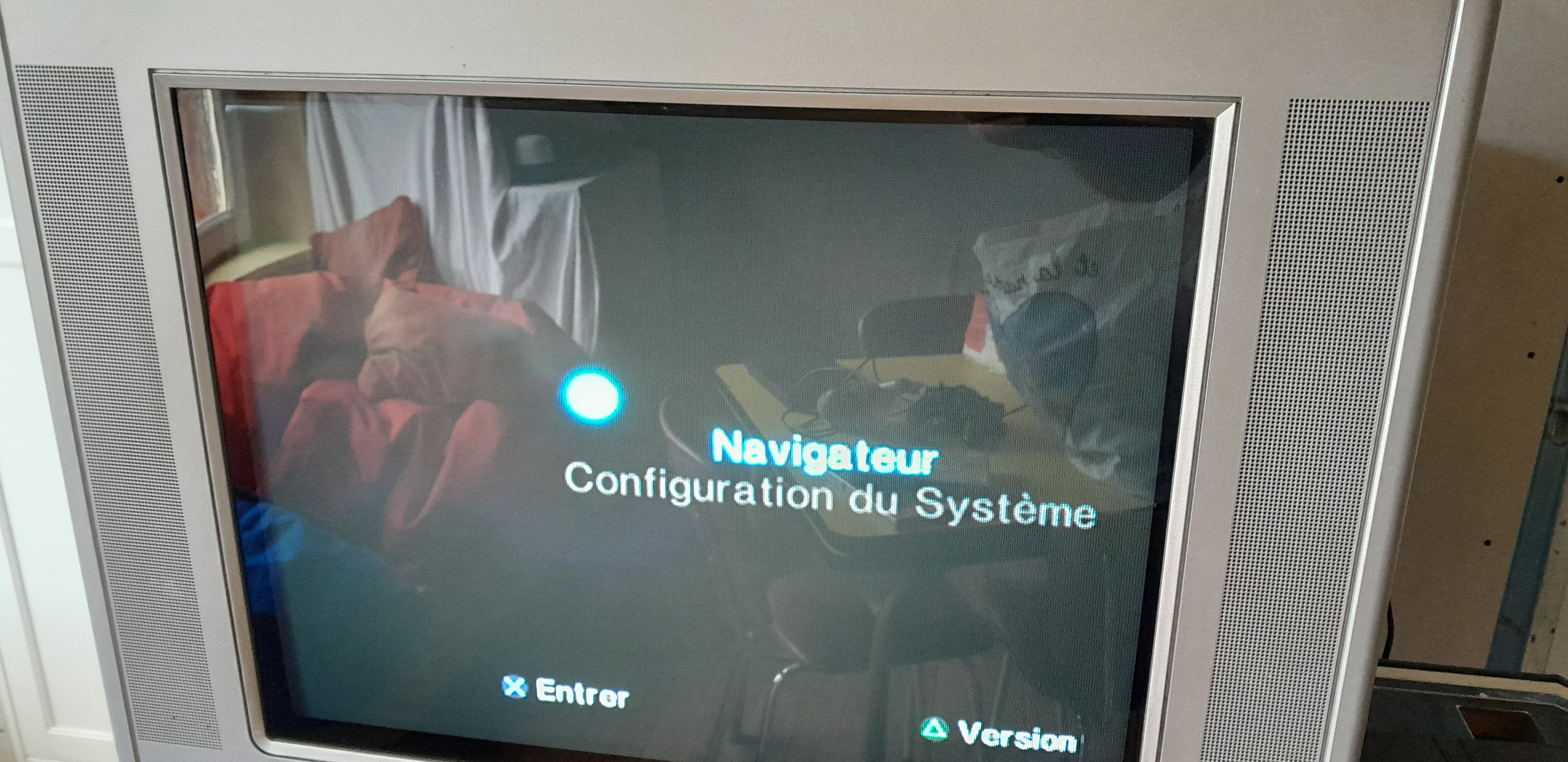

Bonjour à toutes et tous,
  Je ne sais pas si il y a des spécialistes de la console sur Gamoover,
j'ai regardé tout les sujets concernant cette console, et je n'ai pas trouvé de sujet similaire.
Je ressort cette console du placard pour mes enfants ( et un peut pour moi aussi... :-))) ), cette console est tombé par terre il y a très longtemps et je ne m'en étais jamais occupé.
Elle affiche ceci au démarrage, comme si le capot du dessus était ouvert
j'ai simulé avec une tige la fermeture de ce capot, cela n'a rien changé,
Je changerais bien la lentille mais je me dis que le problème n'est peut être pas la,
si vous avez déjà eu ce soucis, je serais preneur de vos conseils
merci à vous

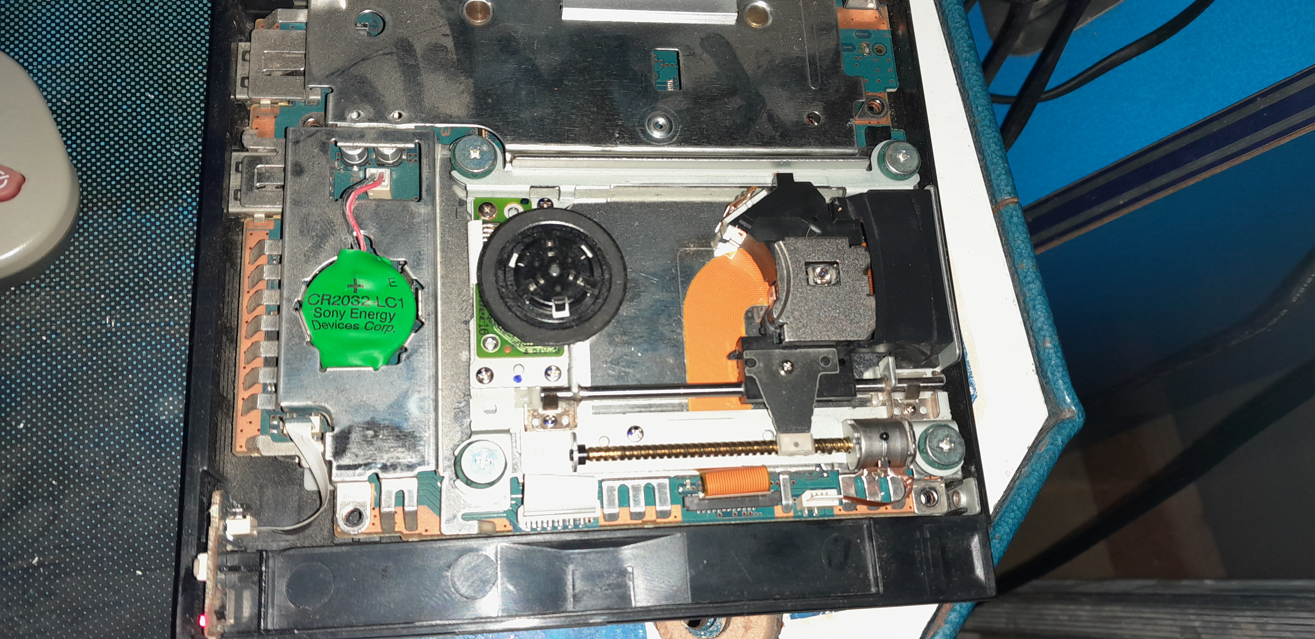

  J'ai avancé un peut sur le sujet, je l'ai ouverte,
J'ai démonté le bloc lentilles, je les ai nettoyé,
j'ai trouvé les deux switchs d'ouverture de capot et de façade supérieur à tenir appuyé pour la faire fonctionner ouverte,
la lentille émet bien un faisceau rouge, son chariot se déplace bien pour essayer de lire le CD mais le moteur du CD ne tourne pas,
je me dis que cela ne peux pas venir d un Switch HS, car le chariot ne bougerait pas,
la lentille fonctionne, mais je ne sais pas si elle lit bien le CD et que le démarrage du moteur du CD serait par rapport à elle qui ne capte pas...
Je viens aussi de me rendre compte que la pile CR2032 est HS, peut elle bloquer le démarrage du jeu comme sur un flipper ?
Si quelqu'un à un avis sur la question,
