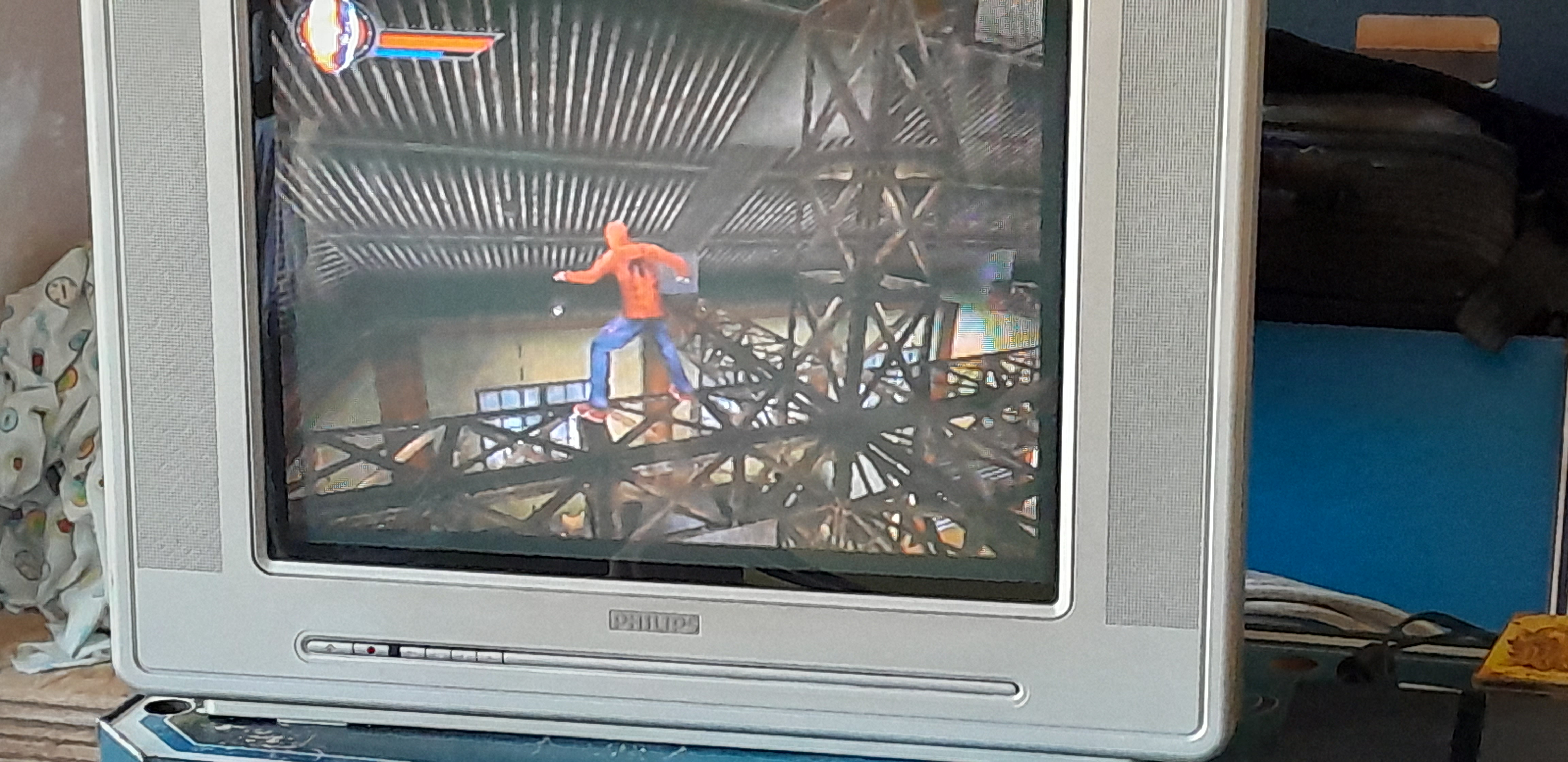

Bonsoir,
  Bon, le délai de livraison ne correspondait pas vraiment à mes attentes,
et quand le bloc a été livré, ce n'était pas le bon modèle, je me suis trompé dans la commande, la burn...
Coup de bol ( c'est rare chez moi, alors je savoure...) le modèle que j'ai commandé est celui de la 2èmes consoles,
et 2èmes coup de bol, bah c'était ça qui déconnait dessus aussi, alors on a pu jouer ce soir avec mes enfants, c'est top...!!! 👍 😁
Merci à vous tous pour vos conseils,  ^-^  , pensez à vous désaltérer , et passez un bon week-end
