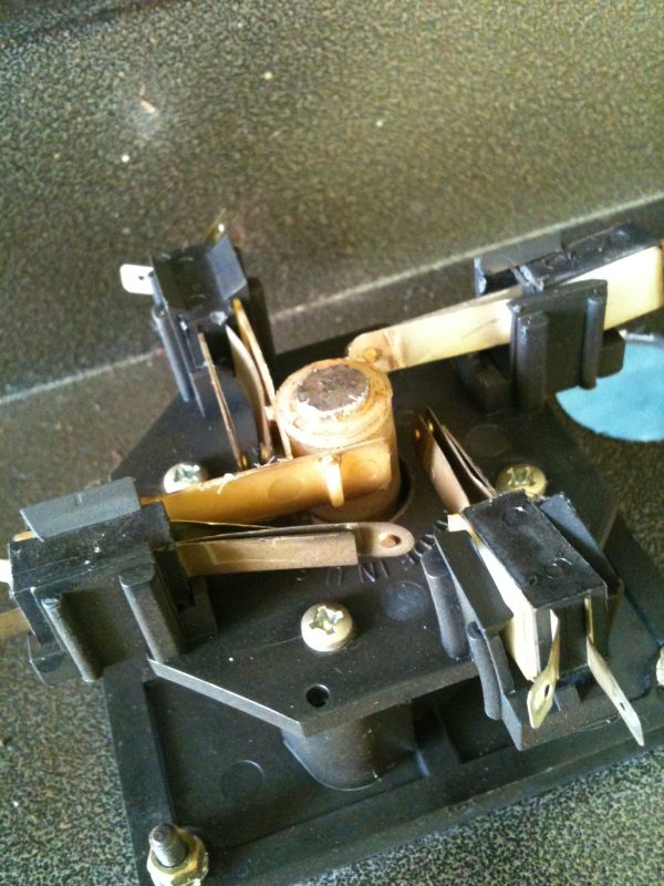

    Mais avant il faut que je démonter les boutons joueurs 1 et 2 et la deuxième manette.
    Pas de problème pour les boutons par contre la manette, rien à faire, même sans la petite goupille elle ne veut pas coulisser, je n'ai pas de scie à métaux avec moi et pas de laminaire non plus. Cela va devoir attendre quelques jours de plus (zut !).
    Même à coups de marteau, je n'y arrive pas.
    Je vais tâcher de ne pas perdre toute mon après-midi et je décide donc de souder des cosses sur les fils du panel.
    Ça je sais faire, mais là encore un petit souci, lorsqu'il y a deux fils (la masse ?) cela ne rentre pas dans la cosse. Je fais donc une petite rallonge avec un fil plus fin (je n'ai sous la main qu'un RJ45 à dénuder).

    Ce matin, 7h50, je sors le laminaire !
    Et hop 2ème joystick à la c.. Ah, tu fais moins le malin !
    Il me reste encore 30 min, je sors la ponceuse excentrique, c'est beau ça brille :
    Un petit test esthétique avec un bouton rouge transparent, en fait je me demande si je ne vais pas laisser le panel avec le métal brossé, je trouve ça pas mal, qu'en pensez-vous ?
    Peu être un autre petit coup de ponceuse jeudi matin avant le travail.
