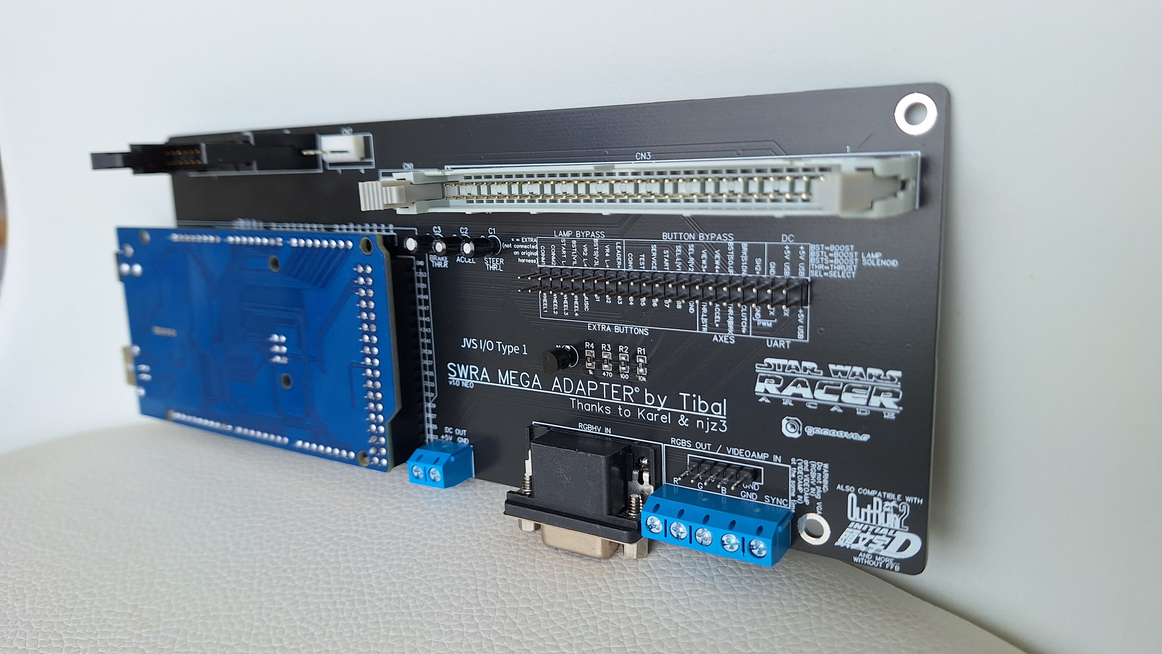

Nouvelle carte en cours de dev : le SWRA MEGA Adapter pour les bornes Sega Hikaru Star Wars Racer Arcade.
Il s'installe à la place de l'I/O board.
Le pinout est en version "NEO" pour plus de facilité de config et pour une totale compatibilité avec le SSD de njz3 (voir M1 MEGA Adapter pour plus de détails).
Avec ses 2 leviers en lieu et place des volant et pédales, j'ai retouché le code Arduino avec l'aide de njz3 (Merci !  :-*)
Ainsi, il est possible de jouer à tous les jeux de course, avec les leviers !

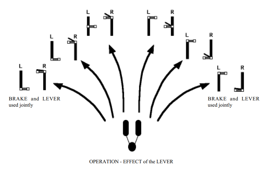

Ca se joue comme ça (extrait du manuel de SWRA) :
La direction correspond donc à la différence de poussée des 2 leviers
Le frein de la borne (bouton on/off) est redirigé en soft sur l'axe analogique Z, donc pas besoin de reconfigurer les émulateurs ou BFF si on a déjà une config qui marche pour une borne de course standard.
L'accélérateur correspond à la poussée la plus élevée des 2 leviers. Donc si un levier est poussé à fond, ça accélère à fond. Si un levier est poussé à moitié et l'autre aux trois quarts, ça accélère aux trois quarts, etc.

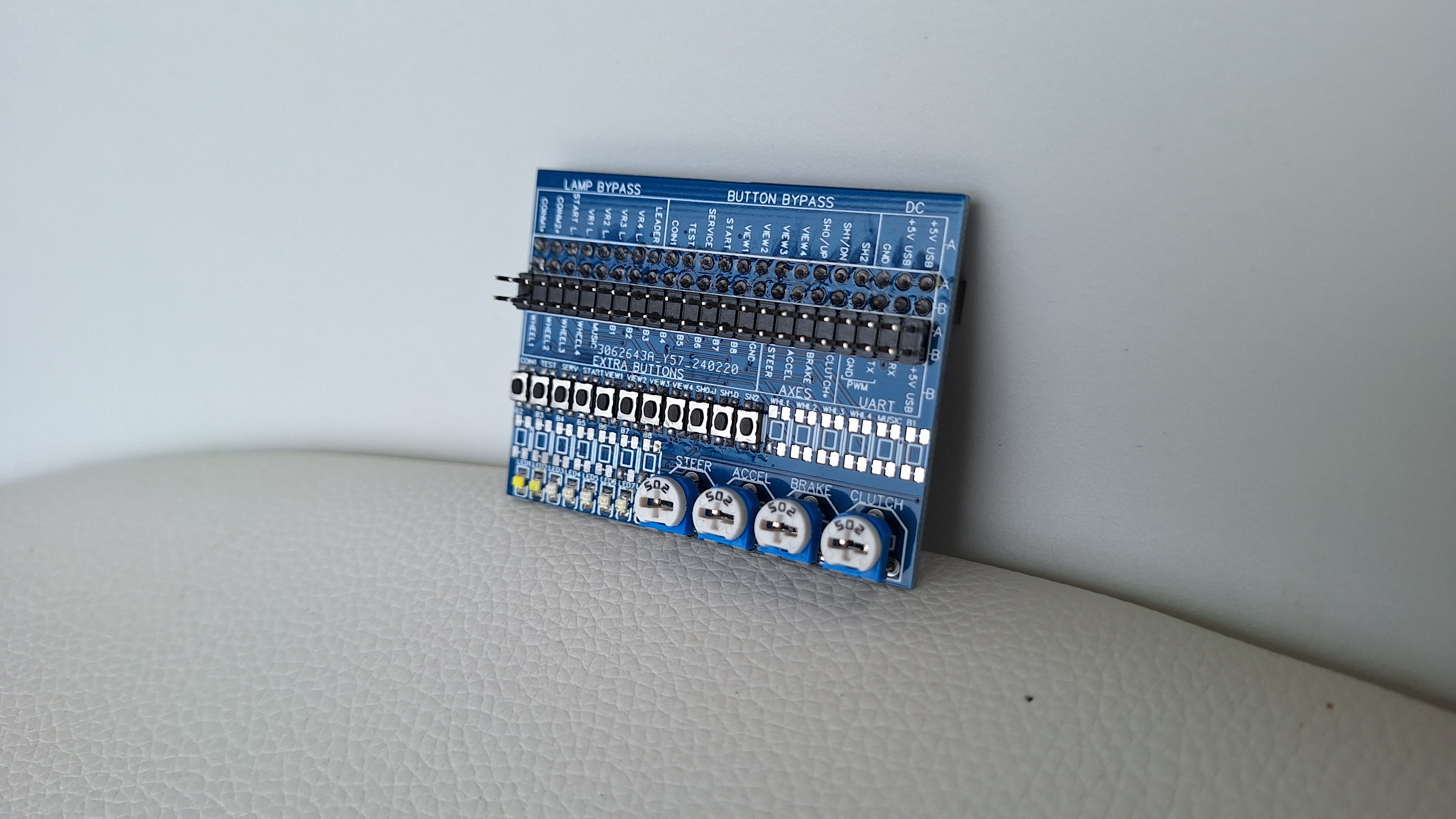

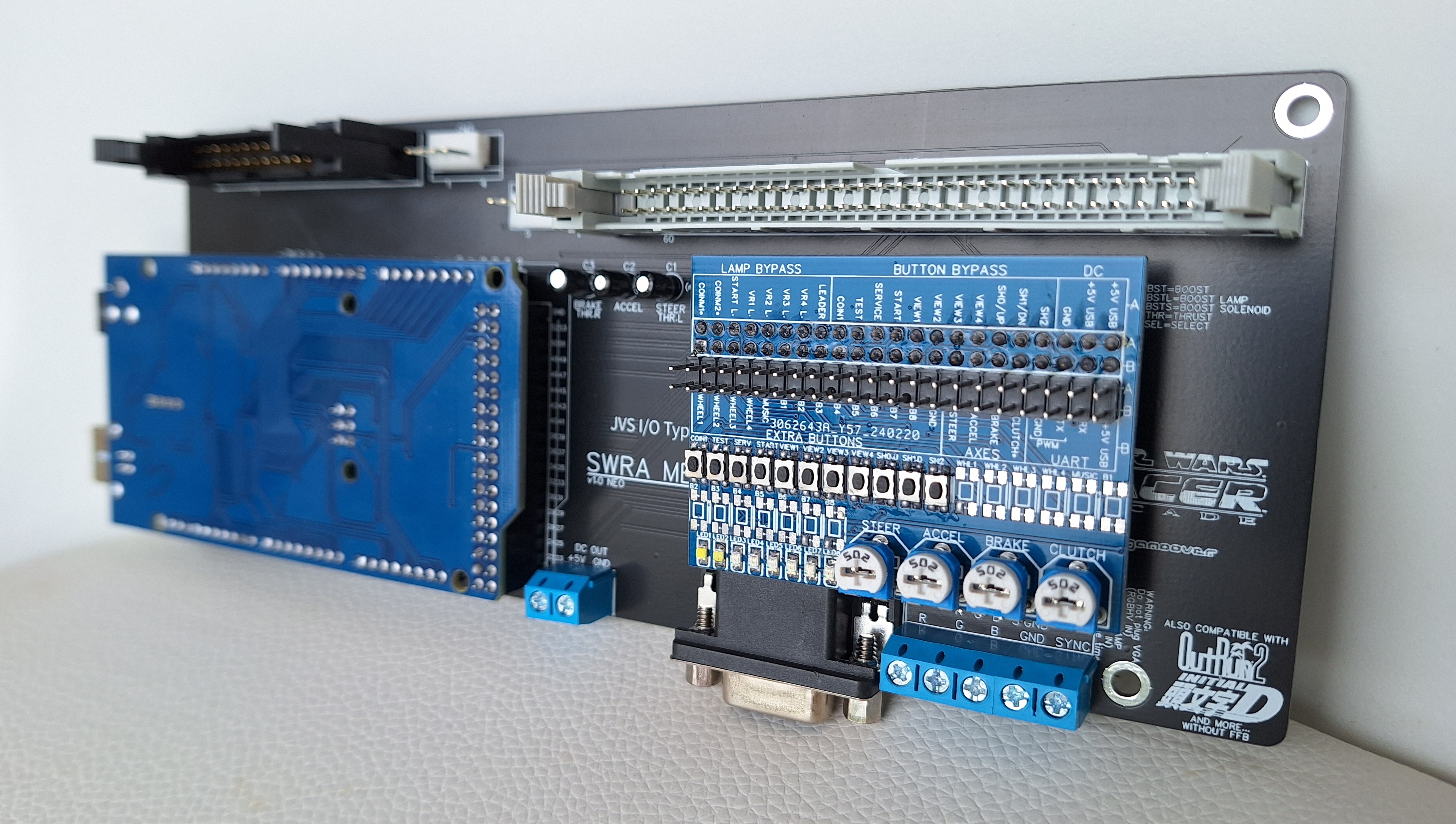

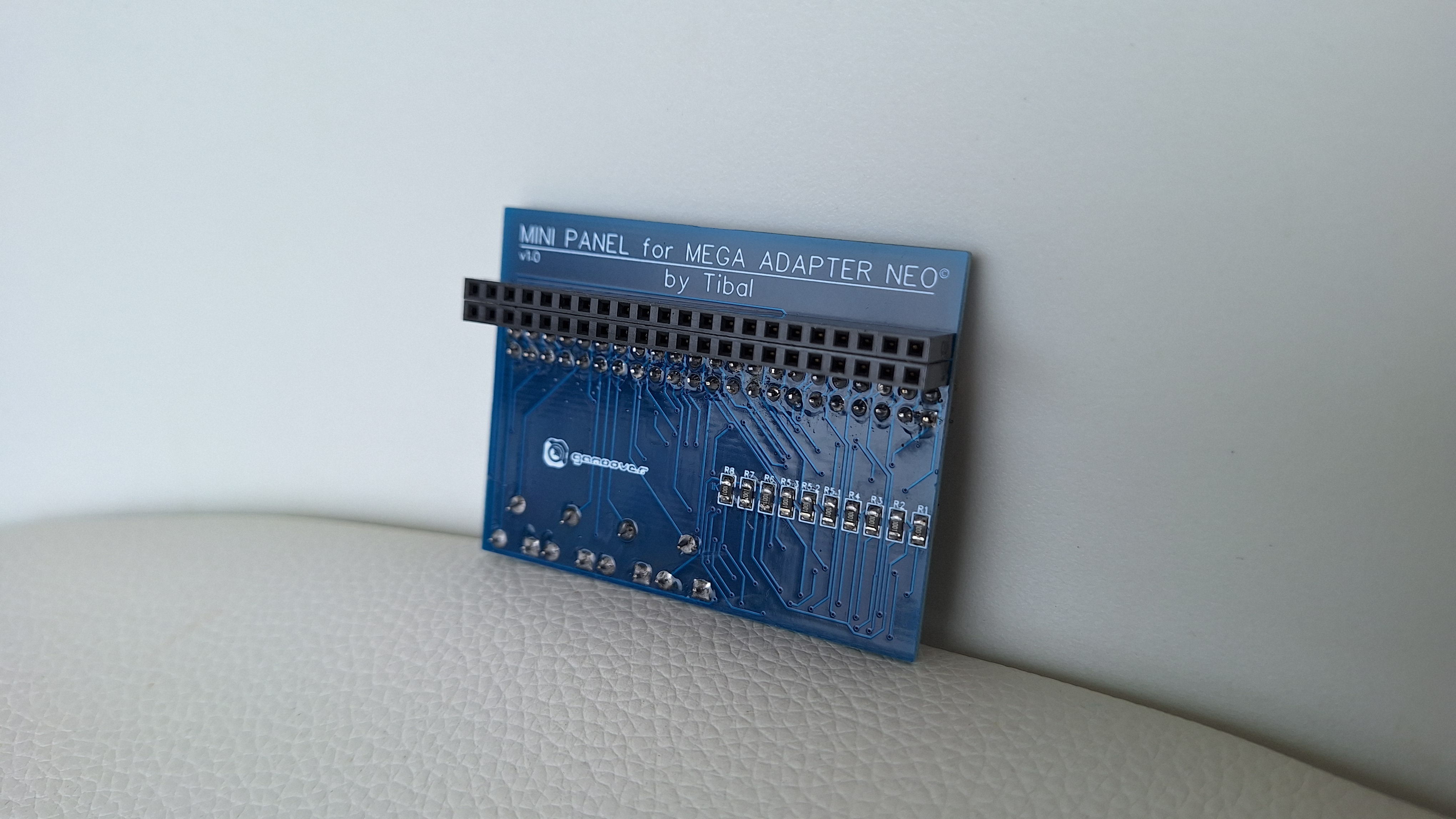

J'ai quand-même pu tester des trucs grâce à une petite carte rigolote, une des "fantaisies" mentionnées ici.
Il s'agit d'un Mini-Panel, qui permet d'avoir tous les boutons, tous les potentiomètres et toutes les lampes d'un panel pour faire des tests de manipulation hardware par exemple, ou bien de paramétrer ses émulateurs et BFF au chaud si la borne est au garage.
Il se plugge sur tous les Mega Adapters Neo.
Ca m'a bien aidé pour ajuster le code Arduino et avoir le comportement attendu sur la manipulation des leviers.
