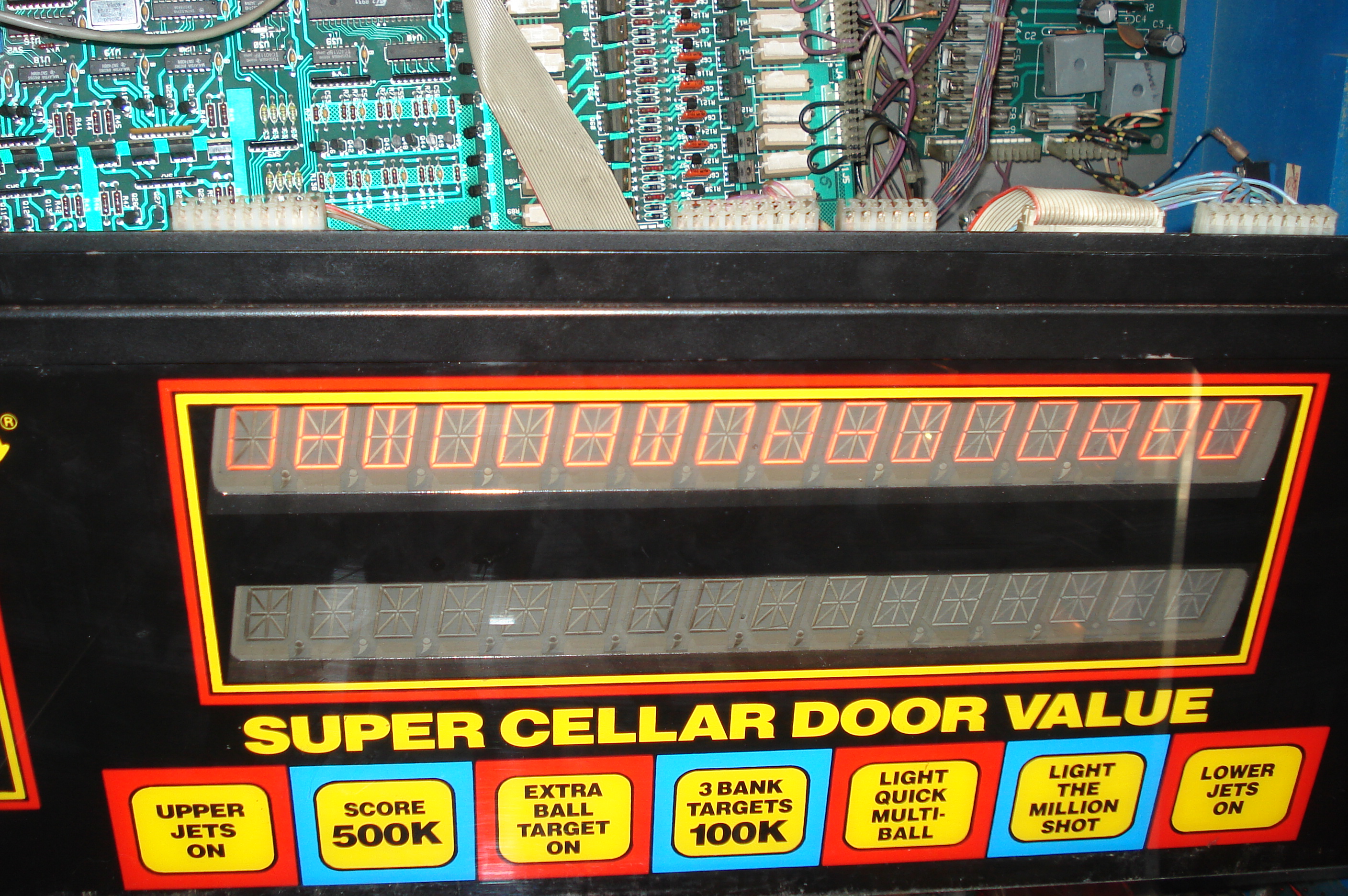

Juste une remarque concernant ton afficheur du haut : apparemment pas la bonne tension, l'afficheur semble trop lumineux. C'est bon pour le griller prématurément...
J't'avais pourtant dit que c'était la 1ére chose à résoudre...  :P
dicton de vieux, quand ca marche, tu touche pas
l'afficheur du haut parait super lumineux sur la photo, mais sinon il est pas plus lumineux qu'un autre system 11 de la meme epoque
je suis pas fan du changement de voltage pour sauvegarder les afficheurs,
mon flip est pu en exploit, c'est la quille pour lui :)

j ai aussi un flipper Whirlwind avec un probleme d'affichage j ai remplacé les deux resistances de 39 ohms l affichage du bas maintenant fonctionne mais pas celui du haut
j ai controlé le +100v et -100v et 5 volts tout est bon
comment pourrais verifier l affichage du haut
merci pour votre aide
en inversant les deux afficheurs
quoi que c'est sur la meme carte si je dit pas de betises
y'a pas mal de possesseur de whirlwind
si je devais tester le miens, j'irais amener mon afficheur chez quelqu'un d'autre pour voir ca
sinon dans le mode test affichage, il te donne rien?

effectivement les afficheurs sont sur la meme carte donc je ne peux pas les inverser

l'afficheur est toujours naze en bas
