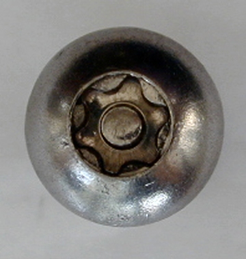

Comme outil, tu vas avoir besoin d'embouts Torx Securit comme ça :
C'est un torx avec un creux au milieu sur ton embout. Pas un torx classique.
Tu aura aussi besoin de douilles 6 pans, tournevis cruciforme, et ça devrait être bon.

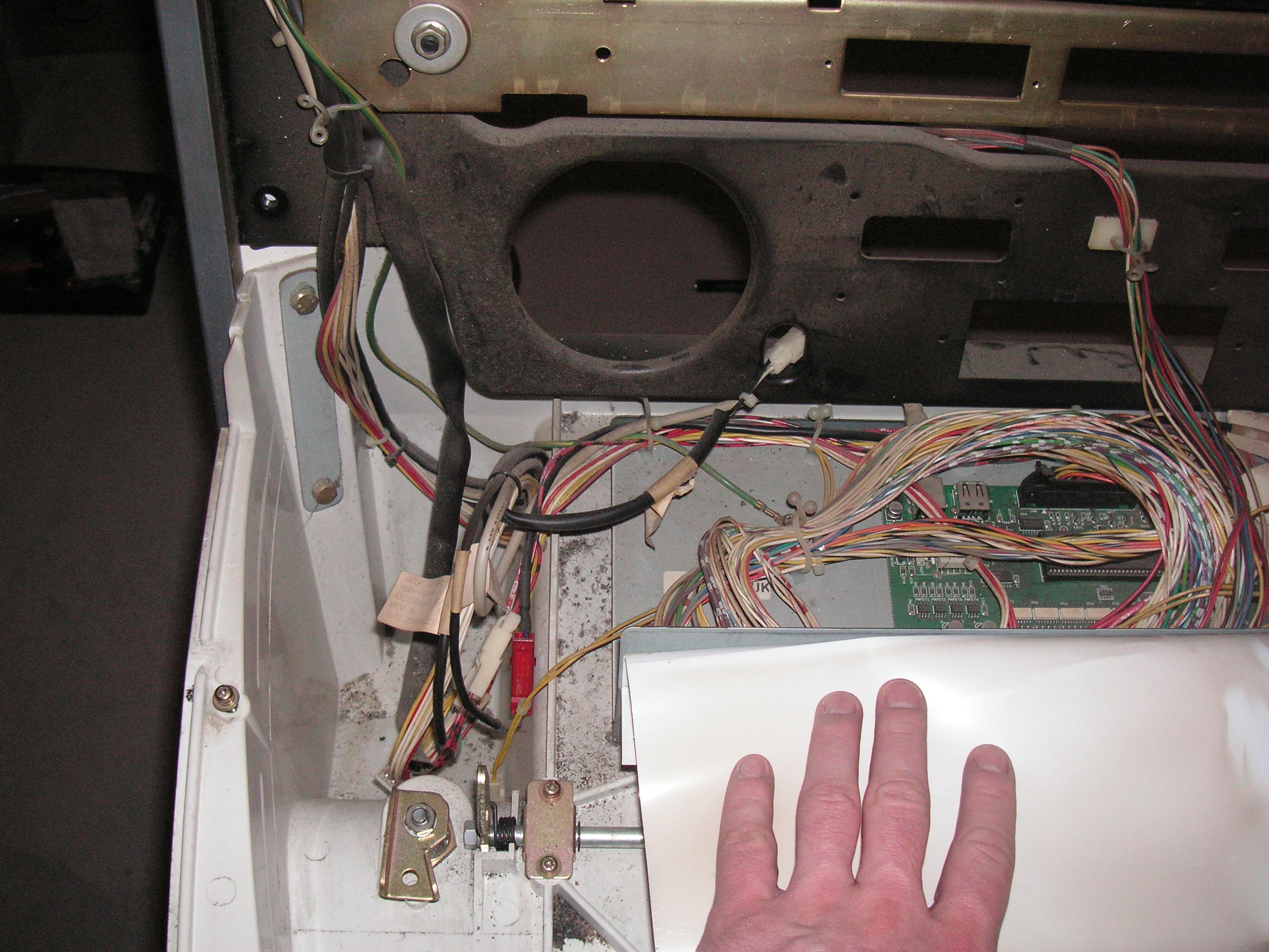

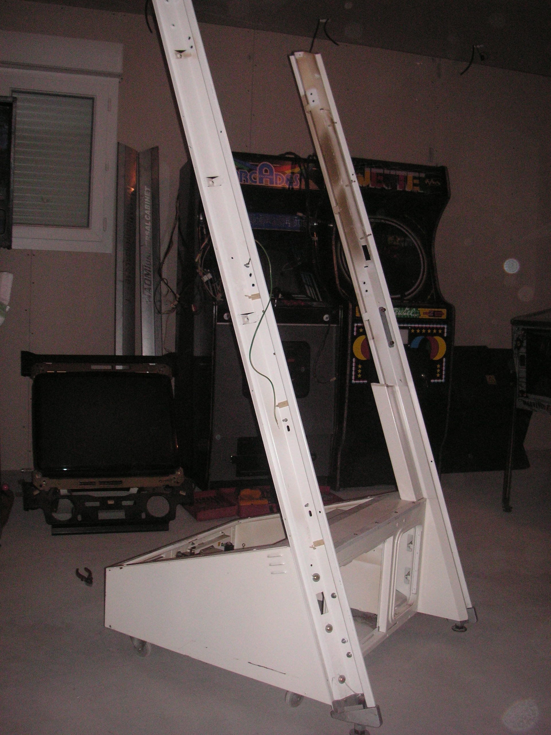

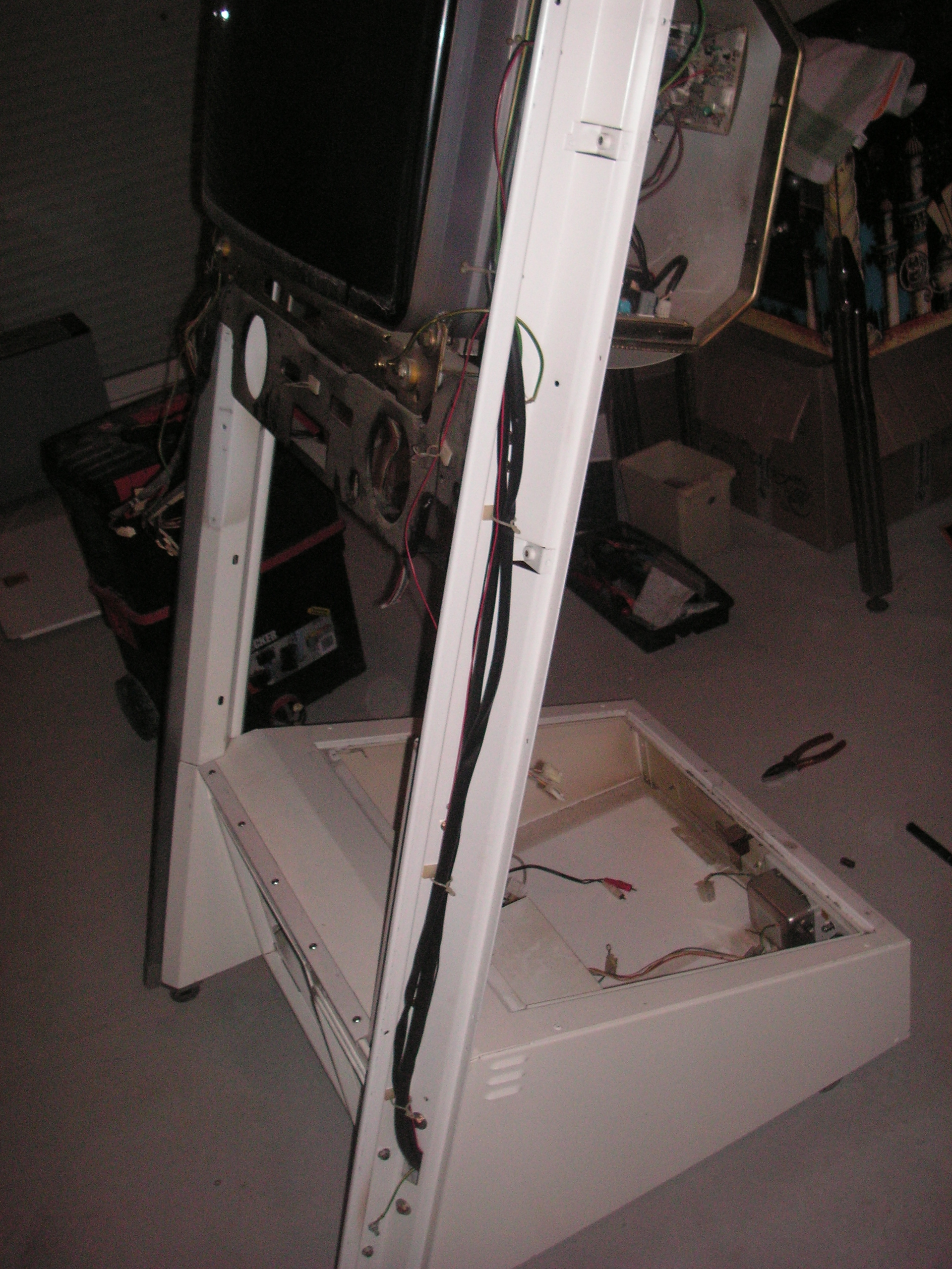

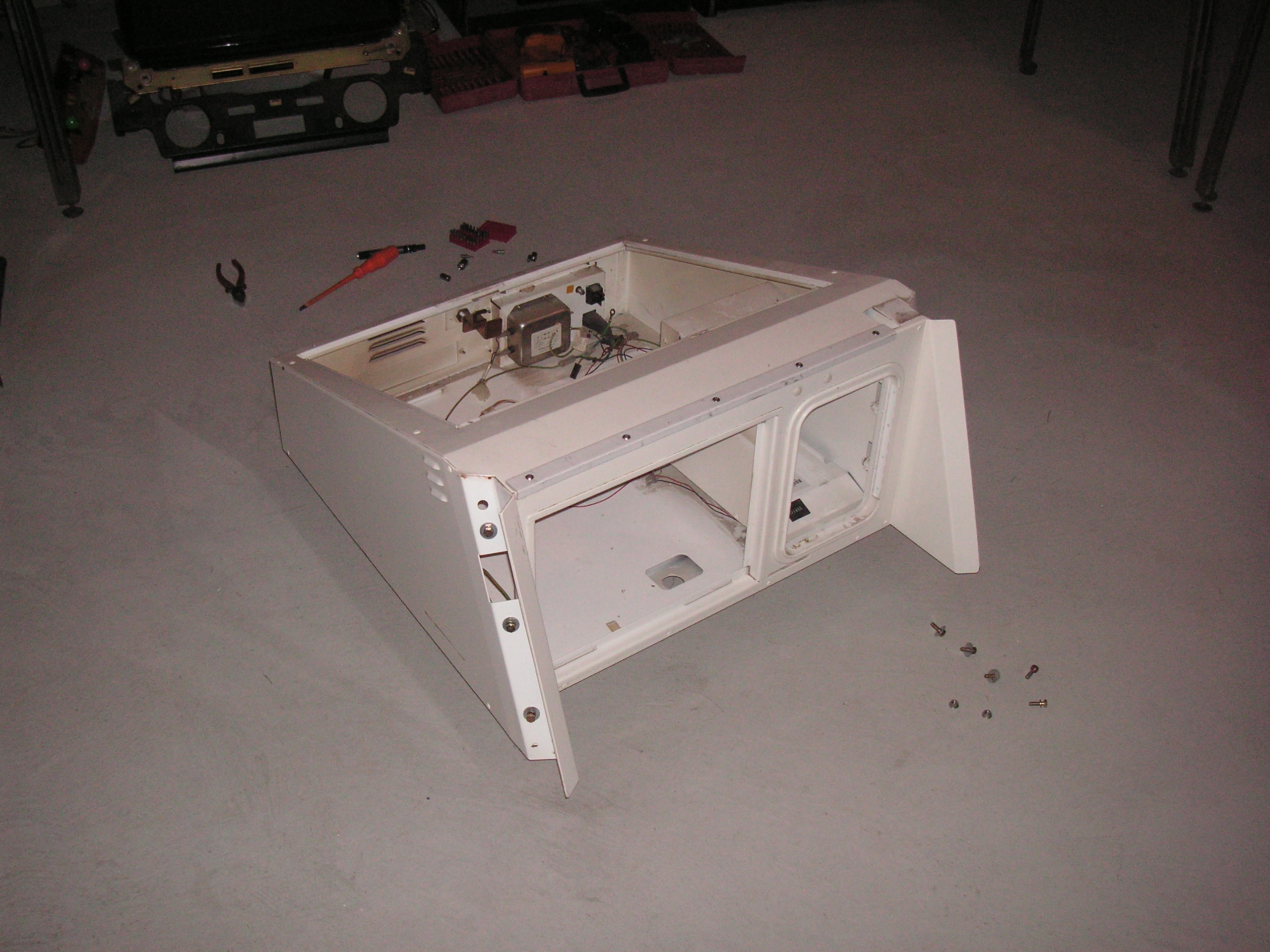

Pour le démontage, tu ne vas pas avoir trop le choix... La borne complète est lourde. Si elle est trop longue (trop haute), tu devras enlever :
- Le panel : 4 vis 6 pans à l'interieur du panel
- les sides
- l'écran
- les 2 montants
là, tu pourras tout mettre dans la voiture  ;) Ne fais pas cela tout seul, pour l'écran ça craint  ;)
Pour le câblage, tu peux démonter au minimum pour le transport, pas obligé de tout enlever et fais des photos lors du démontage  ;)
Bon courage à toi !

pour les torx spéciale quelqu'un connait la taille de l'embout  =?=

re, merci Bal  ^- pour la taille des embouts torx T20 & T30 avec trou central  ^-^
