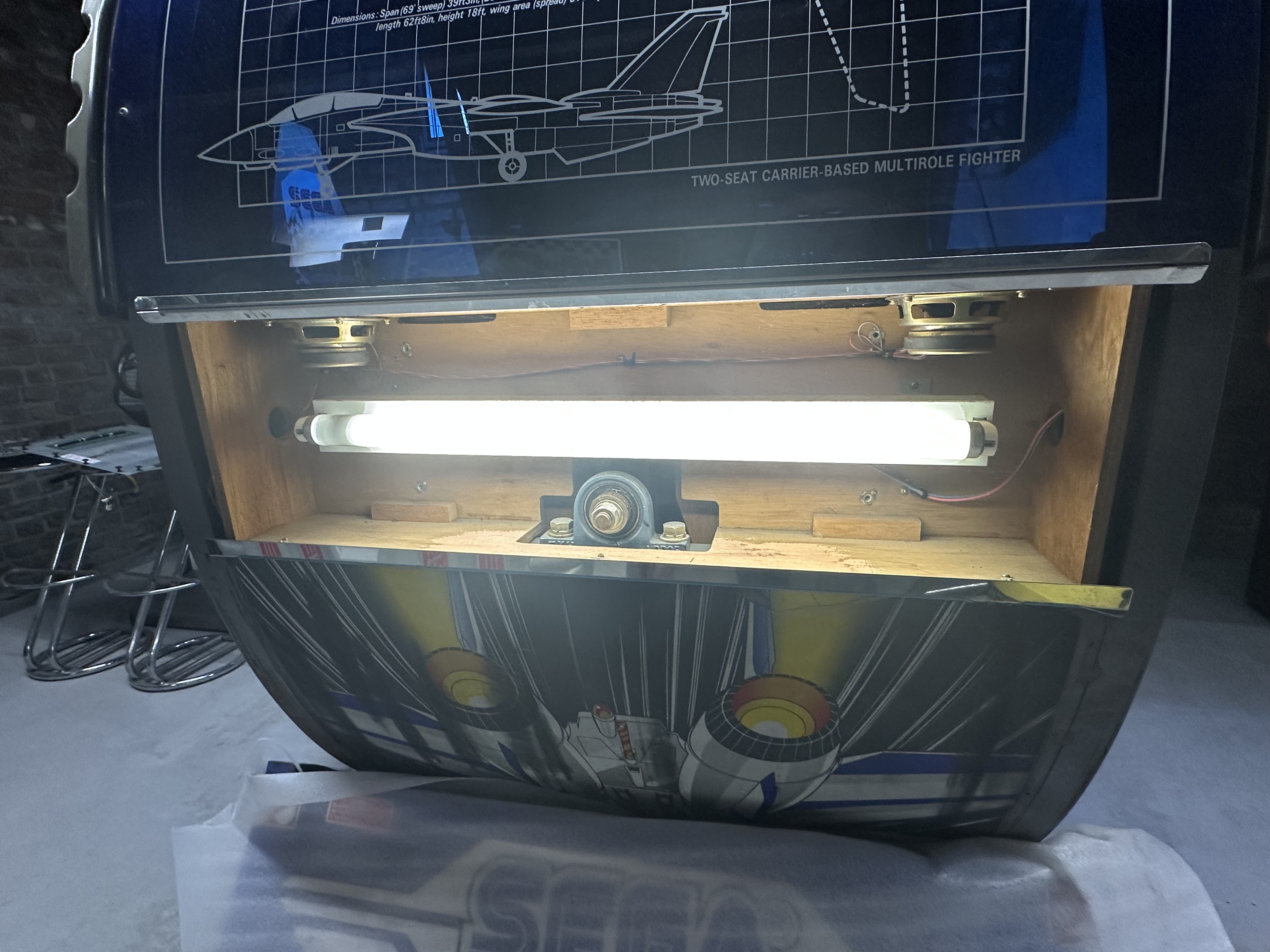

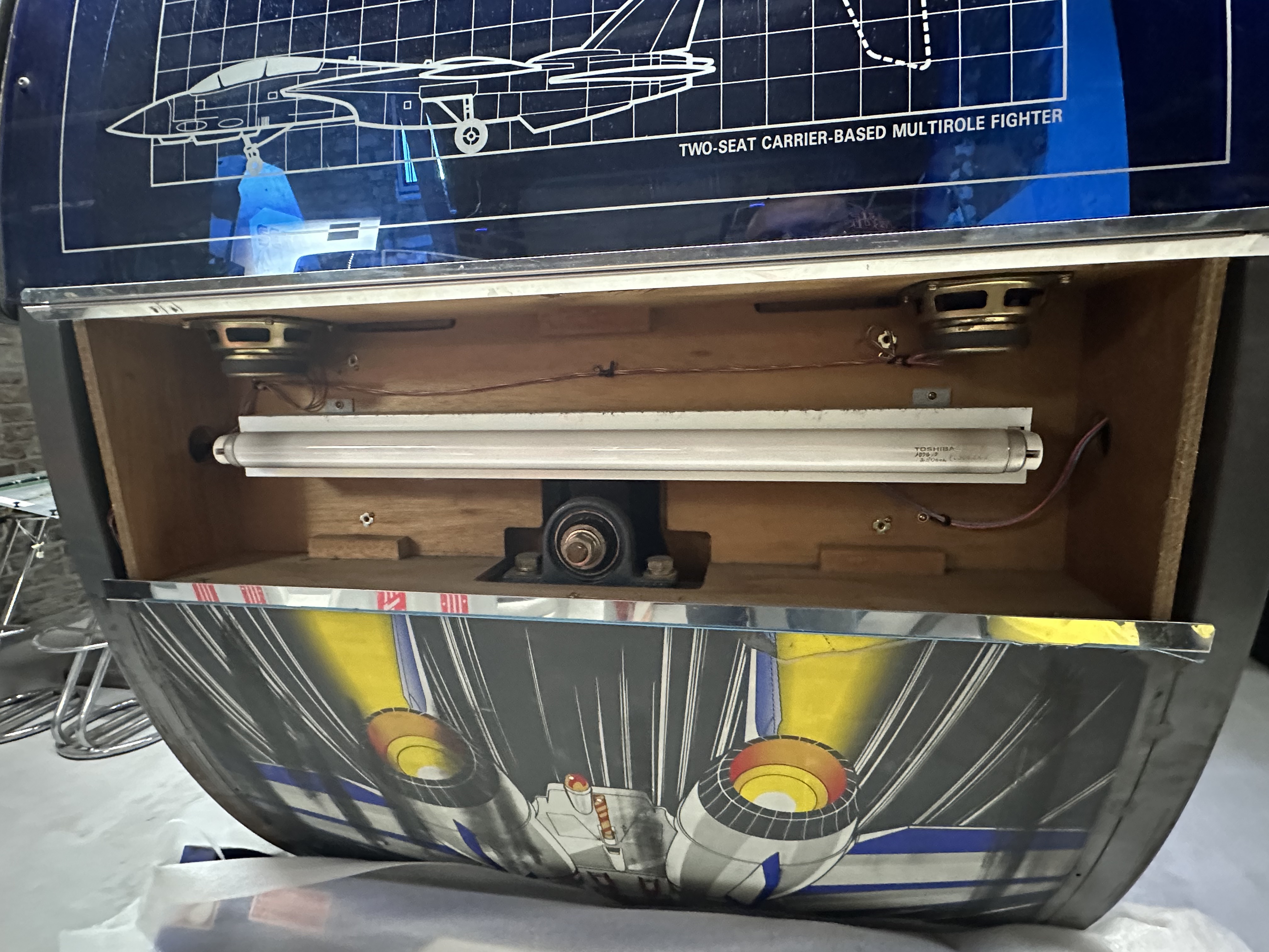

Avant toute chose, j'ai débranché le PCB et j'ai controlé toutes les tensions ainsi que les fusibles. J'ai remarqué que le néon arrière ne fonctionnais plus.

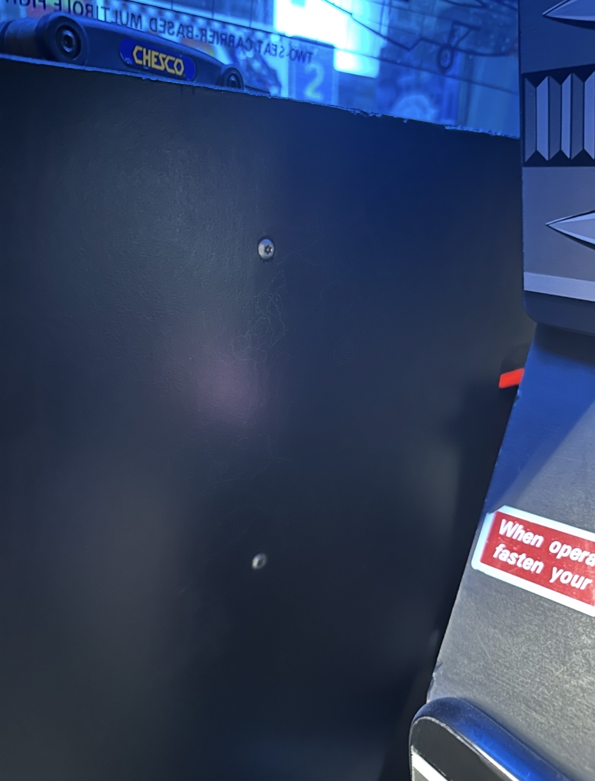

4 vis le maintiennent derrière le siège.
Sitôt enlevé, j'ai accès au néon.
Le starter était mal vissé. Bizarre d'ailleurs. Il doit y avoir un mauvais contact ou autre car si je le vissais a fond, je n'ai pas de lumiére. J'ai du trouver un "juste milieu" pour que l'éclairage reste stable.

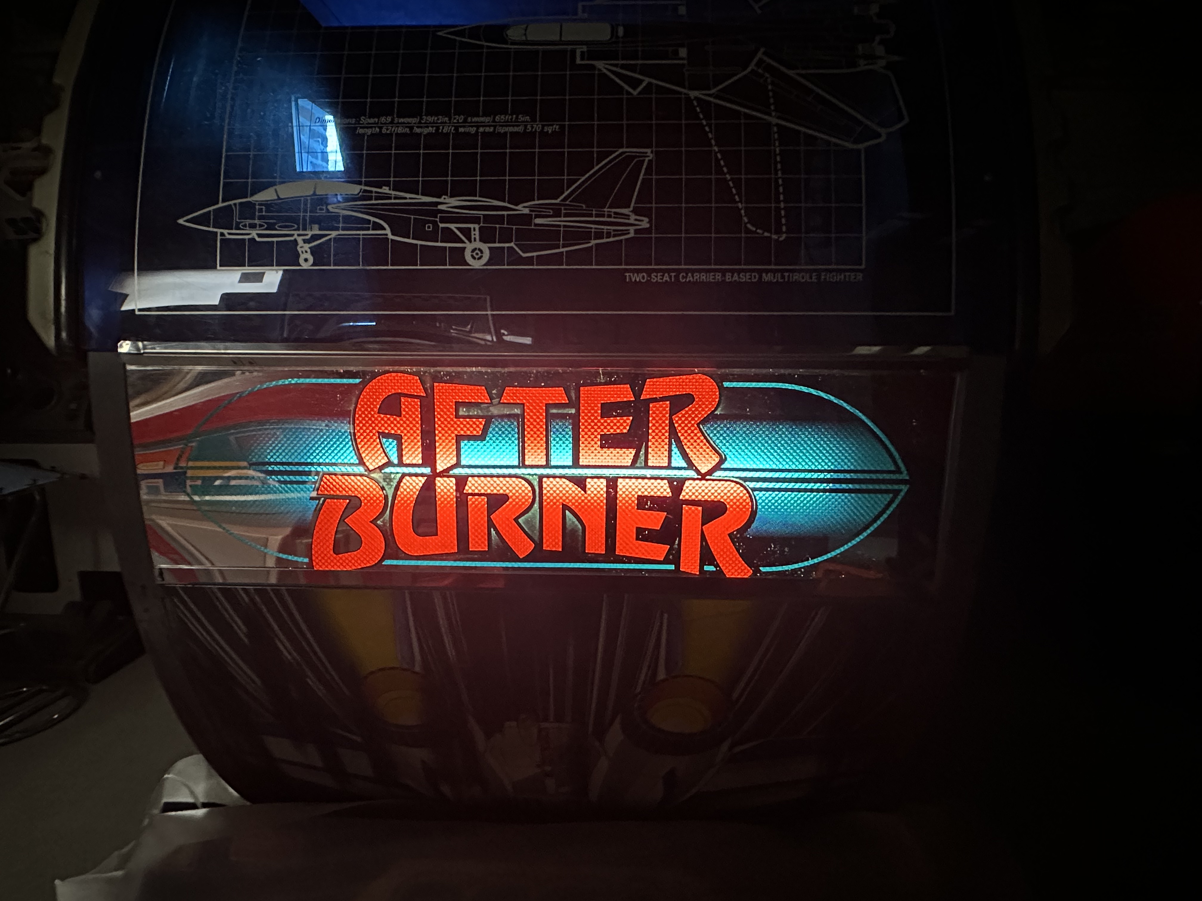

Remontage et résultat :)

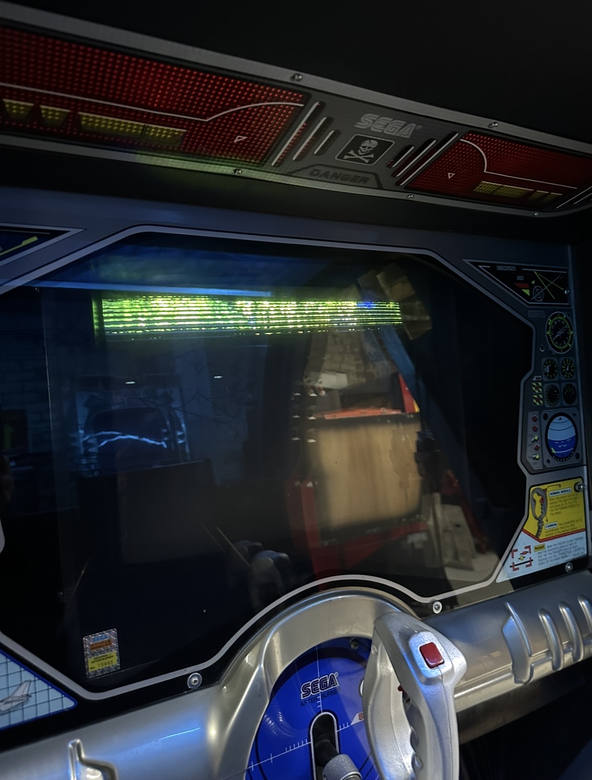

J'ai ensuite branché la Smarty (plus facile à manier que le PCB d'origine).
En bougeant un peu le Brightness j'obtiens ceci :
J'ai du son avec des parasites dans les enceintes et un peu sur l'écran par intermittence. Et c'est "intermittence" doivent surement provenir du néon qui n'arrête pas de "flasher".
Il va falloir que je m'occupe plus sérieusement de celui ci.
Concernant l'image, étant seul ce matin et sans système de miroir pour voir l'écran tout en le réglant, je vais devoir remettre cela à plus tard ...
A suivre ...
L'écran affiche quelque chose, c'est très positif. J'espère qu'un bon réglage viendra à bout du problème.  :-)=
