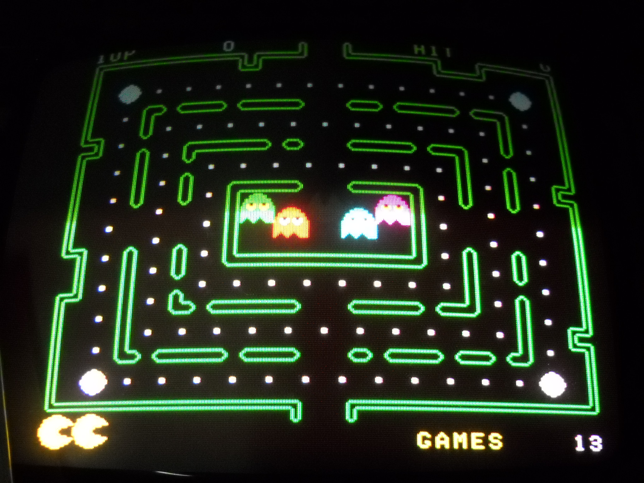

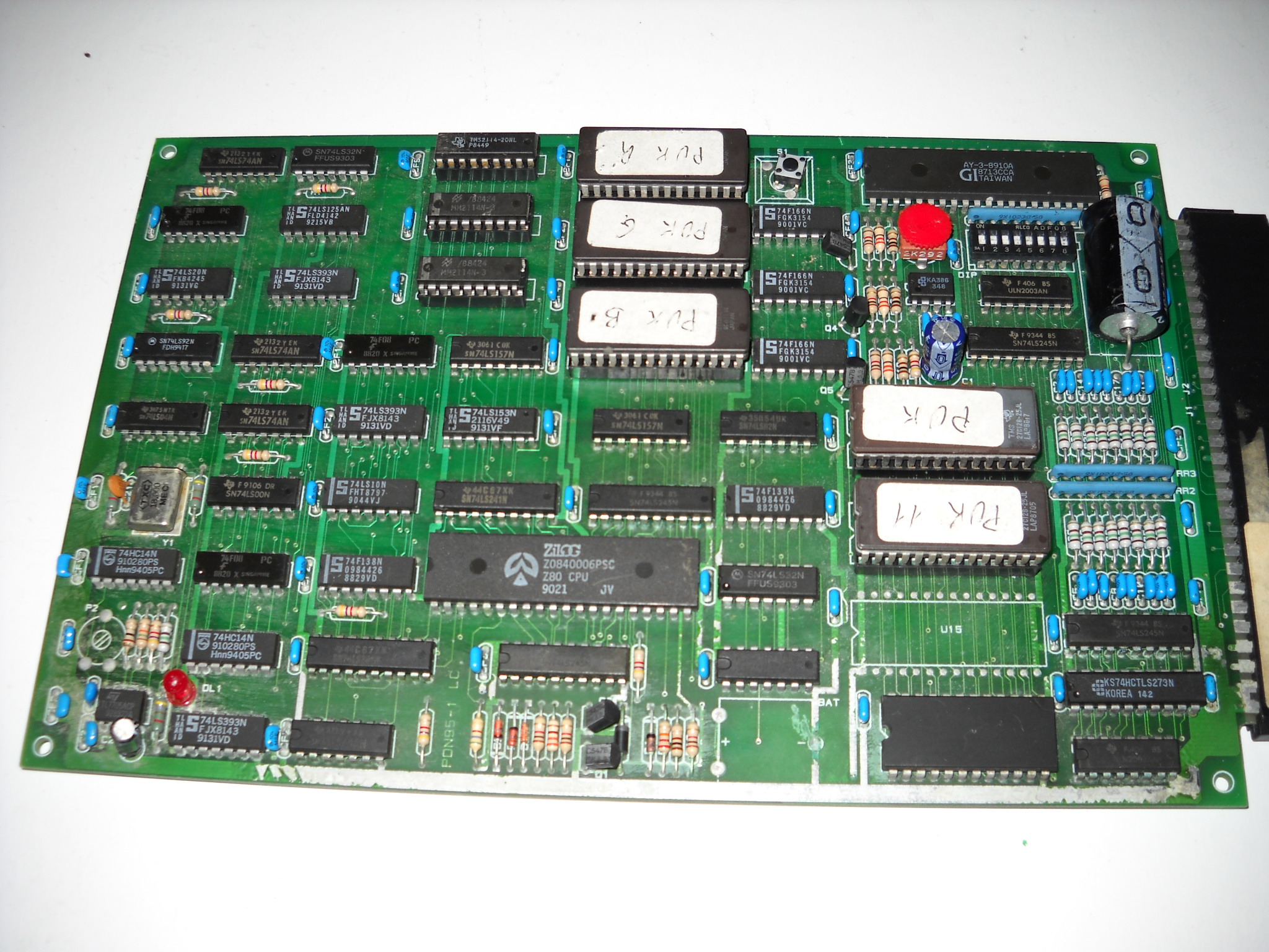

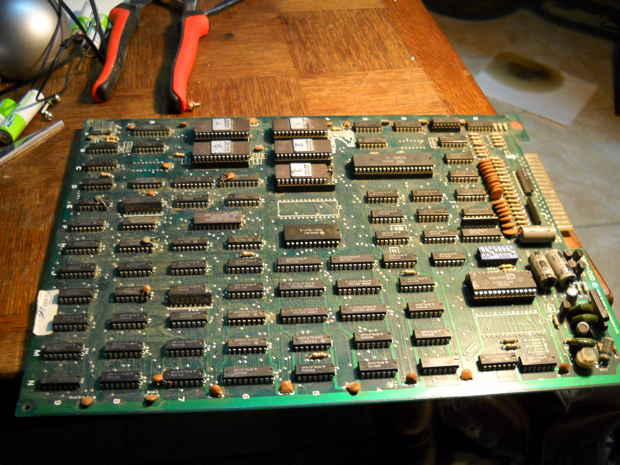

bonjour, apres nettoyage,sechage,la carte marche mais est-ce bien une puckman, c'est un clone de pacman
c'est sur voila les images :
pas d'ecran de presentation avec le titre rien a l'ecran ne dit son titre =?=
la photo de la carte :
merci  ^-^

rebonjour, non ce n'est ni puckman, ni pacman c'est comme le canada dry on dirait mais s'en est pas :D =?= =?=
un clone de pacman mais peut etre de jeutel =?= =?=
si quequ'un a une idee :idee:

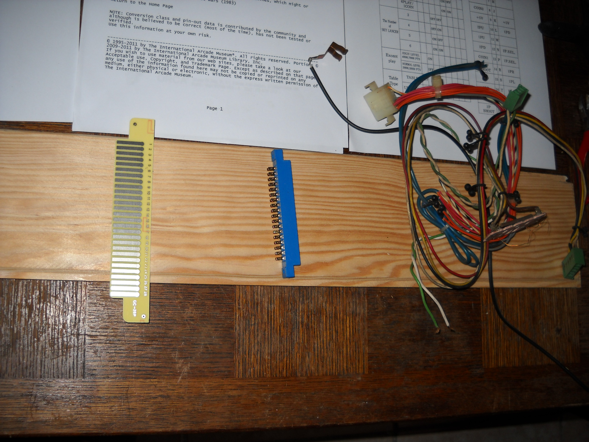

bonjour, voila je demarre mon trip resto pcbs/creation jamma vers autres formats  :D :D :D <:)
carte originale orca 1983 sky lancer :
premiere etape recherche du manuel ou du pinout (dispo sur klov)
apres le materiel :

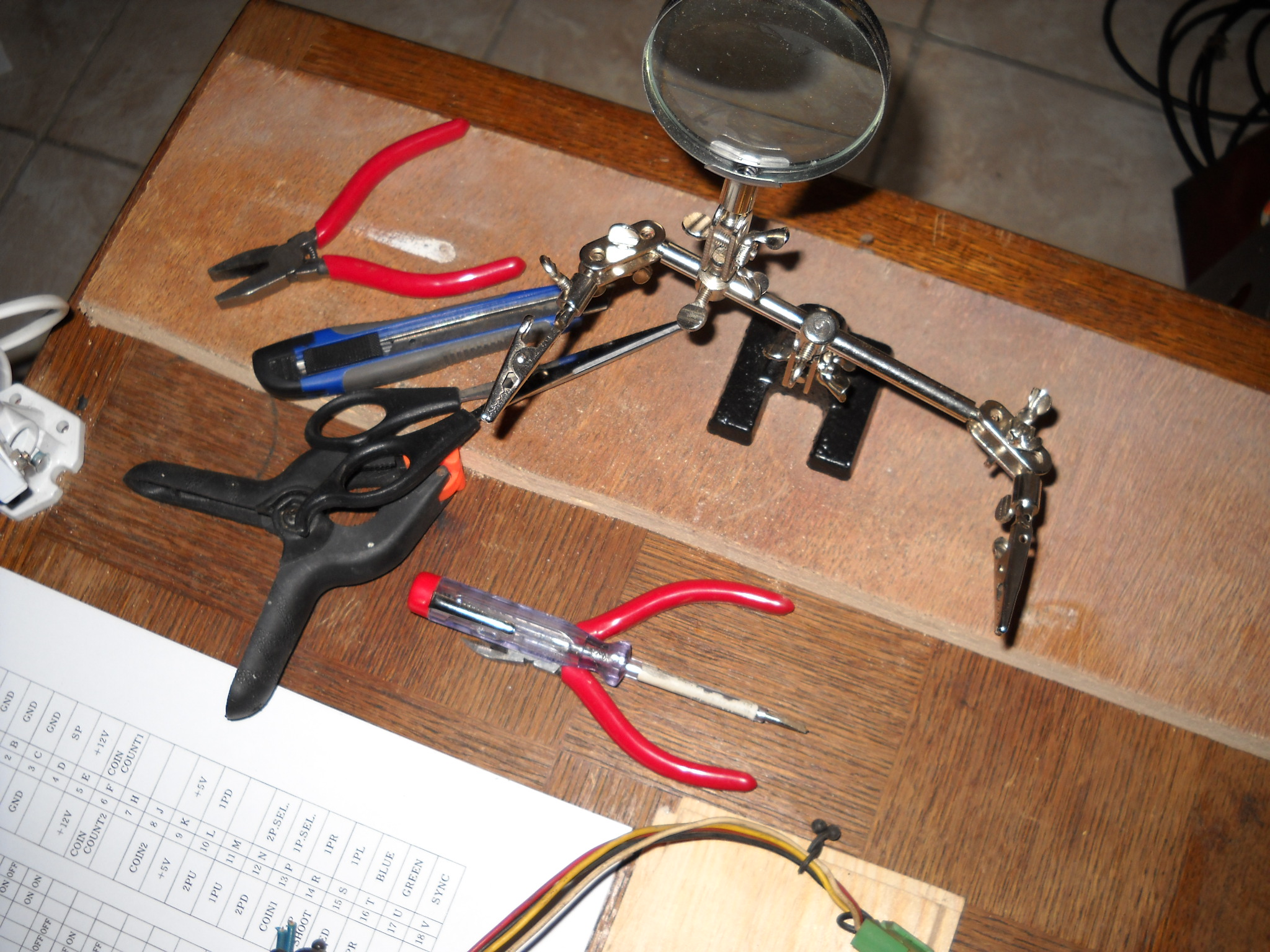

poste de soudure, cables, pinces, troisieme main etcc.. :-\

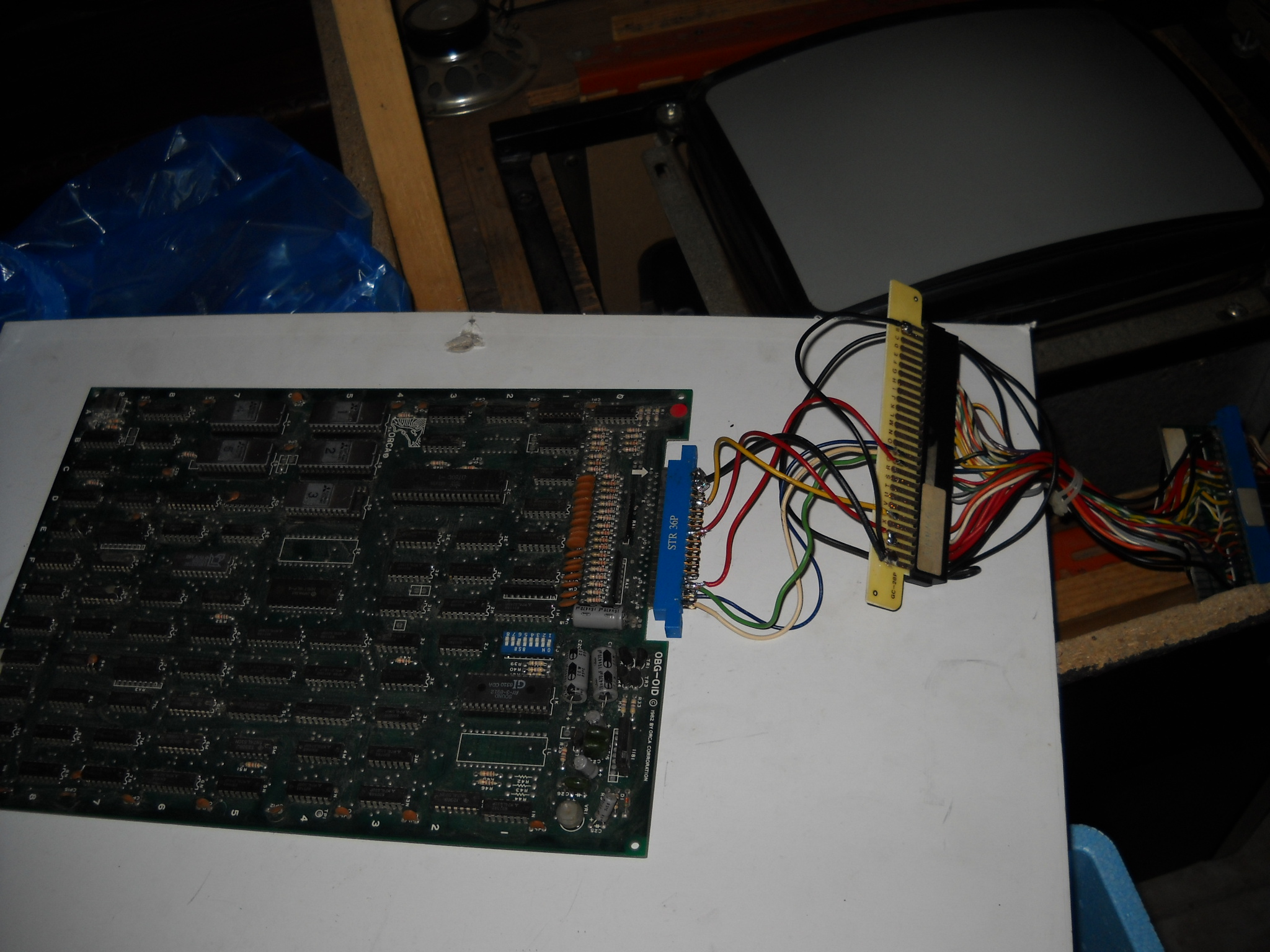

et un connecteur male jamma 28 broches et un connecteur 2*18 broches dans ce cas :
je ne fabrique pas dans un premier temps un adaptateur complet, je branche le minimum
juste pour voir si le jeu se lance deja donc :
la masse en noire (respect des couleurs)
le jaune 12 v
le rouge 5 v
le bleu/rouge/vert/sync(affichage)   (apres il faut faire attention a ne pas comfondre le 5v et le rouge  :-X :(
et on fait un essai :

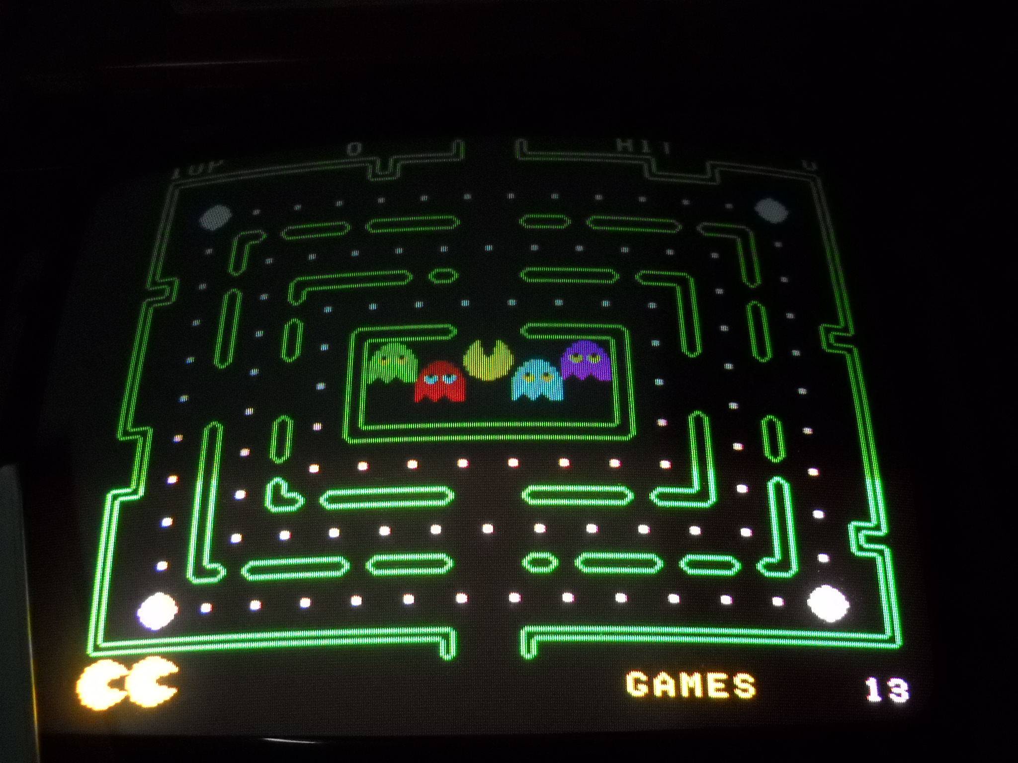

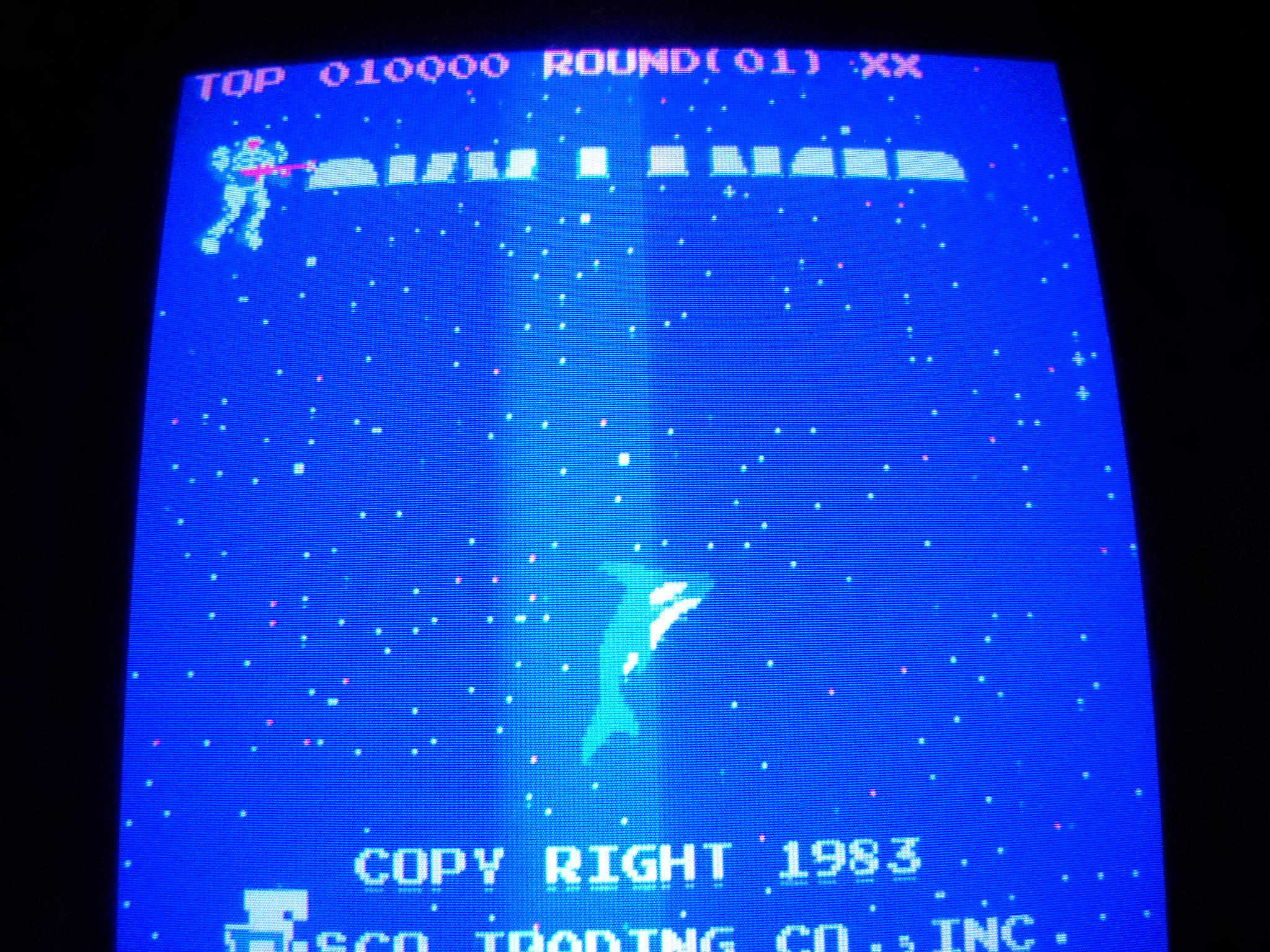

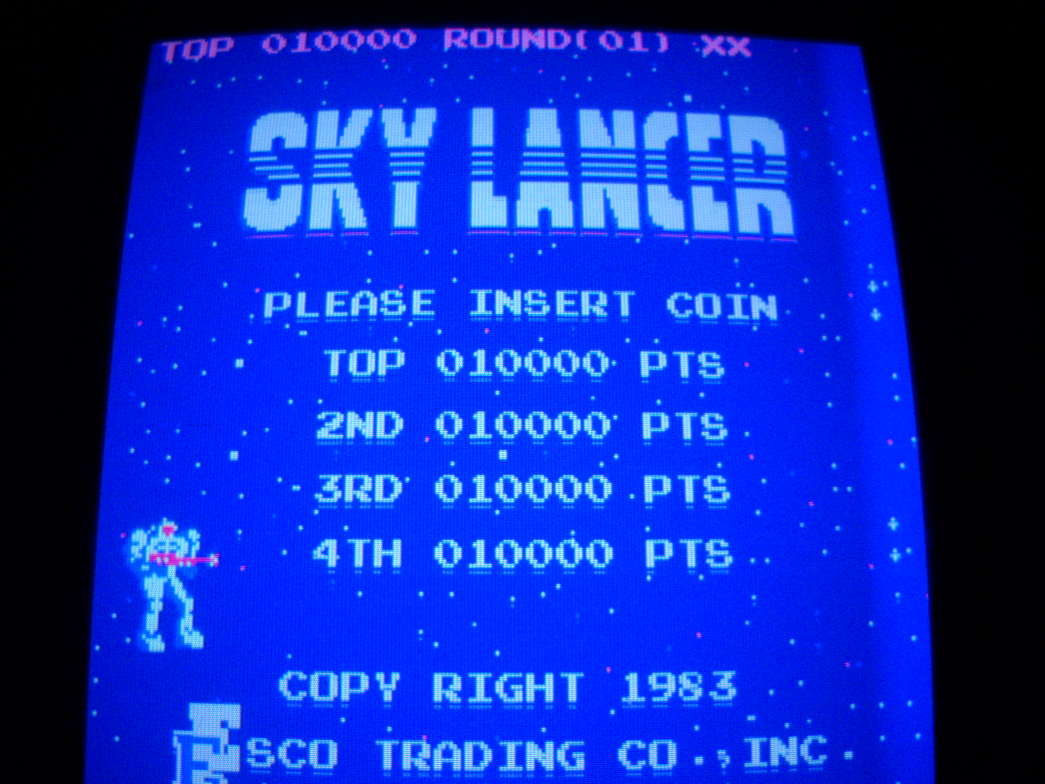

ah non c'est pas ca j'ai inverse le bleu et le vert
apres dessoudage et ressoudage c'est bon :
par contre je n'ai pas de son mais bon je n'ai pas vu de dipswitchs avec option demo sound
donc dans le doute pour le moment =?=

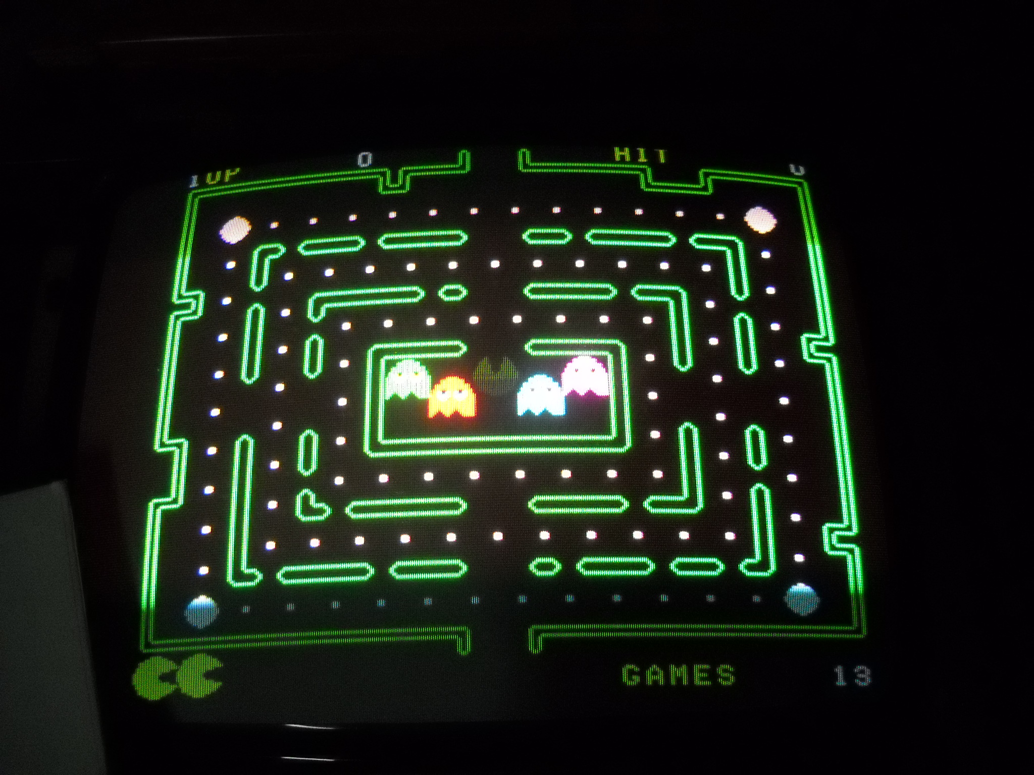

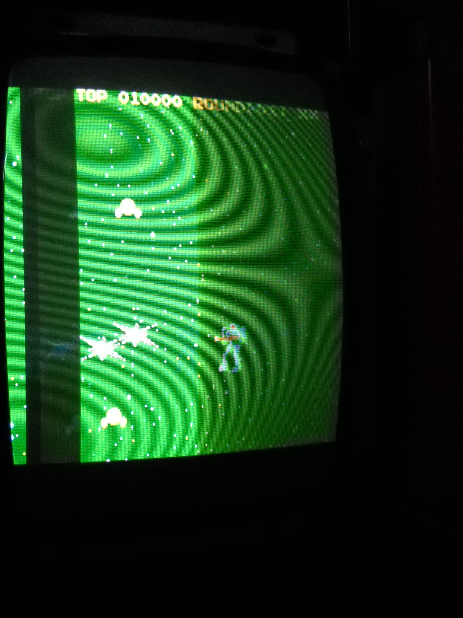

Salut Sentinelle,
T'es sur de ton câblage au niveau RVB ? Car je ne connais pas ce jeu Sky Lancer mais aux vues des captures écran qu'on trouve sur le net, normalement le fond de l'image devrait être noir.
Je dirais qu'il te manque encore une compostante sur les 3 ! ;)

Citation de: sentinelle le Samedi 07 Mai 2011, 18:45:40 PM
merci  ^-^
J'ai eu 2 pcb entres les mains semblables à la tienne, en fait c'est des jeux de poker déguisés, si tu appuis sur le "2 Player Start" ca lance une partie de Poker avec les perso de Pacman ;) PCB trés prisées à l'époque dans certains bars louches ;)
J'ai envoyé un exemplaire chez les type de Mame pour la dumper :)
