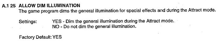

Ce topic a fait un bide mais voici quand même le fin mot de l'histoire ...
-> Le variateur de luminosité était simplement désactivé (menu de réglage A.1 25)
-> La ligne GI n°1 ne s'allumait pas à cause d'un circuit intégré HS et d'une rupture de piste
