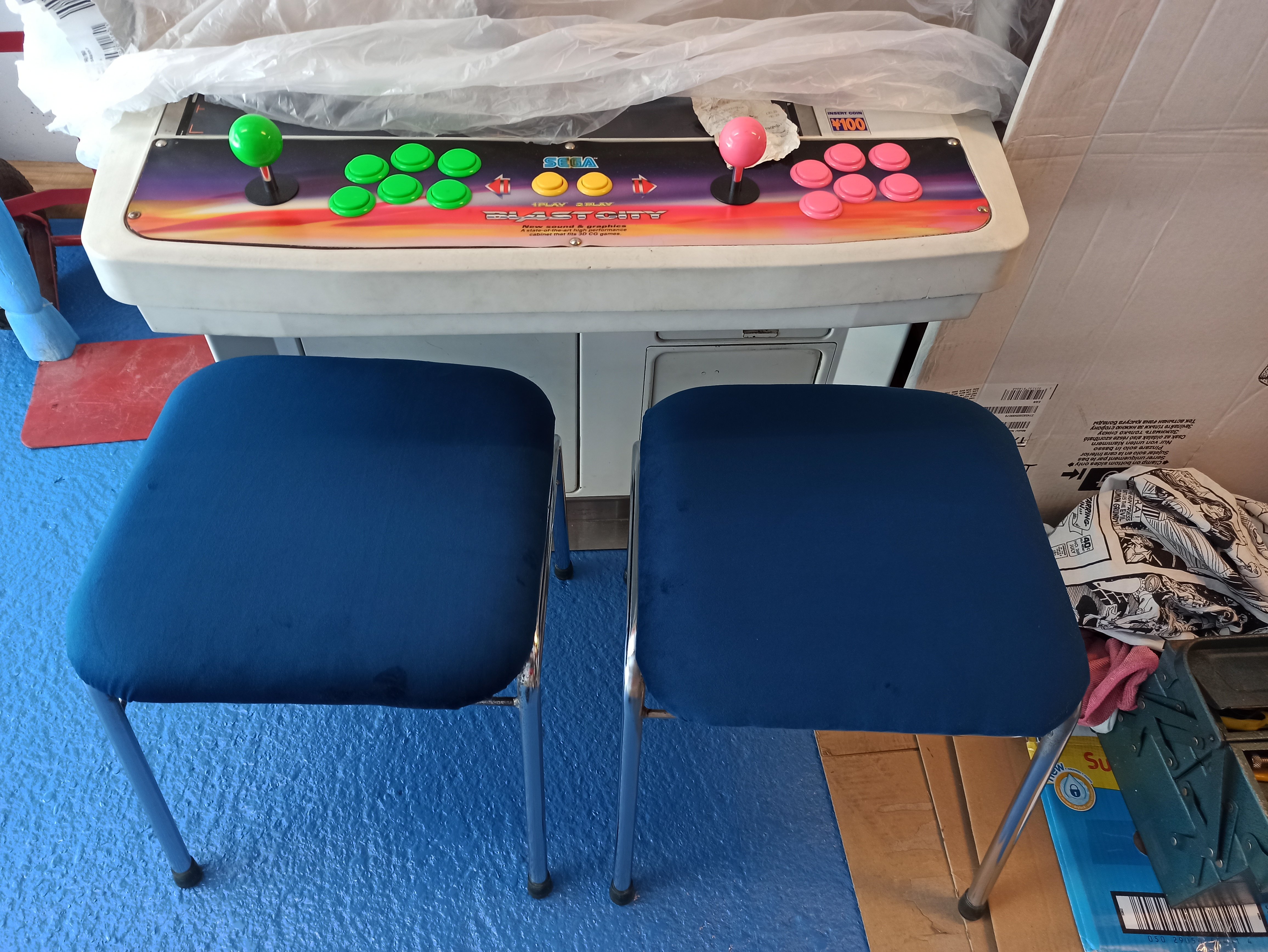

    SuperM@n Blast City SEGA - Tabouret Jap - Changement mousse et velours
    « Réponse #78 le: Dimanche 15 Novembre 2020, 09:30:49 am »
  • Allé un ptit up par ici pour 2-3 trucs
    La blast tourne toujours bien ..
    J'avais donc recup des tabourets Jap mais à reprendre
    En effet, ils avaient été recouvert vite fais d'un tissu bleu de couleur pas bien d'origine
    Donc un peu cache misère car quand on les retourne, on voyait la mousse qui sortait par dessous  :D
    Période premier confinement, c'est l'occaz (4 ans depuis la recup)
    Je recherche sur le forum et je tombe sur ce post plein d'info
    https://www.gamoover.net/Forums/index.php?topic=29059.0
    Mais je complète avec quelques données techniques
    En effet pour le tissu
    Ne voulant pas embêter du monde avec ça je me débouille tout seul
    j'avais souvent entendu parlé du velours bleu roi... donc je pars la dessus
    Sauf que quand je le reçois, je compare avec celui en place
    Pas exactement le même, ma femme passe et regarde, je lui explique
    "Bah oui, le premier c'est du velours bleu roi côtelé"
    ARGH FUCKKKKKK
    (comme quoi toujours demander à sa femme)
    mais bon ça fera le job

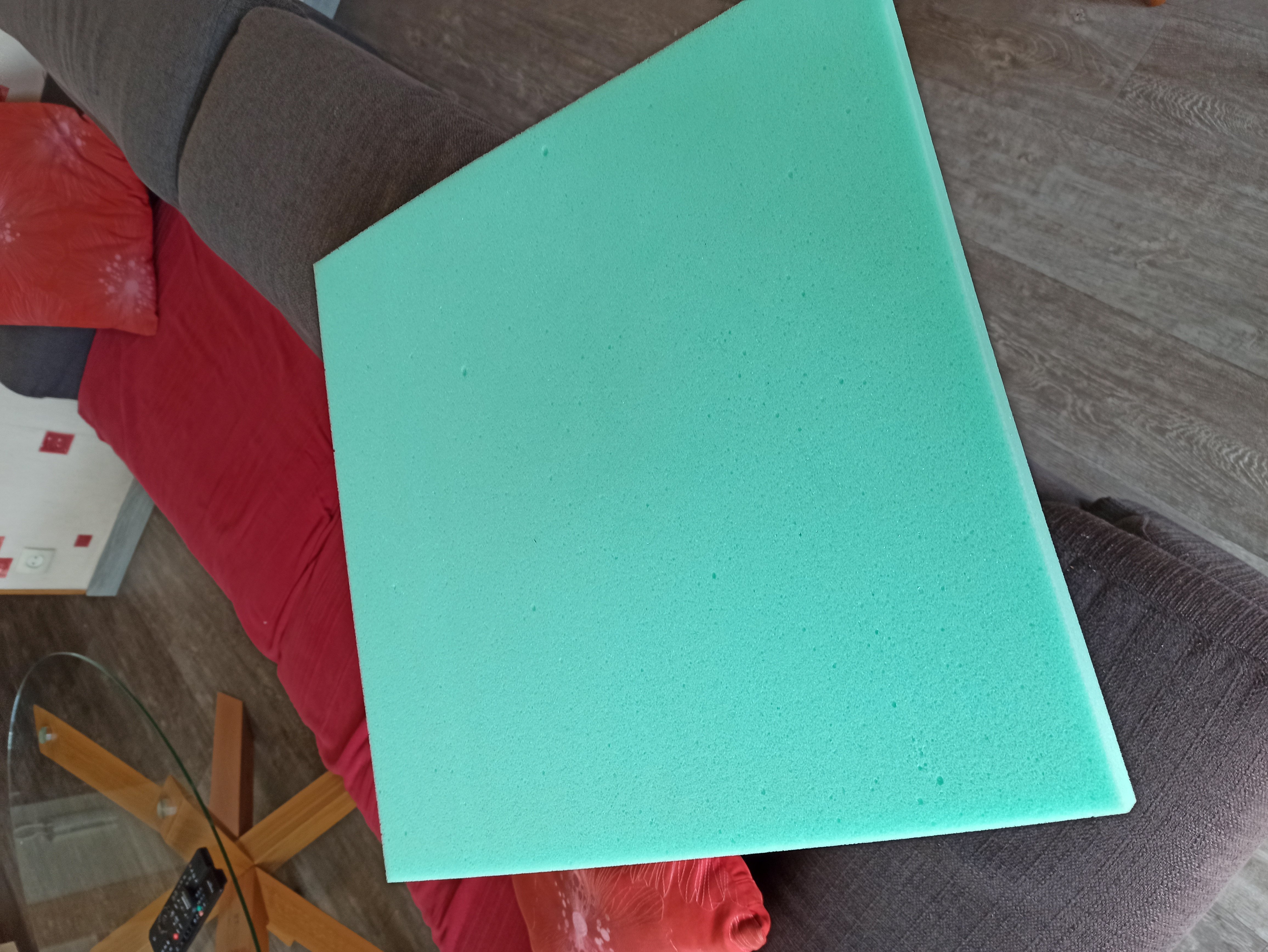

    Pour la mousse, c'est pareil , ya 50 000 références et densité
    J'ai choisi Plaque mousse haute résilience carré et fine 35kg/m3 3 cm d'épaisseur
    Allez hop..Démontage
    La mousse était bien morte (ok ptre d'origine from Japan mais bon faut pas déconner)
    Coté mesures :
    C'est un peu ce qu'il me manquait pour la commande
    Le bois fait 34 x 34 cm
    Découpage de la mousse 39 x 39 cm
    Et découpage du tissu à 51 x 51 cm (je pense que 50 x 50 ça passe et ça reste ensuite dans mes mesures de commande standard (mini 1m))
    Allez c'est parti
    On arrondi aussi les bords
    Au tour du tissu
    Et on arrive à ça
    Activation du mode agrafeuse
    Le mieux, c'est d'être 2
    Un qui tient le tissu recourbé et un autre qui agrafe (Merci chérie)
    Mine de rien avec la mousse pour que ça ne glisse pas, il faut bien tenir
    Découpage du surplus
    Perfect
    On fait le 2ieme dans la foulée
    Au passage aussi, un coup de mirror sur toute la tubulure
    et hop remise en place
    C'est quand même bien mieux :-*
