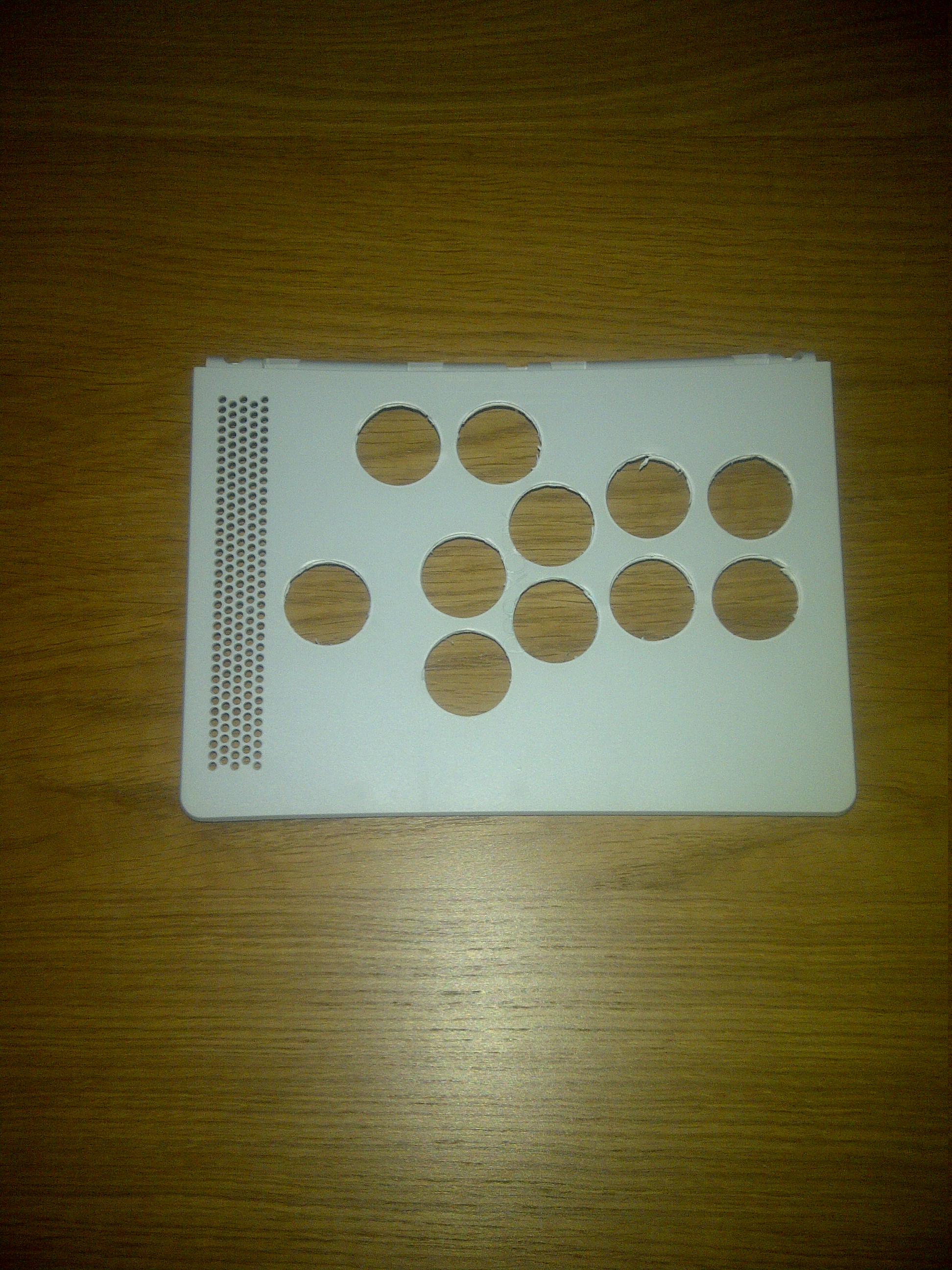

PS : Comme j'étais super chaud hier soir, j'ai commencé mon Arcade Panel pour mon Mame Sous LinuX & PS3 ;-)
Le Panel sera installé dans un boitier HD-DVD de XBOX 360 ;-)
