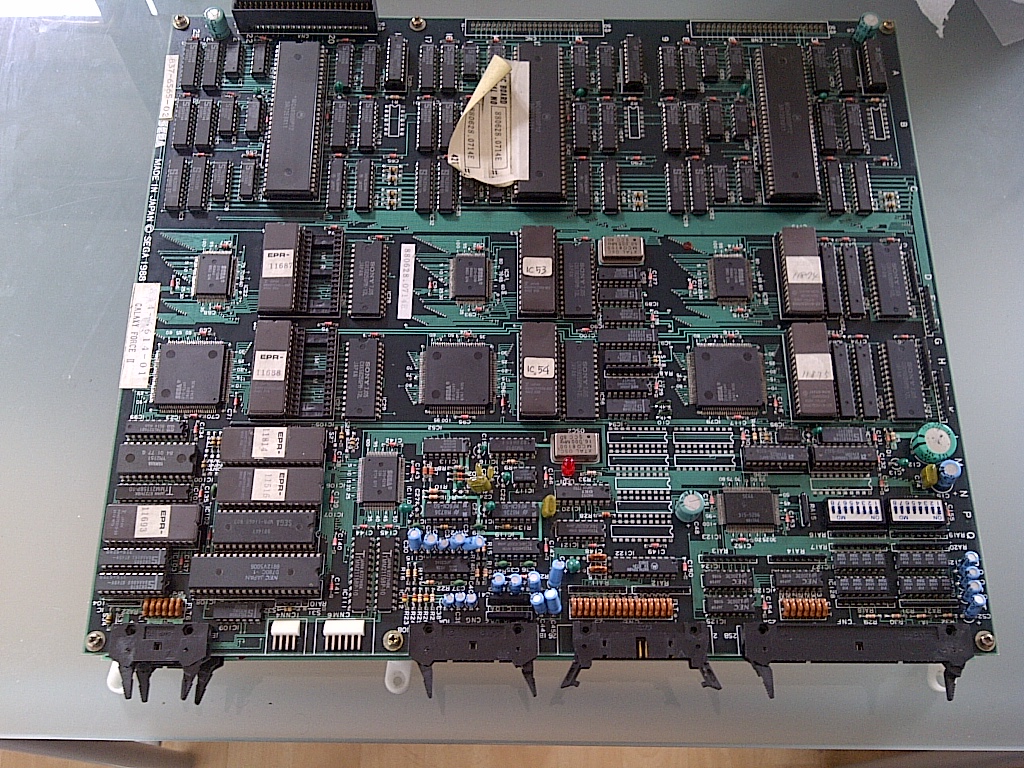

Ca les changent drolement les cartes après le bain  ^-
Vivement la suite  :-)=
D'ailleurs à ce propos, si je puis me permettre de poser la question (qui va sans doute être bête puisque sans doute déjà vu sur d'autres post  ::) ), tu les nettoient avec quoi ?
On peut nettoyer les pcb écrans comme ça aussi ? En prévoyant beaucoup de séchage j'imagine.

Cela étant, est-ce que les PCB sont aussi propres qu'elles en ont l'air sur les photos? Ou bien c'est un effet d'optique?
Parce que c'est vraiment impressionnant  ^-^
Citation de: mariobros3 le Mercredi 15 Juin 2011, 13:00:50 PM
Tu as la réponse là : http://www.gamoover.net/Forums/index.php?topic=18833.0
Merci, il me semblait bien avoir vu passer un topic une fois. Pourtant j'ai taper "bain" dans recherche mais je me suis fait avoir et j'ai honte  :-\ car je viens de m'apercevoir que la recherche ne s'effectue que sur le topic en cours....
Je m'en vais me flageller avec un string pacman tiens  =:))
Citation de: th_vador le Mercredi 15 Juin 2011, 14:34:41 PM
Oui, vraiment impressionnant, y compris pour les étiquettes collées sur les EPROMs ! J'aurais pensé qu'elles allaient partir un peu en charpie avec la douche, mais même pas !  :o

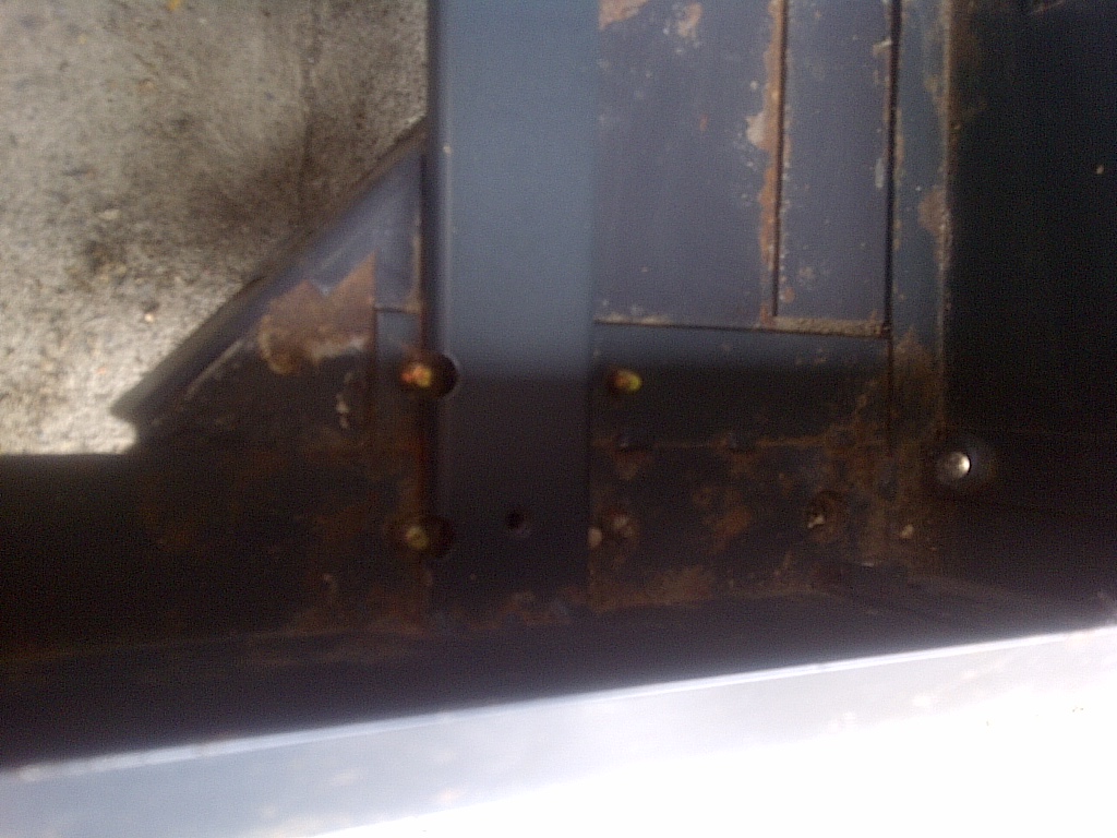

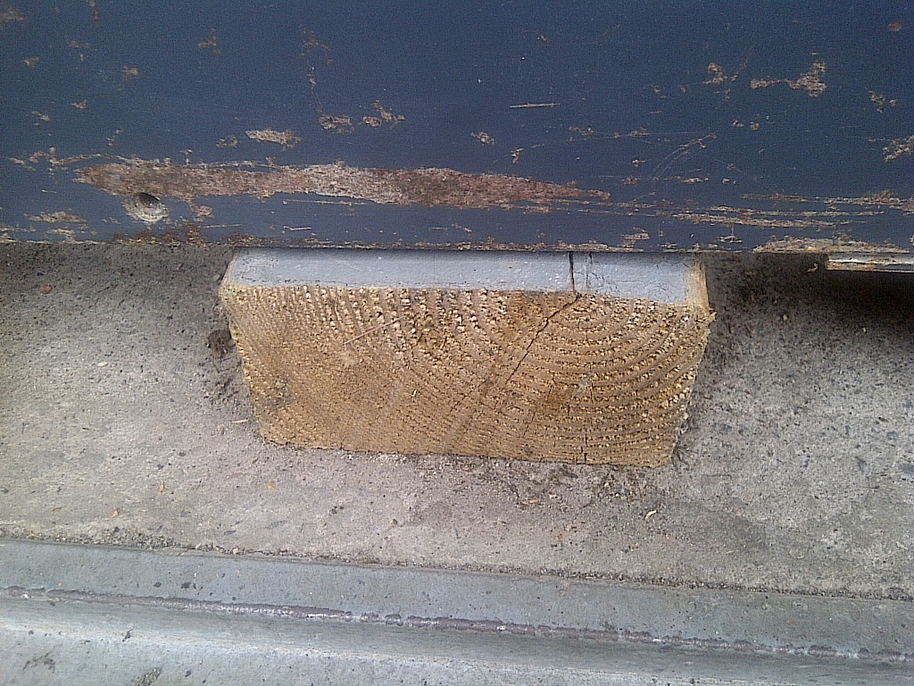

Aujourd'hui vu le temps pluvieux dehors et donc entre deux averses, j'ai démonté une des 4 roulettes en vue d'un déplacement plus facile.
J'ai soulévé la borne est l'ai posé sur un bastaing.
4 vis plus tard ...

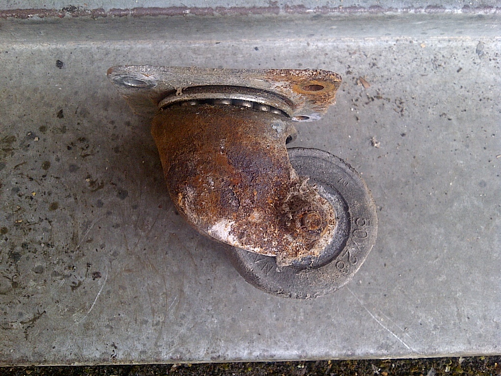

Donc, va falloir que je trouve 4 roulettes du même format ou que je les retape.
Quand j'ai refait ma Daytona, j'avais eu la chance d'en avoir gratuitement à la Tête dans les Nuages de Coquelles.
Seule indication : Nanshin 50x28

Tu cherches du Nanshin, absolument ? C'est assez cher, car destiné au pro
Sinon, y a un gars qui vend plusieurs sorte de Nanshin sur :
http://www.leboncoin.fr/bricolage_jardinage/166708619.htm
En tout cas super acquisition (j'en suis mort de jalousie  :D)
mariobros3
La borne, d'après le flyer, fait 250 Kg.
Le diamètre de la roulette est 5cm (50)
La largeur est d'environ 2,8 / 2,9 (28)
J'ai remarqué aussi qu'il n'y avait aucun "pied de fixation". Sur ma notice d'After Burner Dx, ils appellent cela 'Leg Adjustor".
Donc faut que je trouve cela aussi !

Je ne cherche pas Nanshin absolument mais des roulettes qui s'adaptent sur la borne tout en sachant qu'au niveau des fixations (écrous) il y a un écart de 5,4 cm et 3,5 cm.

pas besoin de mesurer c'est indiqué dessus. 50/28 == diamètre/largeur.
Citation
ça c'est important
il te faut trouver des roulettes qui supportent le poids et avec ces entraxes de fixation, encore que... ça peut s'adapter
Je suis d'accord avec toi mais si je peux trouver exactement avec les mêmes entraxes de fixation, cela m'évitera l'adaptation.
J'ai envoyé un mail au mec sachant qu'il a plusieurs modéles. Je recherche aussi un ou plusieurs sites qui vendent ce type de roulette.
