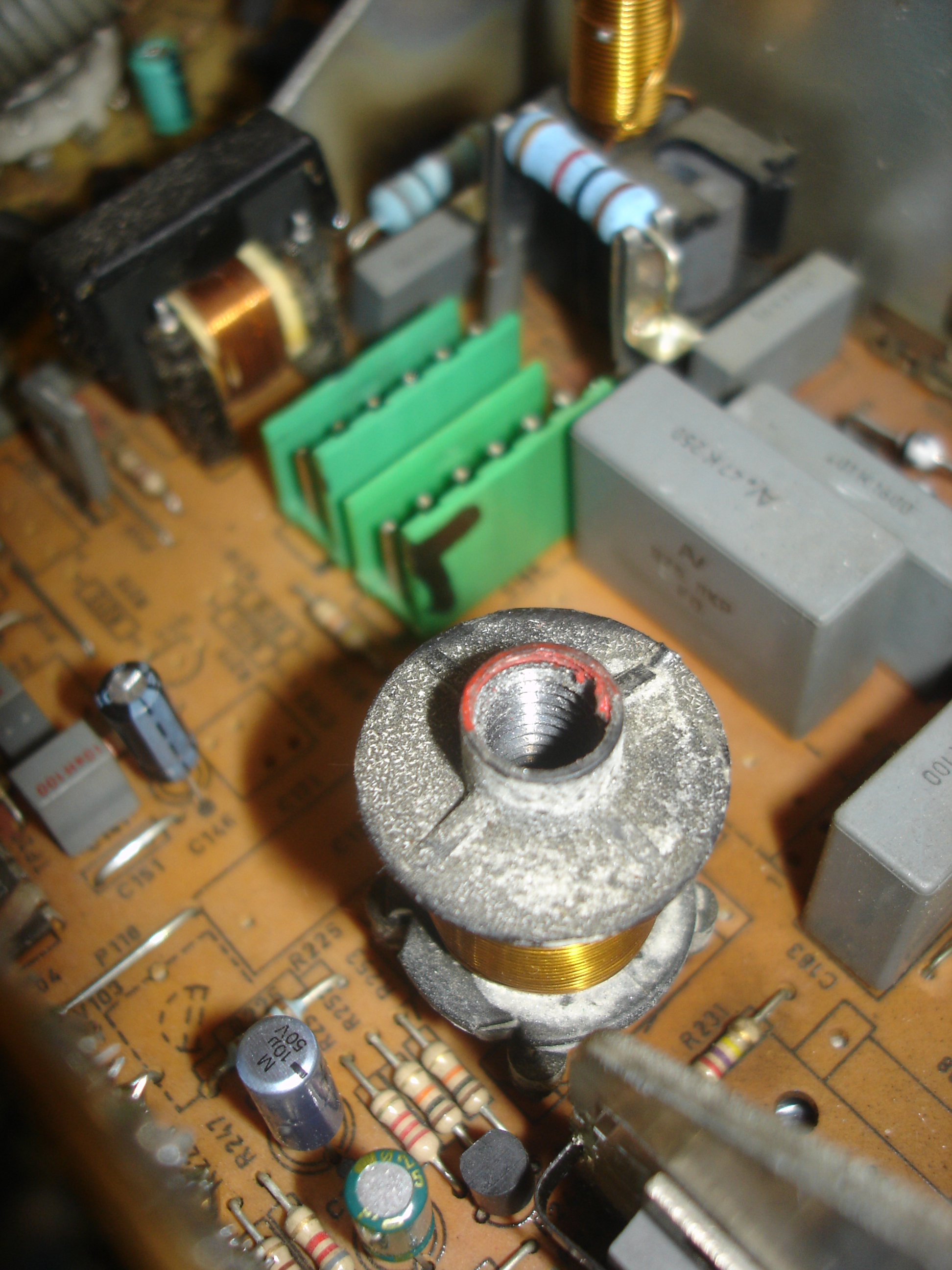

Le fautif pour le problème de géométrie de l'écran a été finalement démasqué :
La bobine de pont n'avait tout simplement plus sa ferrite !
Un petit tour dans du matos de réforme (vieux écrans PC) au boulot m'a permis de tomber sur une ferrite compatible en démontant un des écrans de PC
Une fois inséré et réglé dans la bobine, et après quelques minutes de réglage des potards, l'image est nickel  ^-
Donc le châssis s'est pris un coup de jeune: capkit, changement des transistors et diodes, et de certains potards (luminosité par ex, qui avait perdu 20% de sa valeur de 100K théorique)
