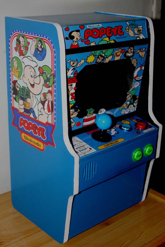

Manque de place et madame commence a raler! Voici la solution p=)
Il y a quelques semaines j'avais demandé des vecto de cette borne, voici pourquoi ^-
Je l'ai fabriquée en médium de 10mm, peinture acrylique a la bombe, mini stick de chez neo-legend (leur boutique à PARIS est super sympa!), dedans c'est un ancien  portable que j'ai dépouillé entièrement, l'écran est un TFT de 7'' professionnel en VGA, il y a réellement une vitre avec des décors imprimé sur du papier photo puis coller à la bombe 3M. au niveau soft : WIN XP, ATOMIC FE :-\, et bien sur quelques roms...
Bon ! une petite vidéo c'est plus explicite =:))

Merci à tous  <:)
Cela fait toujous plaisir..
Maintenant j'hésite à faire une DONKEY la petite sœur en rouge :-[

n'hesite pas,en plus il reste de la place sur le meuble  :D
vraiment belle,jolies finitions  ^-^
c'est choupinou  :D    un tabletop nouvelle génération  ^-
et Xenon2   8)

allez hop, enchaine sur la donkey, tu maitrise bien le sujet, superbement mignonne cette borne popeye ^-
lucky76
Citation de: padawan le Lundi 29 Août 2011, 07:14:28 AM
ah ouais, comme ça, en parallèle, tu nous fais un joli WIP  :D
Beau boulot en tout cas! ^-
Ça au moins c'est du bibelot sympa à poser sur ses meubles! :)
Franchement superbe, et la réalisation est parfaite, très belle pièce ! (et chapeau pour le Pang !)
Des photos de l'intérieur ou en cours de réalisation ?

Merci, c'est vraiment encourageant :ang:, promis je vous fais les photos de l'intérieur de la bête. ^-
