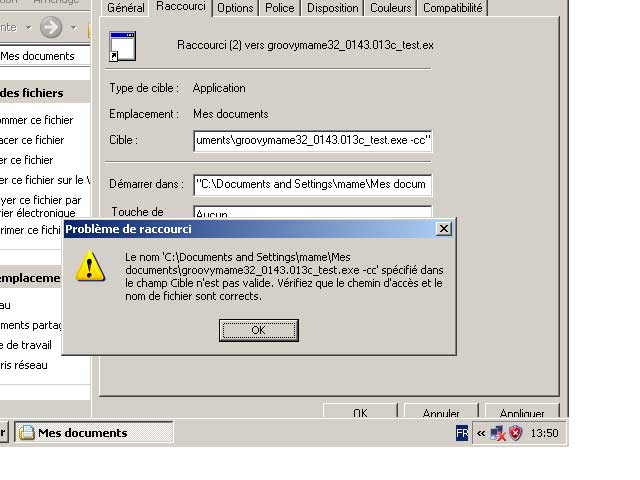

ta méthode ne marche pas pour le raccourci sous xp. Je crée le raccourci et rajoute -cc à la fin et cela ne marche pas.
Voici mon screenshot :
isKa
#17
faut mettre  - cc après le" mais sous xp, j'ai pas de ""
