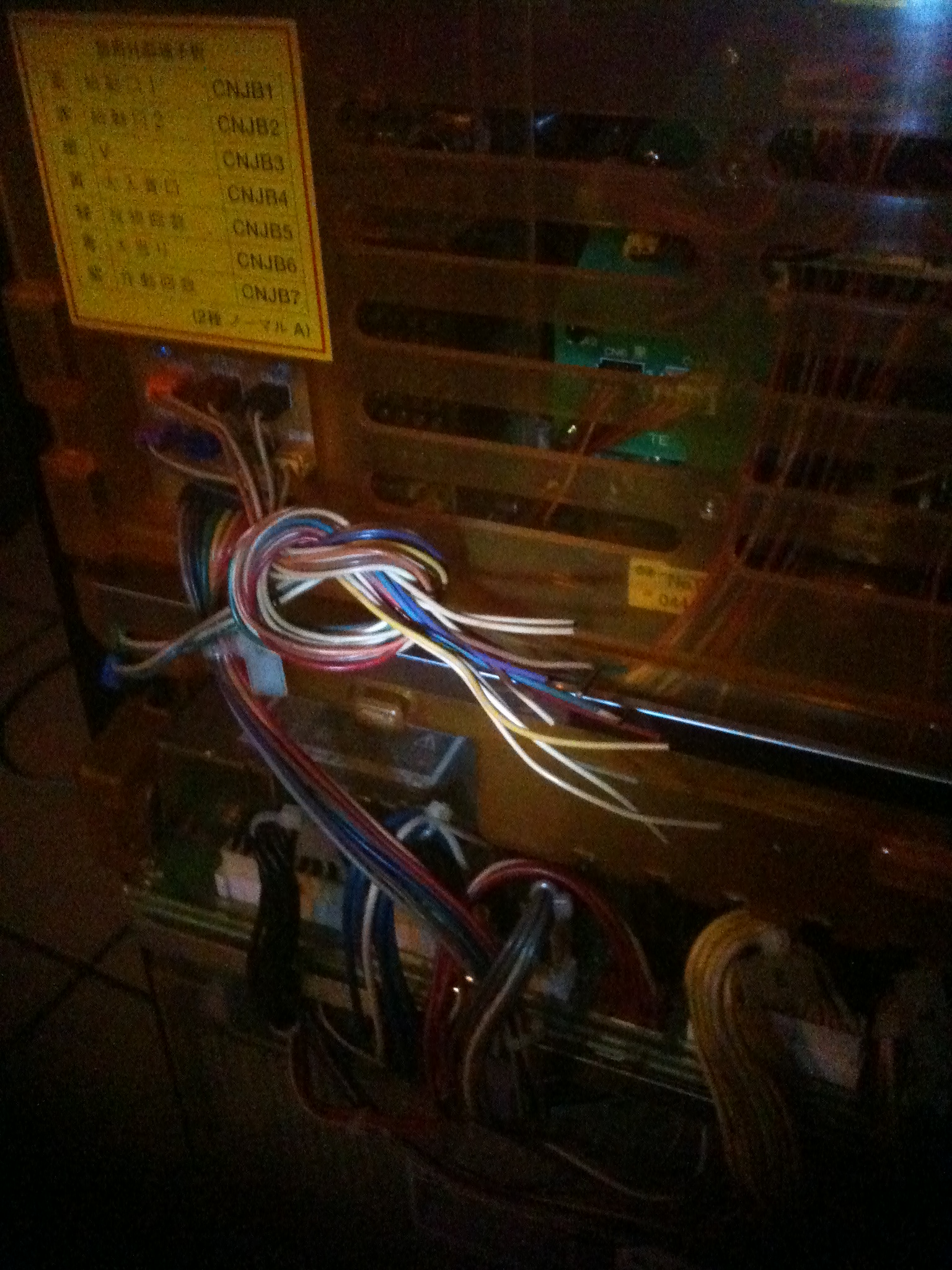

De ce que peux distinguer sur ta dernière photo pourrais tu voire où vont tout ces câbles car mis a part la plus grosse nappe je n'ai aucun des autres.

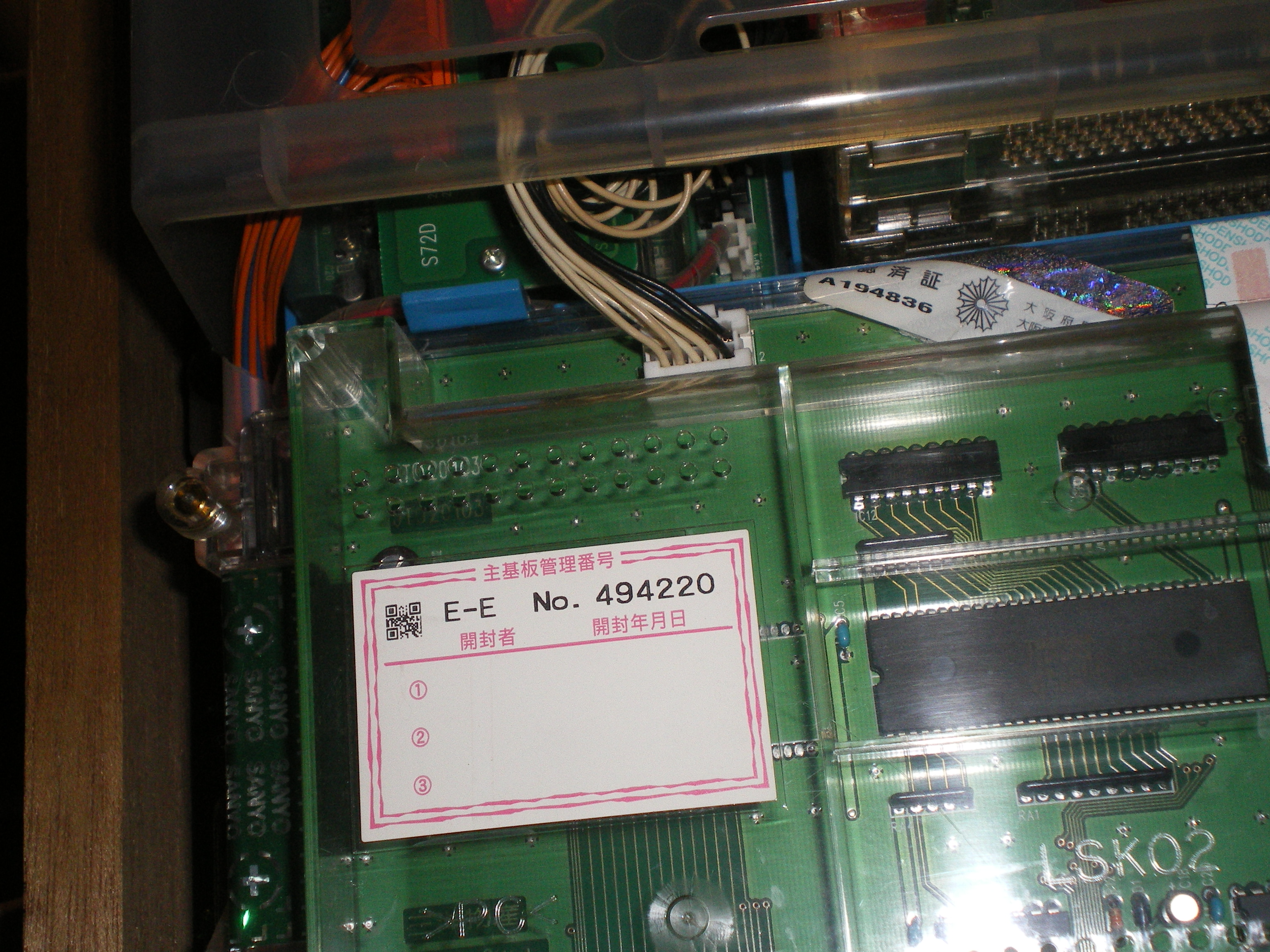

Ta photo m'intéresse car je viens de vérifier et je n'ai pas le câble supérieure  ::) Tu peux le pister et me faire des photos, s'il te plait ? Tu as mon adresse mail sur mon profil si tu préfères (pas de mp tant que les messages n'arrivent pas). Merci par avance.
Pour le dongle qu'il me manque, je vais le faire; ce n'est pas grand chose en terme de cout et de composant.
Régis  <:)
ok je te fait ca se soir

tagada
Citation de: popples le Mardi 29 Novembre 2011, 08:46:33 AM
comme tu peux le voir ces câbles ne vont nulle part  :D

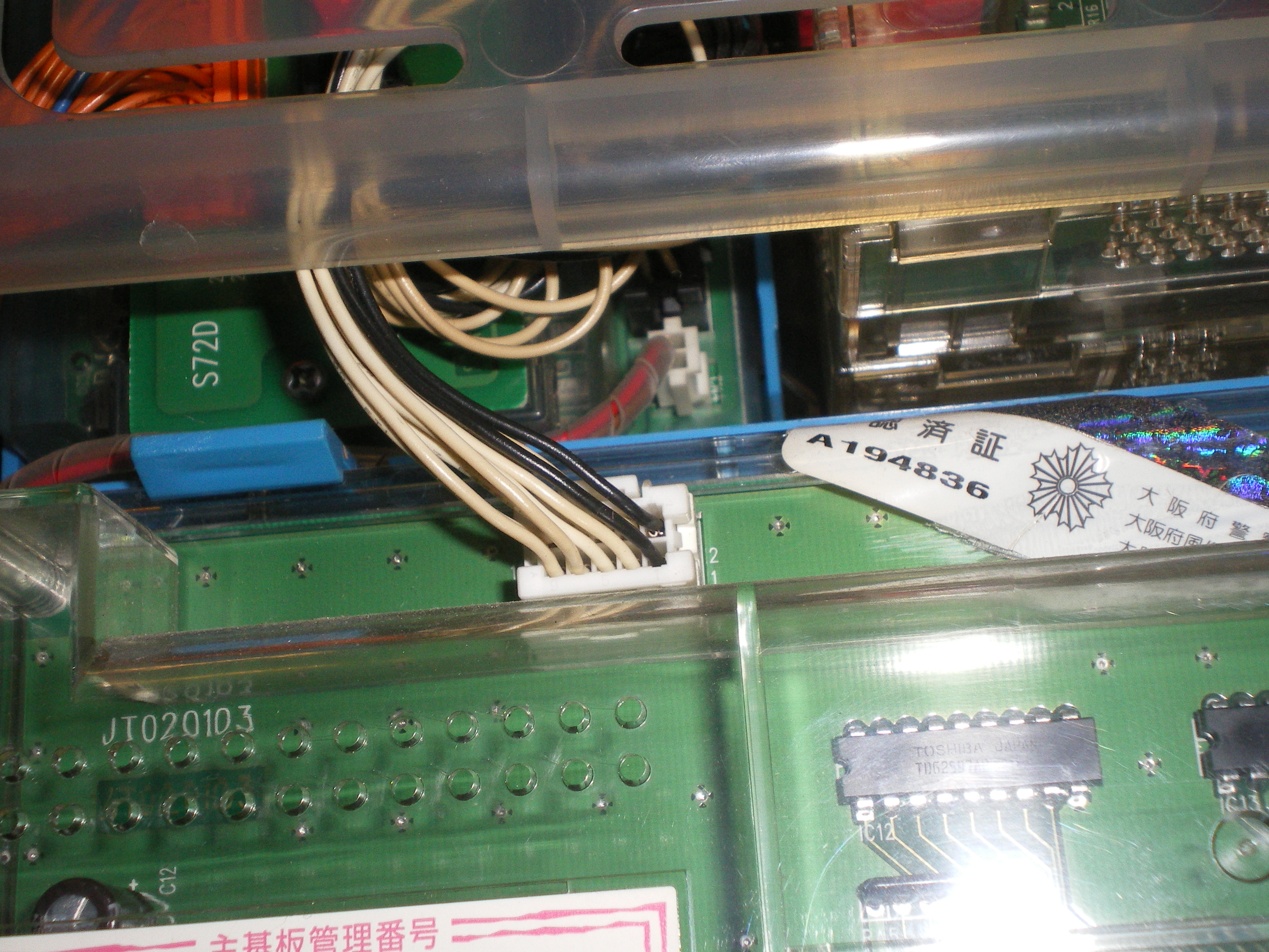

foxxx
je te confirme que ton problème de son viens de la j ai testé en débranchant le cable sur le mien sur le mien
si tu a besoin  d autre photos n hésite pas

rage
#331
Merci Foxxx  ^-^ J'ai vu le connecteur sur la carte et merci pour le test (je n'osais pas te le demander)
Bon maintenant, reste à trouver un connecteur qui pourrait faire l'affaire car le câble est absent  :(
..ou je bricole un truc moche  =:))
Prochaine étape : test avec ce câble relié..à suivre !
Régis  <:)
Edit : @ Foxxx : sur la carte, c'est fi rouge en haut et fil foncé en bas, c'est ça ?

foxxx
#333
oui c est bien ca le rouge en haut et marron en bas
popples
Citation de: tagada le Mardi 29 Novembre 2011, 20:33:31 PM
Merci bien, je vais réfléchir à d'autres questions  ;)

Épilogue pour mon New Sea Story HS :
J'ai pris un câble de ventilo d'ordi, j'ai mis le connecteur sur les deux pins de la carte, j'ai dénudé les deux fils à l'autre bout, j'ai rentré les fils dénudés dans le connecteur femelle comme ça à la hussarde (on verra plus tard pour un truc propre)..j'allume ! Lumière OK, 2cran OK, pas de bruit.
Je lance des billes
une bille entre enfin dans la poche centrale et
ding, ding, dong..Hi-HA !
Que la musique soit ! :-)= :-)= :-)=
Donc une panne vite réparée grâce à Foxxx  ^-^ Si tous les pachinko supposés HS ont ce genre de pannes, HC va les remettre sur pied rapidement (@HC : tu vas peut-être avoir deux Magic Carpet au lieu d'un  =:))
