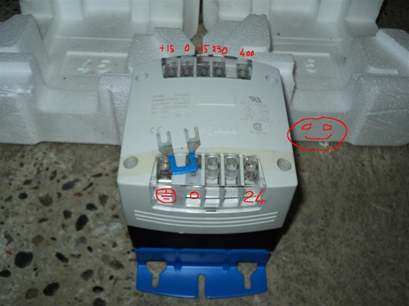

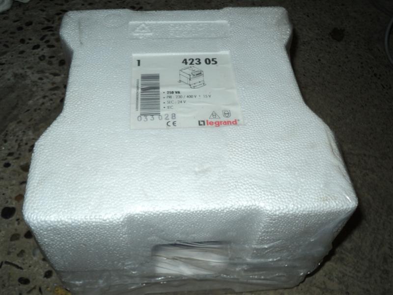

Bonsoir
J'ai acheté ça  pour 25 €.
Après m'être interrogé (d'où l'édition de mon message) sur le branchement, pas de souci en fait.
0 et 230V pour le secteur, 0 et 24V pour le pachinko et les deux terres ensembles et ça roule  ^-
Régis  <:)
