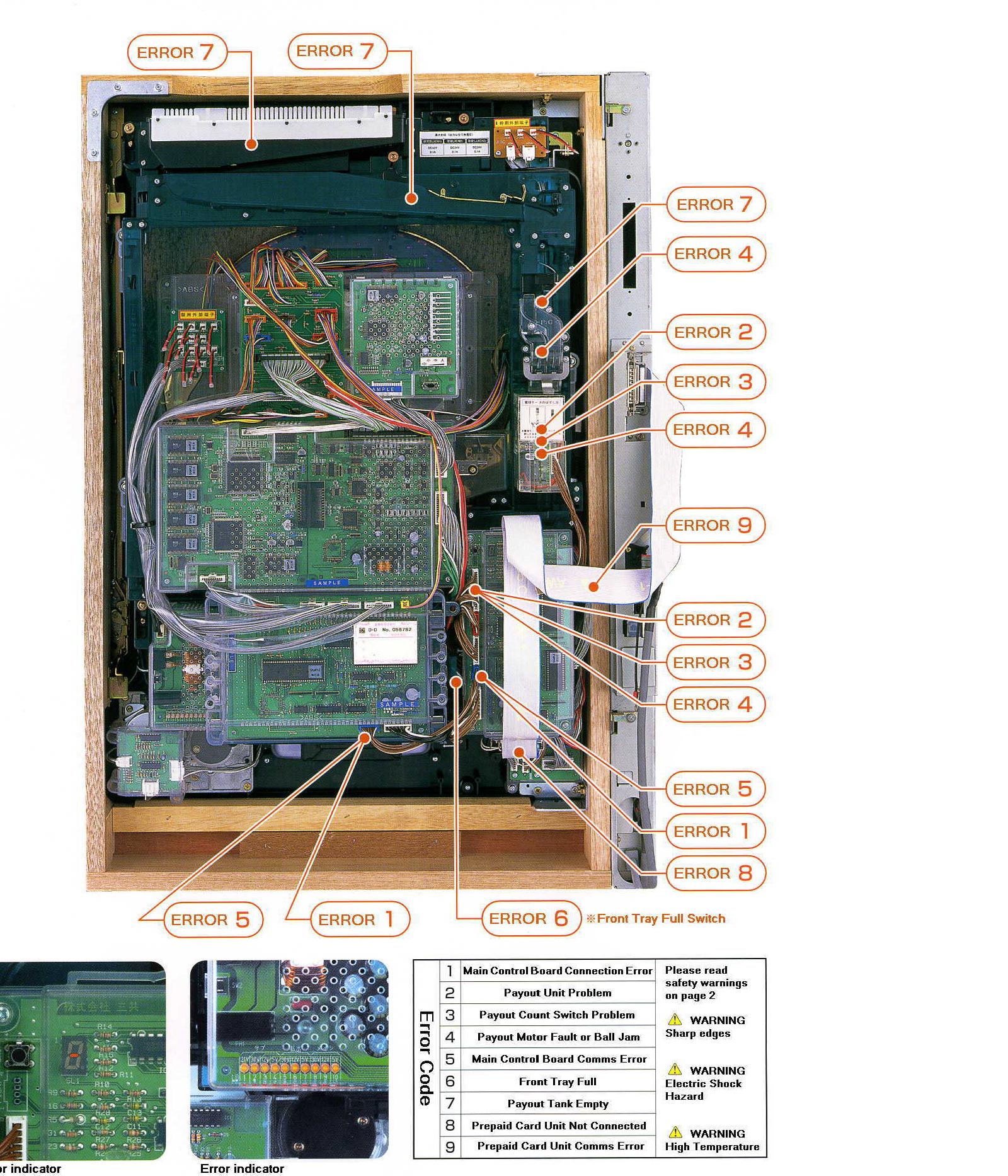

Je ne sais pas si les codes erreurs (si ce qui s'affiche en est un) correspondent d'une machine à l'autre.
Pour ma part et suivant ta doc ca passerait de 5:Main Control Board Comms Error  à  4:Payout Motor Fault or Ball Jam.

Citation de: popples le Dimanche 27 Novembre 2011, 17:49:18 PM
Le premier, ça doit être une histoire de communication entre machine...je suppose
Le deuxième, peut être un manque de bille quelque part.

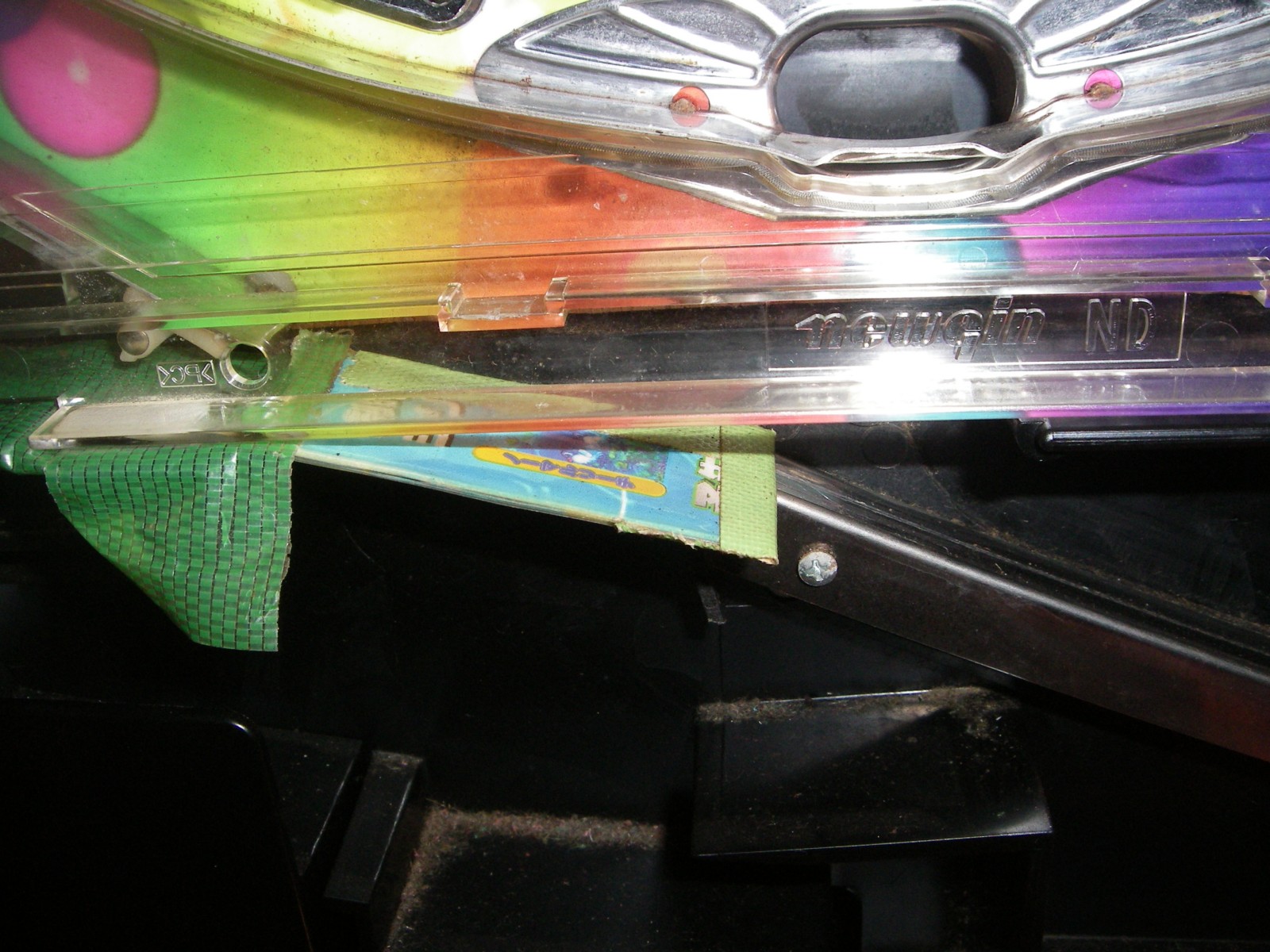

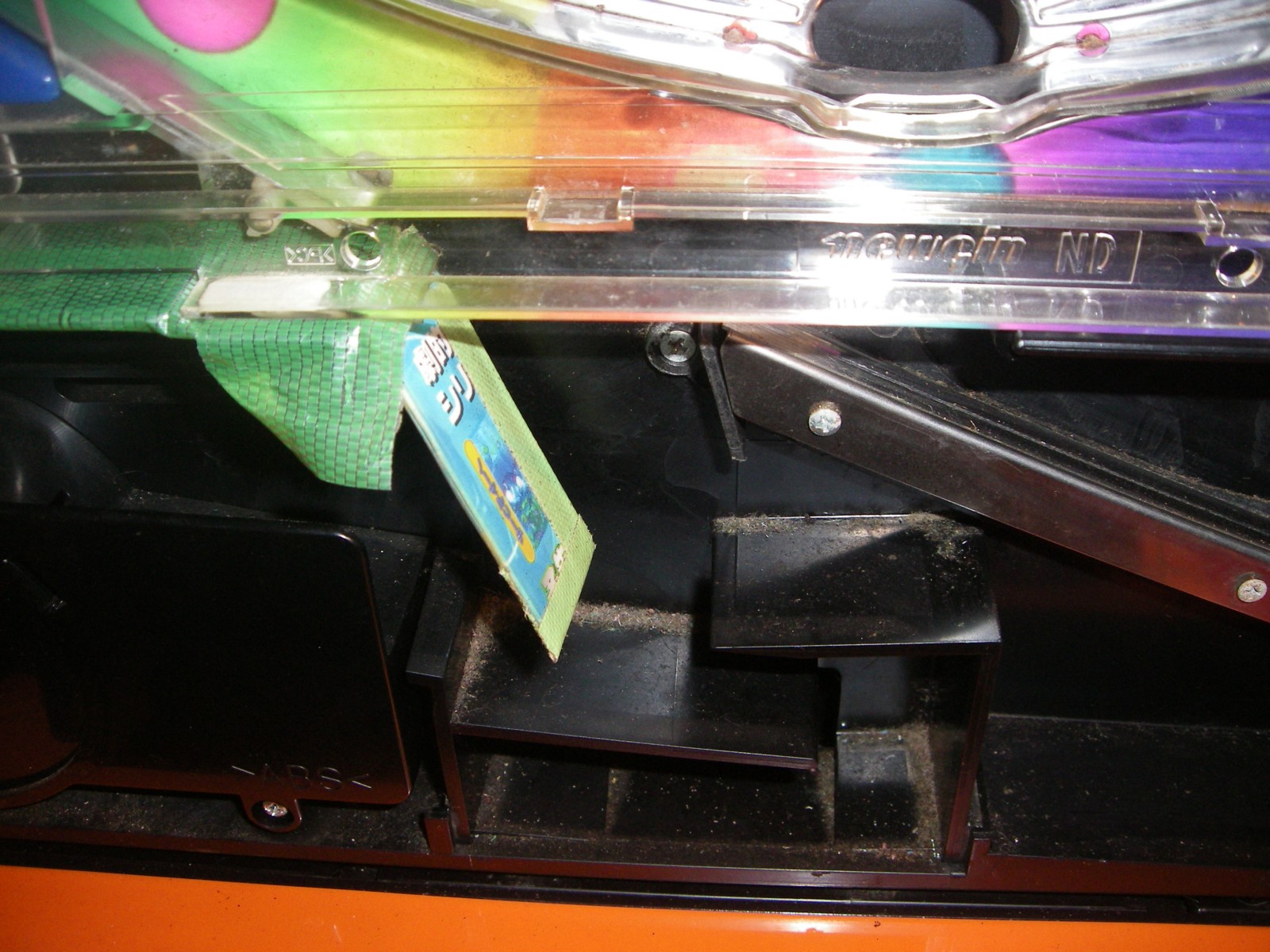

Sinon petit truc marrant en ouvrant la partie bac de récup/poignée:
Il avait été bricolé un morceau de carton et du scotch pour que moins de billes soient récupérées en gain  :D

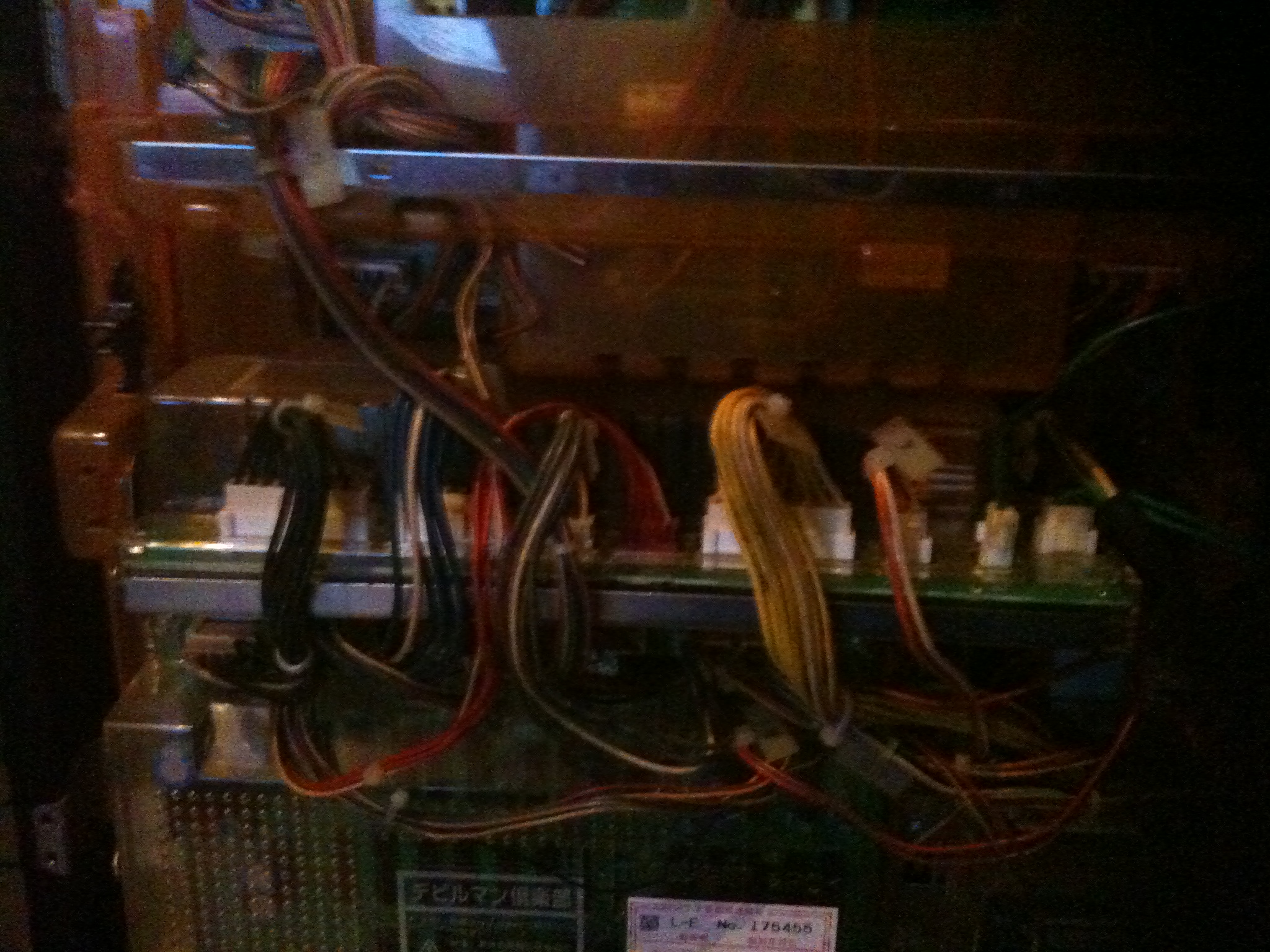

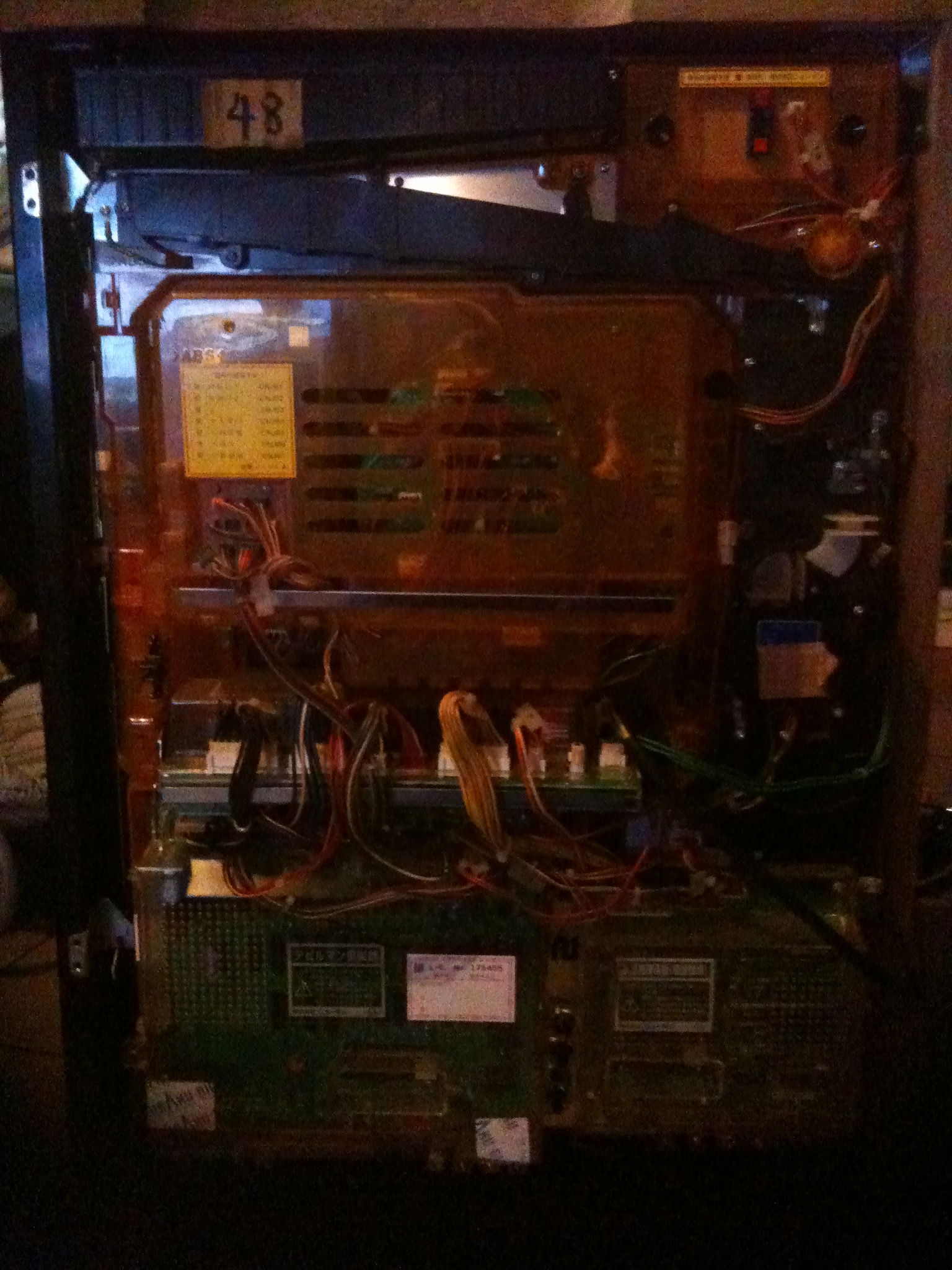

Pour vider la machine presses et tir les 2 bouts de plastic en mettant un bac dessous pour récupérer les billes  :D
Si tu peux également prendre une photo du dos de la machine pour voire si tu aurais pas des cables que je n'aurais pas.

quand la machine est vide elle sonne et pour le code c'est le numéro 2
les photos sont faites avec mon tel, j'ai passé mon apn à un pote ...
j'en ferai des plus propre quand j'aurai mon apn

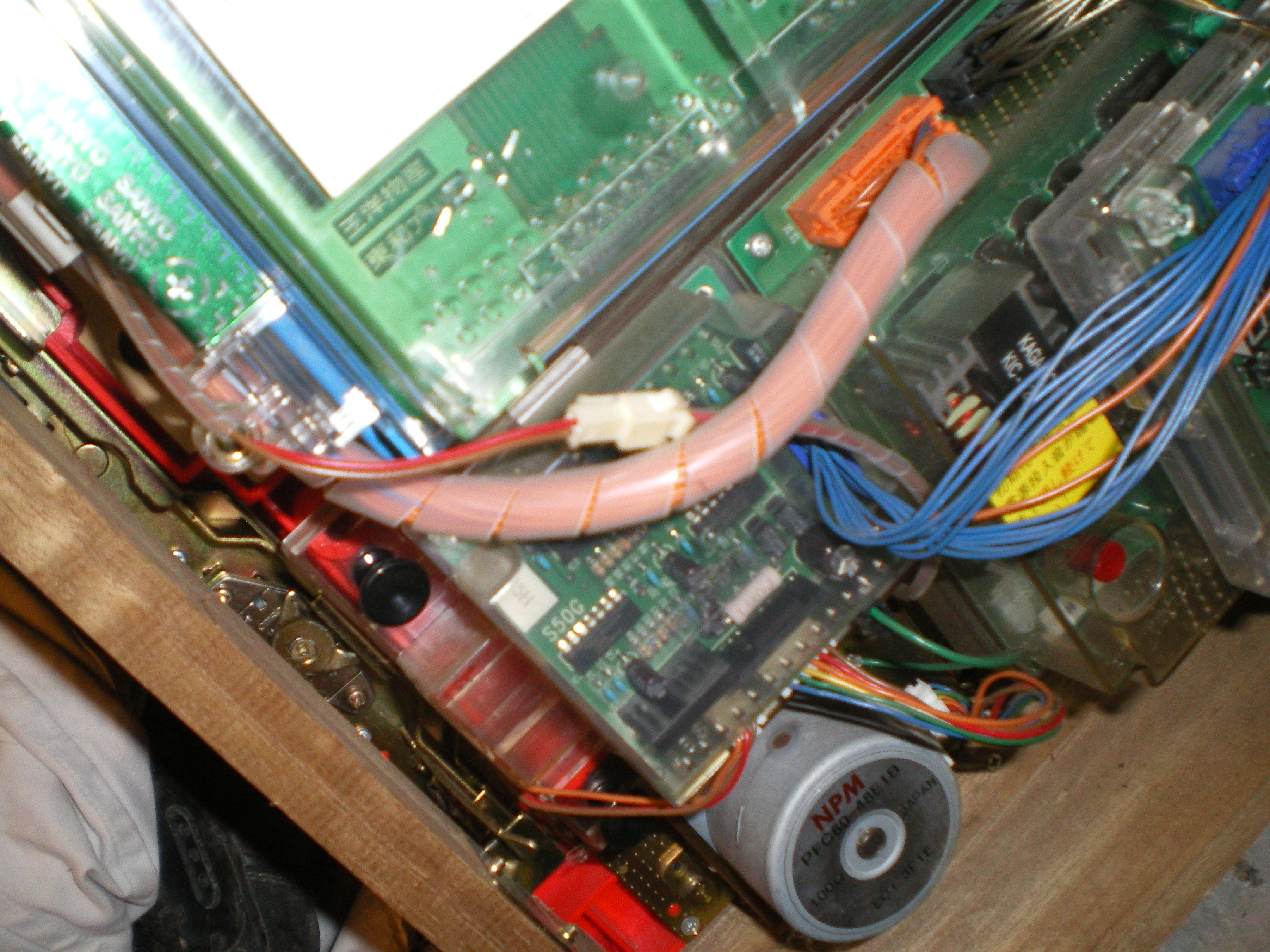

Pour le Batman, il fonctionne. Il y a une voix féminine qui me repère un truc de façon répétitive au début mais je ne comprends pas le japonais  :-\ Certains clous bloquent les accès aux billes donc il faudra que je les remette en place.

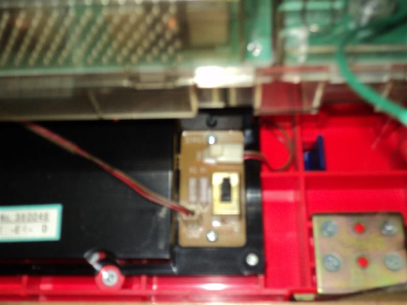

Mon souci est surtout pour le New Sea Story (j'ai mp Foxxw mais pas de news):
Après avoir eu un 1 (manque de Billes chez Sanyo), j'ai rempli le bac supérieur et maintenant le code erreur affiche des segment différents ; je pense que c'est bon signe. Si quelqu'un peut confirmer.... ::)
Le souci est au niveau du son : Y EN A PAS !

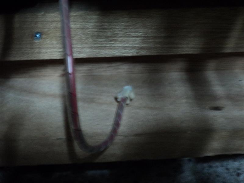

J'ai vu en bas un switch CN1 qui , je pense est pour pas fort ou fort..mais c'est tout
J'ai ce petit câble qui part de CN1 (sur la photo au dessus, le fil qui part vers la droite) branché sur rien mais je ne pense pas que cela soit ça.
Si quelqu'un peut m'aiguiller pour le son, qu'il n'hésite pas  ^-
Lorsque la bille va dans la poche centrale, des lumières et des séquences à l'écran se nettement en action mais dans le silence le plus complet, excepté des billes gagnés redonnées.

foxxx
#317
je t ai répondu le soir même
bon alors je te répond de nouveau
le cn1 c est bien pour le niveau sonore
et ton cable normalement se clips avec un autre
http://hico-srv022.pixhotel.fr/sites/default/files/gamoovernet/20111125203849-foxxx-IMGP1257.JPG

Ta photo m'intéresse car je viens de vérifier et je n'ai pas le câble supérieure  ::) Tu peux le pister et me faire des photos, s'il te plait ? Tu as mon adresse mail sur mon profil si tu préfères (pas de mp tant que les messages n'arrivent pas). Merci par avance.
