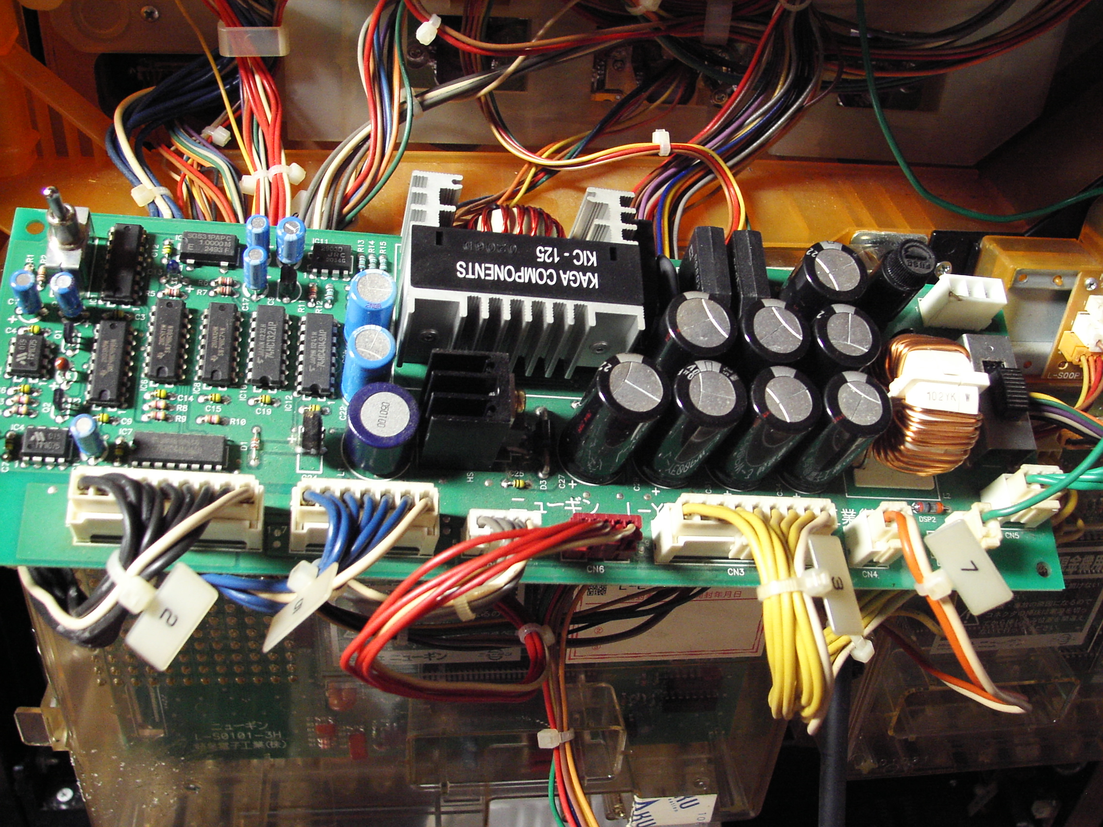

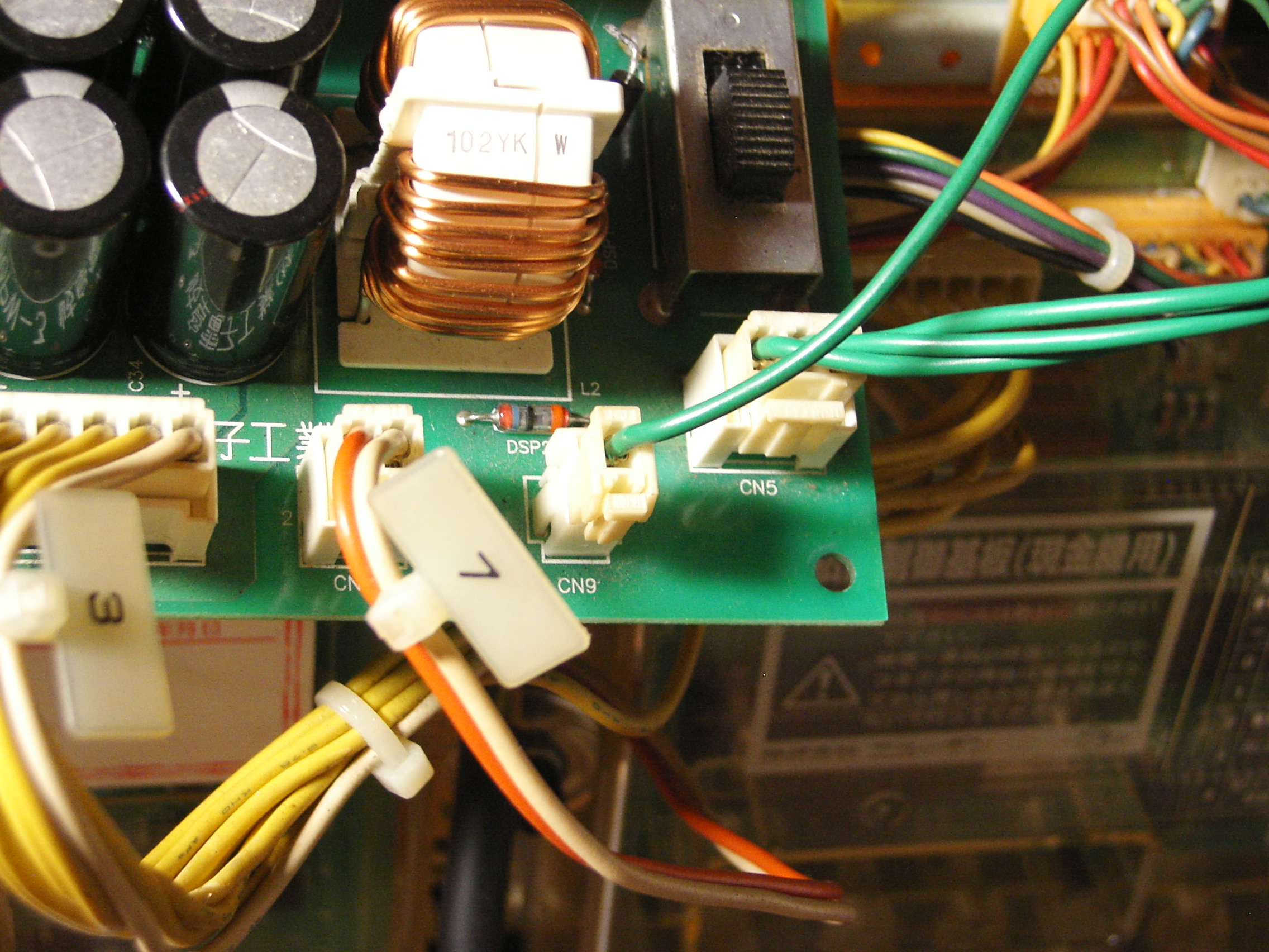

Je me suis appliqué à essayer de faire des photos qui vous donnent une idée d'ensemble du bousin en place (à lumière naturelle).

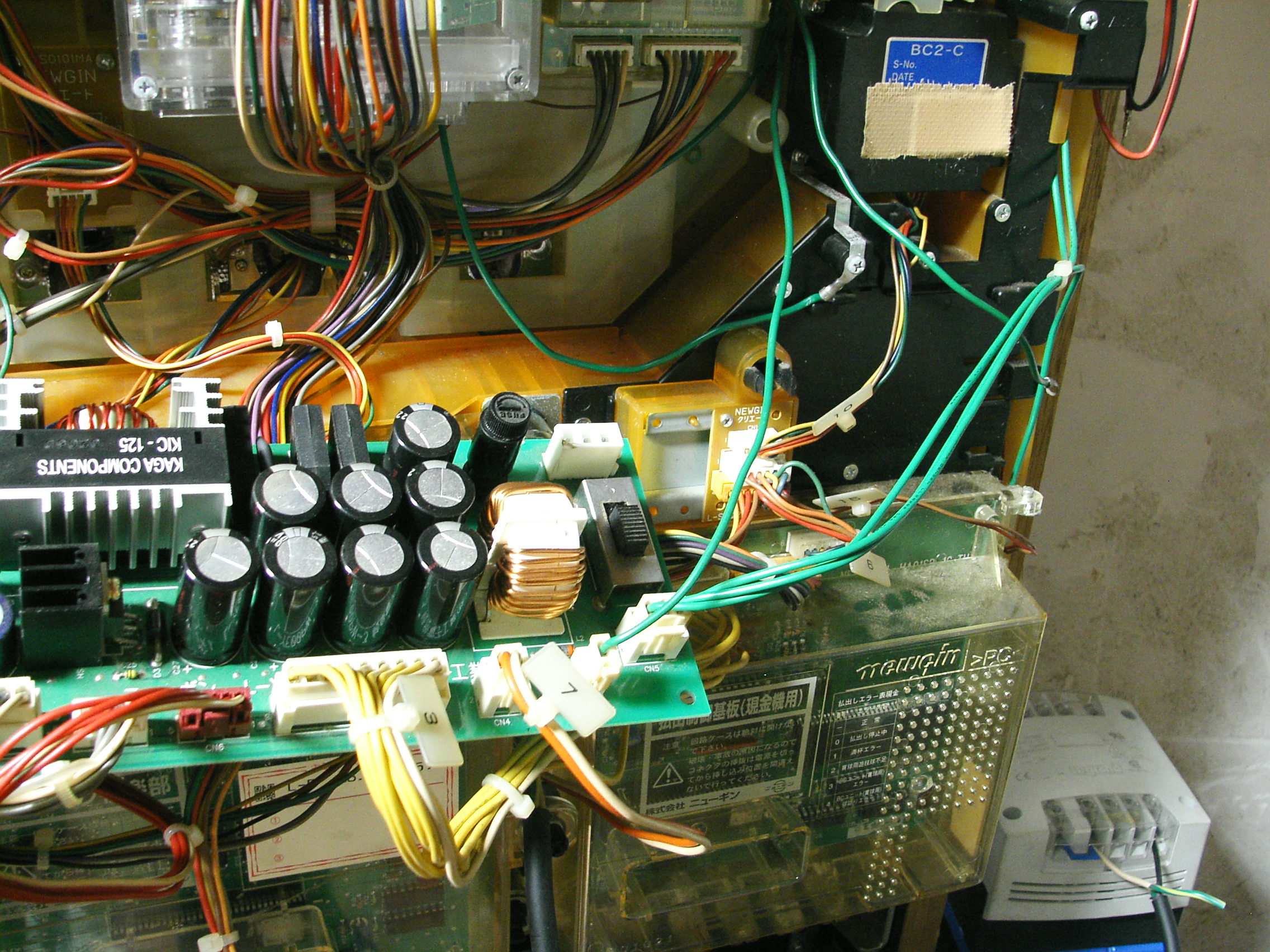

Sur cette photo on voit en arrière plan mon bloc d'alim (dont la terre n'est pas raccordée) et juste en haut à droit une rondelle de masse - pour ça que je parle de masse commune/terre.
voila les photos du module d'alimentation en place avec le câblage, avec mon beau fil vert qualifié à raison ou à tord de masse commune.

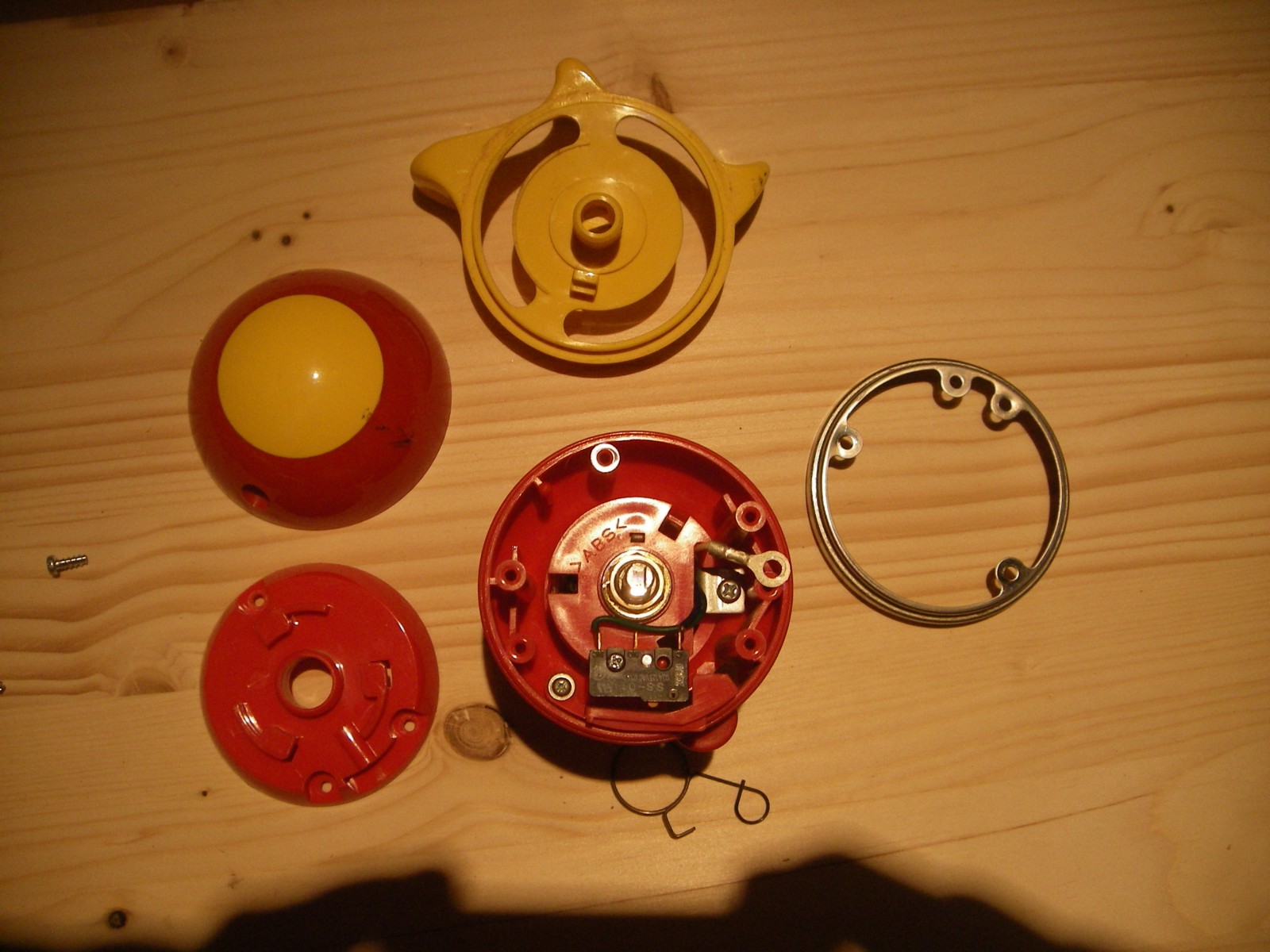

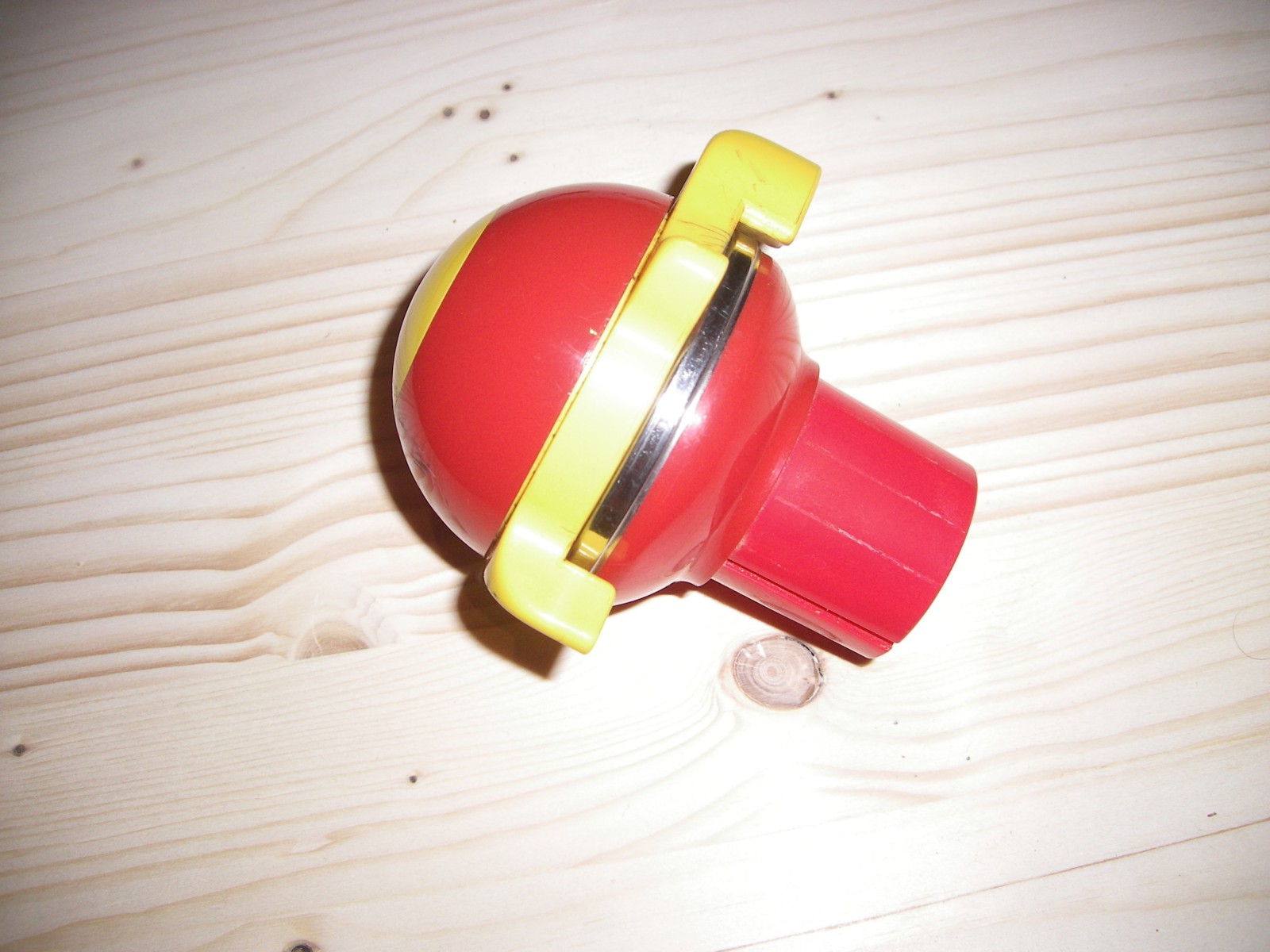

Pour le Magic carpet je te confirme que le mien fonctionne sans toucher l'anneau (et non l'anus) en fer malgré le fait que je m'attendais au contraire, par contre l'ergot (toujours sur le mien) ne retient pas la molette. Va savoir...
popples
Je n'avais constaté aucune différence terre branchée ou pas.
Par contre je n'ai aucune réaction en touchant l'anneau métallique du lanceur.
Une fois démonté il y a une broche qui ressort moins que les autres est ce pareil pour vous ?
On parle bien du cerclage chromé ?
La broche numéro 2 est plus rentrée que le reste.
Histoire de bien virer toute la crasse, j'ai démonté (comme sur les manettes de jeux).

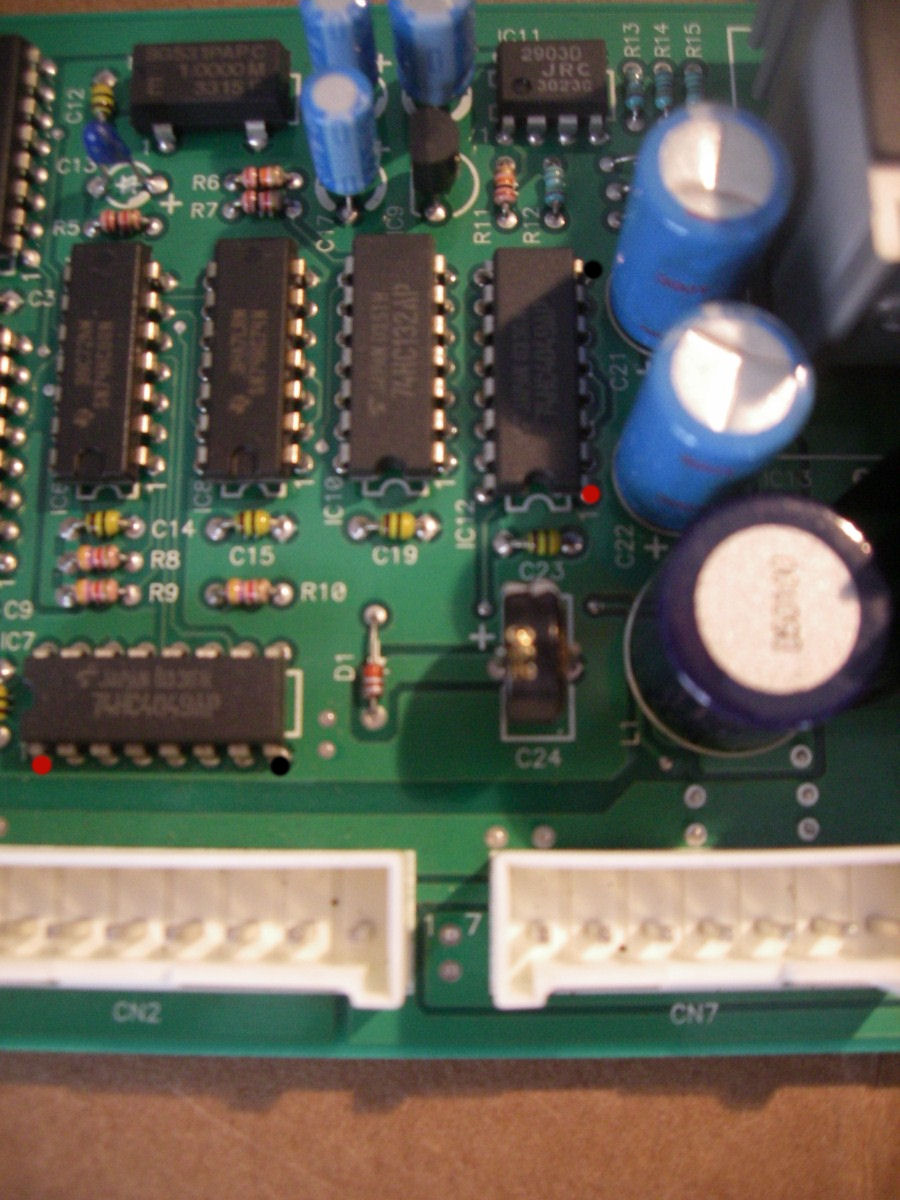

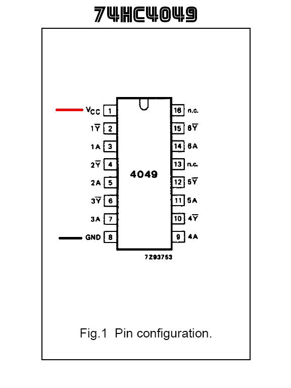

Peut tu mesurer la tension (en continue) sur le composant 74HC4049 comme indiqué sur ce schéma.
Tu devrais lire 5v.
#251
Peut tu aussi me donner la référence de IC14  =?=
Citation de: lipide512 le Vendredi 04 Novembre 2011, 09:58:55 AM
Il y a des diodes un peu partout et plein de PIC.
Ou sont t'ils, je n'arrive pas à les voir sur la photo ?
popples
J'ai mesuré et obtiens 0,02
Entre c'est 2 points c'est bien ceux là? :
