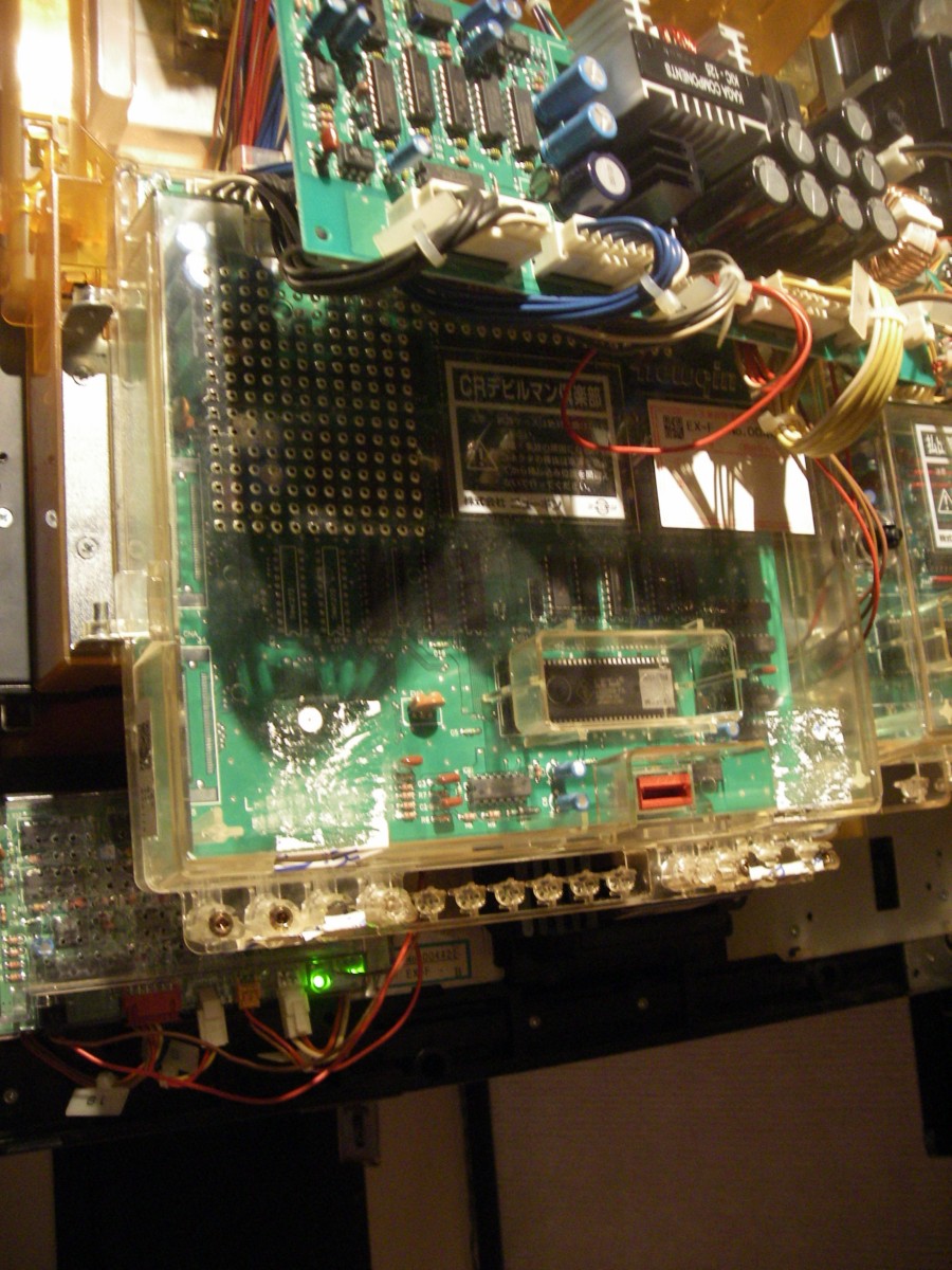

Et hop je reviens et... ca ne fonctionne pas  :'(

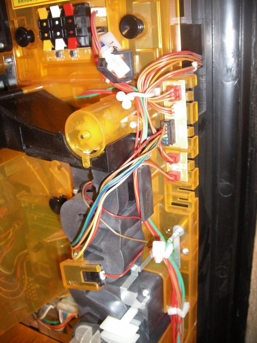

Une del verte s'allume sur un circuit en bas et rien d'autre,ni son ni bruits mécanique.Je ne vois aucun bouton à activer, j'ai vérifié tous les connecteurs qu'ils soient bien enfoncés et également tripoté le sw1 présent sur la carte d'alime fraichement réparée.
Il y a bien un fil non relié au niveau de la porte et aucun connecteur à porté.
Si un membre possédant ce pachi pouvait poster une photo de l'interieur du sien afin de comparer ce serait sympa  ^-

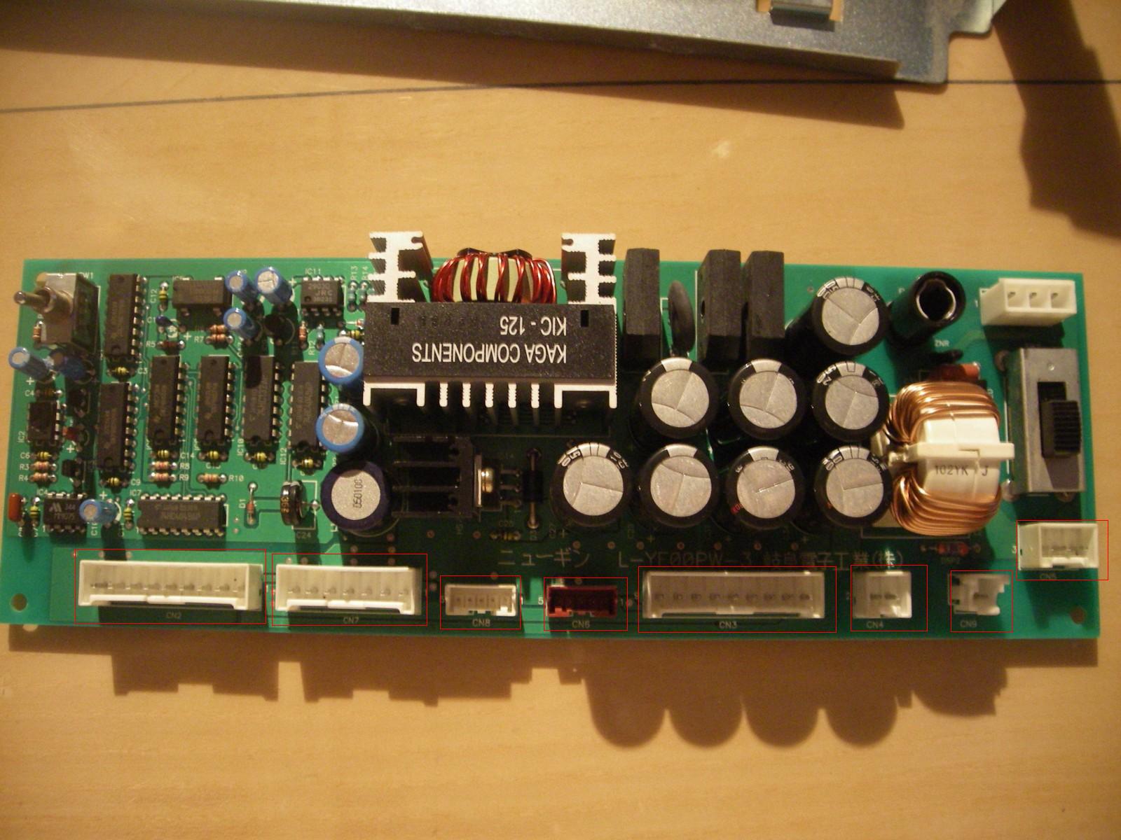

Alors je me suis surestimé  :D
-Je mets donc mon testeur en position mesure de voltage (enfin je pense).
Le cercle rouge et les 2 cosses du bas c'est cela ?
-Ensuite je mets une pointe (noir ou rouge?) sur le - d'un pont de diode.
-Puis la seconde pointe sur chaque broche (rectangles rouge)?

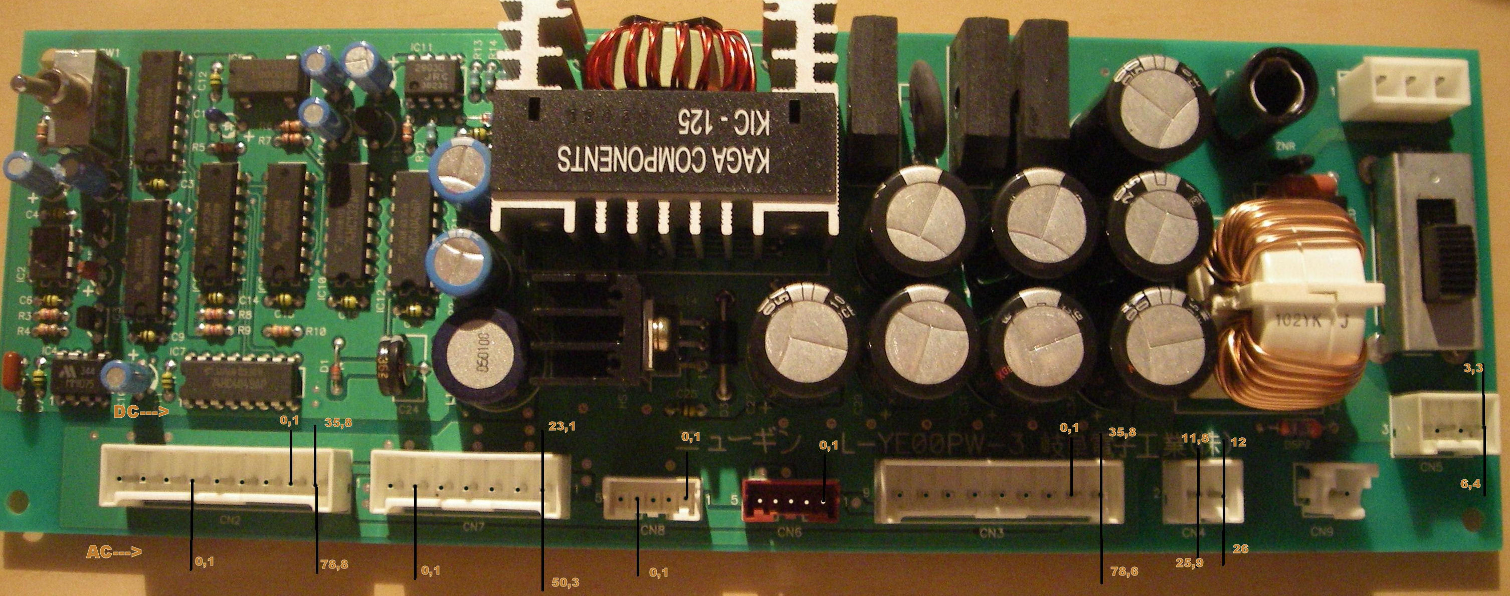

Ca y est je pense avoir pigé et mesuré correctement.
Pointe noir sur le - du pont de diode et j'ai baladé la rouge sur chaque connexion, un coup en AC et un autre en DC.
Ce qui donne le résultat suivant (j'espère que c'est compréhensif).
Les mesures du haut sont en DC et celles du bas en AC.
Pensez vous que les mesures soient bonnes, y a t il quelque chose qui peut clocher?
a+
Il faut vraiment que quelqu'un qui possède le même pachi (au fait c'est quoi déjà le tiens ?) procède au même mesures car pour moi, il y a un problème.
Une tension continue mesurée en alternatif donne zéro, et une tension alternative mesurée en continue donne zéro.
Toi, tu as le double en alternatif par rapport au continue, donc ce n'est ni de l'alternatif, ni du continue  =?=
Sans oscilloscope, difficile de donner la forme de tes signaux de sortie, mais cela m'étonnerais fort que ce soit normal.
Une autre possibilité, c'est que l'alim ne donne des tensions de sortie normal seulement quand elle est en charge. C'est un problème que j'avais déjà rencontrer sur l'alim de ma New Astro City (j'avais d'ailleurs cru quelle était en panne sur le coup).
