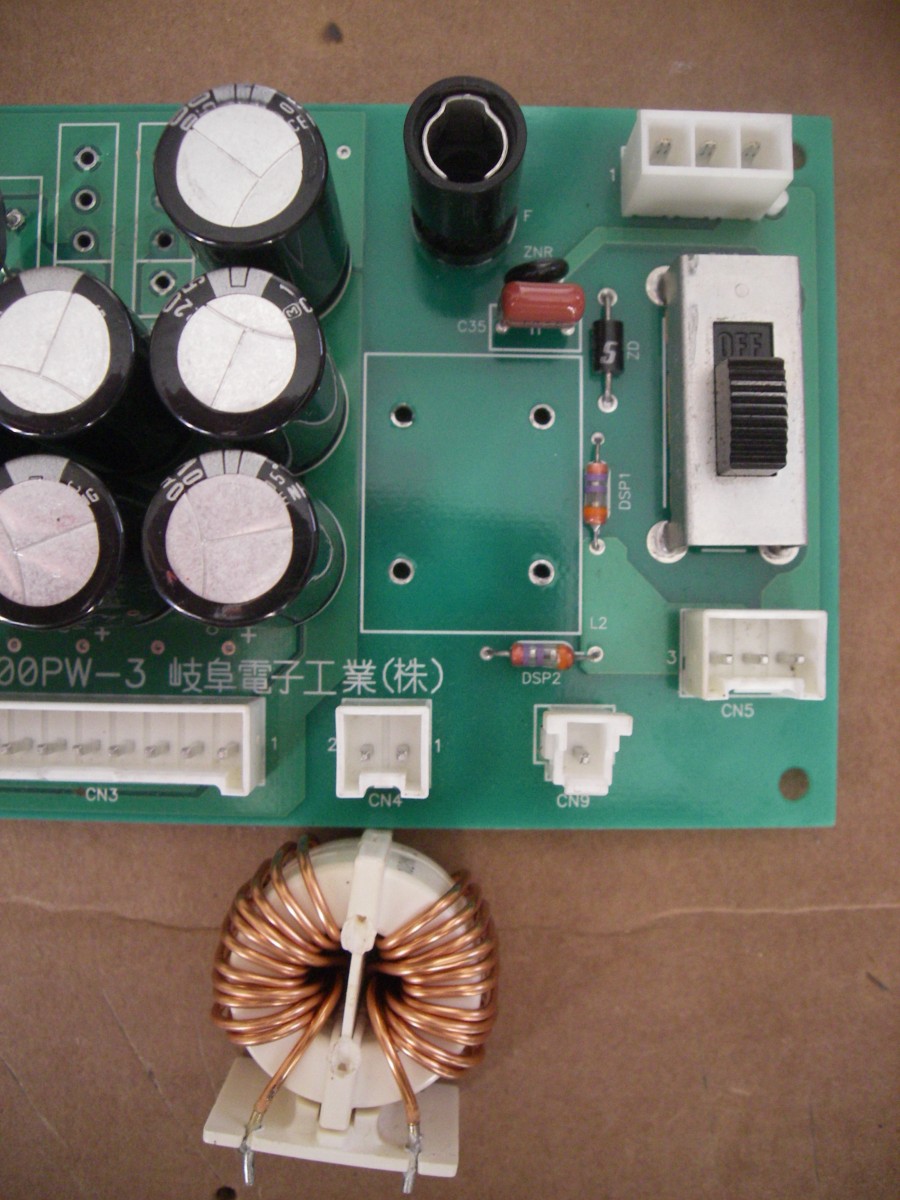

Heu... bobine dessoudée avec une demie pastille de décollée en haut à gauche.
Test effectué sans et je vous laisse deviner... spouif ca saute !!!
Par contre à chaque fois je test et avec un 8A rapide et un 8A temporisé, lequel puis je utiliser car mon stock commence à diminuer  :-\
Tant que je suis dans l'apprentissage, comment puis je tester cette bobine ?
a+
Étant donné que tu viens de déconnecter le secondaire, un non temporisé ira très bien.
Pour le moment ne ressoude rien, on voit mieux comme ça et on va essayer de trouvé ce qui peut bien encore clocher.
Pour la bobine, tu te met en ohmmètre et tu mesure la résistance de chaque coté, entrée et sortie.

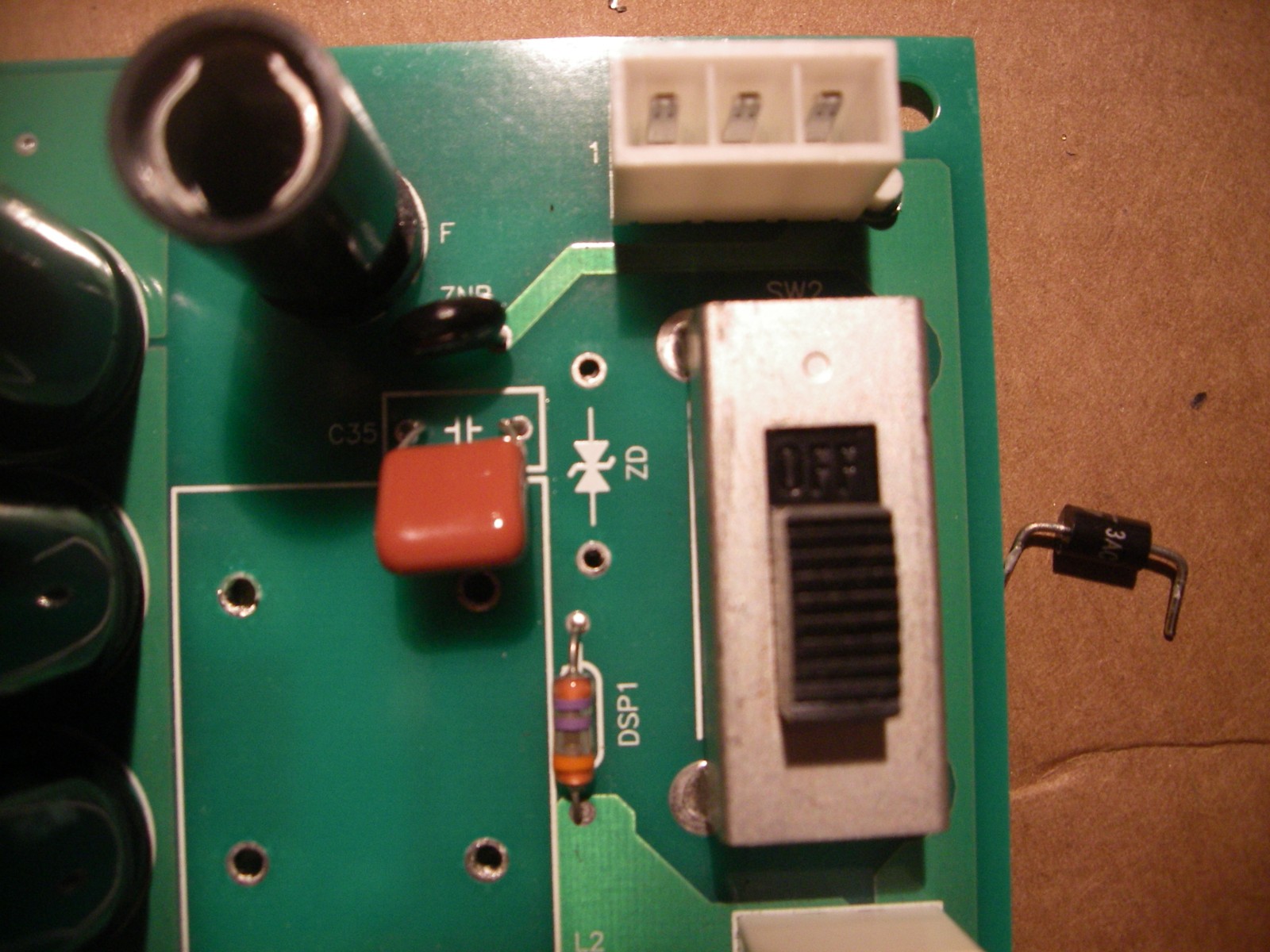

ça pourrait être ZD qui doit être une diode Zener. Elle servait peut être à jouer un rôle de fusible justement.
Edit: après si c'est pas ça, il ne reste plus que C35 et ZNR de toute façon. (je vois pas bien ZNR sur la photo tu peut lui tirer le portrait  :-*)

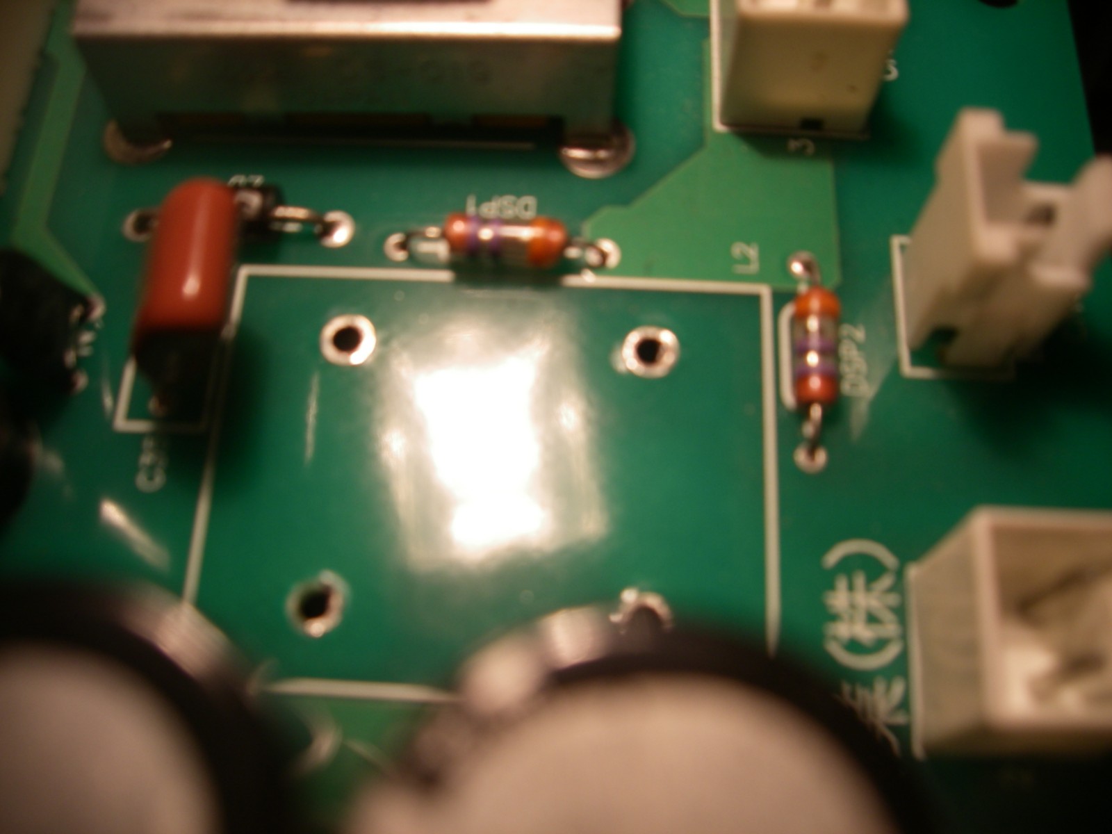

Aganyte, à ton avis c'est quoi les composants marqués "DSP1" et "DSP2"  =?=
Je n'arrive pas à bien voir, on dirait des diodes non ?
Merci.

Je me suis demandé si c'était pas un pont diviseur pour créer une petite tension sur CN5/9, mais c'est vrai que je ne suis pas sur car on ne voit pas bien.
popples
Pour la bobine en mettant le testeur sur ohmmètre et 200 comme valeur j'obtiens 0,6 pour les 2 cotés.

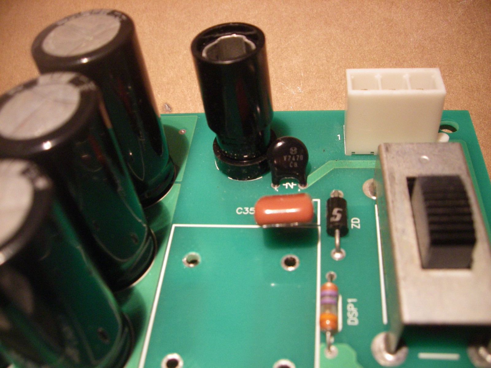

Voici ZNR avec marqué dessus v7470 C8
Et là DSP1 et 2:
Je dessoude ZD ?
a+
Pour la bobine, je pense que c'est bon.Elle a en effet un rapport de 1 ce qui confirme sont rôle d'isolation galvanique.
Tes photos de DSP1 et 2 ne sont pas assez net.
Tu peut dessouder ZD  ;)
J'hallucine ou il y a un dessin sous ZNR  =?=

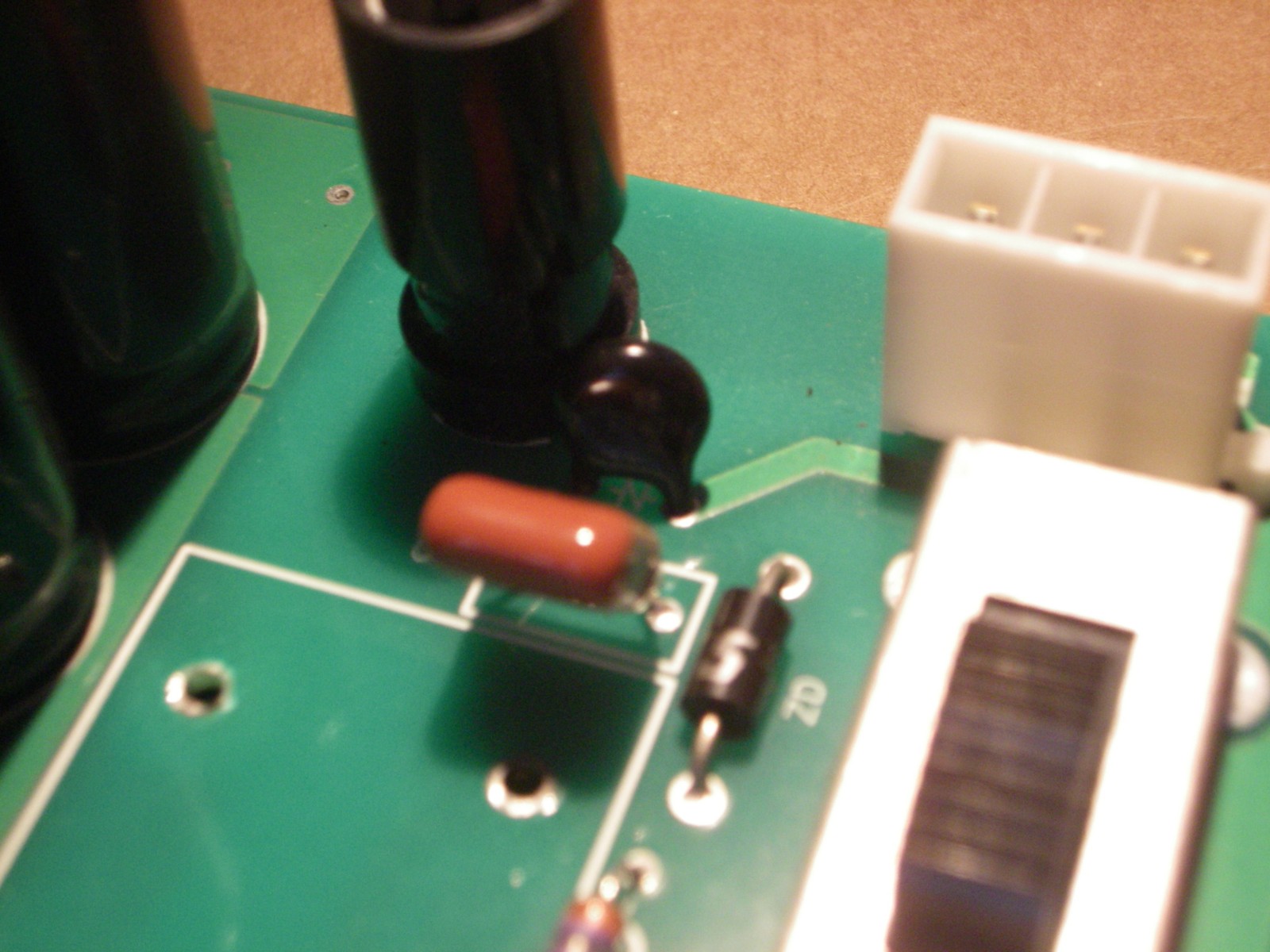

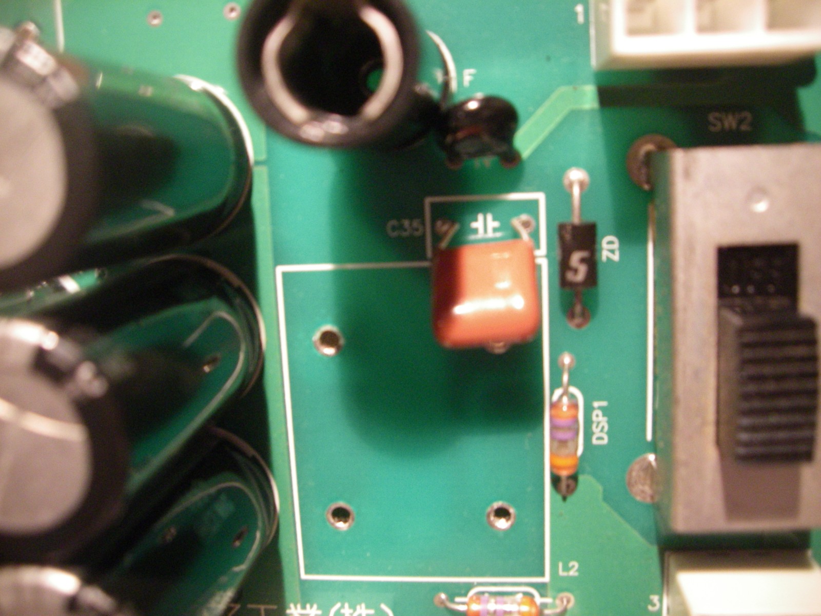

D'autres photos un peu plus net de dsp1 et il y a des dessins sous les 2 composants, une sorte de -N- sous ZNR.
ZD est dessoudé et pas de pastilles de blessées  8)
Test et... et bien rien, retest... et re rien du coup je sors le fusible et lui met un coup de marteau  :D
Je le test comment ce ZD ?

C'est bon, tout va bien  ^-
ZD est en fait l'équivalent de deux diodes zener en tête bêche. C'est un écrêteur de signaux alternatif, il a joué sont rôle comme il a put en brulant.
Deux solutions:
-Il a un rôle de sécurité et donc tu peut utiliser l'alimentation sans, même si à terme il faudra le remplacer.
-Il a un rôle d'écrêtege permanent, genre passer de 24v à 20v et dans ce cas, hors de question de démarrer l'alimentation sans.
Tu as des choses écrite dessus ?
popples
Oui, 3AC Z1056 et l'espèce de logo 5 ou S comme sur la photo plus haut.
a+
C'est une diode zener de chez Semitec (d'ou le S) référence de la bête Z1056 ;)
