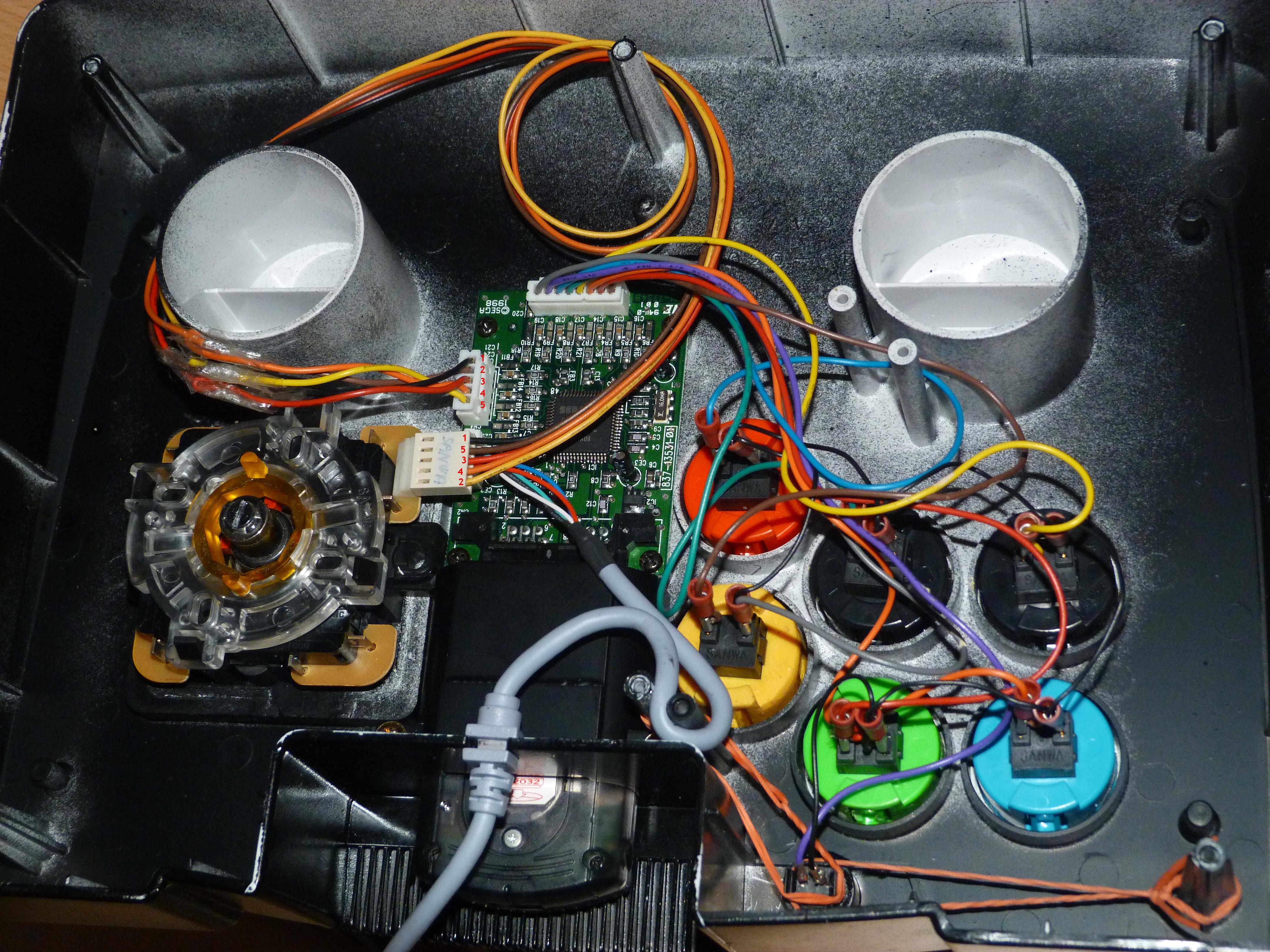

bonsoir,
j'aimerais savoir si il existe un plan de hackpad dreamcast pour le joystick de gauche.

C'est un joy normal, qu'est ce que tu entend par hackpad ? (5 pin, une masse 4 direction cqfd)

j'ai deja fait des hackpad avec celui de droite mais là je suis perdu,
le premier à 5 broches et le second 8 broches.
je n'ai pas de "l'appareil pour tester les pistes"
je sais meme plus le nom,c'est pour dire mes connaissances en electro  :D
c'est pour ça que je cherche un plan ou un croquis vite fait sur un coin de nappe  :D

Sur celui de droite tu as 8 plot, 4 masse est 4 directions. Les masses sont communes sur celui de gauche. Repère la piste qui est commune au 4 switch, tu trouvera la masse.

en fait je dois brancher la masse du joystick sur chaque bouton et sur chaque direction ?

Sur celui de gauche (ls-32-01) c'est une seule masse commune tout comme les sanwa jlf

attends, j'ouvre mon stick et je te dis la correspondance. ;)
tu as le petit adaptateur qui va bien avec la broche a 5 pins ? =?=

attention, cette config n'est valable que si vous posez le stick jlftp avec le connecteur tourné vers le centre du stick  ;)
ce n'est pas mal numéroté, le jaune et le brun s'inversent ;)
si tu pars sur du seimitsu, il faut juste que tu relie les 4 masses des microswitch. tu peux prendre que les pins internes ou que les pins externes, c'est toi qui vois  8)
a cosser le seimitsu est plus facile. ;)
