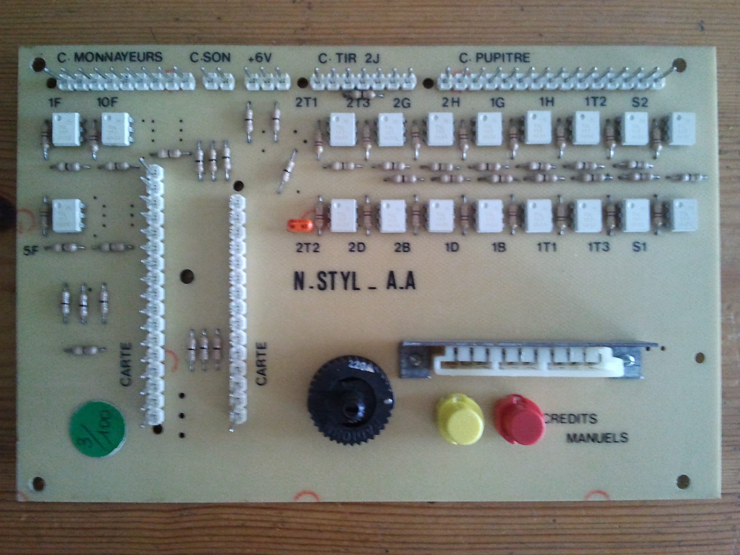

V1kt0R52
La carte de gestion:
La carte de crédit:
mais des fois, t'as peur...
